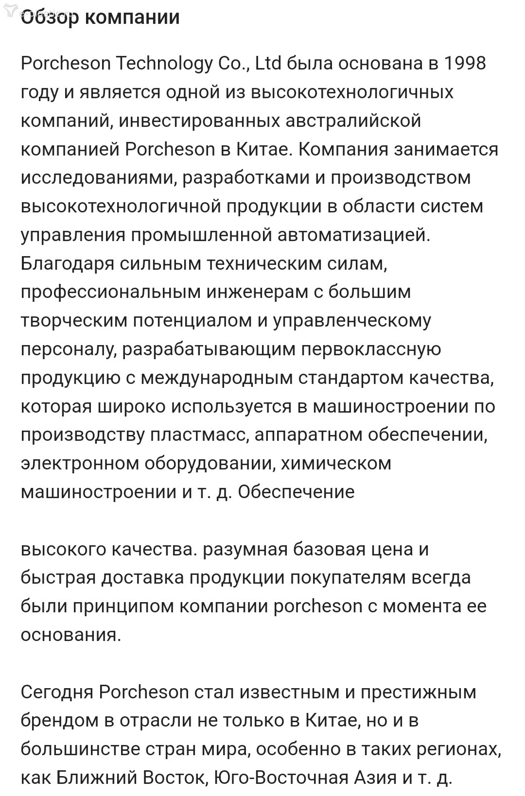

Завтра утром сделаю фотографий и загружу меню движение плит есть но продублирую так же скину меню настройки знаков. Может быть такое что как бы есть функция знаков есть выходы для установки но машина не рассчитана на знаки? Хотя нас уверили Китайские друзья что тесты делали на машине точ в точь как наша. Почему я делаю такие выводы завтра ниму видео как работает станок при отключений знаков и как сильно влияет давление знаков (на поршни) на работу сдвига и раздвига пресс-формы

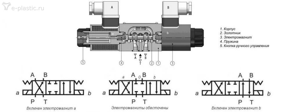

Фото всех гидроблоков просим , гидропривода. Вообще что за машина модель? Китайские друзья могу дать гидросхему? Описание монитора?

На знаках как я понял нет концевых выключателей. Значит работают по времени. После завершения времени закрытия знаков, начинается движение формы.Может время добавить? И клапан толкателя не совсем то что надо. На работу машины как бы влиять не должен. Но может происходить отжим стержней знаков.
Сообщения: 5713
Благодарил (а): 607 раз
Поблагодарили: 830 раз
Re: Вешаем пресс-форму с гидро- цилиндрами на Хатьян
#76 Сообщение ЗЮМ » 31 мар 2024, 11:42
ЗЮМ писал(а): 31 мар 2024, 11:35 На знаках как я понял нет концевых выключателей. Значит работают по времени. После завершения времени закрытия знаков, начинается движение формы.Может время добавить? И клапан толкателя не совсем то что надо. На работу машины как бы влиять не должен. Но может происходить отжим стержней знаков.
На шильдике нейтраль должна быть все каналы закрыты.

Распределитель на знаки должен быть в простой версии бюджетной должен быть такой.

Контроллер вообще-то Porcheson, всегда думал, что корейский. С русским переводом, да, явные проблемы.
Какой там ? :-):

Без датчиков опасно конечно. Самый простой для ваших цилиндров .
На машине надеюсь штекеры есть ? Думаю там два B и C .или один B+C . И один на матрице A . Хотя , если "обезжиренная " машина, то может и не быть .
