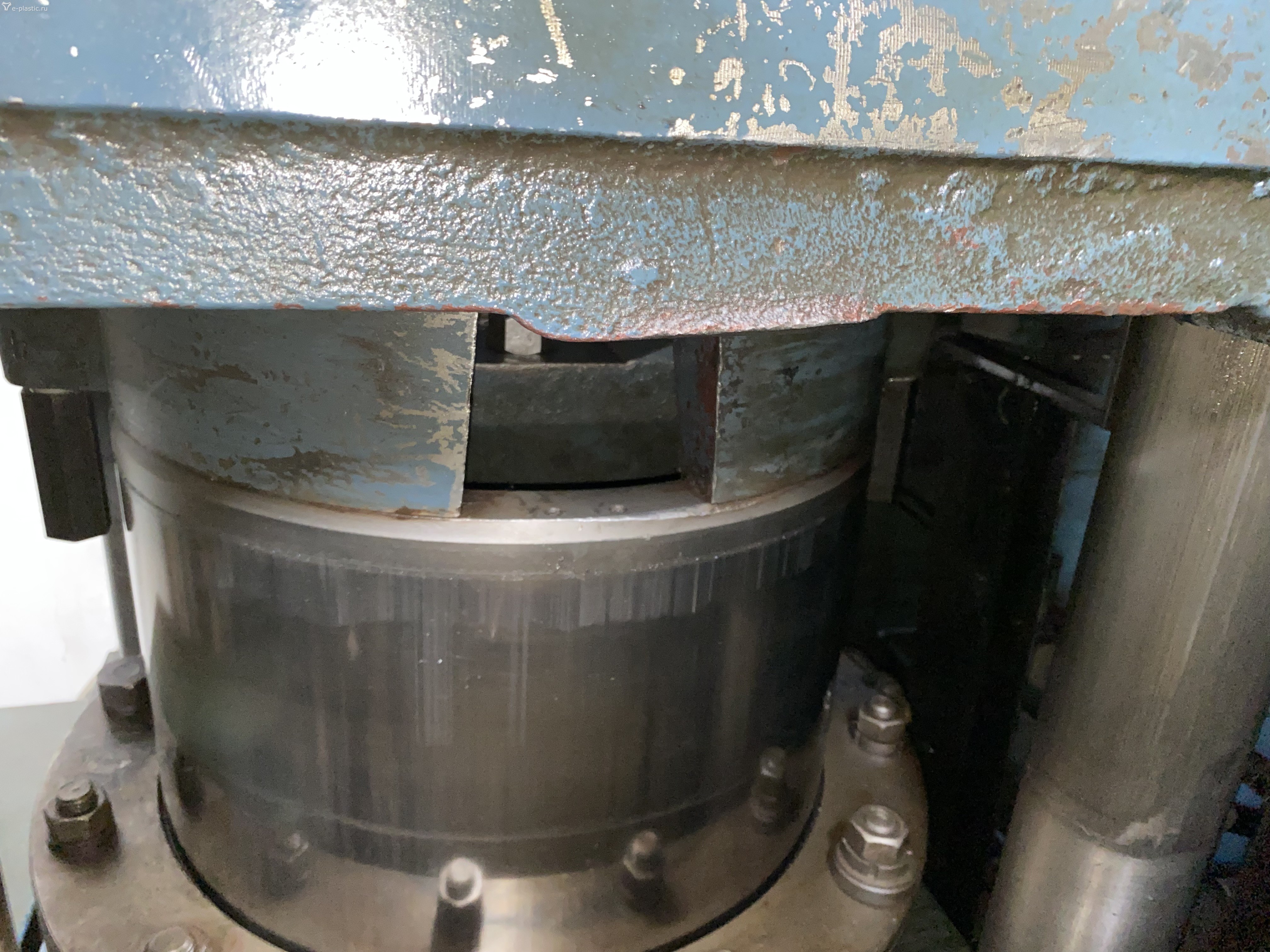

Доброго вечера. Подскажет кто? подвижная плита внутри цилиндра срезало болты. если открутить фланец масло с верхнего бака выльется?
Сообщения: 5647
Благодарил (а): 604 раза
Поблагодарили: 825 раз
Re: KuASY 1400/250
#782 Сообщение ЗЮМ » 22 окт 2024, 17:03
Нет, не выльется. Только то что в поршневой полости цилиндра. Эта полость не связана с верхним баком.
kilbil
Сообщения: 199
Город: Барнаул
Благодарил (а): 32 раза
Поблагодарили: 19 раз
Re: KuASY 1400/250
#783 Сообщение kilbil » 22 окт 2024, 17:07
А подобраться смогу через толкатель?
Сообщения: 5647
Re: KuASY 1400/250
#784 Сообщение ЗЮМ » 22 окт 2024, 17:16
Траверсу желательно снять. Но плиту придется о стыковать и отодвинуть. Через окошки не удобно. Попробуй. Война тактику подскажет.
kilbil
Сообщения: 199
Город: Барнаул
Re: KuASY 1400/250
#785 Сообщение kilbil » 22 окт 2024, 17:45
Откручиваем четыре гайки и отводим плиту? Причина в чем может быть отрыв болтов?
Сообщения: 5647
Re: KuASY 1400/250
#786 Сообщение ЗЮМ » 22 окт 2024, 17:55
1) Устали, часть ослабли, остальные не выдержали.2) Вывернулся шток малого цилиндра но не до конца. Стал длиннее и при открытии ударил в фланец. Надо проверять. После снятия фланца. Будет виден поршень.И прорезь большая типа под отвёртку. Варить спец ключ и пробовать без насилия закручивать, откручивать. Он с завода заштифтован и не должен крутиться ни влево ни вправо. Значит на месте. На движения плиты вперёд назад жалобы были?

По движению плиты нареканий не было. Бывало при открытии плита сильно стучала сам виноват концевик выставлял неверно при открывании скорость не сбрасывала и стучала.
Сообщения: 5647
Re: KuASY 1400/250
#789 Сообщение ЗЮМ » 22 окт 2024, 18:56

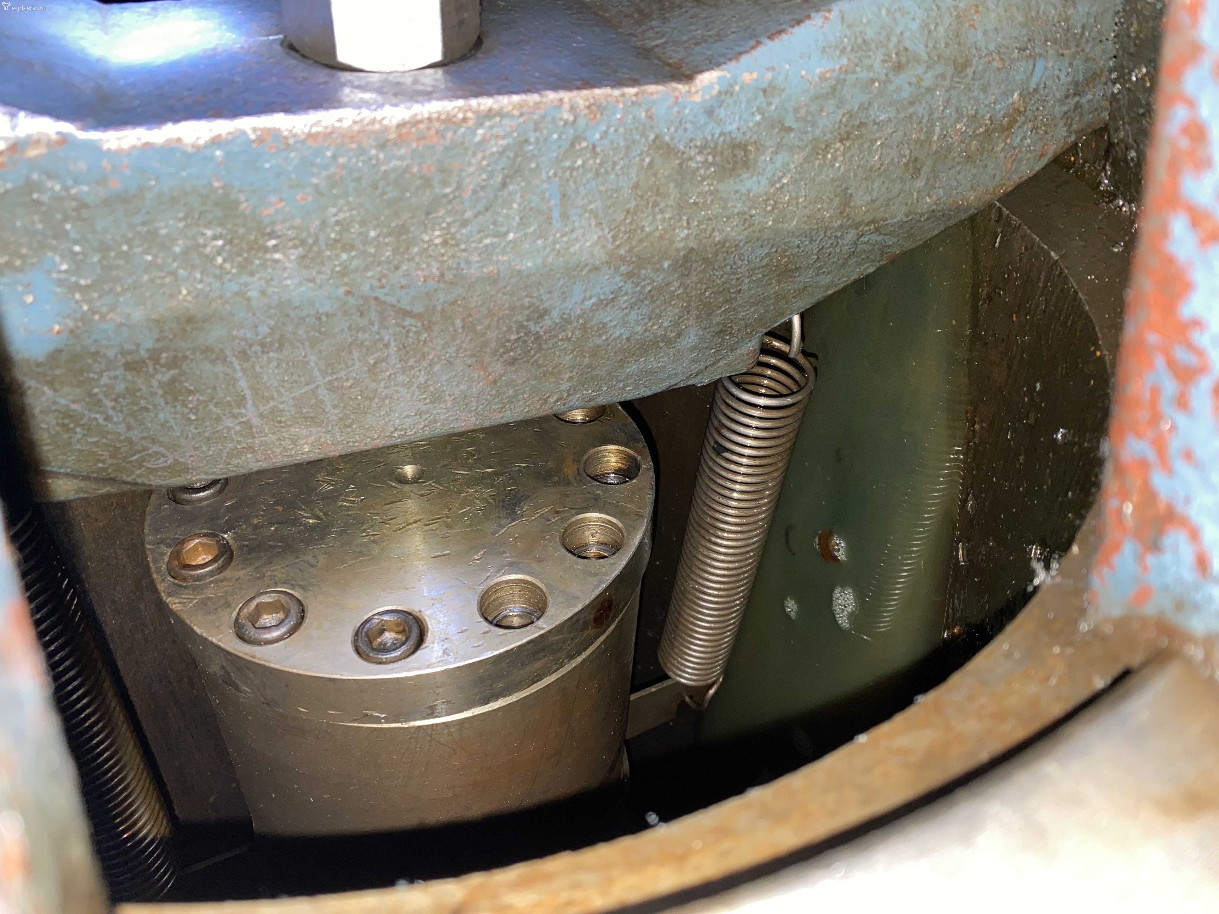

1) Плиту подвижную отвести назад до конца.2) Выкрутить четыре болта удерживающию плиту со штоком Б/цилиндра. 3) Отвести отодвинуть подвижную плиту к неподвижной передней. 4) Траверса толкателя может упасть. Страховать, снять пружины, следить за колонками направляющими траверсы. Просто вставлены. Все доступ открыт. Можно выкручивать болты, и огрызки. Выкрутится легко пассатижами или как пойдет.

Докладываю по ремонту. Заняло два часа. Из 12 болтов 6 поломаны. Весь нижний полукруг. Масло вылилось литров 7. Спец ключ можно не мудрить взял узкую пластину 3-3,5 мм и любимый газовый ключ проверил все затянуто. Заменил уплотнитель. Все в работе. Спасибо ЗЮМ. Все как писали. 👍
