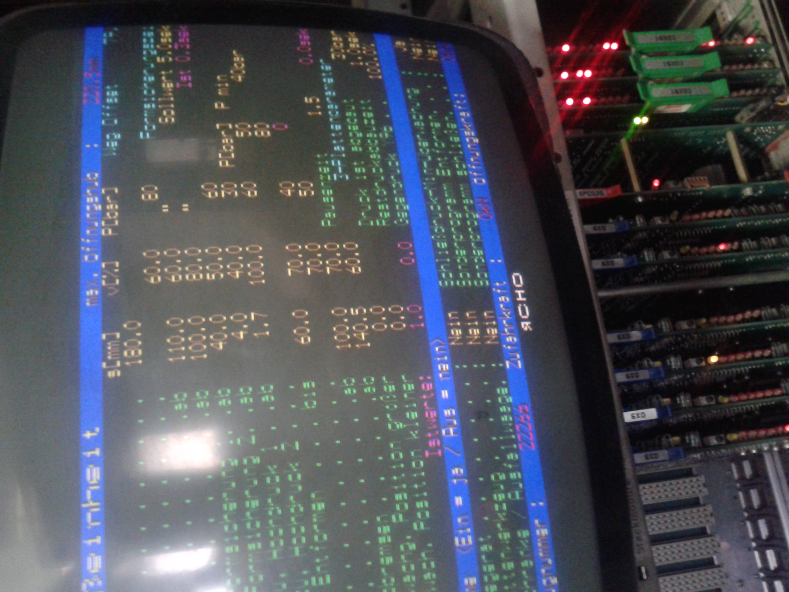

Экран смыкание (в положении-замкнуто) сфотографируйте и в студию. Горизонтально и с четкой индикацией. Разберемся.

dedaborja писал(а):Экран смыкание (в положении-замкнуто) сфотографируйте и в студию. Горизонтально и с четкой индикацией. Разберемся.
Они живые. Живые!

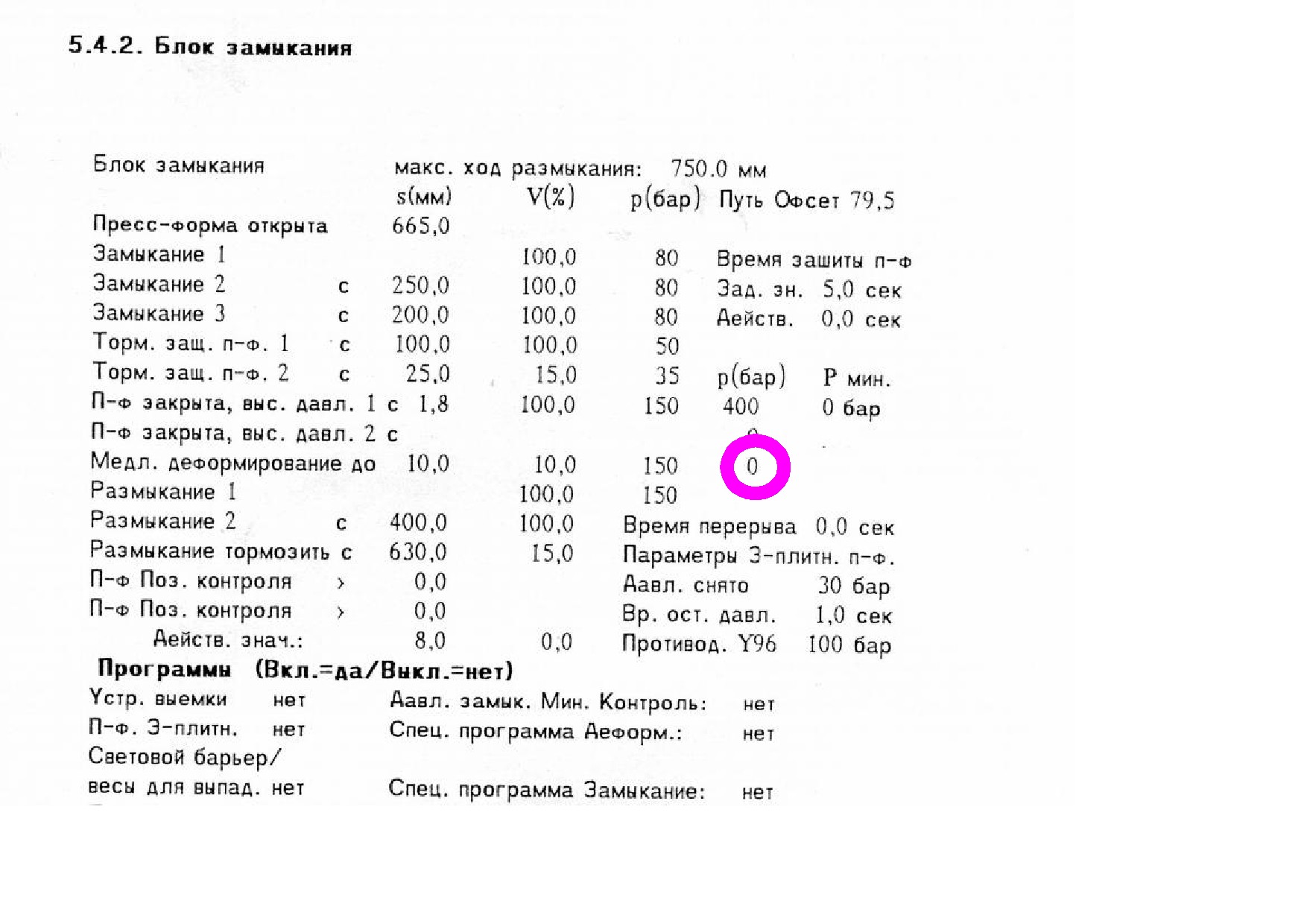

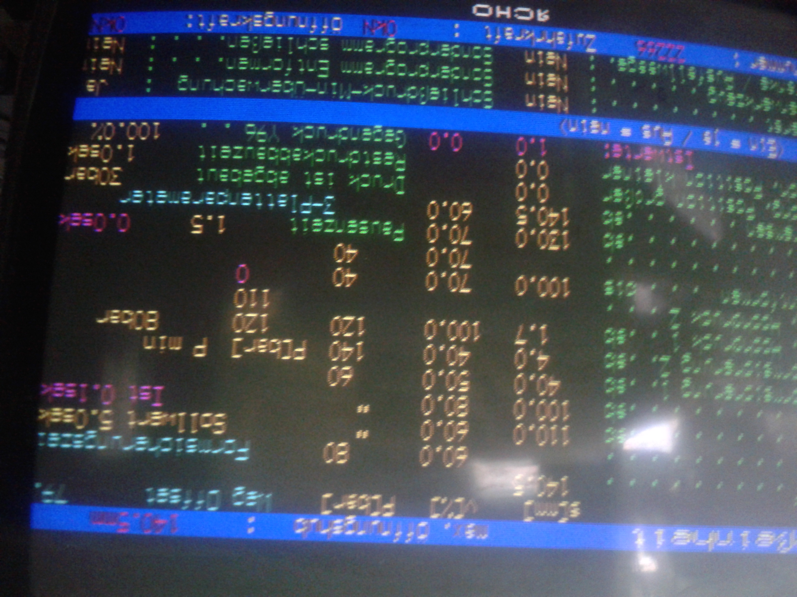

evgeniialex писал(а):давления запирания так и нет((
И не будет. У Вас не выставлено давление запирания, если судить по снимку (перевернутому) E.jpg
К неподвижной плите подъехали вплотную? Если истинное значение пути будет меньше установленного 1,7, то пойдет набор давления замыкания 1, которое у Вас сейчас 120 (цифра под P[bar]). Должно быть где-то 230-250.
Вторую ступень обнулите. Если сомкнется, то при наборе сиреневого значения 250 сработает обратный клапан и отключит набор. Смотрите на истинный путь. Установите оффсетом (справа вверху - голубой) значение 0,7-0,9.
Если форма сомкнута и прошла истинное значение пути 1,7 а запирания не будет, сделайте четкое фото (без цирка). Будем посмотреть.

#162 Сообщение evgeniialex » 10 мар 2014, 20:35
Вот такие параметры.
п.с. сам в шоке,ровненько получилось
Они живые. Живые!

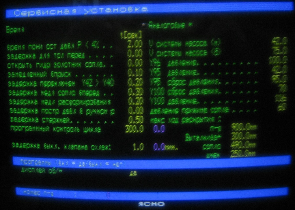

да и еще, движения формы,крайне медленные... неделю назад было в норме. клянутся, что никто не подходил...

Надо проверить сервисные установки. Через 1403 войдите в сервис и там кажись вторым экраном будут сервисные установки. Даю свои. Проверьте. В правом столбце 4 строчки внизу - максимальные значения путей. Они равны длине соответствующих измерительных линейных резисторов. Длина в обозначении. Или измерьте сами. Остальное отличается не сильно. Перепишите.

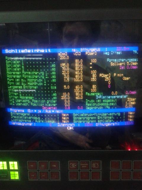

Обратите внимание на сиреневую цифру истинного давления запирания. Которая под 250 бар. Если давление хотя бы пытается набираться (до скольки?) - это одно, если нет - другое.

#179 Сообщение dedaborja » 10 апр 2014, 22:54
evgeniialex писал(а):Ох,что то я не видел сиреневую ...
Ну, вот же:
