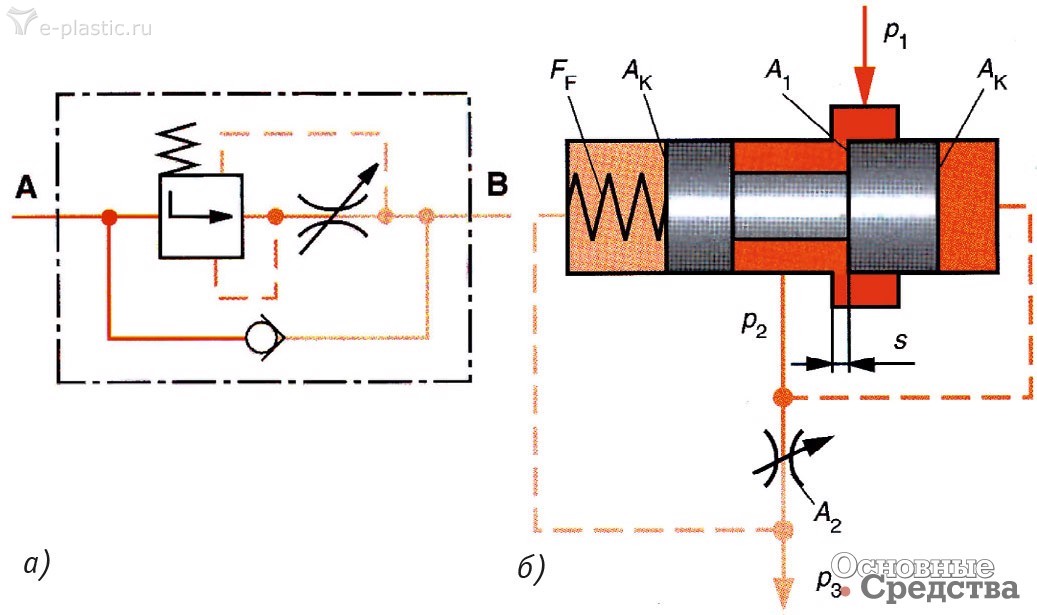

https://yandex.ru/images/touch/search?t ... %BE%D0%BC. Разные регуляторы потока. Принцип.

Обычный двух линейный с компенсатором. С ручной регулировкой скорости потока. Компенсатор обеспечивает стабильную скорость не зависимо от нагрузки выполняемой работы цилиндром или мотором. По ссылке на сайтах можно почитать как устроены и работают регуляторы. Нет разницы, ручной или пропорциональный.
Вариантов множество.
i (4).jpeg (74.57 КБ) 3946 просмотров

На первом изображении, пропорциональник с датчиком положения. Общим их множество разных по устройству и управлению. Нет, ни чего не хочу сказать. Просто для расширения кругозора. Ну и мысль такая: Подумать на тему, приделать ручной регулятор в магистраль на цилиндр например смыкания. Трубный в разрыв рукава к цилиндру. Покажется дремуче. Но так делали. Конечно все взвесить применительно к схеме и циклограме ТПА. Простой пример: Куаси 175/55. Пропорциональный дроссель не давал малых скоростей, завис сигнал на высокой скорости. Для набора сырья, впрыска было нормально. А Узел смыкания страдал. Поставили под распределитель смыкания плитку модульную с дросселями. И убавили поток на смыкание. Стало можно работать. Но не на всх изделиях.Примитив конечно.
