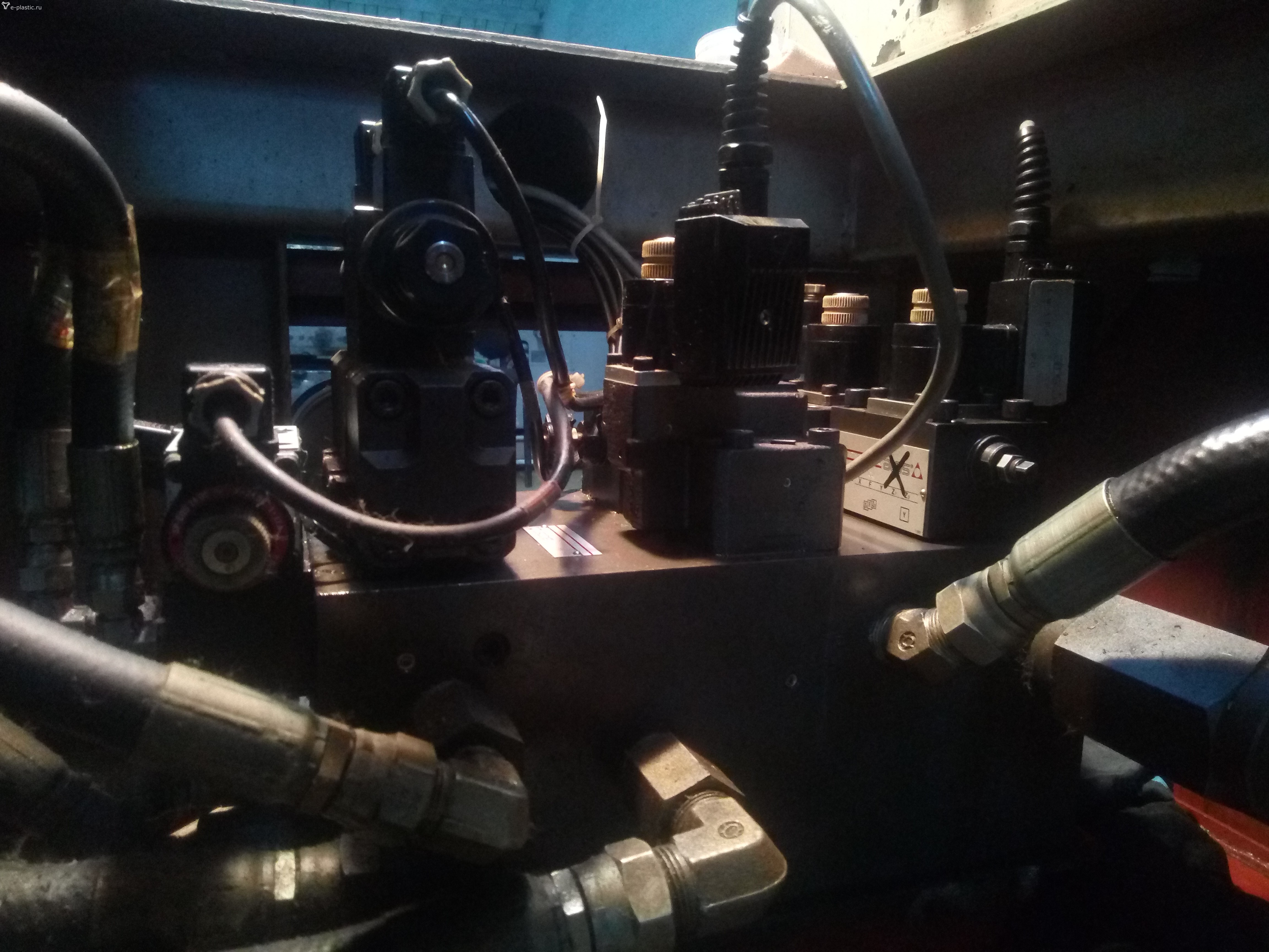

Всех приветствую. Есть термопласт ТПА Dong Shin 150/431 Корея 1991 г.в. Приобрели б/у в 2014. Работал верой и правдой (обслуживали и лилеяли). Но недавно случился приступ эпилепсии и не проходит. А именно, при включении любого движения все происходит рывками (стрелка манометра думал оторвется). Скачет давление. Насос работает (проверили) отлично- давление стабильное. Причина в пропорциональном злектроуправляемом клапане (на машине их три). Клапан 880386-LACZ-116316/250. Перебрал, промыл, продул дроссельные каналы. Установил - эффекта ноль. До 50 очков давление стабильное выше- эпилепсия. В пропорциональнике встроен предохранительный клапан у которого игла имела кольцевую выработку - убрал. Эффекта- ноль. В пропорциональнике золотник не клинит, сердечник катушки тоже. Пришлось дербанить соседнюю Dong Shin 100/254 рабочую. Клапана поменял местами. Нерабочая ожила, рабочая - в конвульсиях. Оба клапана разобрал по отдельности и сравнил. Лишних или отсутствующих деталей не обнаружил. Коллеги, что можете посоветовать? Кроме, в помойку или ведра с бензином. У кого есть такой пропорциональник я бы приобрел. Но еще бы хотелось знать бы причину неисправности

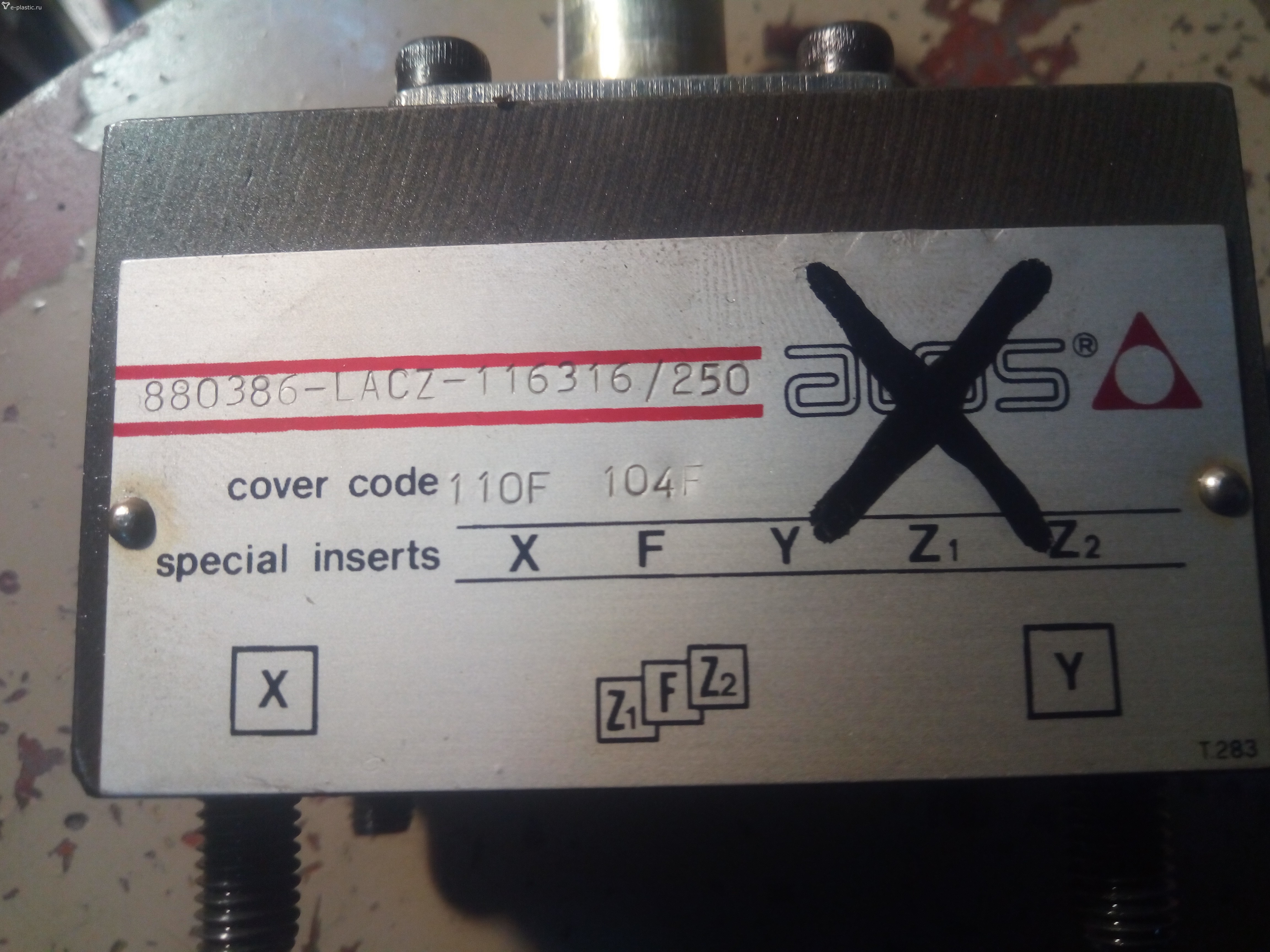

Спецов гидравликов, по Кемерово, нет. Производитель ATOS, итальянцы. Самостоятельный поиск результатов не дал, так как, Москвичи ответили что данные клапана нестандартные и были изготовлены по спецзаказу Dong Shin. Завтра буду пробовать работать с официалами.
VANORUS42
Сообщения: 27
Зарегистрирован: 23 авг 2021, 15:31
Страна, Регион, Область: Россия, Кемеровская область
Город: Кемерово
Благодарил (а): 7 раз
Re: ТПА Dong Shin 150/431 скачет давление.
#6 Сообщение VANORUS42 » 01 мар 2023, 19:37

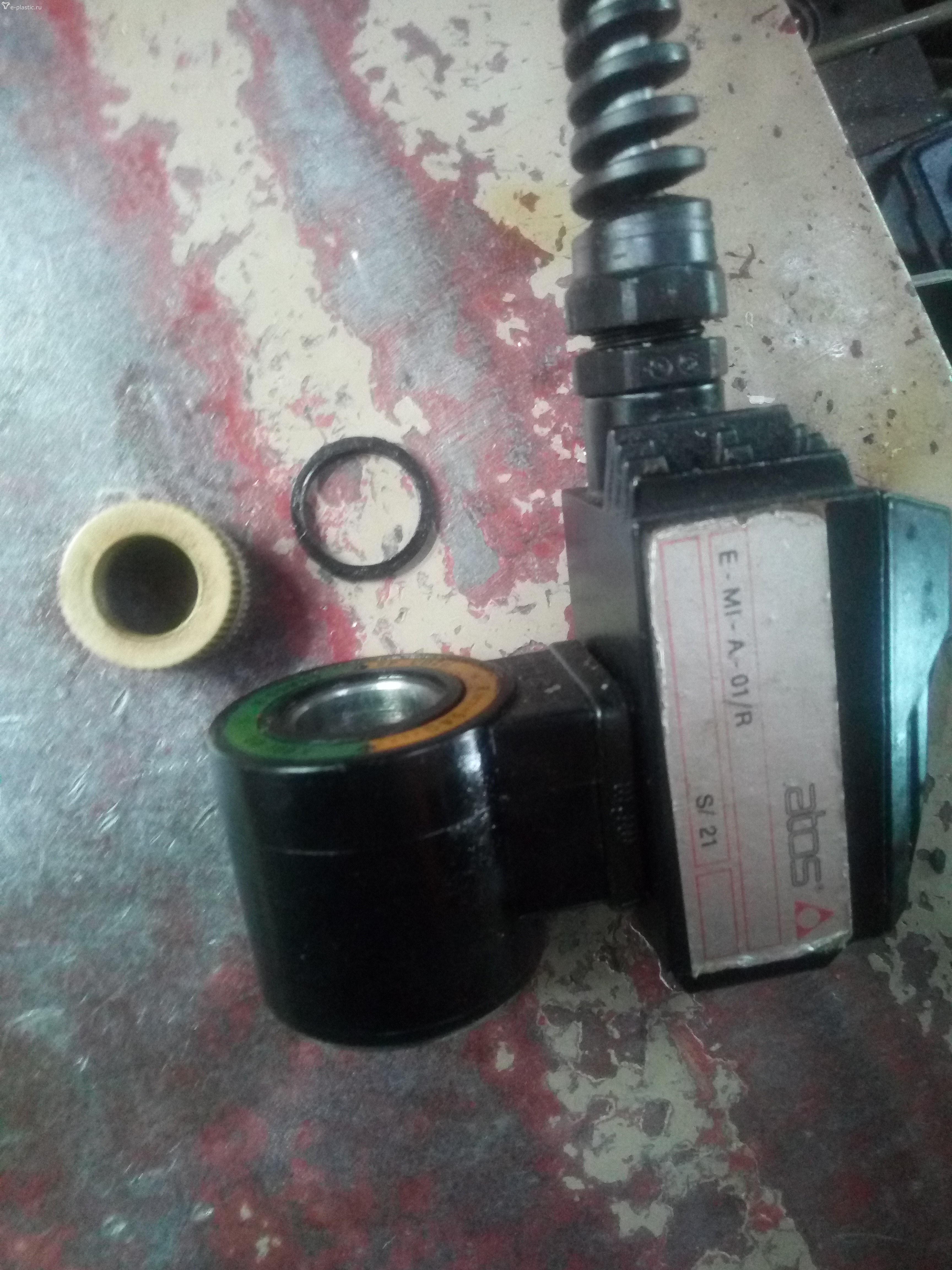

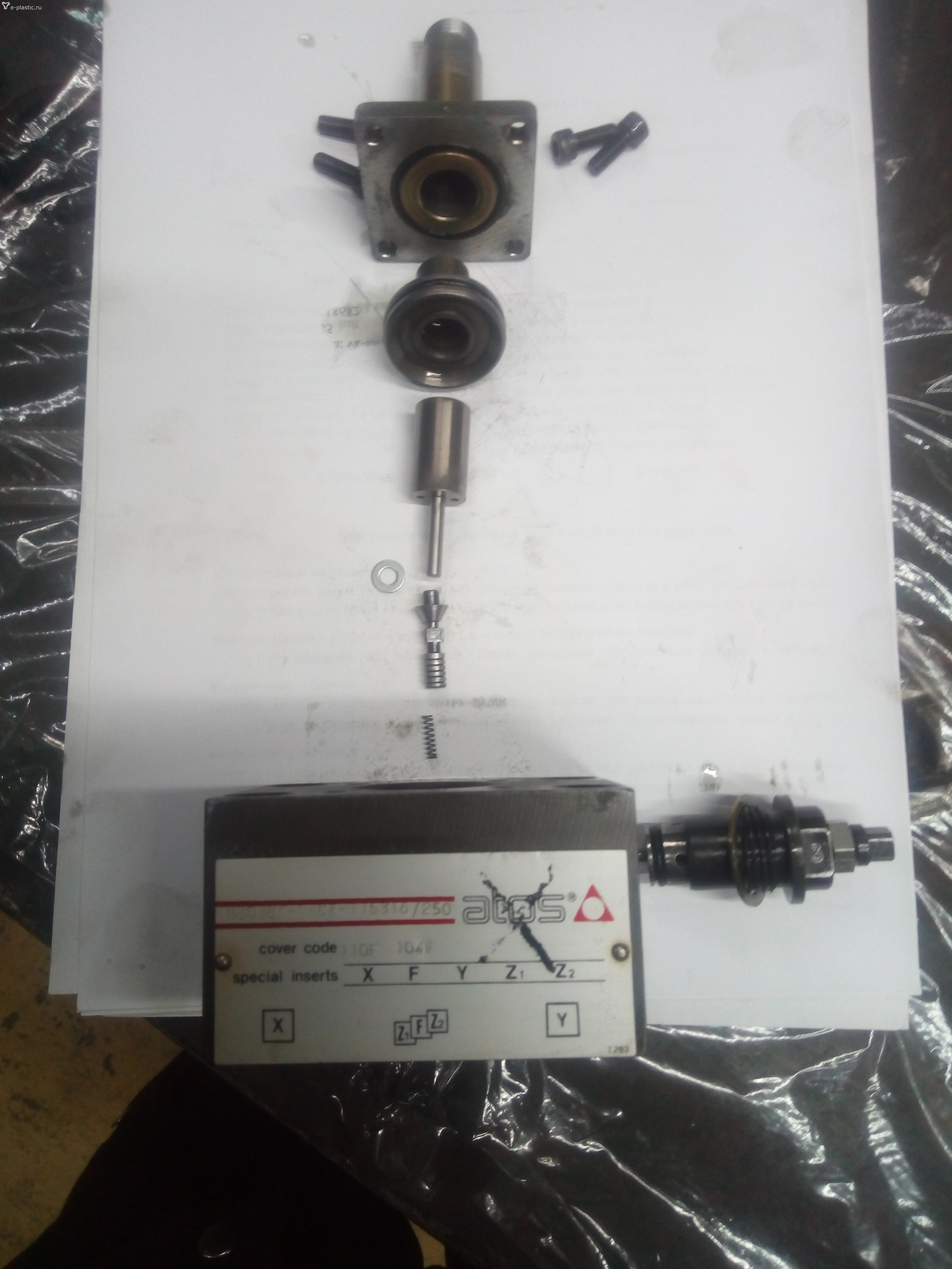

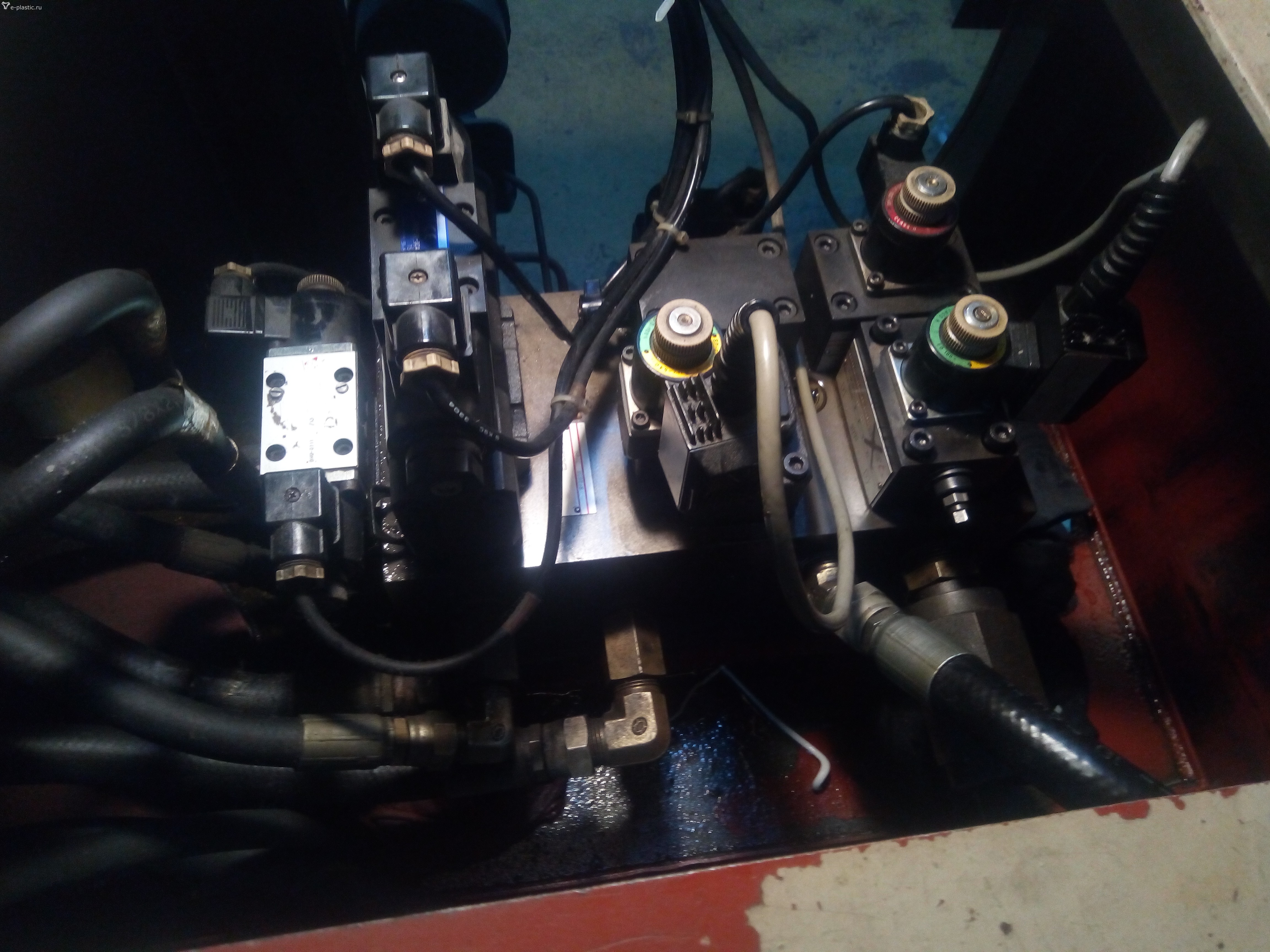

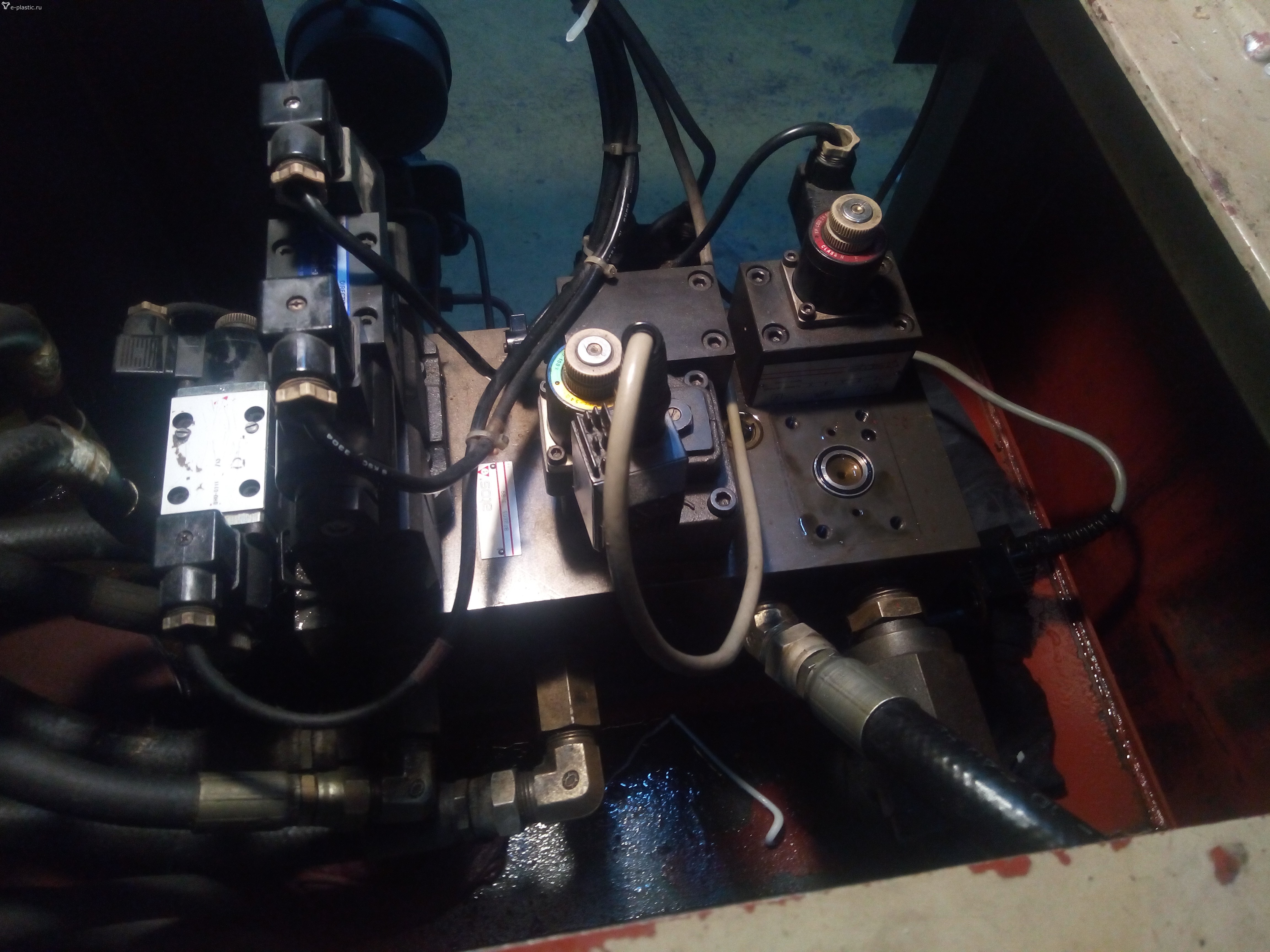

Катушка в порядке. Гидросхема липовая в документации, так как гидравлика заводом установлена другая. Шлю фото где стоит и как выглядит. Дроссельки все наместе.
Сообщения: 5750
#7 Сообщение ЗЮМ » 01 мар 2023, 20:54

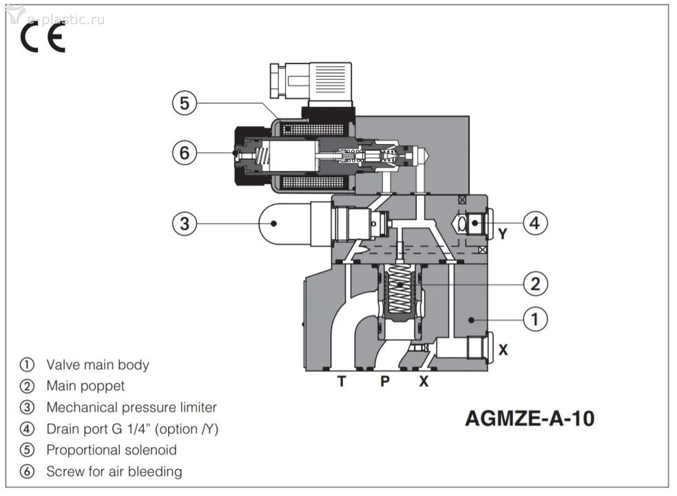

С такими дело не имел. Но теперь по фото видно. Что это предохранительный клапан не прямого действия с разгрузкой электромагнитном. Игла с пружиной под регулировочным винтом. Электромагнит управляет золотником. Который имеет два положения. При включении сигнала золотник отсекает слив линии управления и ставит систему под давление. В блоке есть поршень который автоматически держит щель на слив согласно настройки регулировочного винта и чутко слушается и подчиняется игле. Поршень, не видно в стаканчике или в блоке без стаканчика? Если есть стаканчик, его можно вытащить. Там уплотнение, нужно заменить. Так как даже не значительная утечка может повлиять на работу. Либо золотник имеет износ и место его обитания, пульсирующая утечка повлечет лихорадку поршня основного. Мы обычно эти вещи продуваем на керосин, но надо понимать уязвимые места клапана. Например: Пара: игла - седло. Пара: золотник- отверстие , две позиции, одна тупик, вторая слив в бак. Пара: Поршень- корпус стаканчик, отсутствие износа и седло по торца нижнему. Возможно задирчики, подклинивание поршня. Тут колеги по телефону сказали что представительства многие слиняли. Позвоните, будет ясно. Многие фирмочки торгуют гидравликой. Атос, бренд известный надо поискать. Предохранительные клапана в основном стандартные. Смысл, делать спец исполнение? Не вижу. Мнение моё по фото, могу ошибиться но мало вероятно. Сталкивался со спец клапанами Япония, нашёл сайт и пообещали что сделают на заказ. Сайт утерян. Но очень дорого. Начальство в отказ. Находили много чего и в Яндекс картинках. Забить гидроклапана ATOS. Бывает каталоги в сети. Надо попыхтеть. :-): и все таки схему посмотреть бы. Да с этим бардак. В смысле , с документацией
Сообщения: 5750
#8 Сообщение ЗЮМ » 01 мар 2023, 21:08
Что то, не похож он на пропорциональник. Хотя не допонимаю. Золотник под катушкой? Вполне возможно, тогда золотник управляет основным нижним поршнем. А винт регулировки дежурный потолок давления. Может кто и прольет 100℅ свет на это дело. На схеме было бы понятно и видно, на нормальной схеме. Это все домыслы. Внутренностей не видать. Поковырятся бы. Да далеко. Интересно, одновременно все просто но не всегда можно победить. Всвязи с пропорционалкой. Да донор был бы к стати. Сколько добра улетает в металлом. Очень ценного.

Плавное регулирование давления. Если это пропорциональник. Про два положения я имел в виду обычный предохранительный клапан с разгрузкой при выключении катушки. По поводу жиклеров. Их роль прописана в учебниках. И техпаспортах. Для мягкой работы без ударов по седлу. Для необходимых перепадов давления , расчетных пружин. Это все можно осмыслить изучить. Определенного диапазона вязкости масел , диапазона температур. И у каждой дырочки своя задача. Извини, это от скуки. Начальник твердил: Ты должен это знать на малекулярном уровне и гнал к стенду. Мы тоже написали на несколько сайтов. Полазили в сети. Глухарь какой то. Единичный спец товар + санкции. И итальянец наш притих где то. Сходил бы в контору АTOS , похлопотал бы. edwards? Вообще о жиклерах обширные статьи написаны. Например широко применяются для снижения давления во внутренних линиях аппаратов где высокое давление зачастую не нужно, что позволяет делать аппаратуру компактной не громоздкой. А в некоторых местах изменение отверстия жиклера на пару десяток имеет принципиальное значение.
Сообщения: 5750
#14 Сообщение ЗЮМ » 03 мар 2023, 00:59
На счёт аналога. Это не особенно сложно. Схема на фото. Она в мире практически едина. Все просчитать. Условные проходы, параметры управления катушкой. Клапан старый в сторону. Поршень извлекаем. Сливную магистраль в нижнем блоке глушим. Устанавливаем новый клапан на площадку с совмещенными каналами Х,Р,Т. Приход жидкости поступает из центра, откуда убрали поршень, далее поступает в Р нового клапана минуя переходную плиту, слив Т выводим из переходной плиты в бак. Условия по гидросхеме соблюдены. Цепляем провода , пробуем. Можно проверить вручную. Снимаемых пропорциональный клапан с электомагнитом. Глушим верхние каналы пластиной. Регулятор ручной распускаем. Включае насос. Что там по схеме необходимо включает в ручную. ( напарник) Закручиваем регулятор смотрим на манометр. 10...50...100...150... Слушаем наблюдаем. Выключаем. Снимаем заглушку, пропорциональник на место. Пробуем от кнопок. По пропорциональникам, на катушке шильдик есть если. То в каталогах подобрать аналог по параметрам электрики. С гидравликой проще. Не обезательно АТОS. Любой фирмы. Хорошо что обратной связи нет. Облегчает задачу. Да надо чертить блочек, сверлить, шлифовать. Делали даже из Дюраля. Но габарит? Лучше сталь. Интересная тема. Места достаточно. И главное ни чего родного не нарушаете. В смысле железа ТПА. И подумать как слив отсечь внутри нижнего блока. Если он выведен шлангом, то совсем просто. Шланг слива переносим на переходную пластину в бок. Можно вообще подвесить блок индивидуальный. Что то готовое посмотреть с дорожной техники. Остаётся найти энтузиаста с лишними бабками. :ps_ih:

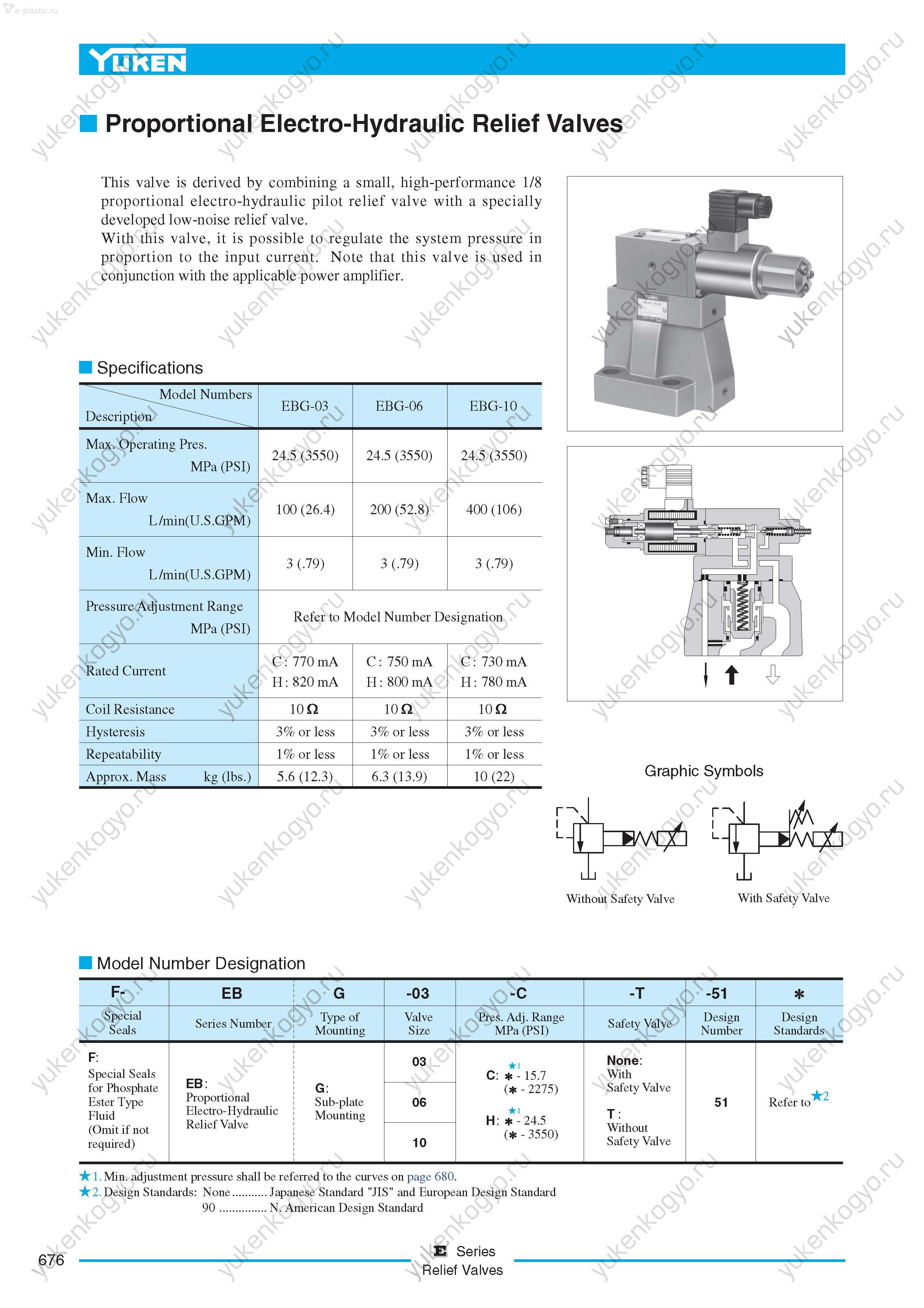

https://www.yukenkogyo.ru/gidravlicheskie-klapany/ebg. Развиваем мысль. Берём тот же ЮКЕН в Китае. И делаем под него блок. Выбираем по литражу насоса. А с электроникой вопрос. Тут нужна помощь. Хочу показать что схемы у них одинаковые. Что у Италии, что в Африке. У этого с другой стороны напротив катушки есть регулятор потолка давления. Вот хорошо бы найти трубного исполнения. Так и блок не нужно делать. Электро параметры указаны. Если сравнить ATOS и Юкен. Один в один принцип. Разница конструктивная. У вас тоже самое, только слеплено по другому. По обозначению по схеме разницы нет. Первый чертеж АTOS.

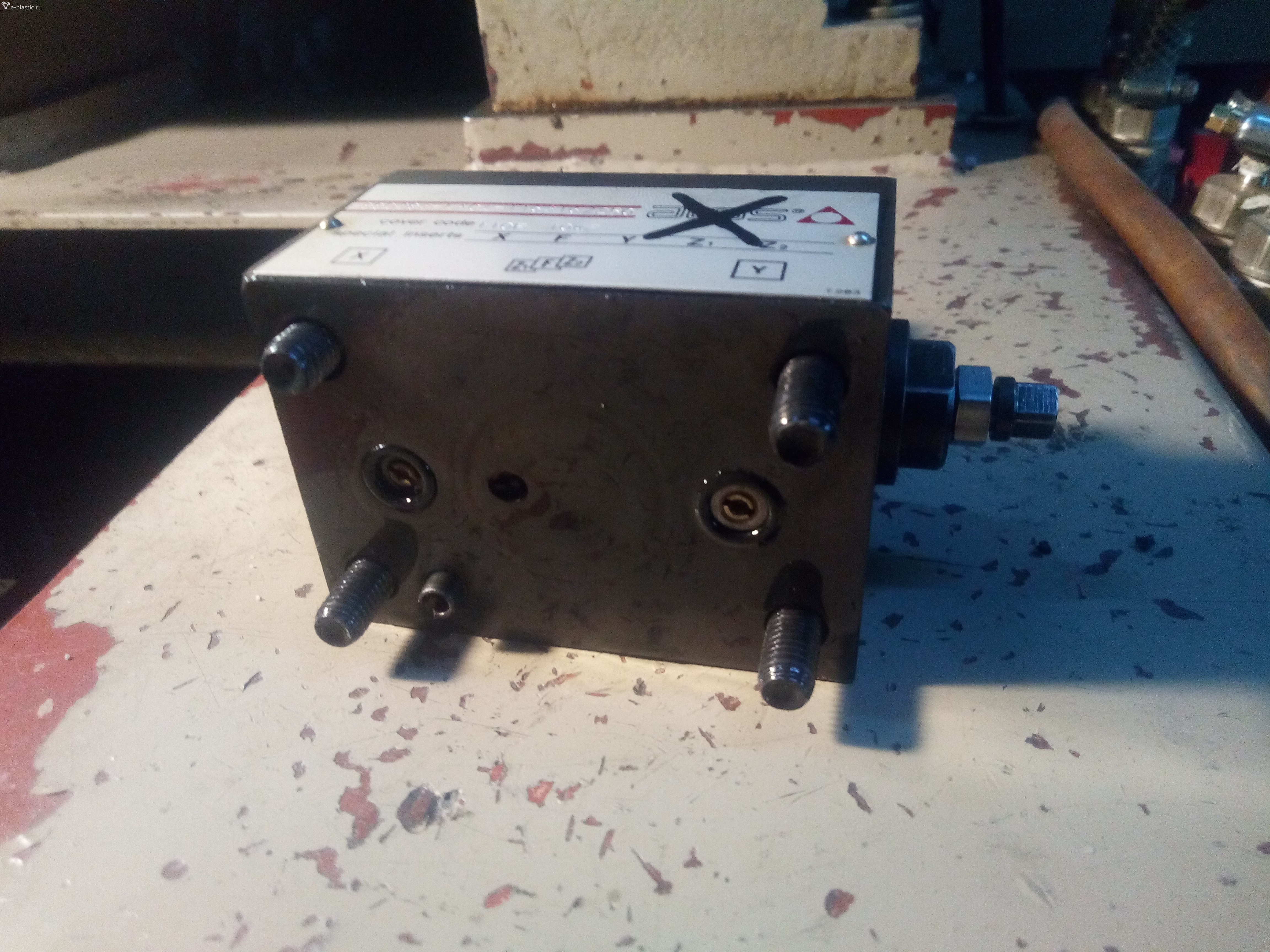

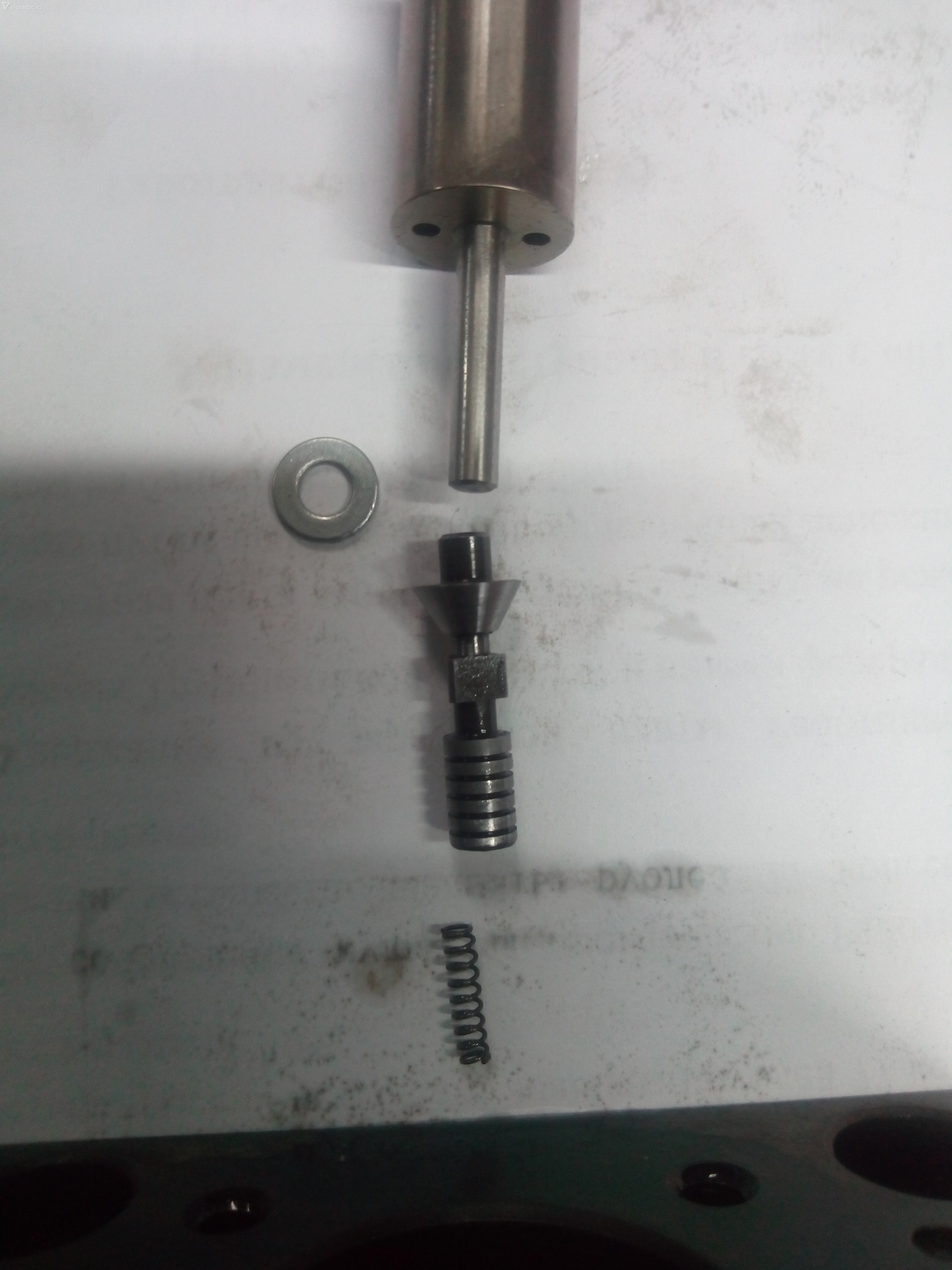

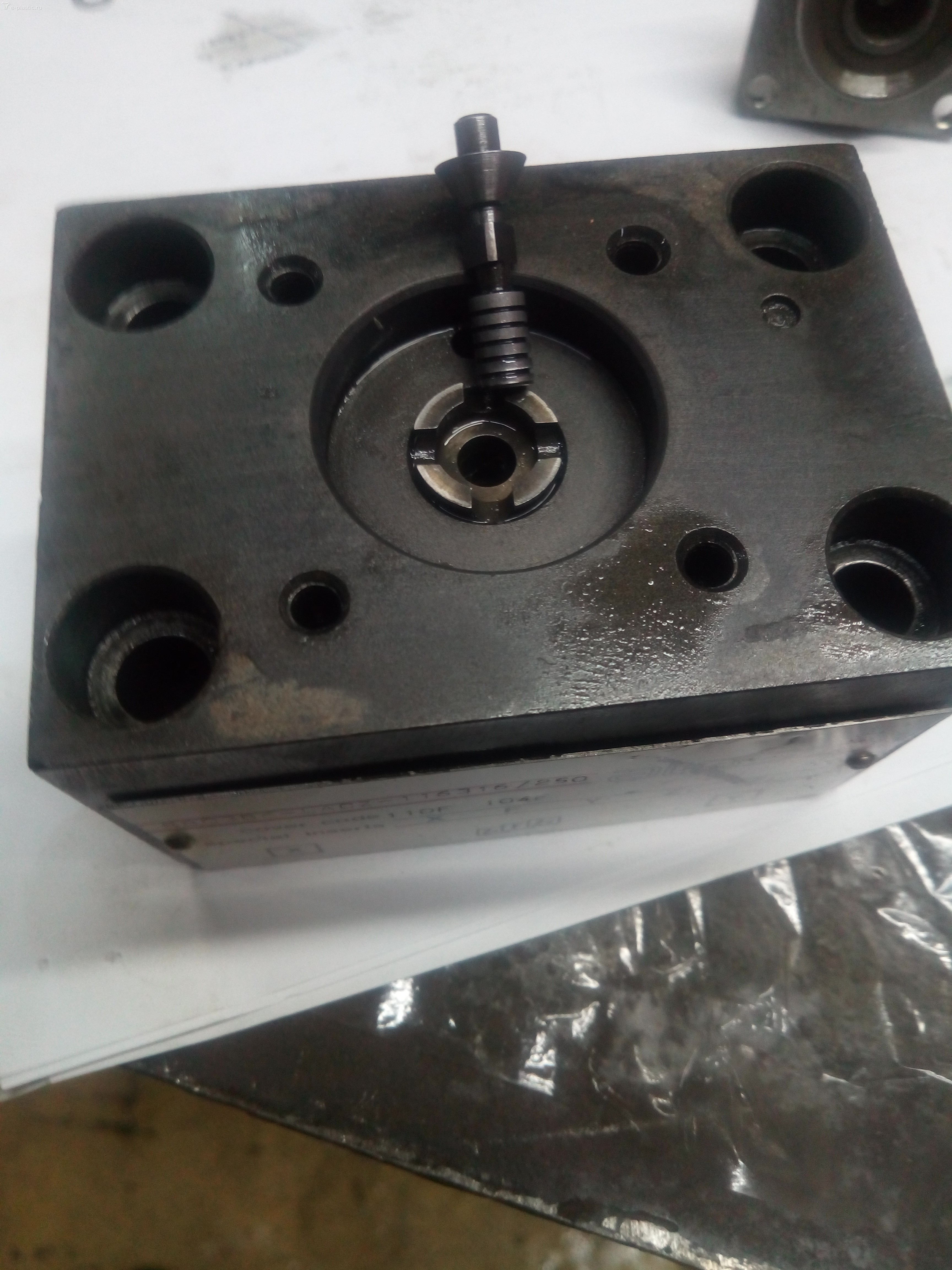

Собрал, установил. Дай думаю проверю. Запустил термопласт.... О чудо!!! РАБОТАЕТ. Причина - пружинка подсела( на фото мелкая). Пружинку то заменю, только надолго ли хватит. Золотничек люфтит. Спрашивали про клапан, верхний правый- я думаю скоростник ( намагниченность катушки меняется при проходе флажков через датчики) Другого способа проверки не имею ( гидросхемы, осцилографа нет, цэшка показывает 24 вольта постоянно). А вот прпорциональник внизу по середине включается при подаче питания на тпа, даже при выключенном насосе и работает постоянно. Если его отключить, то давления в системе нет ( для чего?).

Буду заниматься поиском гидросхемы. Атосовцы просят схему клапана, хочу все три пропорциональника заменить. На второй машине плохо слушается задатчиков скорости ( ампераж поднимается, а скорость не меняется). Машины добротные жалко в металлолом.
