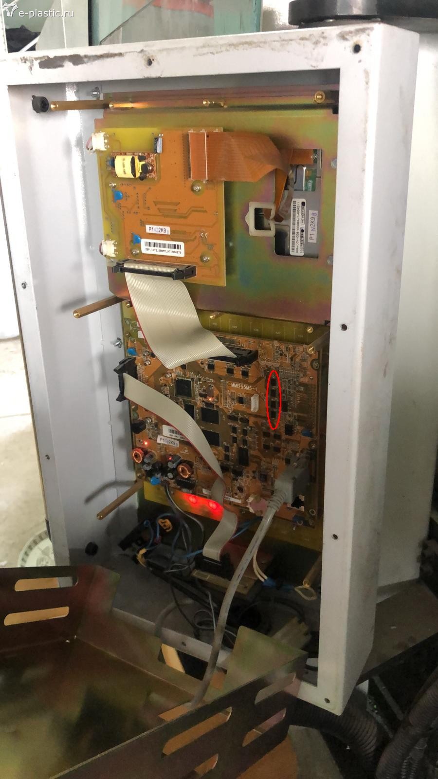

Добрый день ТПА BOLE панель управления ACTTech
перестал переходить в автоматический режим при нажатии переходит в полуавто, в чем может быть проблема?

В неисправности платы панели управления. Фото внутренностей панели можете выложить?

Врятли это кнопки, реагируют на нажатия, но не хочет в автоматический режим, что может блокировать?

Вы опишите полностью проблему, лучше если видео сделаете коротенькое, фото и все это вставите в Ваши посты.
Что происходит когда наживаете на кнопку автомат? Загорается лампочка автомат? Или загорается лампочка полуавтомат? В полуавтомате работает нормально? Выложите фото панели управления и самого контроллера.
У Вас один такой ТПА? Если нет, попробуйте переставит панель управления, будите знать, что искать дальше.
У Вас есть руководство пользователя на контроллер? Заходите в настройки и смотрите, где прерывается цикл. Какие то ошибки пишутся на экране?

Да при нажатии кнопки автомат. Станок переходит в полуавтомат. И в таком режиме все работает

#10 Сообщение andresan » 14 авг 2022, 00:18
Делает цикл ждет открытия закрытия двери

#11 Сообщение andresan » 14 авг 2022, 00:20
Вот фото

#12 Сообщение andresan » 14 авг 2022, 01:01

Разобрал панель. Кнопки все целые.

При нажатии клавиши автомат на странице ошибок ничего не выскакивает? Посмотрите внимательно. Может сразу исчезать . Я всё таки думаю что дело в установках. Срабатывает какая-то защита . Попробуйте другую программу, с другой формы . Стартаните на сухом ходу. Надеюсь функция есть . Вспомните, после чего это началось.

Поставил плату в рабочий станок так же (два режима автомата переключает в полуавтомат) Ошибок никаких нет

Сделал на ардуине имитатор концевика, теперь полуавтомат работает как автомат) жду ответа от китайцев, может все таки помогут плату воскресить

Моя версия такая: неисправна одна из указанных на фото микросхем. Самая часто встречающаяся неисправность, по крайней мере мне.
Микросхемки простые и дешёвые.

Перепаял все 4 не помогло... куда дальше смотреть? и второй станок навернулся так же

На прошлой неделе ремонтировал сразу шесть похожих плат (MMI270). На четырёх была произведена заменена микросхема LC245 (U12), а на двух остальных просто были устранены "сопли" (короткие замыкания между выводов) после предыдущего специалиста.

В итоге одна плата заработала, но перестал работать нагрев, индикация есть, но пускатель не запускается. на другой плате все работает, как AK668 понимает что нужно включить мотор, тэны?

Отремонтировались две платы... перепаяно было 10тки микросхем и все бестолку)) Связался с китайцем из techmation, все дело оказалось в программных настройках. Микросхемы логики нужно менять когда нет реакции на нажатии клавиш

Да в настройках толкателя
