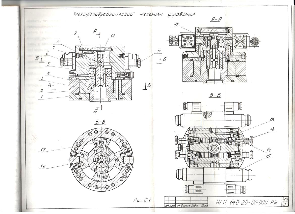

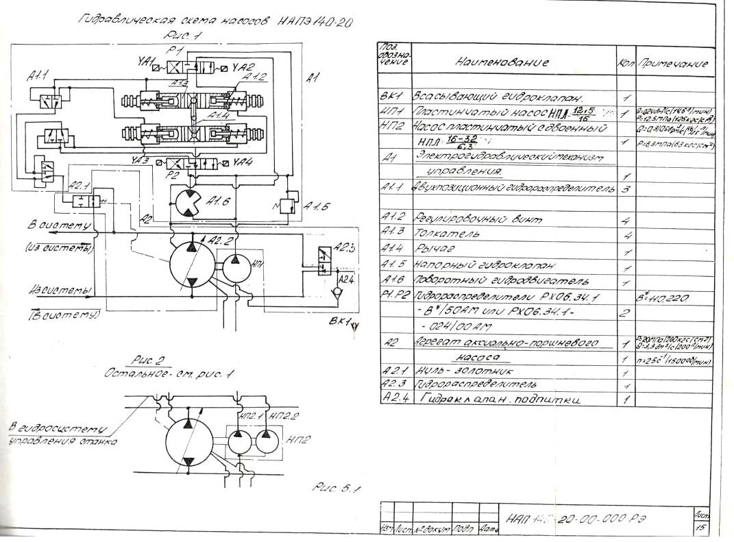

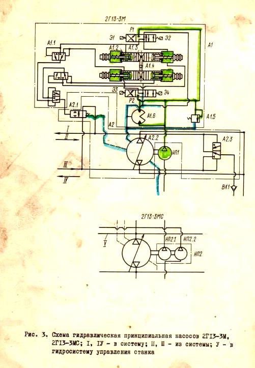

Что бы окончательно запутаться, есть версия о не правильном поведении НОЛЬ-золотника. Обозначен на схеме как А2.1 Не хватает силенок что бы удержать тупиковое переключение разделяющее нагнетание от всасывания. Если этого условия не будет то и давления не видать так как может объединять нагнетание со всасыванием. Надо описание штудировать. Кстати там чуть повыше над А2.1 есть еще распределители три шт. Вот они если не двигаются или грязь там то же все будет с перебоями. Как то достовали их в диске из под пробок. где то эскиз был поищу.
Последний раз редактировалось ЗЮМ 17 фев 2014, 16:32, всего редактировалось 2 раза.

15- ноль золотник.
