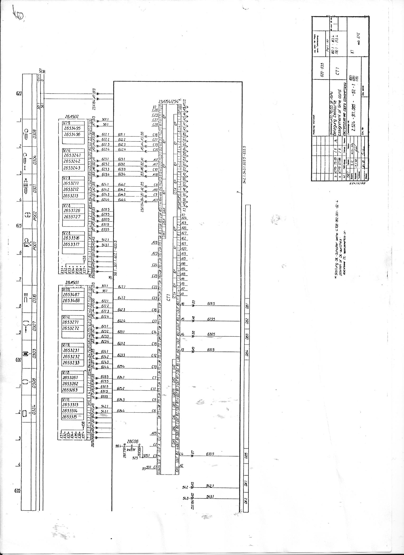

Где можно взять схему на платы задатчиков EFE 10-50.01?

furygide писал(а):Где можно взять схему на платы задатчиков EFE 10-50.01?
А что за платы? На форуме, в свое время, я подсобирал схем, была задумка отремонтировать нашу куасишку, с ней похожая хрень, но таких ЕРЕ 10-50.01 не встречал.
furygide
Сообщения: 396
Re: Научите работать ;0) куаси 105-32
#525 Сообщение furygide » 15 мар 2014, 12:38
Karakol писал(а):А что за платы?
См. стр 15 этой темы, 6-е сообщение сверху. (не знаю, как указывать номер сообщения)
Это платы, присоединяющиеся к декадникам.
Все что имею на эту тему.
