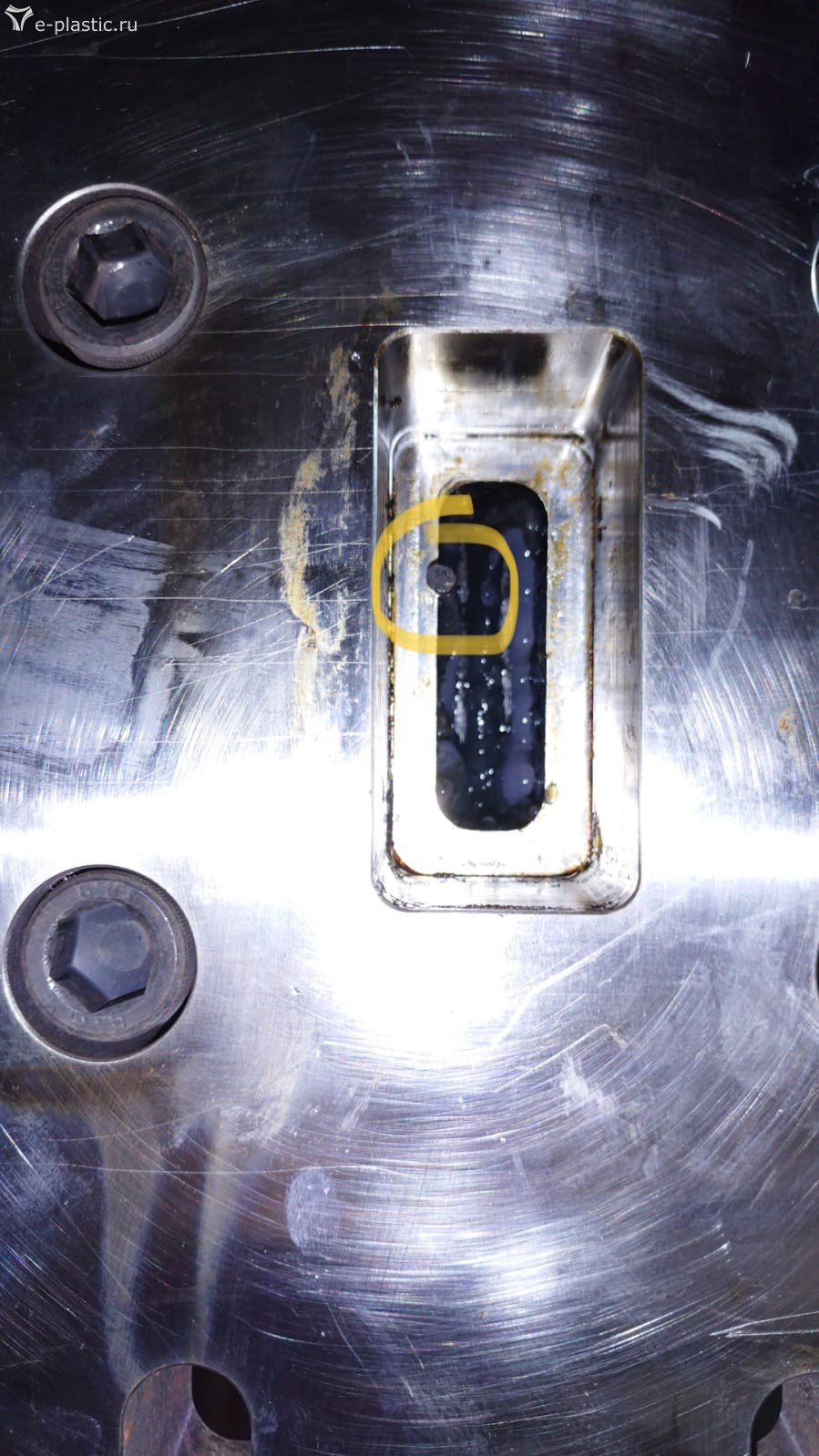

Попробуйте сделать цветной тест: бросьте в загрузочную воронку несколько грамм цветного концентрата и зафиксируйте на видео, как цветные полосы начнут выходить из фильеры.

#2822 Сообщение Nik123 » 02 авг 2023, 07:46
На таких температурах всегда работаем с этим сырьем и проблем не было, хром весь на месте был

#2823 Сообщение Nik123 » 02 авг 2023, 07:54
Maks42 писал(а):
02 авг 2023, 07:39
А что даст этот тест

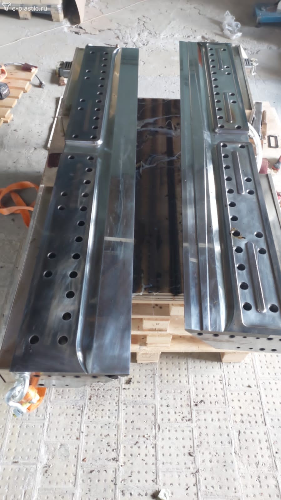

#2824 Сообщение технолог54 » 02 авг 2023, 08:15
Посмотрите внимательно, что у вас может задевать на голове конечно может быть и такой вариант голову почистили, а в адаптере остался какой то нерасплав, который и дает полосу. Разбирать его конечно не стоит, а вот если повысите температуру, то возможно он выйдет, я конечно гарантировать на 100% не могу, но это самый лучший вариант.

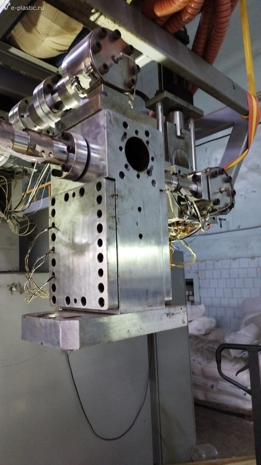

#2825 Сообщение Nik123 » 02 авг 2023, 08:26
технолог54 писал(а):
02 авг 2023, 08:15
Мы уже думали разобрать фит блок , думаете не стоит ?

#2826 Сообщение Nik123 » 02 авг 2023, 08:37
Это вот когда чистили голову , нигде ничего не отслоилось хром на месте дефектов небыли , отполировали и поставили обратно

#2827 Сообщение технолог54 » 02 авг 2023, 09:12
Смотрите если время не лимитирует разберите, я Вам более лёгкий вариант предложил.

#2828 Сообщение Maks42 » 02 авг 2023, 09:15
Nik123 писал(а):
02 авг 2023, 07:54
Maks42 писал(а):
02 авг 2023, 07:39
Эпюру скоростей и возможное понимание проблемы.

#2829 Сообщение Nik123 » 02 авг 2023, 09:21
02 авг 2023, 09:12
Разобрать то время есть , только не знаем как :ne_vi_del: у кого не спрашиваю ни кто такие как у нас не разбирал

#2830 Сообщение технолог54 » 02 авг 2023, 09:27
В принципе да он у вас довольно навороченный, но попробуйте как я писал сначала, подымите температуру. Есть конечно другой вариант прогнать чистящей добавкой типа клинола, но отчислит она конечно в адаптере это конечно тоже вопрос.

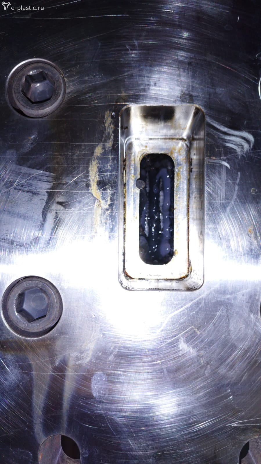

#2831 Сообщение Nik123 » 02 авг 2023, 09:28
Вот не поймем что это за выемка она должна быть или это кусок металла отвалился и появилась такая выемка , как там должно быть кто знает ? Должно быть всё ровно ?

#2832 Сообщение технолог54 » 02 авг 2023, 09:39
Да нет она скорей всего должна быть, не похоже, что там кусок металла обломился.

#2833 Сообщение Nik123 » 02 авг 2023, 10:20
Разогрели фитблок до 300 градусов запустились без головы расплав выходит равномерно без дефектов :du_ma_et: ещё непонятнее стала ситуация

#2834 Сообщение технолог54 » 02 авг 2023, 11:15
Попробуйте температуру на голове поднять и запустить, как я вам писал, я подумаю ещё. что это может быть, попробуйте сетку поставить мелкую на фильтр.

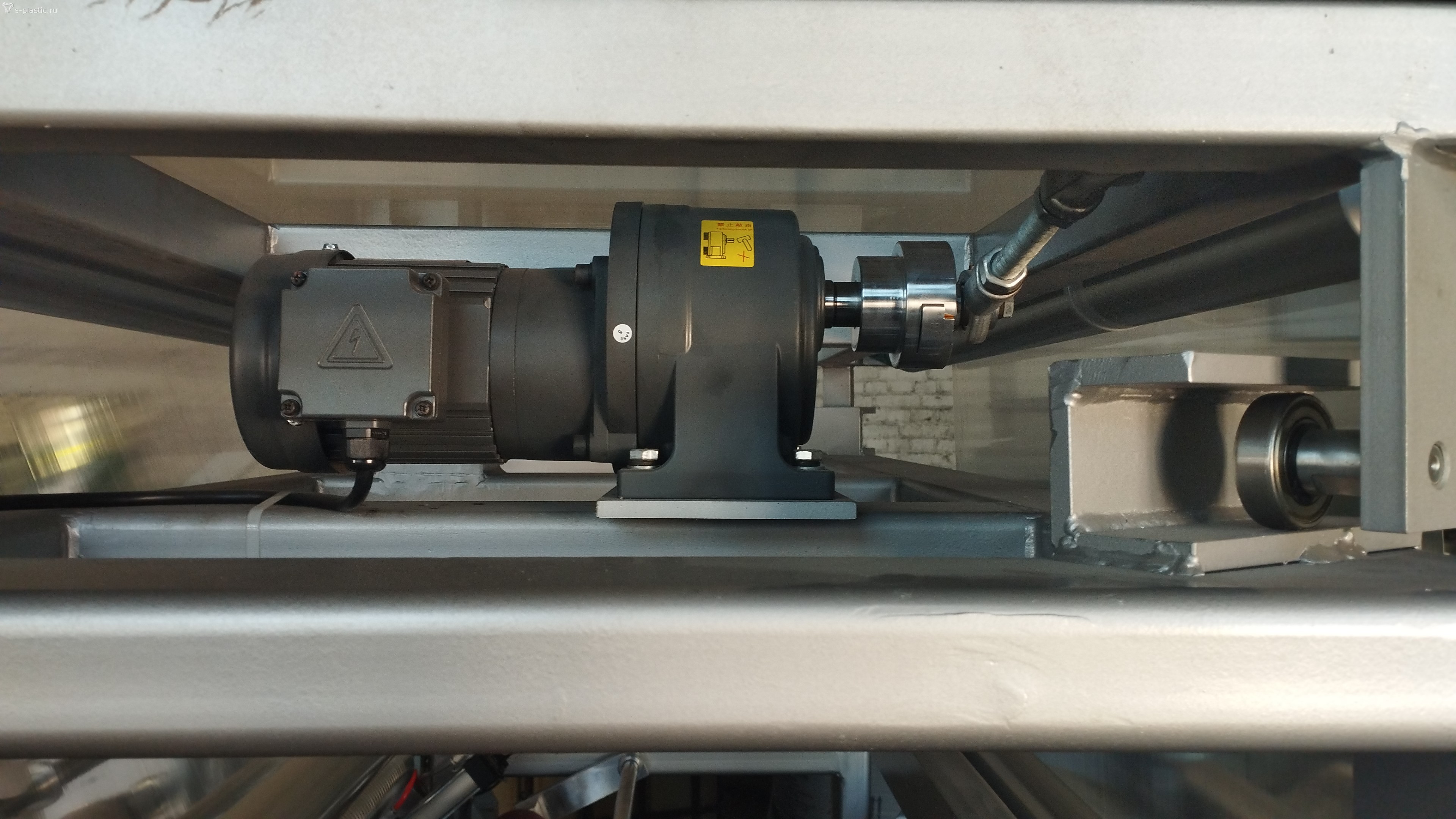

#2843 Сообщение ivsey80 » 15 авг 2023, 19:19
Подскажите пожалуйста. Как понять, что этот узел работает правильно? Экструдер метровый Чанг Лонг Крутится в ону сторону визуально ни чего не происходит.

#2844 Сообщение технолог54 » 15 авг 2023, 19:26
Не понятно в чем проблема, я так понимаю это на намотке где-то, он у вас соединяется с каким то узлом и соответственно крутящий момент должен передаваться дальше

#2845 Сообщение ivsey80 » 15 авг 2023, 19:52
15 авг 2023, 19:26
Он вроде бы должен туда сюда крутится. А не в одну сторону. Двигать платформу вправо влево.

#2846 Сообщение технолог54 » 15 авг 2023, 20:32
Это узел выравнивания разнотолщинсти я понимаю, попробуйте без него, думаю что страшного ничего не будет, по крайней мере мы работали без него.

#2847 Сообщение RAMH » 16 авг 2023, 13:21
ivsey80 писал(а):
15 авг 2023, 19:19
Там есть эксцентрик - типа шпонки. ее нужно выдвинуть немного и вы увидите результат, это при условии что этот узел включен и работает. что бы выдвинуть эту шпонку, нужно ослабить болт, потом затянуть его обратно. и будет вам счастье.

#2848 Сообщение ivsey80 » 16 авг 2023, 19:27
Какой нормальный ход у этого узла? Я сегодня замерил примерно 4 мм туда обратно . И как он влияет на качество намотки.
Два дня как запустили эктсрудер, ролики мягкие выходят.

#2849 Сообщение технолог54 » 16 авг 2023, 19:34
Ролики мягкие скорей всего идут из за разнотолщинсти нужно голову регулировать.

#2850 Сообщение RAMH » 17 авг 2023, 09:18
ivsey80 писал(а):
16 авг 2023, 19:27
можно выдвинуть на 10 мм, не меньше. чтобы в горизонте от центра было перемещение 10-15 мм не более, чтоб за края направляющих валков не выходила. А так коллега правильно говорит, проверяйте разнотолщинность, можно проверить ее по линии кристаллизации с учетом выставленных температур на голове.
