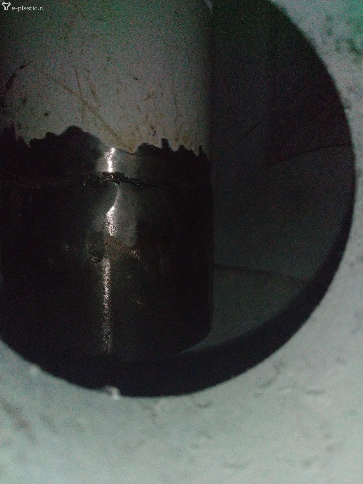

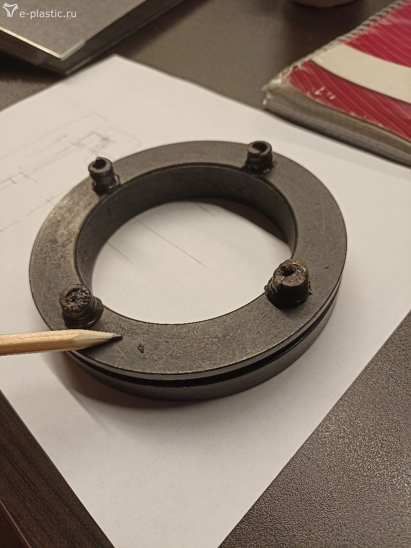

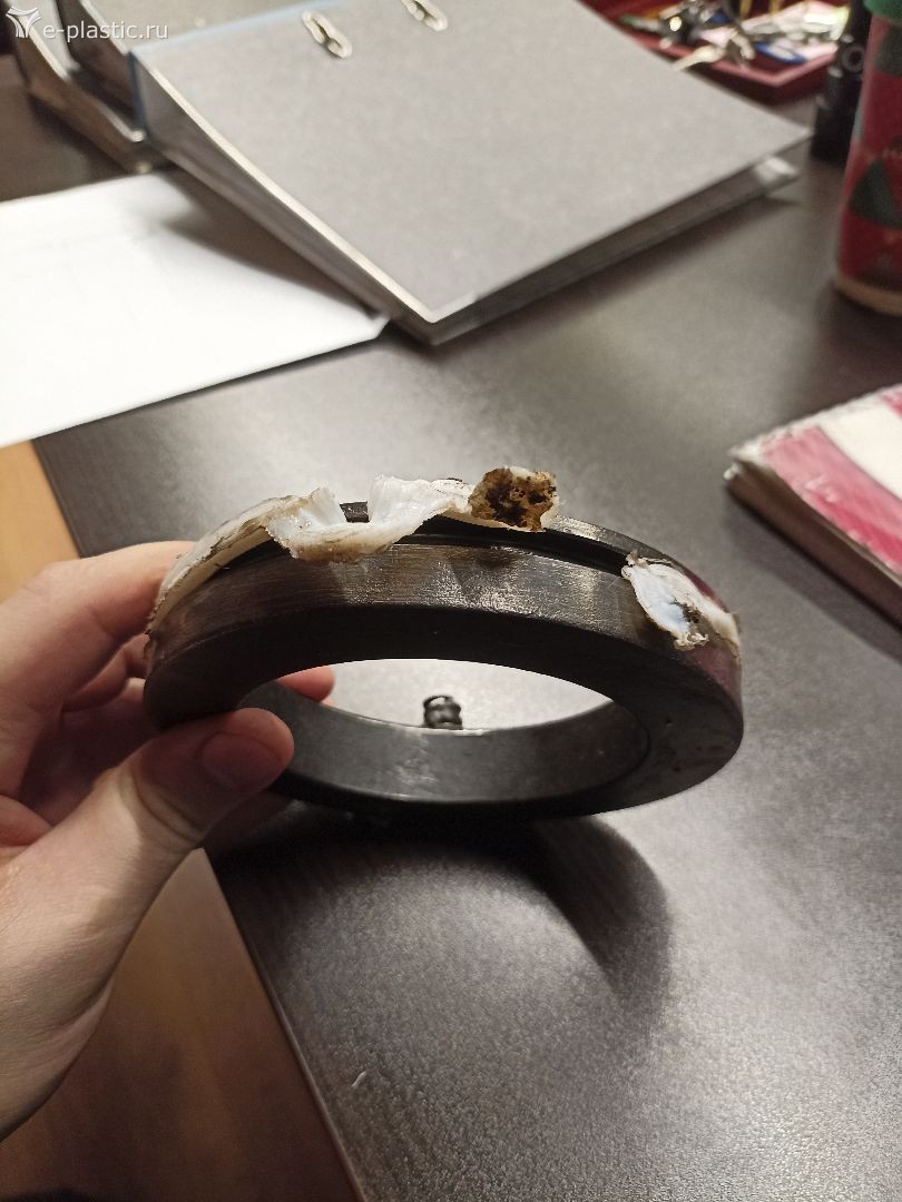

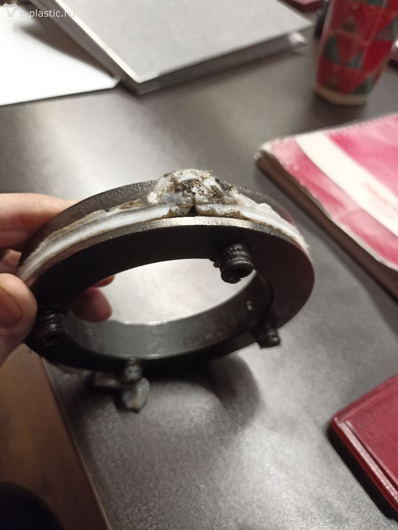

Добрый день. Имеем трехшнековый стрейч экструдер. Сняли с него шнеки и поставили новые китайские. проработали год и решили отремонтировать родные и поставить на место. так и сделали. шнек Б и шнек С встали проблем нет. А вот клеевой шнек А встал прекрасно на родное место, но начались проблемы с шибером. Шибер перемещается прекрасно для замены сетки. Однако внутри между подвижной частью шиберного узла и гильзой ставится кольцо на пружинках на которое в свою очередь одевается уплотнительная манжета. примерно через 2 дня по непонятным причинам эту манжету срывает и через нее начинает течь расплав и сразу по шиберу и на голову. пробовали и вторкаучук и термостойкие манжеты, срывает все равно. Может кто сталкивался с такой проблемой. Везде стоит сетка П36. меняли шнеки на двух экструдерах, оба работают и нареканий нет но только на 1 шнеке А постоянная проблема

#2621 Сообщение технолог54 » 05 дек 2022, 11:25
Вопрос такой а Вы протягивали её на горячую, когда набралась нужная температура на экструдере?

#2622 Сообщение Pavlushka00 » 05 дек 2022, 11:28
мы сначала меняем ее на горячую, а потом неоднократно протягиваем. и день-два проблем нет, а спустя пару дней ее выдавливает

#2623 Сообщение технолог54 » 05 дек 2022, 11:37
А кольцо с пружинками не пробовали менять, просто если протягивали вы хорошо, манжеты ставили разные, то скорей всего дело в кольце просто что может быть, тем более, что это только на клеевом шнеке.

#2624 Сообщение Pavlushka00 » 05 дек 2022, 12:04
а что может пойти не так с кольцом? оно визуально исправно же

#2625 Сообщение технолог54 » 05 дек 2022, 13:00
Там поверхность должна быть идеально ровная при нагревании, чтобы не было зазоров и из за этого протечки. Может пружины не дожимает но это маловероятно.

#2626 Сообщение Pavlushka00 » 05 дек 2022, 13:21
визуально к самой шайбе претензий нет. есть небольшая неровность она не существенна при условии расширения металла при нагревании

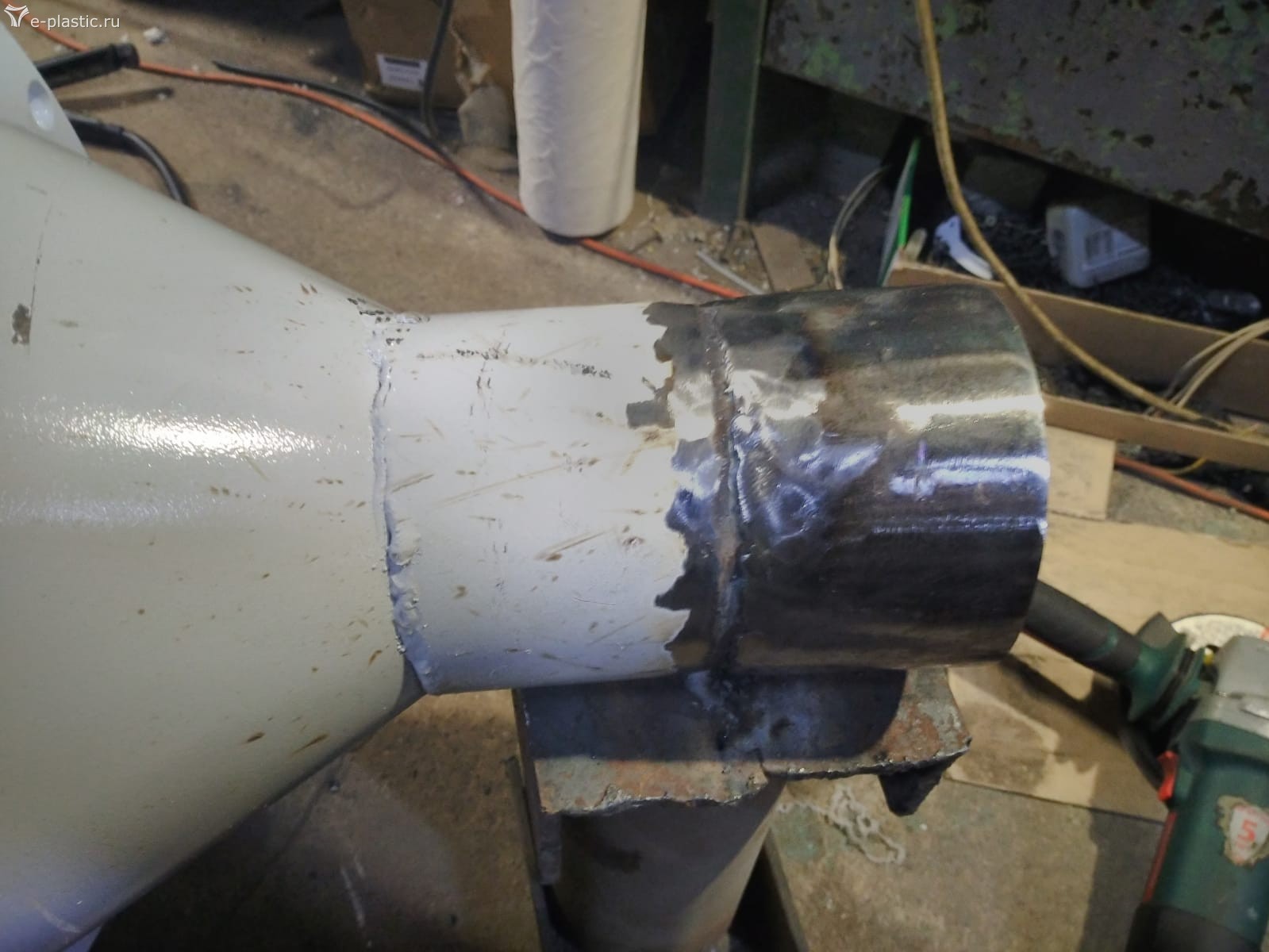

Доброго времени, давненько не заходил.решили проблему с пушонкой? Если нет, то могу подсказать. Такой же станок один в один и такая же проблема была. Это же китаец) после сборки доработать напильником надо))

Фотографии нашлись доработки . Удлиннили воронку откуда шнек торчит толкающий пушонку на 10см 108 трубой.
