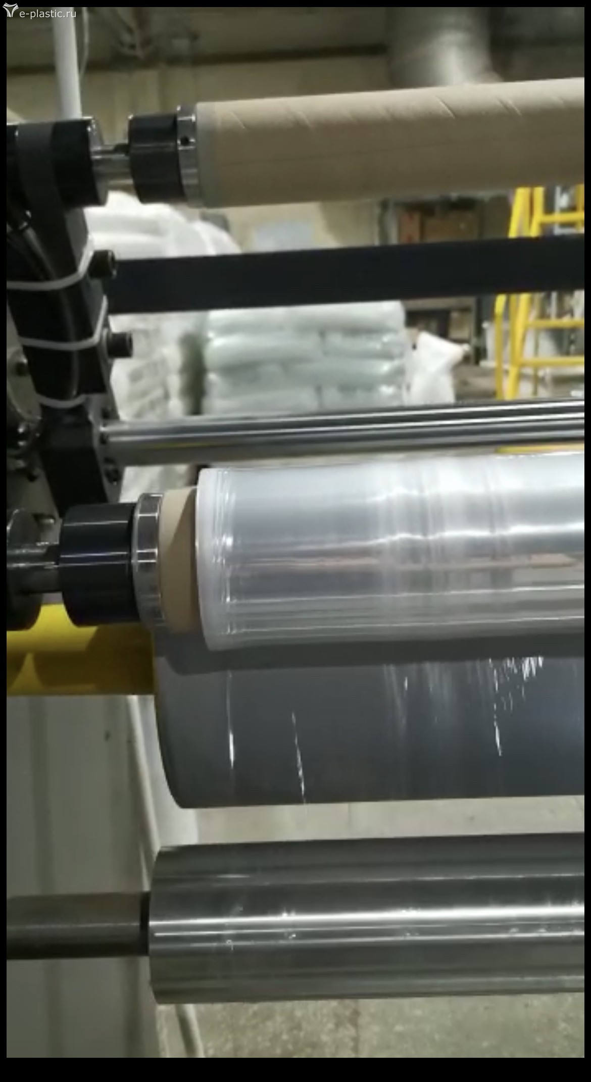

Понял что Вы имели ввиду, перве проверить разрядники на предмет исправности. Второе замерьте толщину кромки я думаю она толстовата, если так добавьте температуру на голове на кромки.

#2672 Сообщение Василий 34 » 24 мар 2023, 07:30
Толщина нормальная погрешность +- 0.5,1 мкм

#2673 Сообщение Василий 34 » 24 мар 2023, 07:41
Наша модель шокеров какая то не удачная, уже два раза меняли на новый , ну так то они держат на рабочей скорости , может посоветуете на какие лучше поменять

#2675 Сообщение Def » 29 мар 2023, 09:29
Василий 34 писал(а):
24 мар 2023, 07:41
Обычно электроды разводят, а не в кучу собирают. Типа куриной лапки). Пятно контакта становится больше, и лучше держится кромка. Электроды, кстати, тоже надо чистить, периодически.

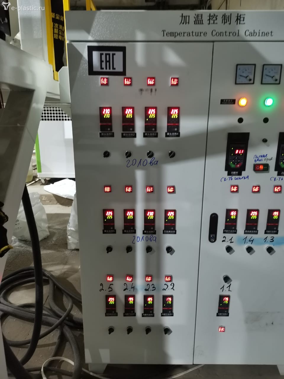

Здравствуйте. Уважаемые специалисты, помогите разобраться с проблемой. При производстве стрейч пленки при использовании в рецептуре полиэтилена сибур 09200 пленка получалась хорошего качества. В какой-то момент полученная пленка после получения была прозрачной и липкой, но через сутки стала вся мутной и липкость пропала. При замене сибура на lg1001 пленка стала хорошего качества. Причина может быть в сибуре или нарушение технологического процесса тоже могло сказаться? И почему после получения пленка надлежащего качества, а через сутки становилась мутной и без липкости?
Заранее спасибо!

Вы пленку каким методом делаете раздувным или плоскощелевым? Что используете в качестве клеевой основы жидкий пиб или вистамакс гранулированный.?

#2679 Сообщение технолог54 » 06 апр 2023, 19:23
А зачем вы 09200 использовали?

#2680 Сообщение FM_90 » 07 апр 2023, 12:30
технолог54 писал(а):
06 апр 2023, 18:24
Используется раздувной метод и жидкий ПИБ

#2681 Сообщение FM_90 » 07 апр 2023, 12:38
06 апр 2023, 19:23
09200 используется с металлоценовым полиэтиленом. Эта рецептура давно отработана. На сибуре сообщили, что в полиэтилен добавили антиоксидант и он мог к этому привести. Но все равно не понятно, почему после производства пленка хорошая, а через сутки становится мутной и пропадает клейкость. Что может с ней происходить?

#2682 Сообщение технолог54 » 07 апр 2023, 12:55
Вобще то для раздувного метода используется сырье с птр 2, 09200 насколько я помню имеет птр 0,8-1, а клейкость пропадает потому что в рецептуре содержится добавка, которая противодейством, пиб скорей всего с ней реагирует.

#2683 Сообщение технолог54 » 07 апр 2023, 13:41
Тут может быть и другая причина, если вы используете металлоцен он не дружит с клеем и адгезия может пропадать из за этотго.

FM_90 писал(а):
07 апр 2023, 12:38
Миграция какй-то гадости на поверхность.

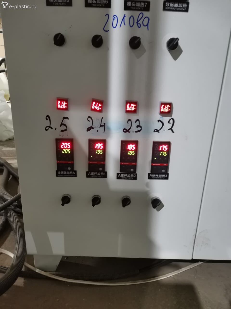

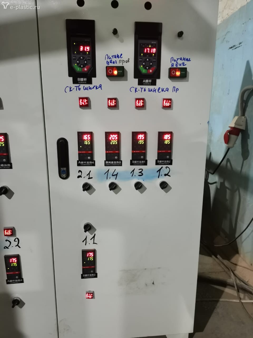

Добрый день опытные коллеги! Никак не можем стабилизировать полотно, постоянные дырки идут, белые полосы, нерасплавы, переправы. Китаец АВС, сырье 30200 FE, pib китайский, металлоцен корейский.
Помогите !) 2 недели не можем запустится нормально.
Если возможно напишите пожалуйста в личку номер, за вознаграждение советы может кто даст. Заранее спасибо!

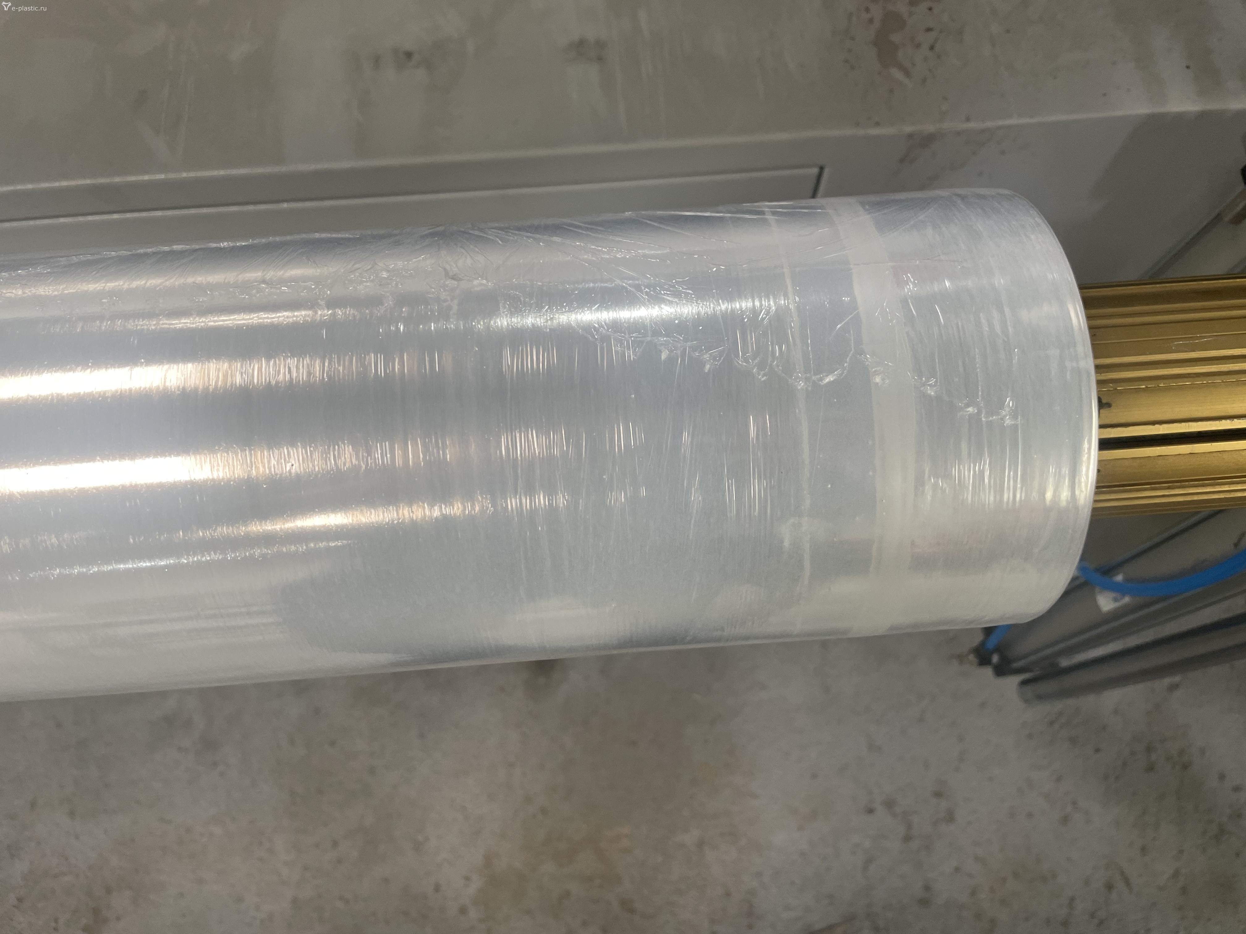

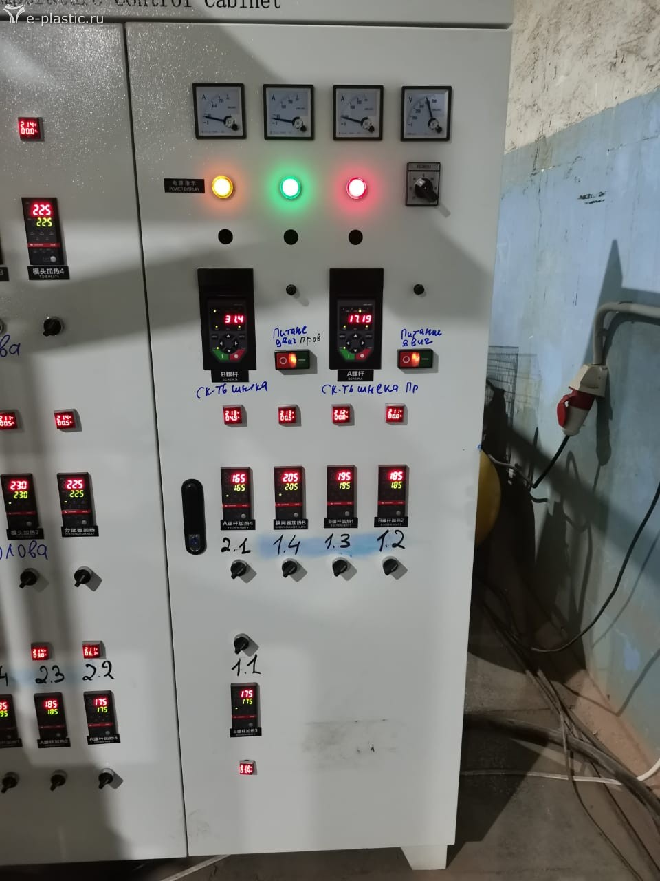

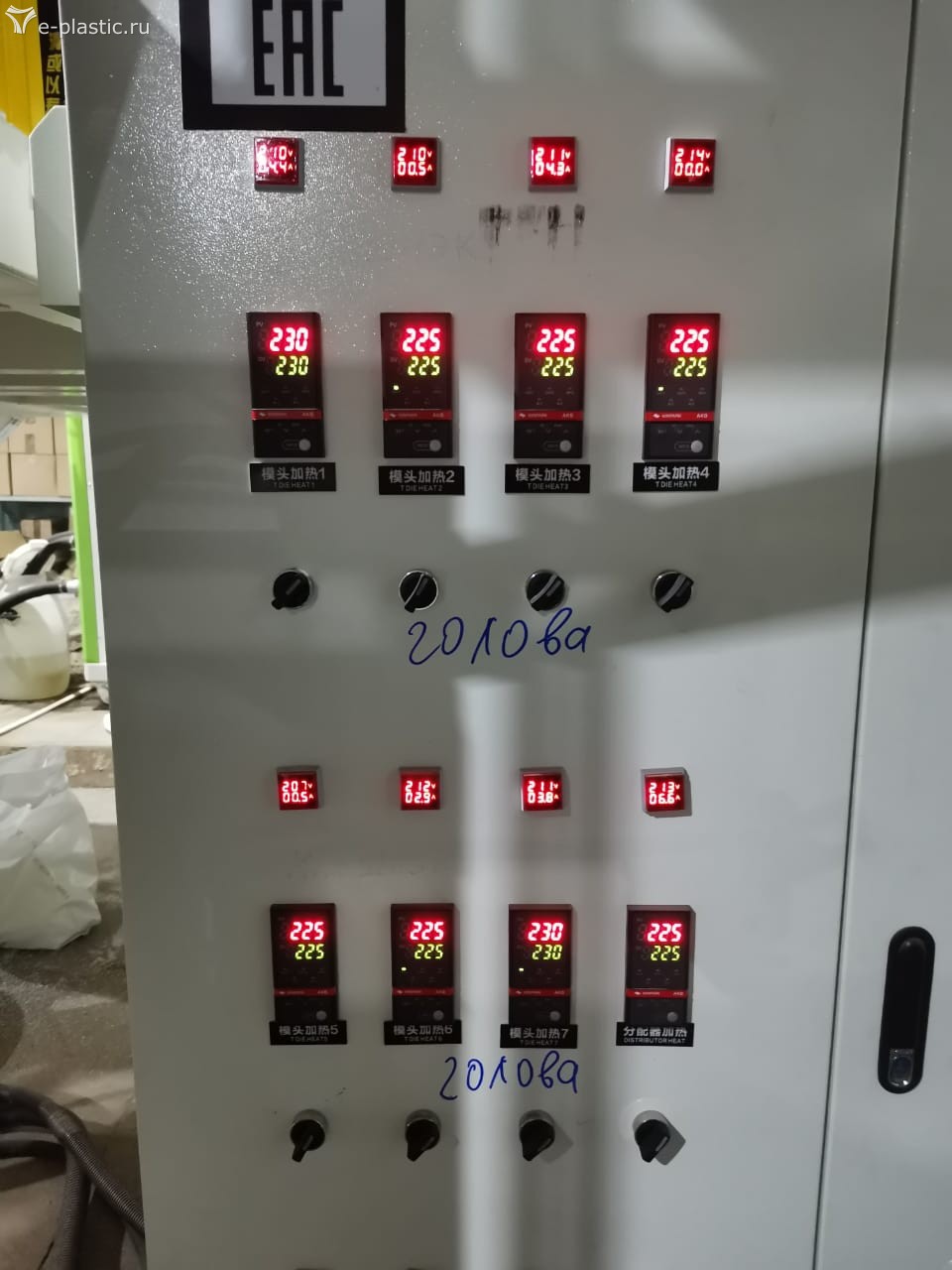

Добрый день! Мы совсем новички и смотрю такая же проблема и у нас в пленке морщинистость, то провал то грибочек на краю. Кто может помочь с данной темой. Пленка 3 слоя на сырье 2230 работаем и вистомакс.
Alexandr1989
Сообщения: 745
Благодарил (а): 122 раза
Поблагодарили: 262 раза
#2688 Сообщение Alexandr1989 » 25 апр 2023, 12:46
Галина Ум писал(а):
25 апр 2023, 11:58
Вам нужно толщину регулировать. Погуглите как это делается. Думаю что об этом ни один раз писали даже в этой теме. Если вы совсем уж новички - то лучше пригласите специалиста, который вам все ньюансы расскажет.
Видимо у вас с сетками проблемы, или с температурным профилем, либо с термопарами проблемы.... Много чего вам нужно перепроверить....

#2690 Сообщение Галина Ум » 25 апр 2023, 13:01
Александр. Да, вы правы про толщину. И специалисты были. Денег взяли и уехали не настроив путем. Говорят, вот тут температуру добавьте, тут болт на голове покрутите. Что только не пробовали. И читала много, а толку нет. Уже незнаем, как это исправить. Вот и думаю может кто есть прям знающий. Скажет какую температуру выставить, какую скорость как электроды направить. А то один специалист сказал вертикально, другой сказал под углом 45 градусов. Вопросов больше чем ответов. Вроде только более менее настроили, происходит смена вала и начинается новая проблема, при чем ничего абсолютно не меняли. Уже думаем может вистамакс уменьшить до 3%. Читала что он дает разнотолщиность.
Александр 69
Сообщения: 217
Город: Московская обл
Поблагодарили: 35 раз
#2691 Сообщение Александр 69 » 25 апр 2023, 13:10
Галина Ум писал(а):
25 апр 2023, 13:01
3% вистамакс? Это от общей массы плёнки, или это дозировка в клеящий слой? В любом случае это очень много.
Но это вряд ли корень проблемы. Настройка линии вам нужна, тут удалённо конкретные советы давать невозможно, что именно крутить и в какую сторону.

#2692 Сообщение технолог54 » 25 апр 2023, 13:41
Можете описать температуры на которых Вы работаете? Вистамакс кладется 3% в клеевой слой, не знаю где вы читали но разнотолщиность он сроду не давал.
Галина Ум
Сообщения: 9
Зарегистрирован: 25 апр 2023, 09:43
Город: Красноярск
#2693 Сообщение Галина Ум » 25 апр 2023, 14:02
Вистамакс добавляем только в клеевой слой. В другой шнек чистое сырье. Температуру пробовали разную сегодня на 230. Линия у нас Китай lpg 1250. А про разнотолщинку и клей читала где то на форуме.
Поблагодарили: 3245 раз
#2694 Сообщение Maks42 » 25 апр 2023, 14:30
Температуры нормальные, какие сетки на фильтрах расплава?

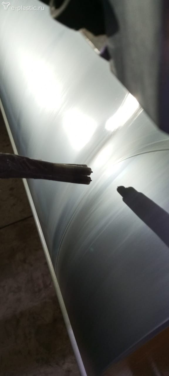

Добрый день уважаемые коллеги !
Возникла проблема с одной из зон на фильере.
С крайней зоны подача сырья происходит в меньшем количестве чем все остальные зоны , и температуру поднимали до космоса - не реагирует , болты раскручивали , чистили зазор лопаткой , прогнали чистящим средством не помогло ,
решили проверить тены отвечающие за эту зону нагрева все исправны и соответственно в этой зоне пленка тонкая линия кристаллизации задрана , кто то может сталкивался с такой проблемой .

#2696 Сообщение технолог54 » 26 апр 2023, 09:00
Но если все есть как Вы у вас единственный выход, который я думаю сами знаете, располовинивать голову и чистить, но надо проверить хромовое покрытие на фильере.
