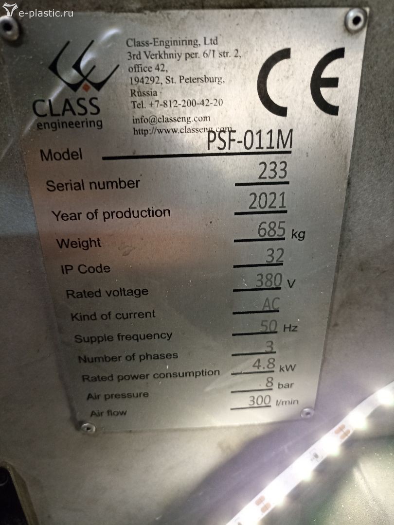

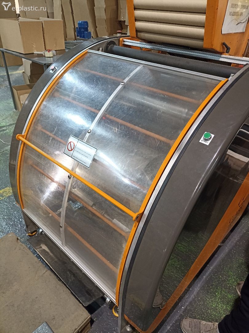

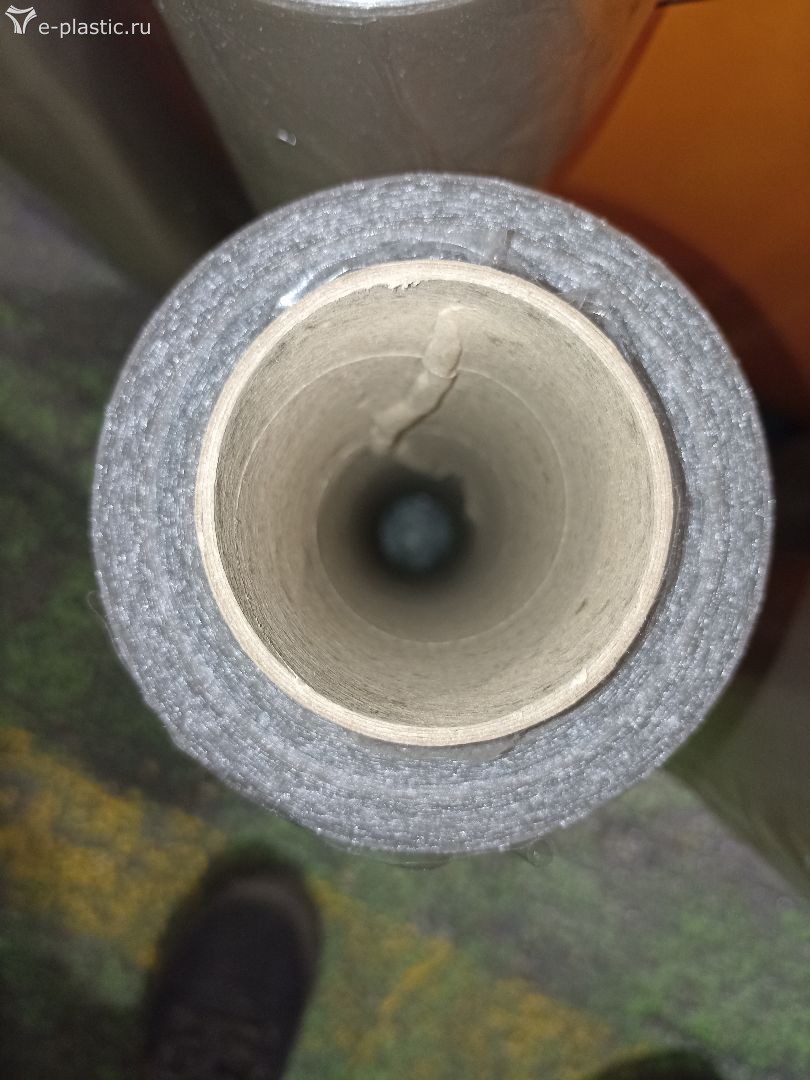

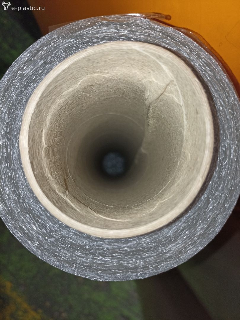

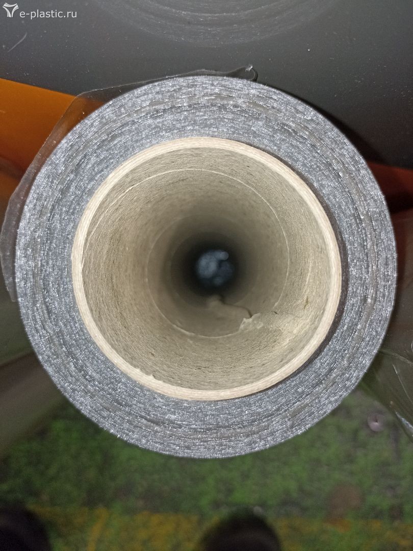

#2553 Сообщение Pavlushka00 » 24 сен 2022, 12:47
Добрый день коллеги. Трудимся на перемоточных машинах Class engineering PSF 011M и началась у нас проблема с замятием картонных втулок. То есть при минимальной скорости перемотки втулку мнет не много при увеличении скорость ее почти разрывает внутри под стретчем. Может кто сталкивался с подобного рода проблемой? Меняли и поставщика, и пробовали сушить втулку, меняли силу прижима джамбо ролла на экструдере. Не помогает пока ничего.

#2554 Сообщение технолог54 » 24 сен 2022, 16:34
Вы не написали замятие втулки у Вас началось сразу как получили машину. Какова толщина стенки, каких производителей втулки пробовали.

#2555 Сообщение технолог54 » 25 сен 2022, 17:24
На тех фотографиях которые Вы прислали видна, что втулка овальная, а это происходит потому, что толщина стенки мала.

#2556 Сообщение Pavlushka00 » 26 сен 2022, 10:28
технолог54 писал(а): 25 сен 2022, 17:24 На тех фотографиях которые Вы прислали видна, что втулка овальная, а это происходит потому, что толщина стенки мала.
толщина втулки 2,5мм. вес каждой втулки 180гр.
А есть какие то параметры как высчитать при каком намоте пленки какой толщины должна быть втулка? Просто моё руководство изобретает странные отговорки типа влажности на улице, сырости самой втулки (она не просушена). Может есть какой четкий параметр 0 2кг стретч - 3мм стенка, 1,8кг стретч- 2,8мм стенка. Как то так?

технолог54 писал(а): 24 сен 2022, 16:34 Вы не написали замятие втулки у Вас началось сразу как получили машину. Какова толщина стенки, каких производителей втулки пробовали.
замятие происходит периодически Машинка приехала раньше меня на данное производство. Имена производителей не имеет смысла называть, дабы не портить людям имя. Толщина втулки 2,5мм

#2558 Сообщение технолог54 » 26 сен 2022, 10:50
Вобщем то насчет влажности втулки, это может быть причиной, по толщине стенки 2.5мм обычно используется для данного метража, другой вопрос, что если замятия происходит периодически, то может толщина стенки меньше заданной у производителя втулки есть допуск и она у них считается нормальной, а на машине её замигает.

#2559 Сообщение Pavlushka00 » 26 сен 2022, 11:10
технолог54 писал(а): 26 сен 2022, 10:50 Вобщем то насчет влажности втулки, это может быть причиной, по толщине стенки 2.5мм обычно используется для данного метража, другой вопрос, что если замятия происходит периодически, то может толщина стенки меньше заданной у производителя втулки есть допуск и она у них считается нормальной, а на машине её замигает.
ну я могу замерить только с краю, с краю она 2,5мм толщиной. И как побороть этот неприятный инцидент? Утолщить втулку это опять цена вопроса. Да и это искусственное увеличение веса продукции

#2560 Сообщение технолог54 » 26 сен 2022, 11:27
Попробуйте партию втулок, которая пойдёт в производство подержать в теплом помещении часов 12 и посмотрите много будет втулок запятых, по увеличению себестоимости не согласен, сделайте втулки возвратными.

#2561 Сообщение Pavlushka00 » 26 сен 2022, 11:42
технолог54 писал(а): 26 сен 2022, 11:27 Попробуйте партию втулок, которая пойдёт в производство подержать в теплом помещении часов 12 и посмотрите много будет втулок запятых, по увеличению себестоимости не согласен, сделайте втулки возвратными.
крайняя партия стояла внутри цеха открытая примерно 5 суток. Сегодня из 60 коробок стретча отобрал 3 коробки по причине замятых втулок. Возвратные втулки я как то плохо себе представляю, так как продукция реализуется по всей стране.

#2564 Сообщение технолог54 » 26 сен 2022, 17:03
Не знаю я снова внимательно посмотрел фотографии, которые Вы прислали и у меня такое впечатление что втулки сделаны из кого то дешевого сырья в местах замятия бумага оборвана хорошее качество втулки выпускают в Клину , брали у них нет?
