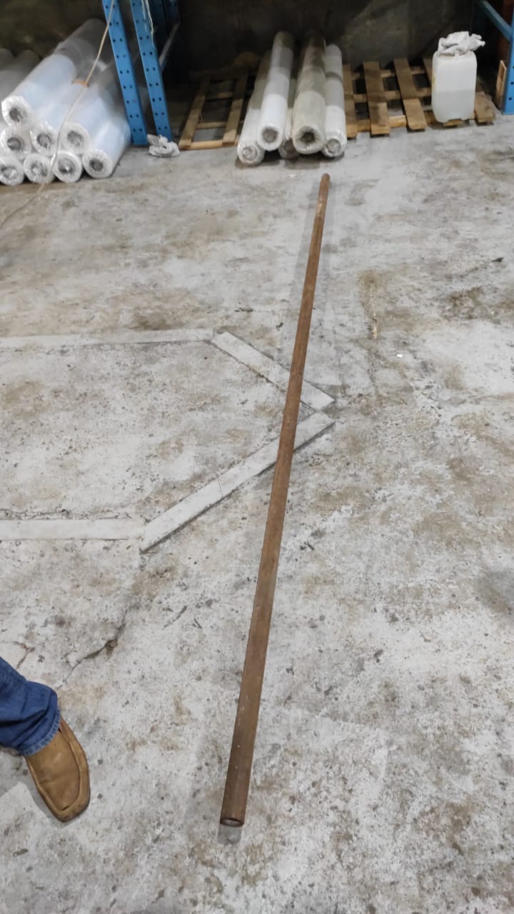

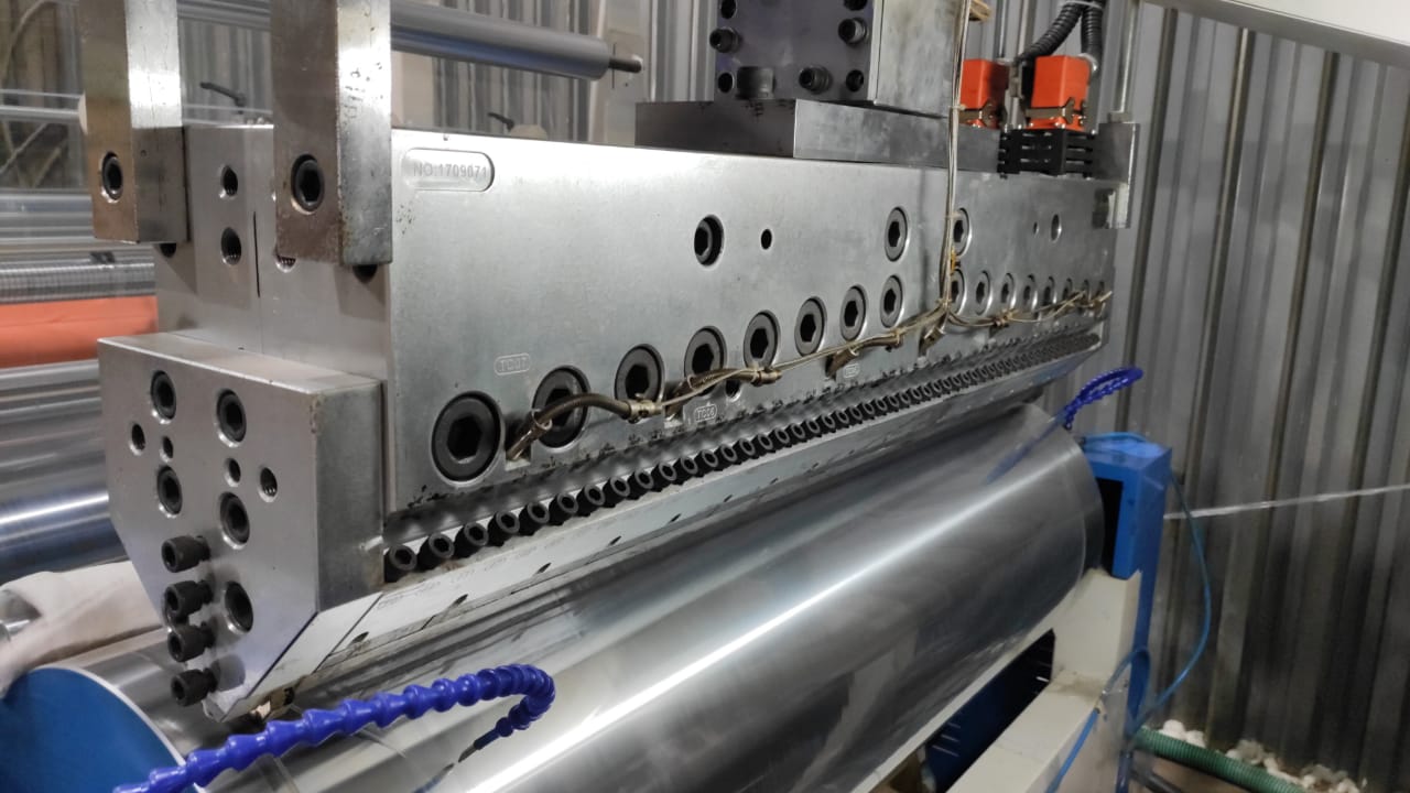

Коллеги добрый день. Не можем раскрутить голову, хоть и применяем немаленький рычаг. Могли там китайцы резьбу в другую сторону сделать? Крутим сейчас против часовой.

Lepsus писал(а): 16 июл 2020, 12:42 Коллеги добрый день. Не можем раскрутить голову, хоть и применяем немаленький рычаг. Могли там китайцы резьбу в другую сторону сделать? Крутим сейчас против часовой.
Голова у Вас какая? 2 м? "Немаленький рычаг" это сколько метров? Сколько человек крутит?

Голову на горячую раскручивание, т.е прогрели потом начали раскручивать?

Я не правильно выразился извиняюсь, на горячую болты ослабить, а потом после снятия головы раскручивать их.

Голова китайская 1,2м. Труба 3 метра, 2-3 человека давят. Черный шестигранник начинает гнуться, белый из 45 стали просто лопнул. Пробовали срывать и на горячую, и на холодную. Против часовой первые два болта издали легкий щелчок, как будто сорвали и должно начать крутиться, но нет. Отсюда и появились мысли, что может это мы их подтянули и резьба там обратная?

Нет резьба там стандартная. Ослаблять в любом случае надо на горячую, не откручиваются потому что прикепели скорей всего.

Попробуйте ещё болты залить WD-40

А разве есть толк? тоже думали об этом, но насколько я себе представляю голову - там в первой половине нет резьбы, а до второй wd шкой не добраться. Пока мысли в сторону пневмогайковерта (чтоб ударной нагрузкой сорвать). и если не поможет - мясорубкой. Но там я скорее всего поломаю болты :ny_tik: .

Lepsus писал(а): 19 июл 2020, 11:47 А разве есть толк? тоже думали об этом, но насколько я себе представляю голову - там в первой половине нет резьбы, а до второй wd шкой не добраться. Пока мысли в сторону пневмогайковерта (чтоб ударной нагрузкой сорвать). и если не поможет - мясорубкой. Но там я скорее всего поломаю болты :ny_tik: .
WD состоит из летучих органических растворителей, поэтому свой вклад WD должна внести

3. По выкручиванию болтов - попробуйте охладить горячий болт. Нам помогло.
