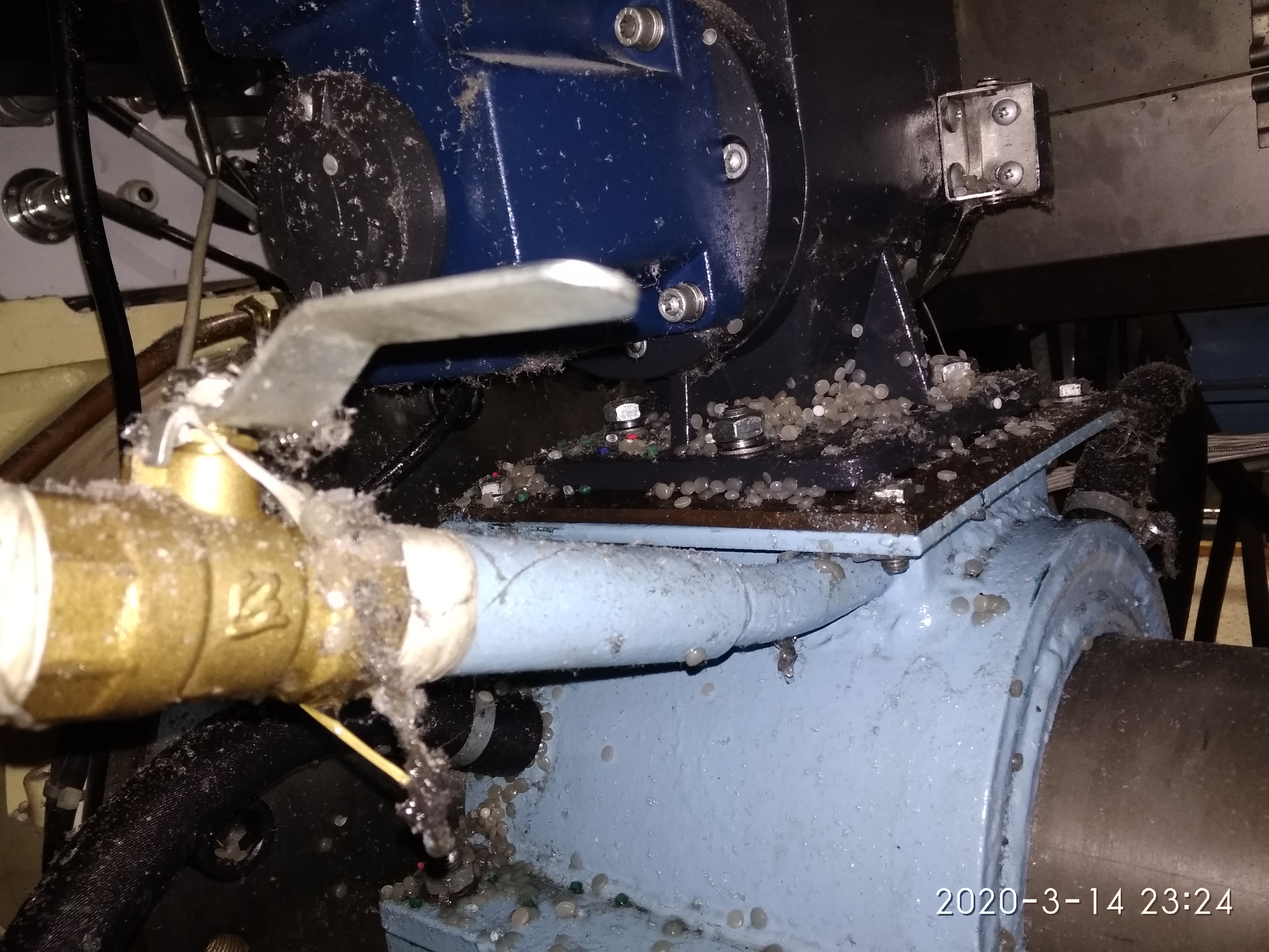

Всем здрасте,едем Стрейч вторяк,добавляем в А Пиб,процент не скажу,по оборотам насоса 310. Плёнка 20 мкм. Температура в цеху около +20. Делаем тест на разрывной сразу,клей есть (12-15) Постоит сутки, клей 0,9 - 1. По слоям примерно 30-50-20

Посчитайте процент клея, это не сложно. Экструдер А-В-А? Изучайте эту тему, там Вы должны найти ответ:

Мало клея вводите. На шильдике насоса указаны максимальные обороты, посчитайте процент от максимума. Какая температура ПИБ? Вязкость ПИБ зависит от температуры, т. е. чем выше температура - тем больше дозировка клея.
Напишите температуры по экструдеру, голове и охлаждающим валам. Где расположена линия кристаллизации?

Она у вас не клеитьс,я, вы пробовали на поддоны пленку мотать, держит она или нет. Дело а том, что пиб очень хорошо мигрирует на поверхность и процент клея уменьшается. Возможно коллеги правы и ввод клея у вас маловат. А может дело в сырье. когда остаются примеси в сырье, то клей тоже может падать.

Температуры 180-250 голова,170-255 шнека, охлаждение 13 градусов,Пиб 170. Делали подачу клея больше,зависает гранула в зоне загрузки.

Линия кристаллизации примерно на три часа.

Вам нужно переделать подачу клея в зоне загрузки. 13 градусов - высоковато будет... 3 часа кристаллизации - терпимо.

Где посмотреть,как переделать?

Разве что нарастить кончик трубки и загнуть к шнеку?

Снимите бункер и покажите зону загрузки, чтобы было видно шнек. Вам там прийдется поработать, нарастить трубку нужно будет.

Машина пока в работе,едем на Висте,но я так и предполагал.
