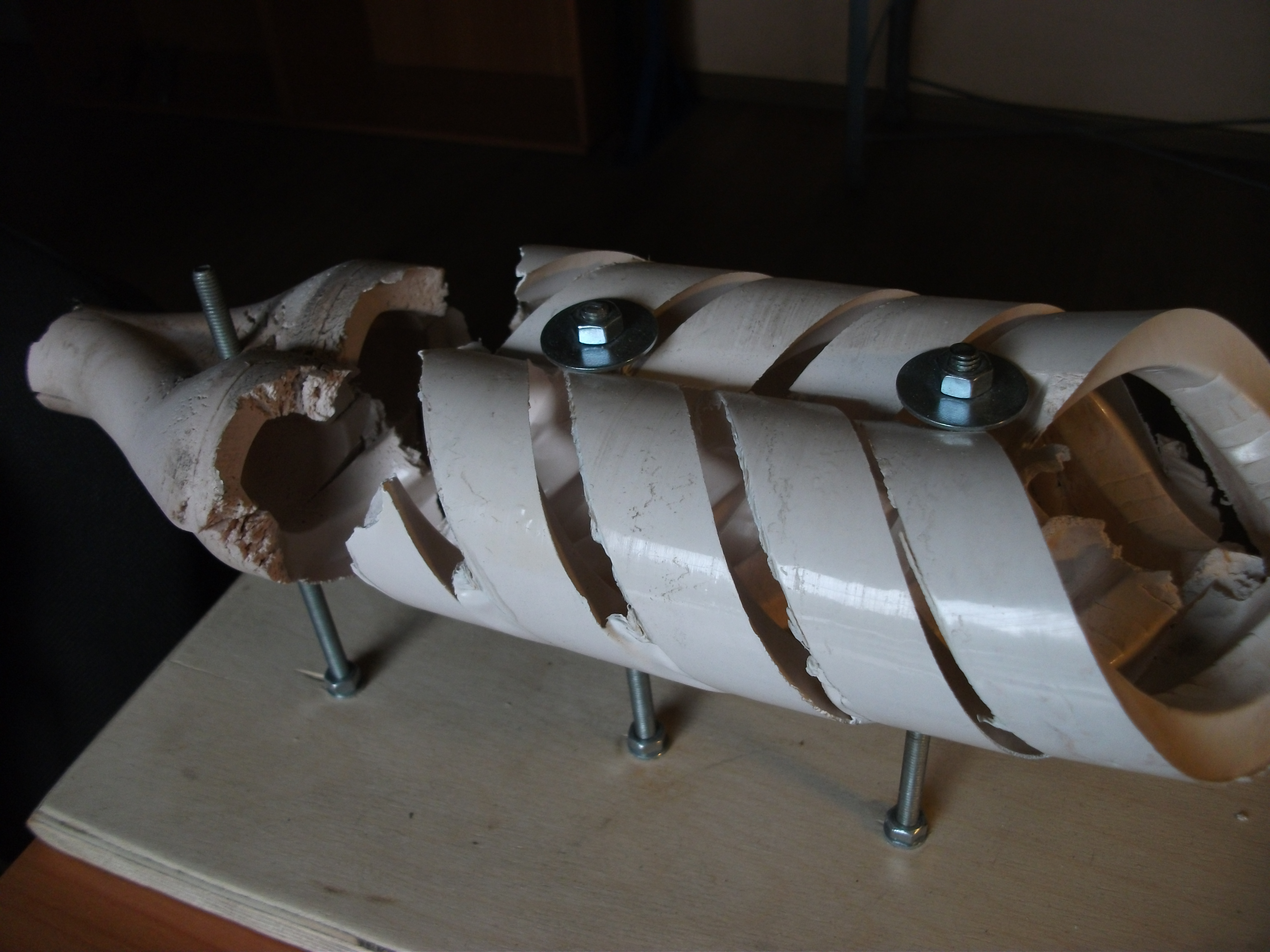

Как защитить машину рецептом от явления : шнеки всплыли и затирают цилиндр "на 11 и 14 часов"
Как не допустить работу машины в таком режиме? Как на фото.

Простите, пожалуйста, я совсем не в теме , и не понимаю, что означает выражение "шнеки всплыли и затирают цилиндр "на 11 и 14 часов"".
На фото четко видно, что поверхность экструдата внутри пожелтевшая, а снаружи - белая, глянцевая.
О чем это говорит? На мой примитивный взгляд, что плавление произошло неравномерно, что частички ПВХ-смеси внутри остались непроплавленными, а снаружи, за счет избытка внешней смазки, получился гладкий слой. При высокой температуре они начали приобретать коричневую окраску.
Можно попробовать снять ленточку с шнека и потянуть ее. Если она окажется непрочной, то это тот самый случай.
По производительности. Любой начальник хочет, чтобы она была максимальной. Но по жизни она зависит от множества субъективных и объективных причин, и редко бывает максимальной. Поэтому рецептуру подстраиваем под "устаканившуюся" производительность.
Плавление ПВХ смеси идет за счет трения и за счет температуры. Задача технолога сделать смесь, которая могла бы работать в авторежиме, т.е. чтобы внешний разогрев сводился к минимуму.
На практике Вы сможете это увидеть. Предположим, вы уменьшите количество внешнего воска на 0,1-0,2, а окисленного воска, или стеариновой кислоты, или любой другой внутренней смазки, например, эфир какой-нибудь жирной кислоты, добавите на 0,5-0,7 в.ч. Что произойдет? Нагрузка сразу упадет, температуры упадут. Теперь смотрим на то, как включаются и выключаются нагреватели и охлаждающие вентиляторы. В идеале их работа должна быть сведена к минимуму, или вовсе к нулю. Температуры по цилиндру должны быть стабильными.
Но и это еще не все. Теперь нужно отследить, чтобы режим вход-выход был без застоя в адапторе и на последних зонах в течение хотя бы недели.
Если будет нагорать пробка, то внешних еще убираем, а внутренних добавляем.

Немножко странно на фото смотрится расплав в адапторе. На первых зонах он может выглядеть не так красиво как у вас, но на выходе должен быть однородным, тягучим, в общем, готовым к любой формовке.
И еще. В процессе увеличения наполнителя ( у вас до 100 в.ч.ч) количество смазок увеличивается параллельно с увеличением модификатора перерабатываемости.
Здесь, похоже, один-два этапа проскочили без него. Если его количество слишком велико, то переходим на марку с максимальным молекулярным весом и заменяем на меньшее количество, экономя денюжку.

Мне думается процесс несколько иной.
- В остановленной и очищенной машине шнеки лежат на дне цилиндра.
- при пуске, при заполнении. материал всегда идёт низом. Под собственным весом. Да и навивка шнеков гонит материал от центра к стенкам и вниз, под шнеки в С-образнй зазор.
все это прижимает шнек вверх.
поэтому старые мастера экструдеров ( Райфенхойзер например) рекомендуют запуск на 4 оборотах не более. чтобы не тереть сильно шнек о цилиндр.
- по мере заполнения машины материалом. В адаптере создаётся давление. Которое с одной стороны обеспечивает выход материала через головку, а с другой стороны даёт противоток.
Вот именно этот противоток и должен защитить шнек и цилиндр от взаимного трения. Отжать шнеки вниз. Создать плёнку полимера над гребнем шнека сверху.
На этом фото, как раз и показано, что такой смазывающей плёночки сверху над шнеком и нет. Шнек остался в прижатом к верху цилиндра состоянии - всплыл.
При вращении. Материал втягиваясь в С-образный зазор снизу. Стремится раздвинуть шнеки. Получается, что при работе. Составляющие силы прижимают один шнек на 11 часов, а другой на 14 часов. Ресурс машины резко снижается .
Защита от этого явления.
- Экструдер подобран под конкретную головку правильно. И развиваемого им давления хватает и на выход экструдата и на противоход. Мы когда-то обсуждали тему -"окна пластикации"
- Насыпная плотность смеси постоянна. И дозатор обеспечивает полное заполнение шнеков в зоне загрузки. Вот как раз насыпная плотность смеси - наиболее важный фактор в экструзии. именно она обеспечивает оптимальное наполнение каждого следующего витка от загрузки к головке.
А вот дальше рецептура.
-ей нужно обеспечить оптимальное плавление смеси. В зоне до дегазатора. Без потери объема материала в каждом следующем витке шнеков. Борьба с т.н. "шубой" в первых витках загрузки. Поддержать темперирование шнеков смывать со шнека частички порошка в зоне загрузки. Для их быстрейшего нагрева и комкования до размеров, достаточных для "сдвига" в С-образном зазоре. Так как, если материал сильно осядет в след витке - он перестанет получать тепло от стенок цилиндра.
и
- ей нужно обеспечить достаточные силы трения, без прилипания к шнеку. Для продолжения разогрева массы в С-образных зазорах. Сначала, в зоне барьера перед дегазатором и потом, в зоне за дегазатором.
И конечно же довезти необходимое кол-во смазок для адаптера и канала головки. Что бы не прилипнуть там. И порадовать оператора равномерным истечением по сечению и глянцем.
В итоге. если всё сделано правильно. Перед тем как закрыть колодцы дегазатора. оператор должен убедится, что ему материал показывают "язык" ( яркое сравнение от того же Рейфенхойзера). Материал чуть появляется в противоходе со стороны головки.
