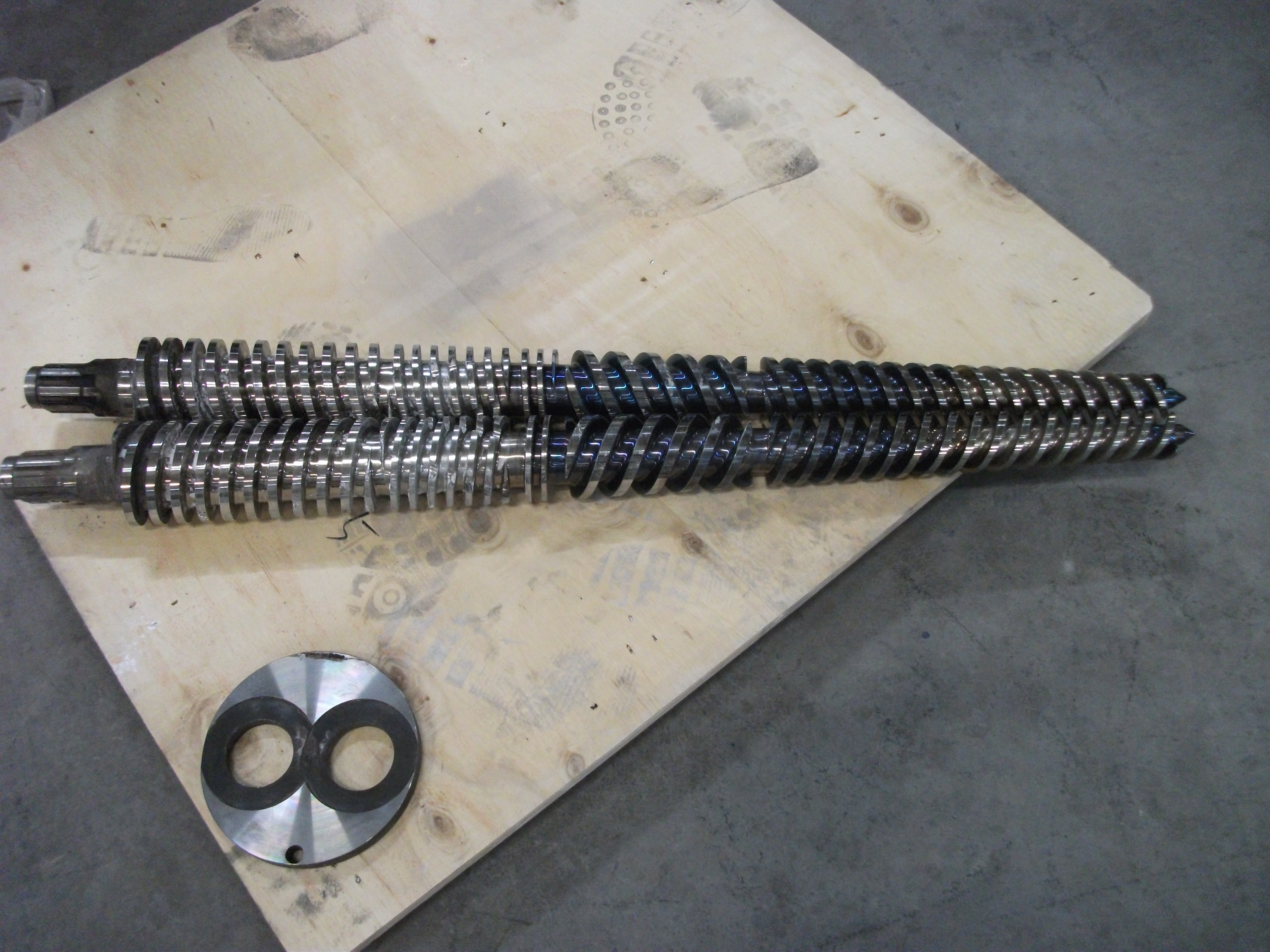

Коллеги.
Есть Ф51 конический "китаец". Работает на наполненной смеси 100/100
Вес изделия 570 гр. Дегазатор работает. Материал в виде сплошной ленты.
Имеем вот такой характер цветов побежалости.
В чём причины.
Возникновения цветов побежалости на шнеках. Вообще
И в чём причины вот таких участков следов побежалости. На фото.
Заранее спасибо.

ПолиАндр писал(а): 21 май 2018, 10:04 Процессы воронения...побежалости металлов...двумя способами....температурный и химический....ПВХ температуру не терпит....?..значит химия с образованием кислотных реакций...смотреть рецептуру...?....возможно лучше к металлистам... :du_ma_et:
Да температура переработки не более 195*С. По прибору температуры массы.
В дегазаторе чуть более 170-175*С.
Значит химия?
И почему тогда участками?
Зависимость от давления?
В зоне дегазации давление "0"
Дальше по шнеку давление растёт. При достижении определённого порога. Процесс изменения цвета пропадает.
И на концах шнека снова появляется. Может это влияние уже канала головки. Уж очень велик объём канала нашей головки. Давление там должно локально падать
Или вторая версия. Скорость движения материала по шнеку. Скорость маленькая трений на снятие это цвета со шнека нет.
Вон как блестит зона загрузки. До буфера дегазатора.
Либо. Такой характер цветов побежалости характерен для ситуации когда машина мала по производительности, с таким наполнением по мелу в рецепте, для данного инструмента.

Это очень сложные процессы - это не совсем цвета побежалости :ne_vi_del: - ближе к нанопленкам и совпадает с процессом изменения физического состояния ПВХ - зона реального плавления (называется "гонять зону плавления по шнеку"), зона дегазации (зона наибольшего выделения паров соляной кислоты), зона гомогенизации/дозирования. При этом ещё и интересное распределение износа цилиндра и шнека по зонам ...
Причем не сильно зависящее от одно- или многошнековые экструдера ..
Выделение кислот, процессы насыщения поверхности металла шнека разными хим элементами - цинк, кадмий, свинец, углерод, водород, хлор и т.д и т.п.

Судьба шнека зависит от того, насколько он изначально цементирован/азотирован (0.3-0.5-0.7 )...

Уважаемый Новичёк...(хорошо что не 234)....может действительно....какая то смена упустила температурный контроль...или это стабильно...у разных пар... :smu:sche_nie:
Re: цвета побежалости на шнеках
#19 Сообщение Figaro » 21 май 2018, 17:50
ПолиАндр писал(а): 21 май 2018, 17:28 Уважаемый Новичёк...(хорошо что не 234)....может действительно....какая то смена упустила температурный контроль...или это стабильно...у разных пар... :smu:sche_nie:
Стабильно это.
Эта зона потемнения в районе отверстия дегазации - т.е. наибольшего выделения паров всякой "дряни". Ничего в этом мире мгновенно не происходит - выделение паров (вскипание, получение "творожка") начинается до зоны дегазации и продолжается после зоны дегазации.

Снижение давления приводит к ухудшению растворимости газа в полимере и выделению хлороводорода на поверхность расплава.

Я наверно поддержу cs-mb .....здесь все таки не обычное с ПВХ потемнение....здесь именно оксидирование....значит перегрели.....значит упущенный контроль...и вероятно Новичёк подтвердит...что это разовое ЧП.... :du_ma_et:
#22 Сообщение cs-mb » 22 май 2018, 11:27
ПолиАндр писал(а): 22 май 2018, 11:19 Я наверно поддержу cs-mb .....здесь все таки не обычное с ПВХ потемнение....здесь именно оксидирование....значит перегрели.....значит упущенный контроль...и вероятно Новичёк подтвердит...что это разовое ЧП.... :du_ma_et:
я как раз "голосую" за химическую природу возникновения окраски, а не термическую.
как уже писал выше: будь она термическая, то присутствовали бы оттенки оранжевого, как на картинке с лезвием. у металлов теплопроводность высокая и радужности избежать не удалось бы.
на шнеках же чёткая граница, однородная окраска и бледная окраска на гребнях витков (меньше контактирует с НСl).

Перегревов на машине не было. Рецептура отлажена. Работает полный месяц без необходимости в чистке, на двух машинах. Одна Ф65 и вторая эта.
Сейчас сходил на склад. осмотрел давно снятую с машины пару шнеков Ф65. Картина появления голубизны та же. Сразу после буфера зоны дегазации. До кончиков шнеков. Но без пропусков
Добавлю. эти Ф65 шнеки с каналом темперирования. Темперирование работает на этой машине. Температуру масла держим 80-85*С
После обсуждения темы на этом форуме. Всем спасибо. Склоняюсь к химической природе этого явления. Химические реакции металла с чем то горячим и газообразным.
Замерял пирометром не раз. Температуру массы в дегазаторе и имеем датчик температуры массы на машинах.
Температура в дегазаторе 170-195 в зависимости от наполнения рецепта мелом. И от 190-195 до 205-210 в адаптере по прибору. И тоже зависит от мелонаполнения.
Остался вопрос . Почему на Ф51 шнеках в зоне гомогенизации есть светлый участок. На этом участке шнека материал стирает этот цвет? И почему именно здесь?

#29 Сообщение Figaro » 22 май 2018, 15:14
новичёк писал(а): 22 май 2018, 15:11 [ Почему на Ф51 шнеках в зоне гомогенизации есть светлый участок. На этом участке шнека материал стирает этот цвет? И почему именно здесь?
Зазоры надо смотреть. Да и шнеки с темперированием - может как раз там и выходит из трубки охлажденный теплоноситель.
#30 Сообщение cs-mb » 22 май 2018, 15:31
новичёк писал(а): 22 май 2018, 15:11 Остался вопрос . Почему на Ф51 шнеках в зоне гомогенизации есть светлый участок. На этом участке шнека материал стирает этот цвет? И почему именно здесь?
скорее всего на этом участке минимальное содержание солянки: старая удалена при дегазации; новая ещё не образовалась в достаточном количестве
