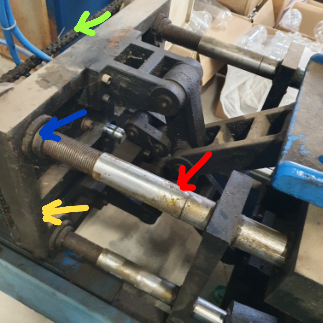

Я не совсем понимаю о каких гайках и штангах речь... (((

Smakena89 писал(а): 06 ноя 2020, 19:24 Я не совсем понимаю о каких гайках и штангах речь... (((
Красная стрелка - направляющая штанга.
желтая - задняя плита.
синяя - гайка с внутренней стороны плиты.
зеленая - цепь подтяжки и синхронизации гаек с наружной стороны плиты.
Надеюсь, цвета не путаете?)

Спасибо! Все сделал сразу! Вы - гений)))

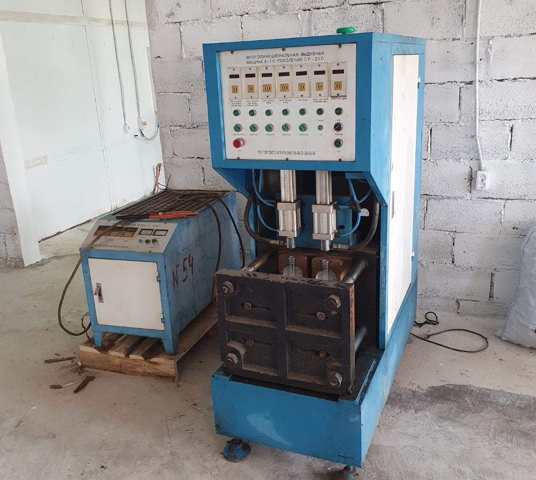

P.S. Что скажете про мой станок? Ходить будет? Пока вроде все отлично работает

Оценить тех состояние станка по фото сложно, на первый взгляд вроде не сильно замучанный. Печь погружная, их уже лет двадцать не делают (не возят в РФ). По хорошему, если собираетесь работать на малых весах, перейти бы на конвейерную.
А так, если станку и впрямь 20+ лет, болячки по любому будут.

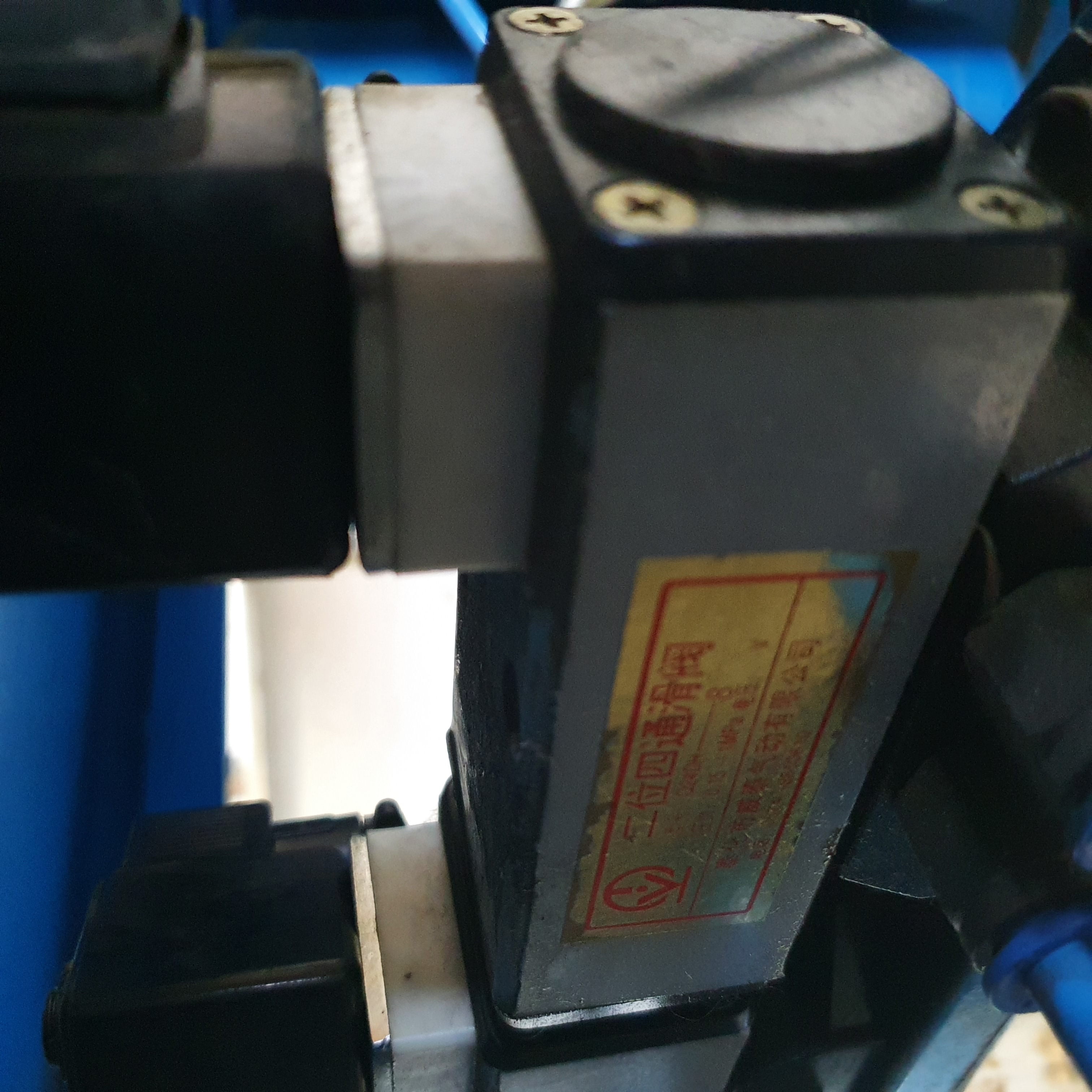

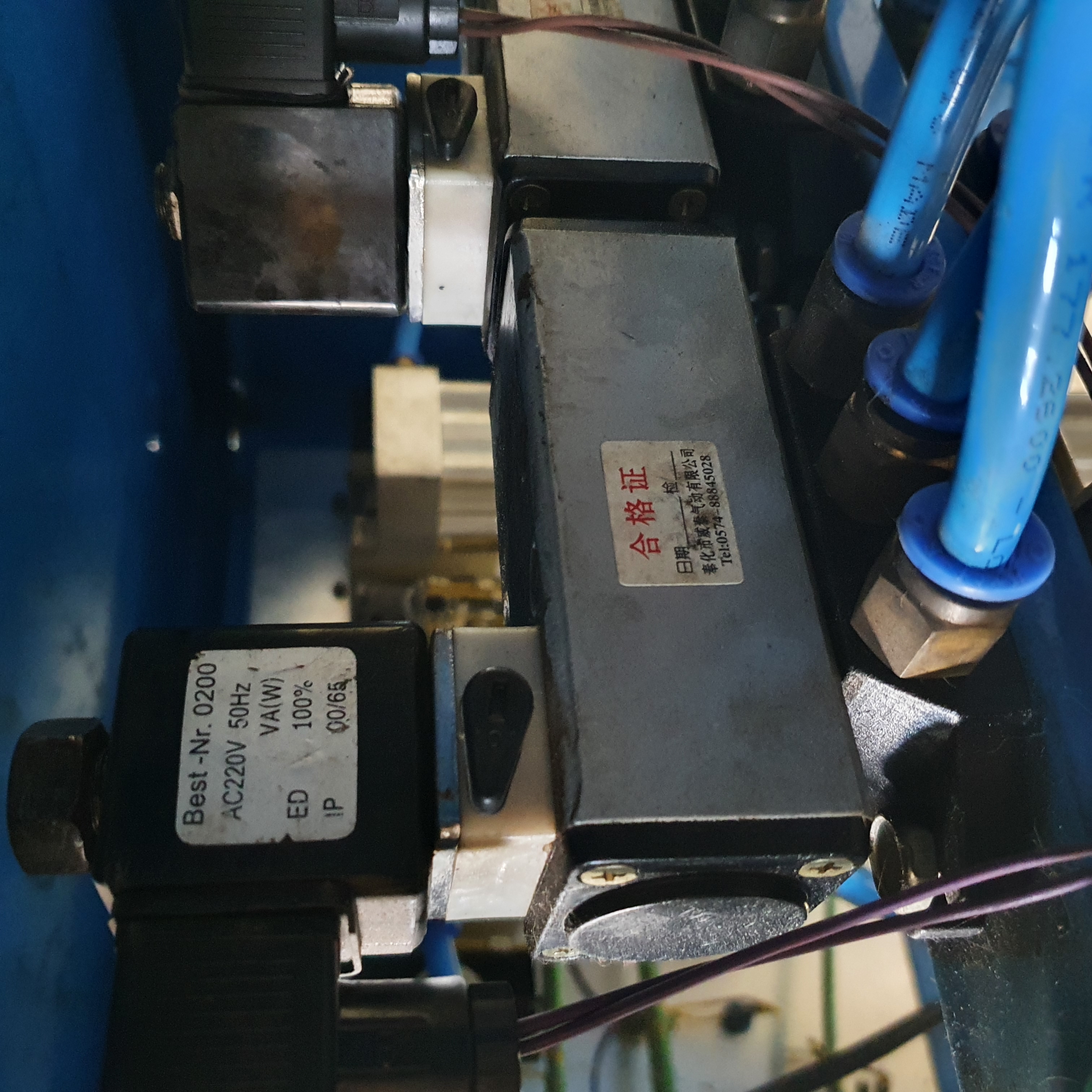

Подскажите, с данного клапана всегда сверху спускается воздух.
Его стоит разбирать чинить или сразу купить новый?
Где покупать?
И как он точно называется?

Smakena89 писал(а): 12 ноя 2020, 20:16 Подскажите, с данного клапана всегда сверху спускается воздух.
Добрый день.
Подтравливает сверху из под крышек? Или из отверстия в штоке на котором катушка закреплена?
Если из под крышек - нужна замена уплотнений или клапана в сборе.
Если из отверстия и не сильно, то это перепуск, неисправностью не является.
Если из отверстия и давит сильно - клапан лучше заменить.
Называется клапан пневматический 5/2, 220в., пропускную способность с ходу определить сложно, лучше подбирать с запасом.
Где купить подскажет любой поисковик, лучше смотреть производства Festo, SMC, Camozzi.
