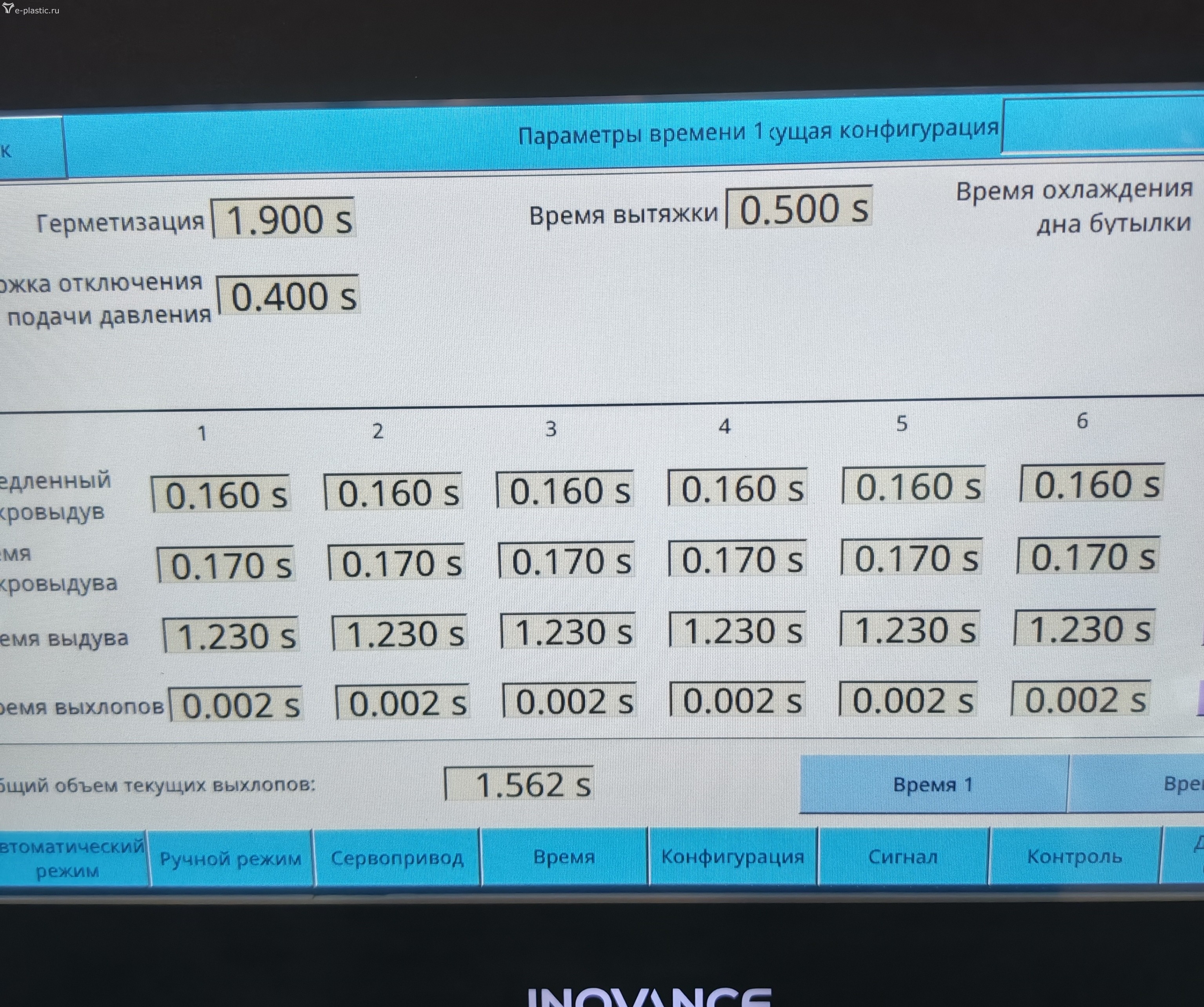

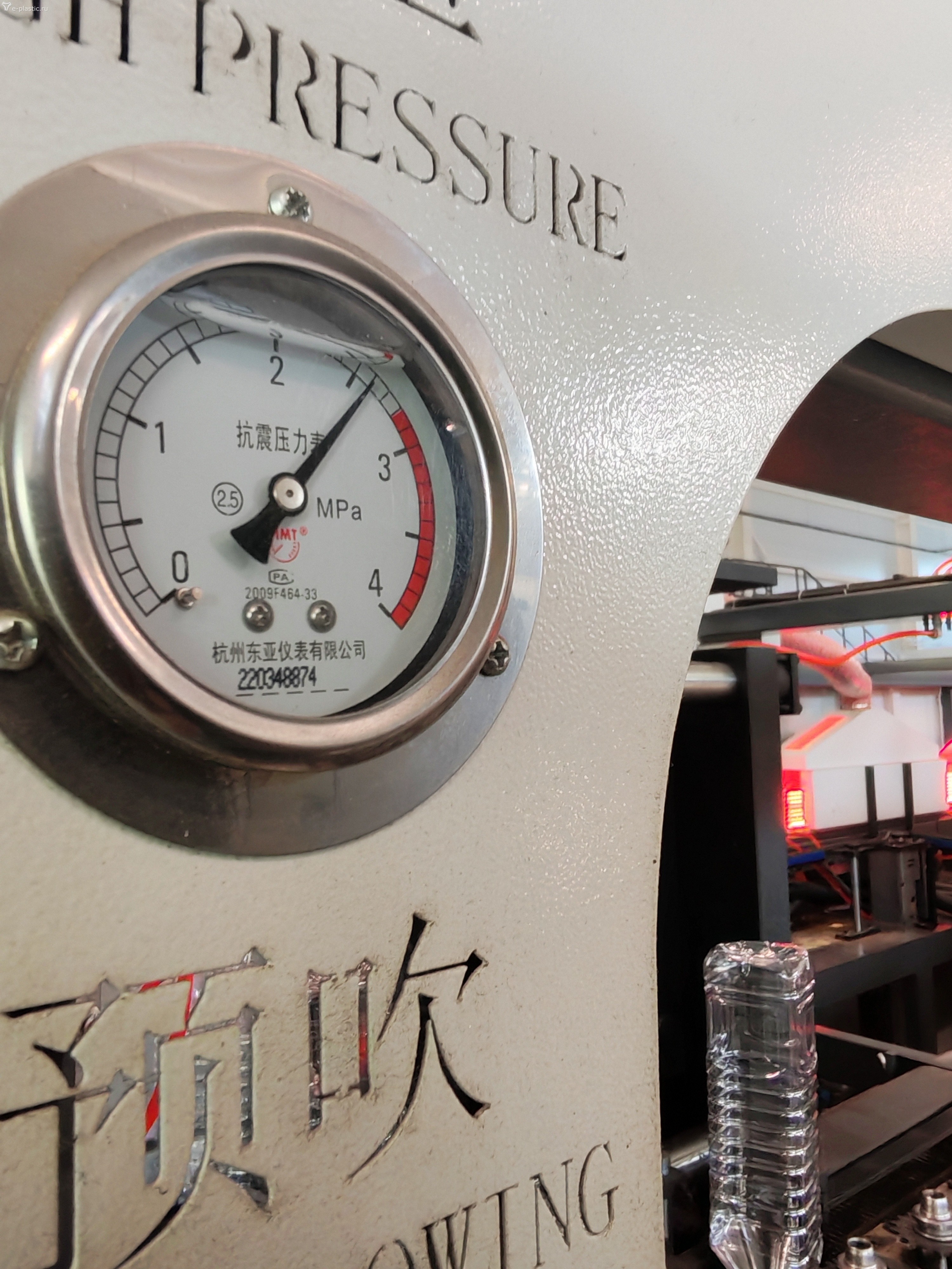

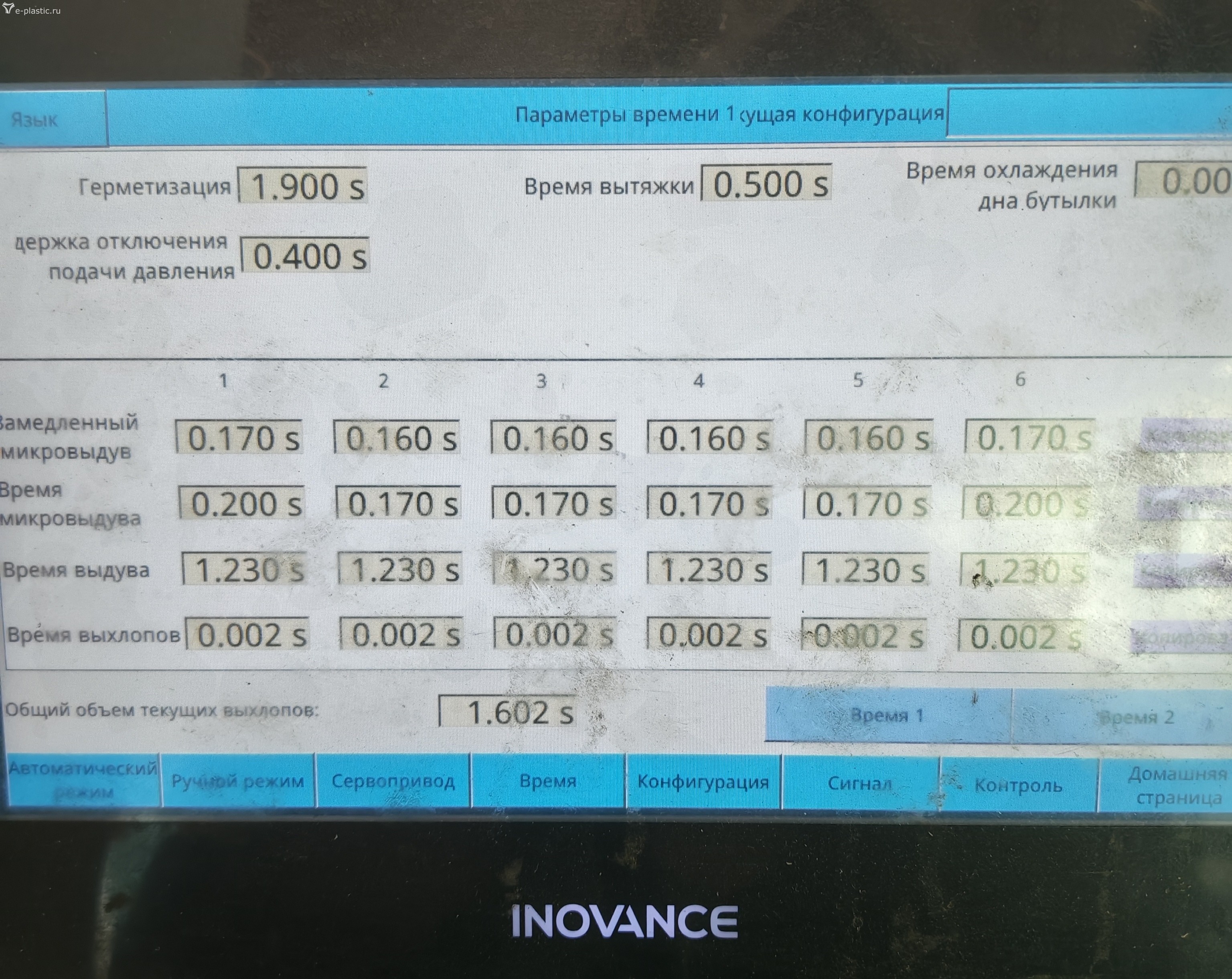

Добрый вечер.
Длительность предвыдува (в меню вашей машины "микровыдув") увеличьте на всех гнездах до 0,20±0,01.
Дальше, только на проблемных гнездах, пробуйте изменять задержку предвыдува ("замедленный микровыдув"). Обычно помогает увеличение, но бывает и наоборот, сначала на одном, когда результат на нем вас будет устраивать, делаете ту же корректировку на другом.

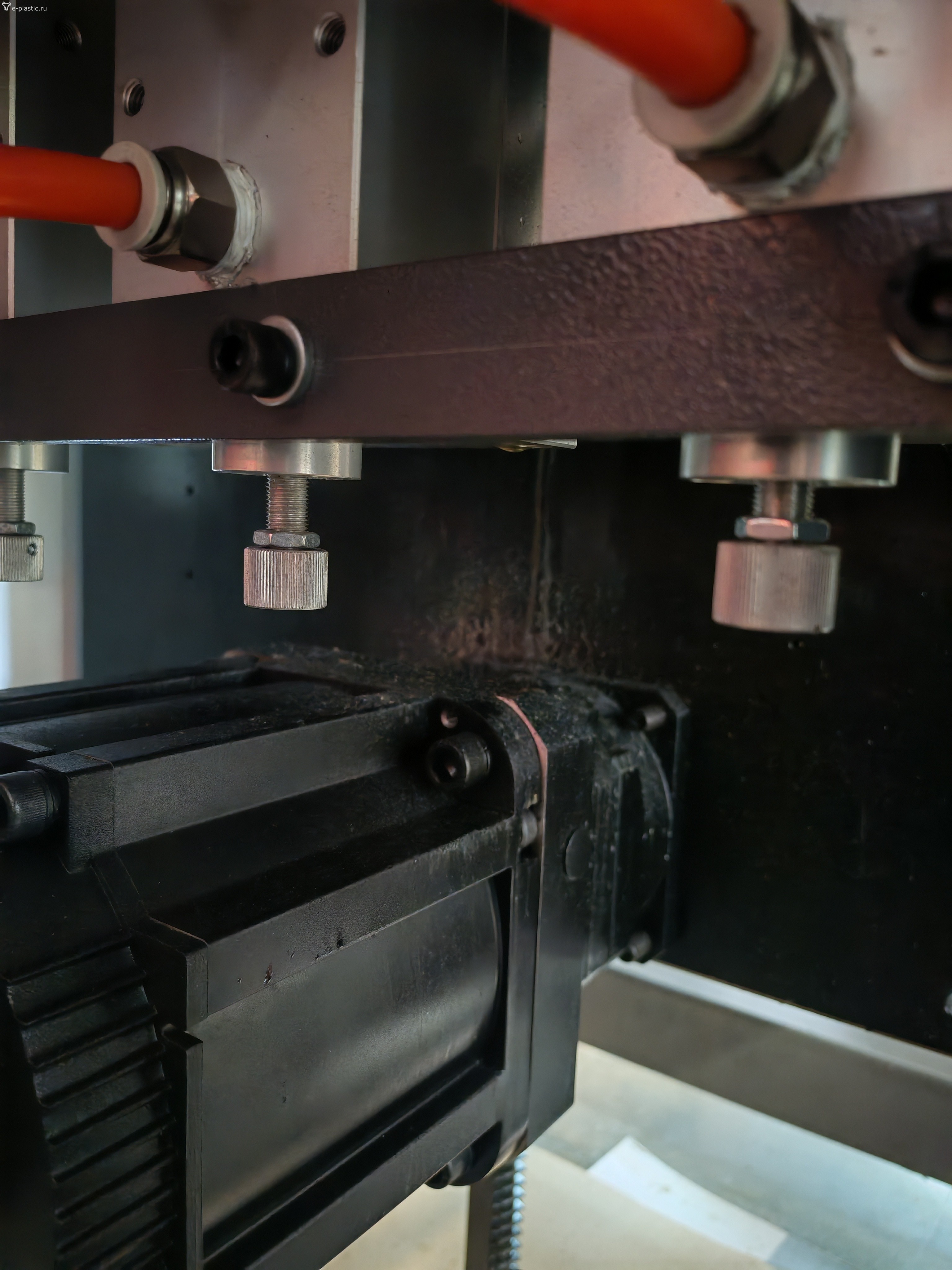

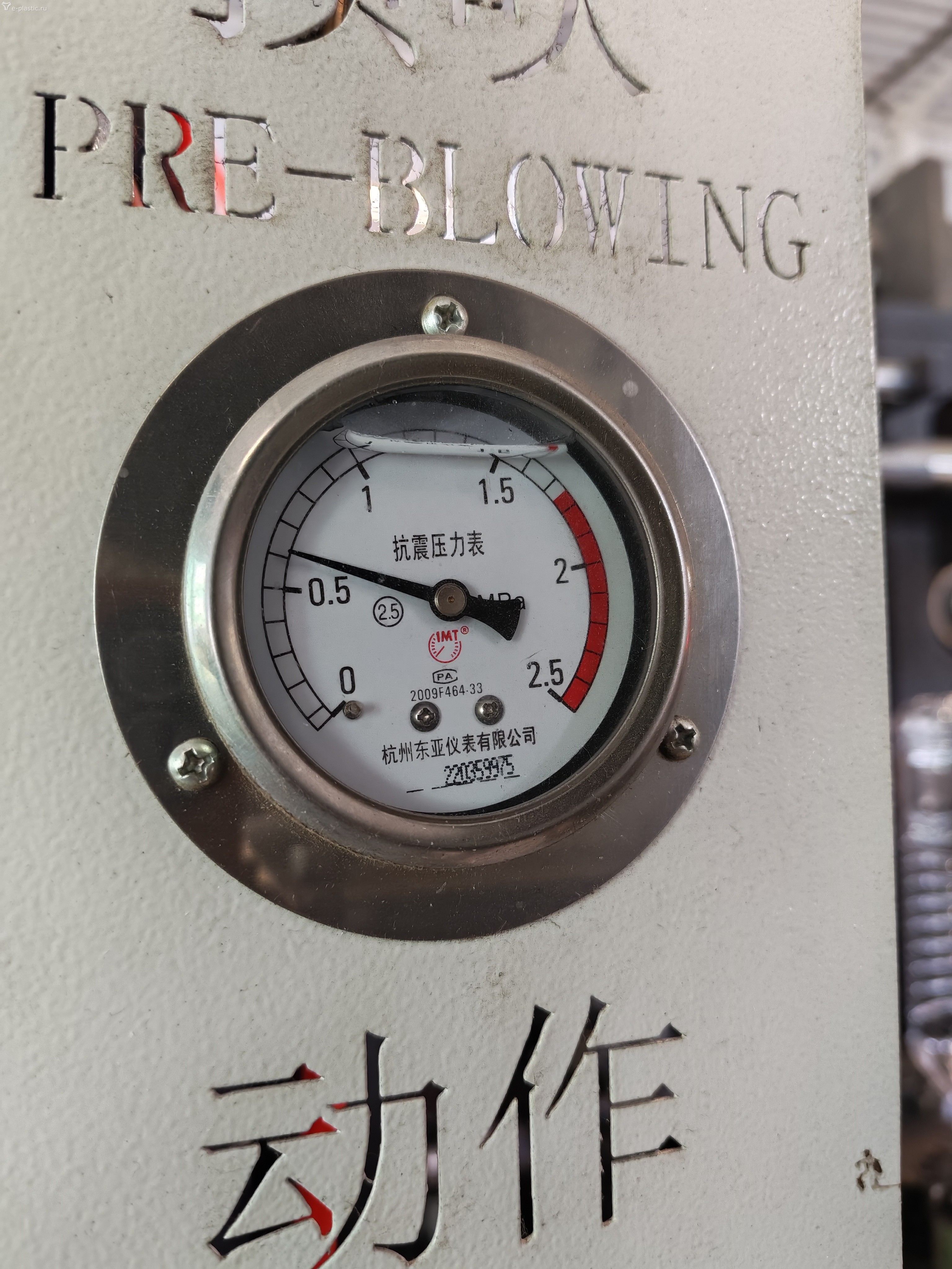

Если таким образом нужного результата добиться не удастся, нужно будет найти дросселя, должны быть на каналах подвода воздуха к секциям предвыдува блок-клапанов. При помощи дросселей "зажать" поток воздуха на 1 и 6 гнездах. При этом длительность предвыдува также должна быть больше той что у вас установлена сейчас.

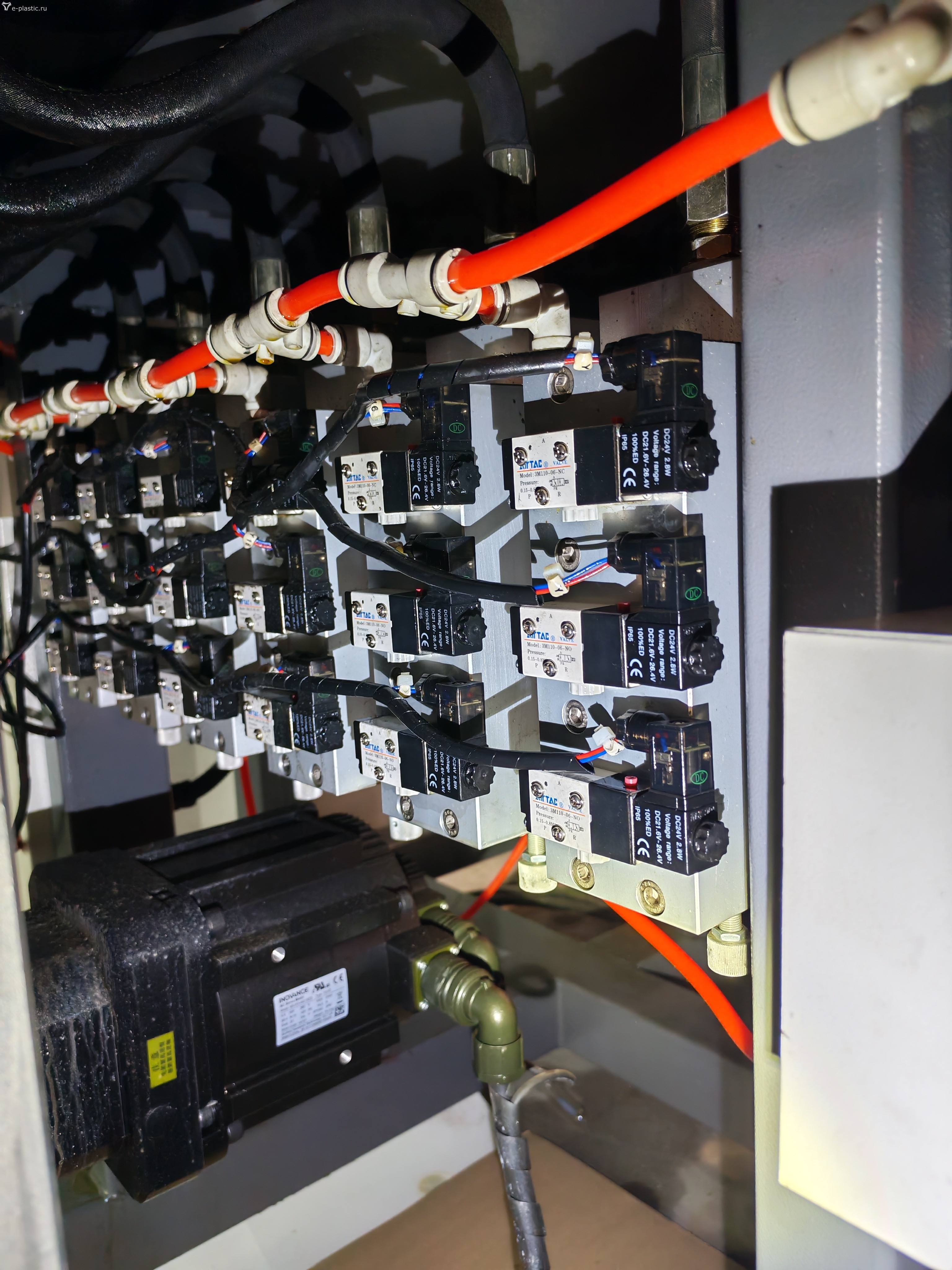

Я бы проверил сквозняк.Вентиляторы штатно работают?
И охлаждение формы.
Для спокойствия по поводу пневматики, можно поменять местами клапана 1-2 или 6-5 и посмотреть. Если также 1 и 6 дефект, то пневматику отметаем.
И самый главный вопрос: дефект только на 0.8?
И охлаждение формы.

Вентиляторы работают штатно,пневматику местами меняли,проблема и на литровой тоже,в хаотичном порядке. Сейчас именно 1-6 гнездо.
- Максим_Сат
- Сообщения: 18
- Зарегистрирован: 02 апр 2025, 16:19
- Благодарил (а): 2 раза
Тогда согласен с muhomornik, надо играть с 1 и 6 в сторону увеличения или уменьшения.
Например, когда пойдёт дефект, на №1 поднять на 0.05, а на №6 уменьшить на 0.05.
Если хочешь что бы дело было сделано хорошо - сделай его сам.
ross78
- Сообщения: 7
- Зарегистрирован: 25 дек 2024, 12:51
- Город: Высокое
Спасибо за помощь! Сегодня пробовал по совету muhomornik.Удалось победить частично брак.По задержке 1-6 предвыдува,есть изменения,но не полнустью.Начал зажимать дроселя на этих секциях и есть изменения. Увеличения времени предвыдува реультатов не дало.В целом не плохо!Завтра переходим на постоянку на тару 1л.посмотрим как пойдёт.Дроселя почти завернул до конца на 1 и 6(фото прилагается).Только вот не пойму почему дроселя? Ведь сечения в блоках одинаковые должно быть? И почему при почти полностью закрытых выравнивается.

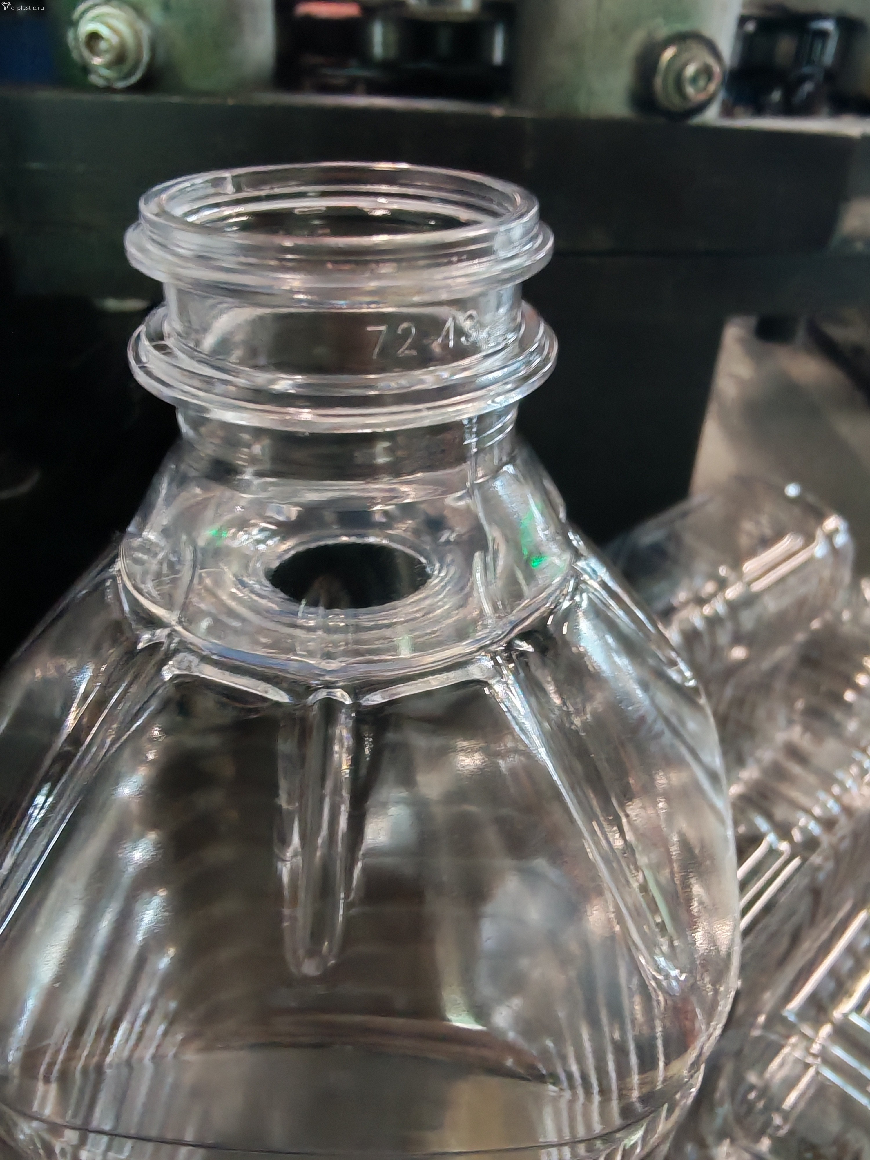

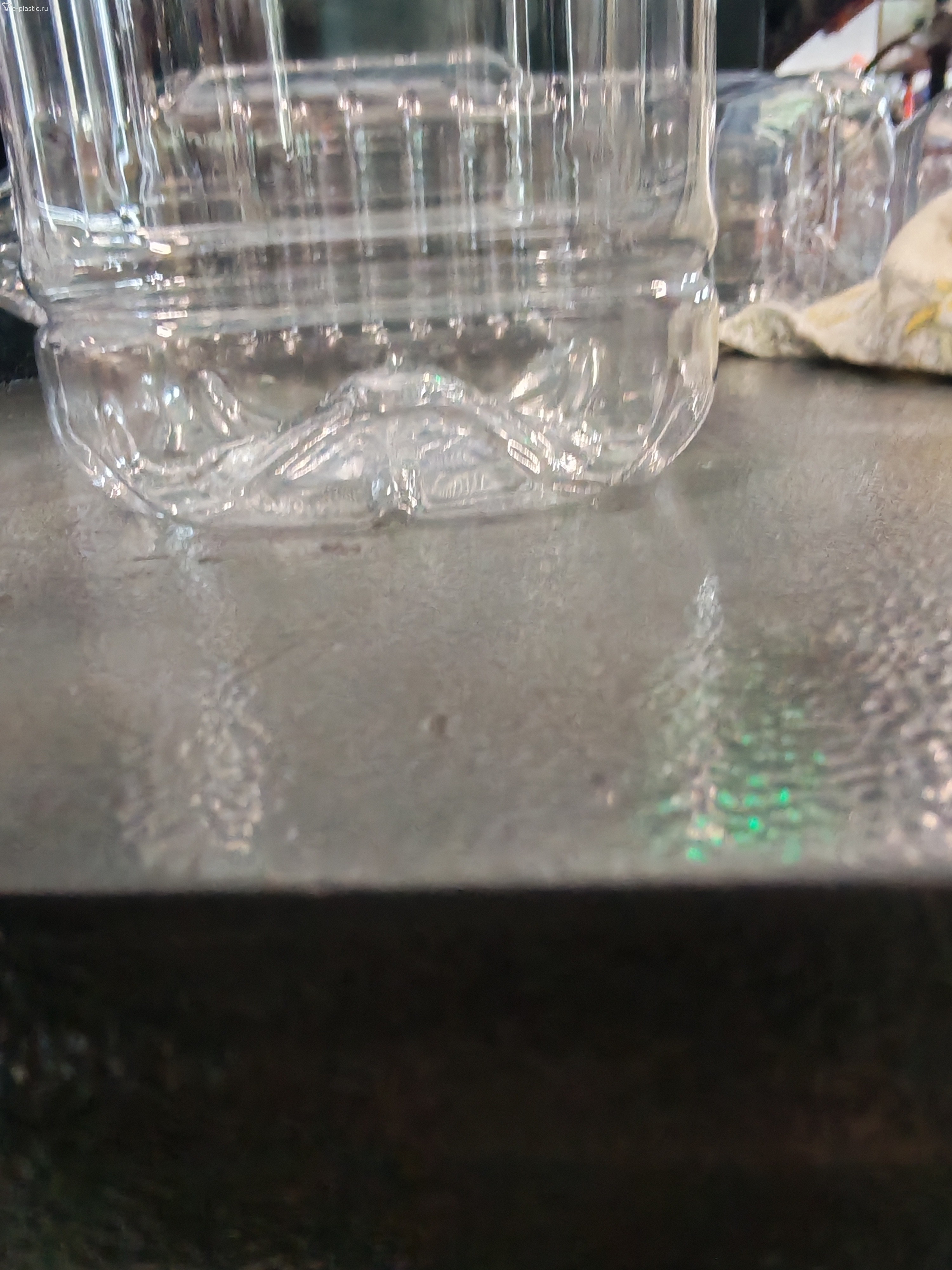

Что бы весь материал не утягивало в зону литника необходимо поднимать температуру не только в зоне горла, но и в зоне литника, а точнее сильнее греть зону перед зоной литника. Если преформа начнет в этом месте подгорать, то понижать надо саму зону литника. Литник перегревать нельзя, иначе все дно будет белым.ross78 писал(а): 08 окт 2025, 19:20 Выдуваются все 6 нормально только если поднять температуру ,но много пластика в литниковой зоне.Стоит понизить температуру в зоне горла и середины сразу бракуется 1 и 6 бутылка.Обе крайние.В чём может быть проблема.

Добрый. Подробнее опишите, что не так. И фото.ross78 писал(а): 11 окт 2025, 10:15 Доброе утро!!!! Скажите по этой преформе может кто работал. Перешли на неё какие-то проблемы с выдувом. Преформа Петрус.

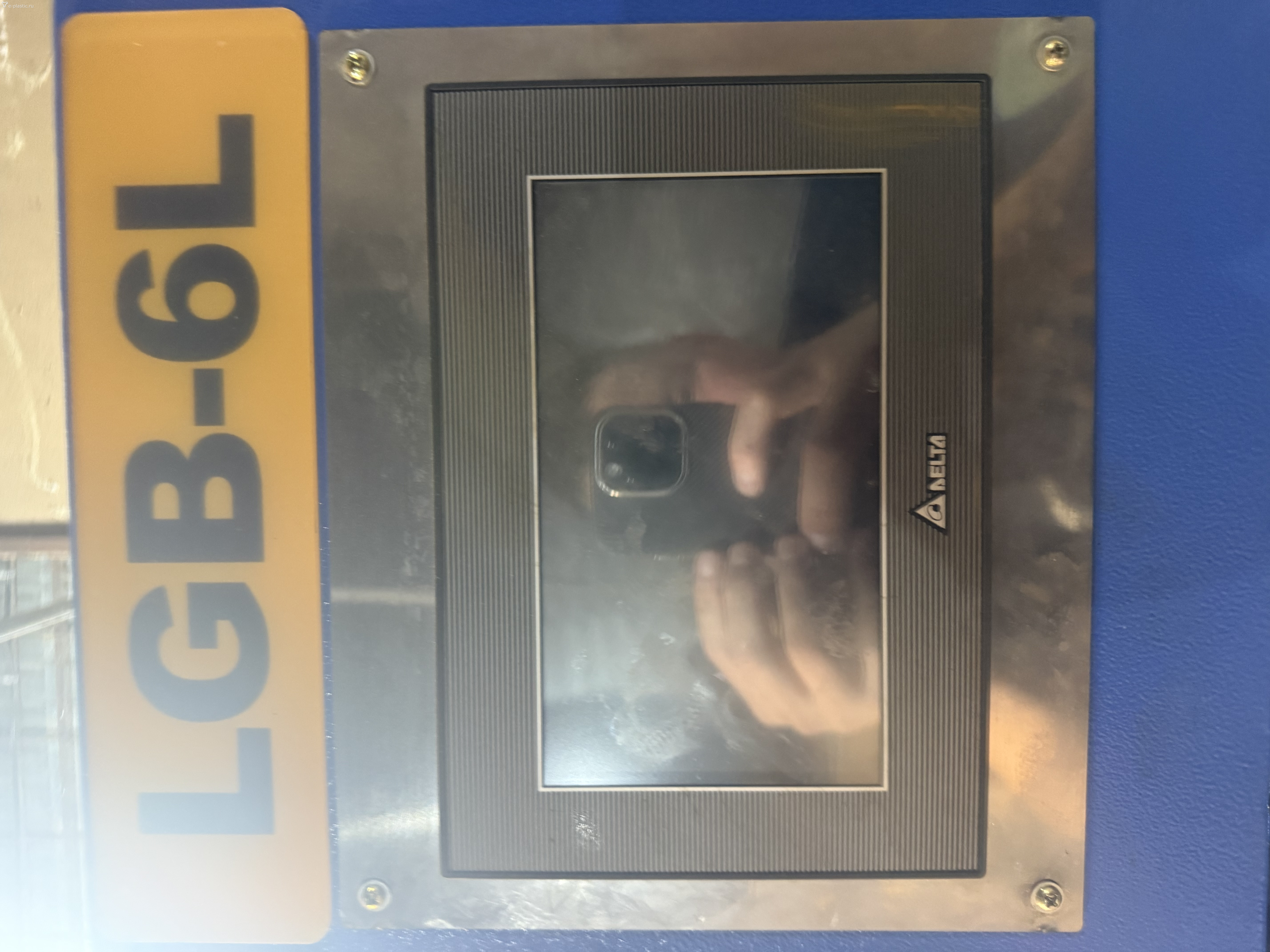

Здравствуйте. Нужна Ваша помощь. Суть проблемы, на производстве есть автомат выдува LONHON CM-A4 2009года выпуска.Был куплен новым и все это время оборудование практически не использовалось. Со временем его немного разукомплектовали (растащили грубо говоря). Хотелось бы восстановить и запустить в работу, может есть у кого техническая документация на данный автомат ?

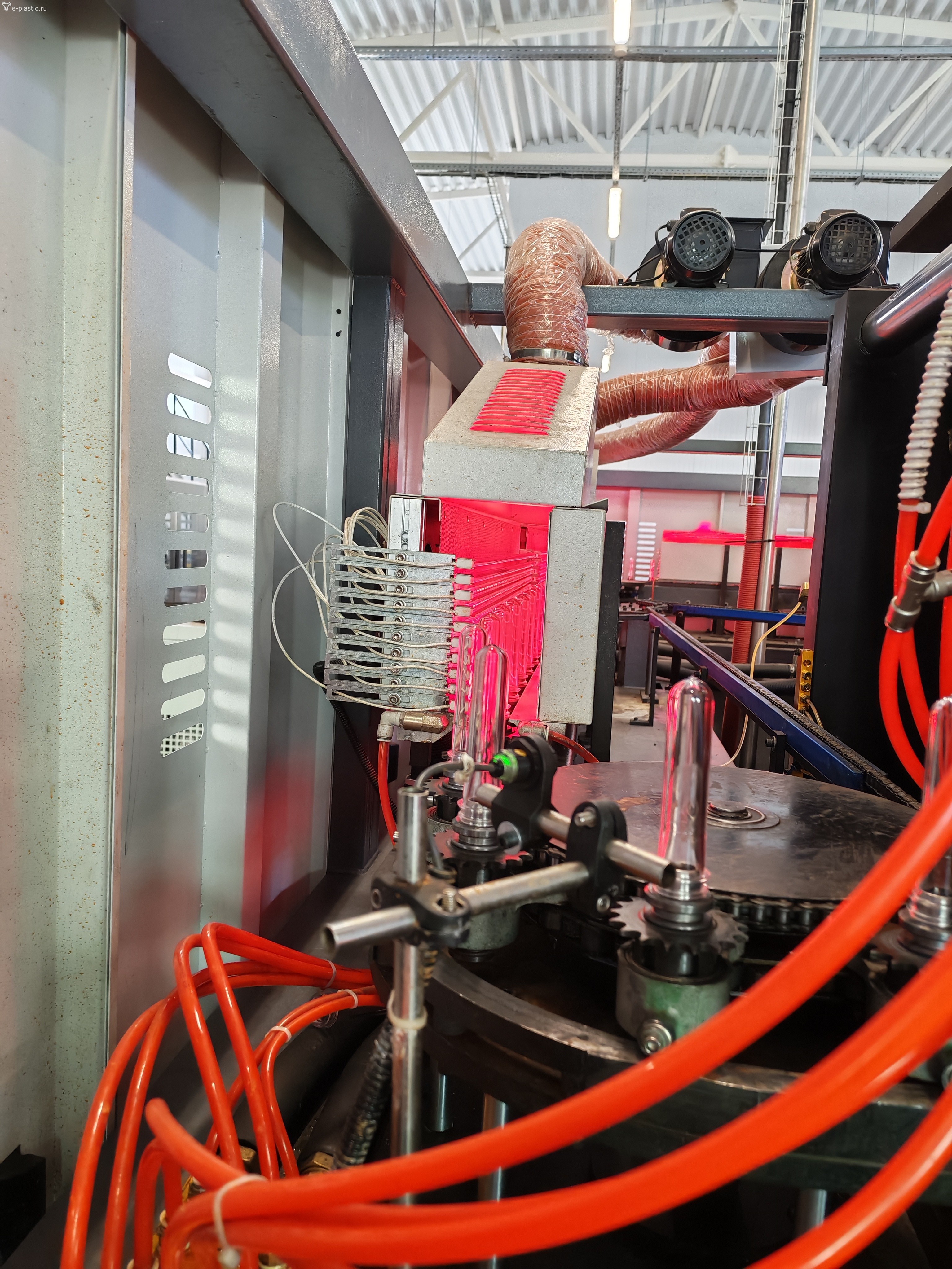

Доброго времени суток. Купил новый китайский НоуНейм, но имею проблему с печью, при повышении температуры нагрева первой зоны, начинает гореть третья зона. Если не повышать то не тянет с горла и белесые лепестки. Какова может быть причина? При этом есть еще один китайский НоуНейм и с ним все хорошо. Буду благодарен за помощь!
muhomornik
- Сообщения: 703
- Город: Санкт-Петербург
- Благодарил (а): 69 раз
- Поблагодарили: 150 раз
Добрый вечер.leonn30 писал(а): 21 июл 2026, 21:26 Доброго времени суток. Купил новый китайский НоуНейм, но имею проблему с печью, при повышении температуры нагрева первой зоны, начинает гореть третья зона. Если не повышать то не тянет с горла и белесые лепестки. Какова может быть причина? При этом есть еще один китайский НоуНейм и с ним все хорошо. Буду благодарен за помощь!
Гореть в смысле: ярче светятся лампы по третьей зоне?
Или в смысле: мутнеет преформа напротив ламп третьей зоны нагрева?
muhomornik
- Сообщения: 703
Ну значит, как начала белеть, снижаете немного 3 зону и может 4, а первую держите с нужным нагревом.
По каким то причинам (особенности геометрии преформ, или воздушных потоков в печи) середина преформ прогревается сильнее остальных зон, соответственно подгоняете режим под нужную степень прогрева.

Коллеги, очень сильно прошу помощи, нечаянно обнулил программу на микрокомпьютере управления полуавтоматом китайским. Может кто то сможет помочь???
Очень нужно, не могу работать(
muhomornik
- Сообщения: 703
Добрый вечер.leonn30 писал(а): 30 июл 2026, 14:08 Коллеги, очень сильно прошу помощи, нечаянно обнулил программу на микрокомпьютере управления полуавтоматом китайским. Может кто то сможет помочь???
Оригинальной программы нет.
Могу сделать свою версию, от вас нужны будут фото пневмосборки,
Фото контроллера с читаемым наименованием, фото операторской панели,
также с читаемыми опознавательными знаками. Если контроллер совмещён с панелью, то фото соответственно одно.
Также при наличии герконов и/или иных датчиков нужно знать их количество
и расположение.
Ну и далее, скорее всего, нужен будет физический доступ к контроллеру.
Или могу сделать своём контроллере - по времени быстрее, но по хорошему на монтаж/запуск все равно нужно ехать к вам.
