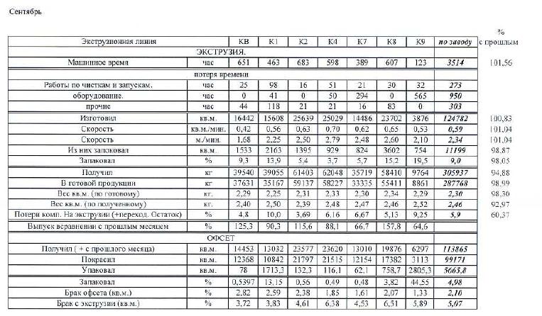

Вот вспомнилось....
Панель 250 мм.
16 месяцев работы завода.
Смесь на 25 в.ч. мела.
ТС из синглов.
Композиторы "научились" мешать смесь.
"Учатся" бригады экструзионщиков.
С К7 мех. проблемы "с новья".
С К9 - вошла в работу после переустановки шнеков из-за "косяка" при сборке .
Панель 250 мм.
ТС из синглов.
