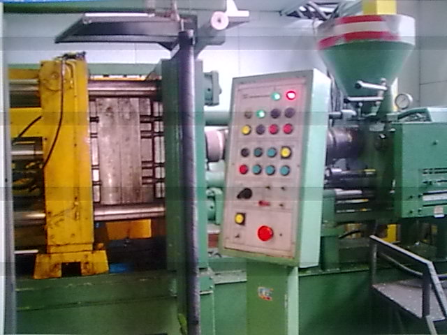

Господа, может работает у кого-нибудь такой термопластавтомат. Работает на базе контроллера микродат МС59.06. Исчезает готовность системы. Может кто-нибудь сталкивался?

Если сразу не выходит на "Готовность", нужно попробовать заменить батарейку. Если пропадает в процессе работы, то надо внимательно смотреть на блок питания(слева). Индикация напряжений и сигнала "Установка"- светодиодами. Если что-то не светит или подмаргивает, накрылся соответствующий канал, тогда нужно разбираться.

ну с резервным источником питания все понятно. Кстати, готовность может пропасть как при включении, так и во время работы.
По поводу сбоя блока питания - еще раз конечно проверю, но все напряжения проверял, все в норме...

Напруги желательно смотреть осцилографом - кратковременные провалы можно так отловить. У меня было то же самое - то работает, то нет, исчезала "Готовность". Способ лечения - выкинул БП на переходник (пришлось делать) и ждать когда будет пропадать. У меня были провалы синала "Установка". Проверил цепи формирования - нашел подстроечный резистор в обрыве(там проволочные стоят). Заодно и пороги защит настроил цифровиком.

Успехов пока никаких, семь суток машина работает без сбоев - пока не лезу лишний раз.
