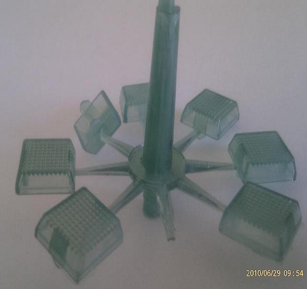

Никогда до последнего заказа не использовали поликарбонат, за сыпал прозрачный поликарбонат в машину получилась отливки зелёного цвета, прогнал уже больше 5 кг материала он стабильно зелёный-( у нас никогда на заводе не использовали зелёный краситель, уважаемые форумчане подскажите что это может быть и как избавиться?
до того как перешел на пк на машине работали 5 смен на прозрачном неокрашеном полипропилене

Может мало на прогон 5кг?

сегодня угробил еще 5 кг-(( с тем же результатом -( идет изурудного цвета изделие, мне от начальства уже достанеться по самое небалуй-(((( изделия правда очень красивые-))) жаль заказчик не поймет

Какая температура переработки? всего скорей в застойных зонах остался ПП и разлогается там. Надо будет разобрать и почистить.

все разобрался, цилиндр чист, оказывается в мой выходной доблестные рабочие из сопредельных стран красили с краскопульта полки около тпа и естественно краска попала в бункер, теперь надо из них выбить признание, что за краску они использовали, потому, как окрашивание деталей происходило настолько ровно и красиво-))) вдруг пригодиться на будущее-)

да... из рабочих не говорящих по нашему ничего выбить не удалось, кладовщица вообще не в теме откуда они краску взяли,а жаль смотрите какой цвет был, правда фото не самое качественное да и оттенок самой отливки выбран не удачно другие были более красивые, но разве скажешь что это окрашено не суперконцентратом а обычной краской
