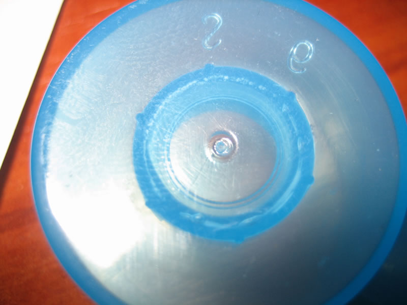

Добрый день!
При литье Липол А7 и полупрозрачный СКП появляются пузырьки (см. картинку). Какие могут быть причины?
пузырьки воздуха по контуру окружности

И когда деталь постоит, то количество пузырьков увеличивается, да?

Увеличивайте время выдержки без давления (время охлаждения). Чем быстрее остывает изделие, тем меньше внутренних разрывов ("пузырьков").

С этими пузырьками вы ничего кардинального не сделаете. Их не видно при обычном красителе и видно на прозрачном. Причина - в разнотолщинности стенок изделия. Советую смириться :)

насчет увеличения кол-ва пузырьков трудно что то сказать. За этим сложно проследить. А вот есть есть еще одна версия, то что может быть материал сыроват. Кстати на литнике тоже прослеживаются пузырьки.

У меня было аналогичное изделие. С ОЧЕНЬ большими требованиями по прозрачности. (Естественно, "пузыри" были недопустимы в принципе.) Нам приходилось держать отливку в форме 75 (!!!) сек.
НО изделие после этого было прозрачным.

У нас тоже такая ерунда была.
Фактически это диструкция из-за очень большой скорости прохождения материала через литниковое отверстие. Теоретически можно попробовать увеличить сечение литника или для начала попробовать полить на значителбно меньшей скорости впрыска.

Боюсь, что это усадочные раковины, коллега :)
А выход - либо подержать 75 сек под давлением, либо смириться.

Так на литнике тоже пузыри присутствуют!

Можно попробовать лить в теплую форму.

температура в цеху 30град как минимум. Охлаждение на входе 27

Не, правильно МихалИваныч говорит про усадочные раковины. Если обратите внимание - пузыри в самых толстых местах. Что получается - на поверхности материал застыл, а внутри еще жидкий, пошла усадка - образовались вакуумные пузырьки. Еще как вариант - образование "свободной струи". Это когда расплав при попадании в пресс-форму с большими полостями частично застывает ("влетает" в форму), а затем этот застывший участок продвигается вперед дальнейшими порциями расплава. В этом случае помогает повышение температуры расплава и снижение скорости впрыска.

suevov писал(а):Так на литнике тоже пузыри присутствуют!
Так естественно они там присутствуют. Литник-то небось не 1 мм в диаметре.
И прозрачный краситель в этом вопросе виноват только своей прозрачностью. В непрозрачном изделии пустоты тоже есть, просто они закрашены лучше.
