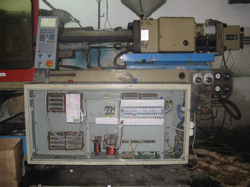

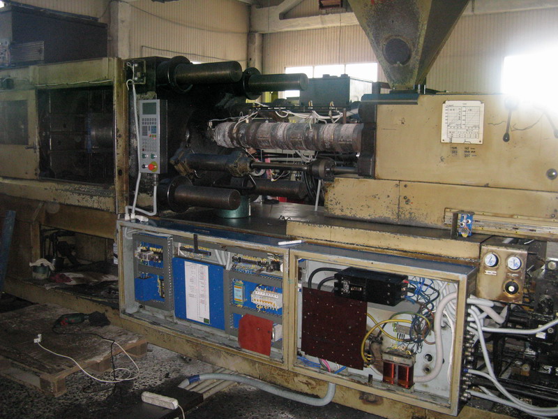

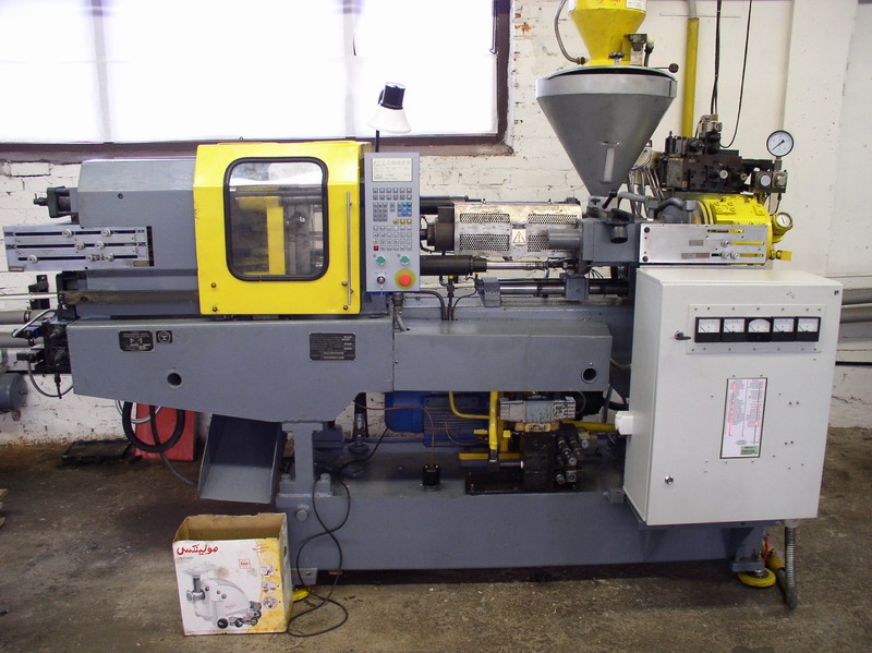

Заменили этажерку управления KuAsy 100/25 на контроллер и графическую панель. Остановились на Schneider Electric. Электрошкаф стал практически пустым. Фото и подробности на www.tsrv.ru/~rim-stanko

Там плохо понятно, свои фото не покажете?Lmitry писал(а):Фото и подробности на www.tsrv.ru/~rim-stanko

Показываю внешний вид. Все удовольствие обошлось в 80тыров
- Вложения
- вот такой компактный стал электрошкаф
- внешн_вид.jpg (36.95 КБ) 10881 просмотр

Дорого однака. У нас контроллер стоит 55 т.р. (с терморегулятором).Lmitry писал(а):Показываю внешний вид. Все удовольствие обошлось в 80тыров

d_y, вид хмельницкой 63-решки улыбнул)
Пульт прямо, как на настоящей, осталось лишнее барахло выкинуть, поставить тройку линейных энкодеров, пару пропорциональников, выкинуть родные, и поставить хотя бы китайские рычаги... гидротолкатель обязательно...автоматическую смазку....
И ей цены не будет...

Насколько я знаю, хмельницкий завод в конце 80-х разработал и выпустил 3 пробных станка с пропорциональной гидравликой и энкодерами. Какая там рычажка не знаю, может как на шприцмашине 400-ке была. Но к сожалению в серию это не пошло и не пойдет - оно там никому не надо, все развалилось.Бегемот писал(а):d_y, вид хмельницкой 63-решки улыбнул)
А в таком "фарше" мы переделывали, только не хмельницкие, а KuASY 400/100. На ней линейки резистивные стояли - форма, шнек, гидротолкатель, 3 пропорциональника (расход, давление, подпор при загрузке), автоматическая смазка. Машина кстати эта шла с паспортом уже Demag, хотя на ней самой было написано KuASY.
Goldstar попадался, на нем были энкодеры (форма и шнек), 3 пропорциональника (аналогично расход, давление, подпор при загрузке), но вот смазку корейцы сделали ручную, наверное исходили из того что узел запирания гидравлический.
