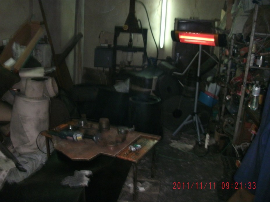

дороговато для ГШП. Да и слабенькая машинка. У меня есть в гараже, тысяч за 30 грн отдам, там подставил форму, залил, убрал, выковырял, опять подставил и т.д, у меня сейчас на розницу 2-4ре штуки непрерывно работают, оченгь удобно при маленьких партиях от сотни до нескольких тысяч деталек, форма делается быстро и дёшево, деталь конечно чуть дороже чем на автоматах, но значительно дешевле чем западные комплектующие илли запчасти. так детали с формой стоимостью 300 доларов и ценой одной в пол долара, партией в 1000штук заказчику обошлись дешевле, чем такие же (это были какие то капроновые направляющие на итальянскую линию) у производителя оборудования 6.5 евро \шт. а ещё и привезти и растаможить. У нас процесс занял три недели с момента оплаты, по срокам тоже обогнали.
Сейчас мы рассматриваем вопрос производства ГШП, нам подвернулся завод, где их раньше делали. Базовая продажная цена рассчитывается 10 000 доларов новый с годовой гарантией. (управление гидравликой, нагрев 3х1 КВат, гидро насос 5 КВат)
самодельный ГШП, ценой 4000доларов, что бы забрали, на заднем плане в гараже.
