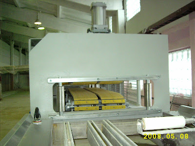

Здравсвтуйте, уважаемые эксперты!
Описание проблемы: при экструзии идет лыжа т.е. если положить
подоконник капиносами вверх, то поднимаются концы.
СМОТРЕТЬ ТУТ
или винт: при отпиле подоконника отрезным, одна часть имеет горб, а другая вогнута
СМОТРЕТЬ ТУТ
За добрые советы буду благодарен, а специалист решивший данную проблему будет отблагодарен материально с возможностью долгосрочного сотрудничества.
Оборудование европейское, турецкой сборки. Линия новая. Предложение обратиться к поставщику - отпадает.

Смотрите охлаждение, складывается впечатление, что профиль сверху более горячий или воды сверху мало. По винту - если есть вохможность промеряйте температуру массы на выходе по всей плоскости сверху и снизу. Большие перепады температу массы могут привести к короблению поверхности. Согласуйте выход материала из фильеры и скорость тянущего. Если скорость тянущего чуть больше - горб вполне может образоваться. Но вопросов всегда больше чем ответов, тем более виден лишь "результат" и не виден сам процесс. Как выходит масса из головы, насколько равномерно? Инструмент имеет один или два контура обогревов? Какой вакуум на 1,2,3 калибраторе. Как подается вода? Какая температура воды на входе, какая на выходе? Имеется ли "залом" доски в вертикальной плоскости? Какая температура доски по выходе из вихревого калибратора? Судя по фотографии вторую охлаждающую ванну делали сами - значит охлаждения не хватало или "хочется повысить производительность"?

добрый день.
согласен с irkutyanin, у вас что-то с охлаждением профиля в калибраторах.
пошагово:
- перед запуском внимательно осмотрите вакуумные пазы калибраторов, очистите от загрязнения + проверьте действительно ли вакуум "сосет" на рабочей поверхности калибратора. если вакуума нет - либо ошибки подключения, либо, в случае с первым калибратором, каналы забиты смазками в глубине надо "продувать" горячим феном + проверить штуцера подключения (они иногда забиваются полностью)
- на работающей линии пощупайте верхнюю и нижнюю части калибраторов (всех по очереди). если на ощупь заметна разница температур, проверяйте подключения воды (возможны неправильное подключение, засорение каналов (на входе вода есть на выходе нет) "перегиб" шлангов)
- если на ощупь температуры одинаковы, потрогайте профиль перед входом в тянущее устройство температуры ввехней и нижней части должны быть одинаковы. если ощущается разница: усильте проток воды в калибраторах с "горячей" стороны (по возможности) и ослабьте проток охлаждающей воды с "холодной" стороны (по возможности).
- проверьте возможные источники тепла на участке между концом инструмента и отрезным устройством (низко висящие лампы, нагреватели ламинационной (кашировальной) установки, горячий воздух из устройства обдува). их не должно быть. обычно, "лыжа" гнется в горячую сторону.
из области "шаманства"
если все правильно а лыжа продолжается:
- если у вас калибратор не стыкуется с фильерой: лыжа вверх - поднимайте калибратор вверх (и наоборот).
- уменьшайте вакуум на верхней части если лыжа вверх.
- поставьте нагреватель перед тянущим устройством греющий выпуклую сторону лыжи (нагревать надо всю длину в поперечном сечении, греть поверхность до 50-60 градусов, (возможность терпеть пальцем))

- если горб постоянный - усильте ожлаждение вогнутой части за счет
перераспределения количества воды на верхнюю нижнюю часть или, по возможности, подачи дополнительной воды между калибраторами.
- тупой диск пилы сильно нагревает профиль, что может приводить к его деформации.

Коллеги.
Прошу обратить внимание на искревление перегородок.
Складывается впечатление, что температура массы великовата.
Какие были установлены температуры по нагревателям головы?
Все ли датчики температур стоят правильно-есть ли у них полный контакт с металлом головки?
Учитывая то, что машина совсем новая...
Возможно, можно увеличить содержание наполнителя.
Какое состояние материала в колодцах дегазатора?
Согласен со всеми рекомендациями по калибраторам.
Но, прошу обратить особое внимание на прохождение изделием третьего калибра - вакуумной ванны. Я бы порекомендовал полностью закрыть водой изделие в этом ящике.
И какая температура воды в системе охлаждения?
И на одном из крупных предприятий в Мытищах на этой калибровочной ванне стоял вакуумный шланг Ф50 по центру.
На фото я этого не увидел.

Спасибо за оперативный и профессиональный отклик! Для большей ясности в ситуации, отвечаю на все вопросы:
равномерно
два
> Какой вакуум на 1,2,3 калибраторе?
600 бар
> Как подается вода?
через вакуумный насос
на входе пробовали 8-12, на выходе не мерили - поерим, если это важно.
> И меется ли "залом" доски в вертикальной плоскости?
не понял вопроса
16
делали потому что думали что лыжа из-за нехватки охлаждения
165-170
два
Какие температуры по всем зонам головы?
> Как подается вода?
Это как? :shock:
не понял вопроса
Имеется ввиду на одной ли ГОРИЗОНТАЛЬНОЙ линии находятся:
-нижний канал подоконника головки /машина в горизонте ?/
-нижние плиты всех калибров
-нижняя гусиница тянущего
-плита отрезного.
и заодно.
Нет смещения калибра относительно головки влево-вправо?
Нет пропеллера "канал головки - плоскость калибров"?
Расстояние "капинос головки-капинос калибра" слева и справа одинаковы при рабочем зазоре между головкой и калибром?
165-170
А по трубе машины?
Давление прижима верхней гусиницы тянущего приспособления Вы регулируете? Возможно, оно великовато.
И вопрос от себя, разрешите?
На одном из фото очень "интересно" выступают шнеки на этом "Микросане".
Теперь это у них "норма", или Вы извлекали их на чистку?
165-170
>А по трубе машины?
165-175
> Как подается вода?
через помпу (водяной насос)
все выставлено в 0 по лазерному уровню
3 бара

Вопрос: есть ли возможность регулировки давления в вытяжном на входе и выходе?
Установите давление прижима на 1 бар ниже. Посмотрите, будет ли эффект. Очень не нравятся мне гнутые перегородки.
Вопрос по существу: Какая производительность станка (в кг/час и п/м). Каков расход воды и ее температура.
Дело может быть в вашем случае в трех вещах:
1. Недостаточное охлаждение. На тех участках подоконника, где гнется (в ту сторону где горб) добавте воды. Если есть вакуумные отверстия, то чуть уменьшите вакуум. Не спешите, не крутите все сразу. Учтите, чтобы отследить изменияния на продукции - необходимо время. Открыл вентиль - провел маркером перед калибратором по горячему профилю - ждем когда приедет отметка из отрезного.
Начните с минимальной скорости экструзии. Поймите принцип управления калибраторами. Не надо в ванну добавлять очень много воды. Но следите за ее температурой. Я думаю, что она недолжна превышать 18 С. Кстати, чей у Вас холодильник?
2. Вытяжное устройство.
Подоконник может выгибаться вверх, либо вниз. Посмотрите давление
При сильном сжатии может происходить деформация перегородок.
3. Сырье.
На этом сырье ранее (пуско-наладка)получали качественных продукт?

Фото вытяжного:
<img src="http://lh3.ggpht.com/dverki/SCLOYwbJW3I ... CI0001.JPG">
<img src="http://lh4.ggpht.com/dverki/SCLOaAbJW4I ... CI0002.JPG">
<img src="http://lh4.ggpht.com/dverki/SCLObAbJW5I ... CI0003.JPG">

Irkutyanin писал(а):Еще раз просмотрел фото. Интересная картина - если смотреть поперек - на одном фото доска выгнута к лицевой поверхности, а на втором горб в обратную сторону. :shock: Складывается впечатление что пытались регулировать высотой калибрационного стола. Если горб "гуляет" - то сначала проверяйте вакуум при условии если воду не трогали. :roll: А какой вес 1 метра доски и скорость? :?:
вес 6-6,5 кг.
Когда идет лыжа мы ее убираем (уменьшаем), уменьшая подачу воды на нижнюю часть первого калибра и вообще отключая подачу воды на нижнюю часть второго и третьего калибра. При этом лыжа уменьшается, но начинается винт. Т.е. одна и таже доска, если смотреть со стороны ребер жесткости, с одной стороны выпуклая а с другой вогнутая.
