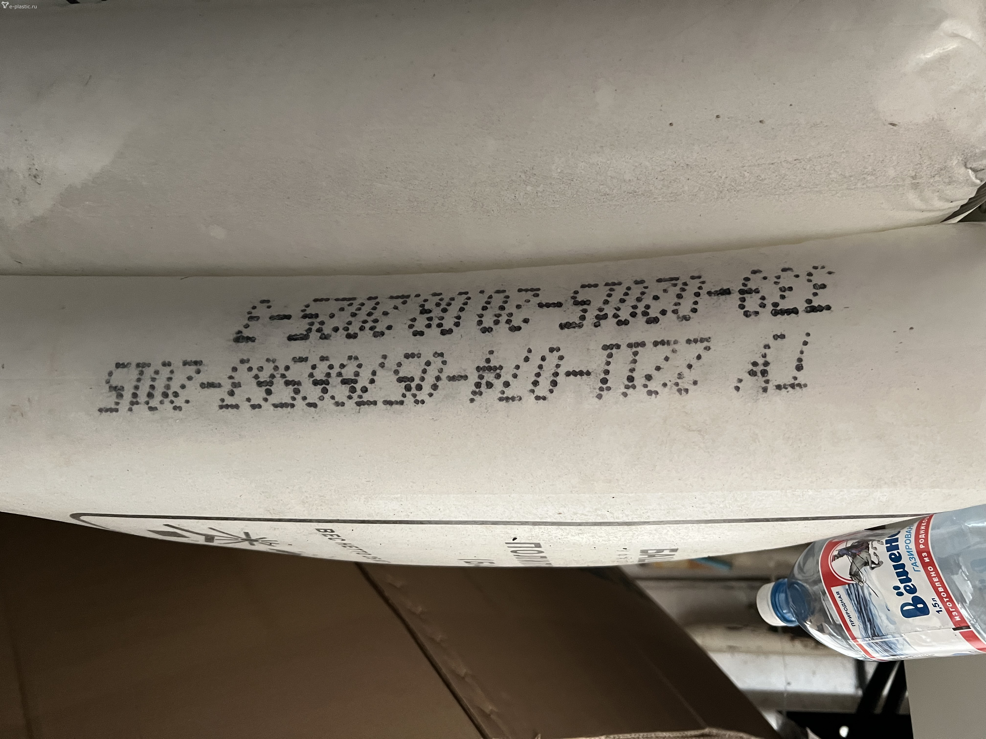

Изделие ручка на 3л стеклянную банку, вес изделия с литником 60 гр. Отливается по разному и не всегда , основная проблема что в верхних и нижних точках образуется что-то по типу микро трещины (на свет полоска внутри) или недолив в виде скола(фото прикрепил) и при надевании на тару в этом месте лопается

Материал пробовал:
Просто полипропилен получается жесткой , отливается нормально но лопается
Полипропилен с вторичным сырьем moplen coat ep/60 (по советам) получается ,не лопается но твердая и тяжело использовать
Полипропилен с вторичным сырьем без маркировки (опять же по советам) но мягкое - отливает с трещиной
Параметры температуры и параметры впрыска приложил
Температуру пробовал менять - изменений нет
Подпитка была на нуле, по советам выставлял 50% от давления впрыска -тоже результатов не принесло
Прошу помощи,совета или куда копаться дальше

Фото так себе и не позволяет понять геометрию детали и расположение точек впрыска.
Склоняюсь к варианту, что имеем классический неспай встречных потоков. В месте дефекта желателен выпор для выхода газа. Материал "просто полипропилен" не существует - каждая марка имеет свои параметры текучести, плавления и т д. Нужно пробовать и подбирать как сырье, так и режим литья (температура, параметры впрыска).
Машина не слишком изношена? Есть еще вариант того, что не держит запорное кольцо, раз дожатие не приносит никакого результата.

Здравствуйте,доп фото прикреплю. Я просто только начал пользоваться оборудованием
Машина не изношена
Маркировки сырья тоже прикреплю фото
И да ,вы правильно описали ситуацию что это не спай встречных потоков
В неточности формулировки и описания проблемы заранее извиняюсь
Машина не изношена
