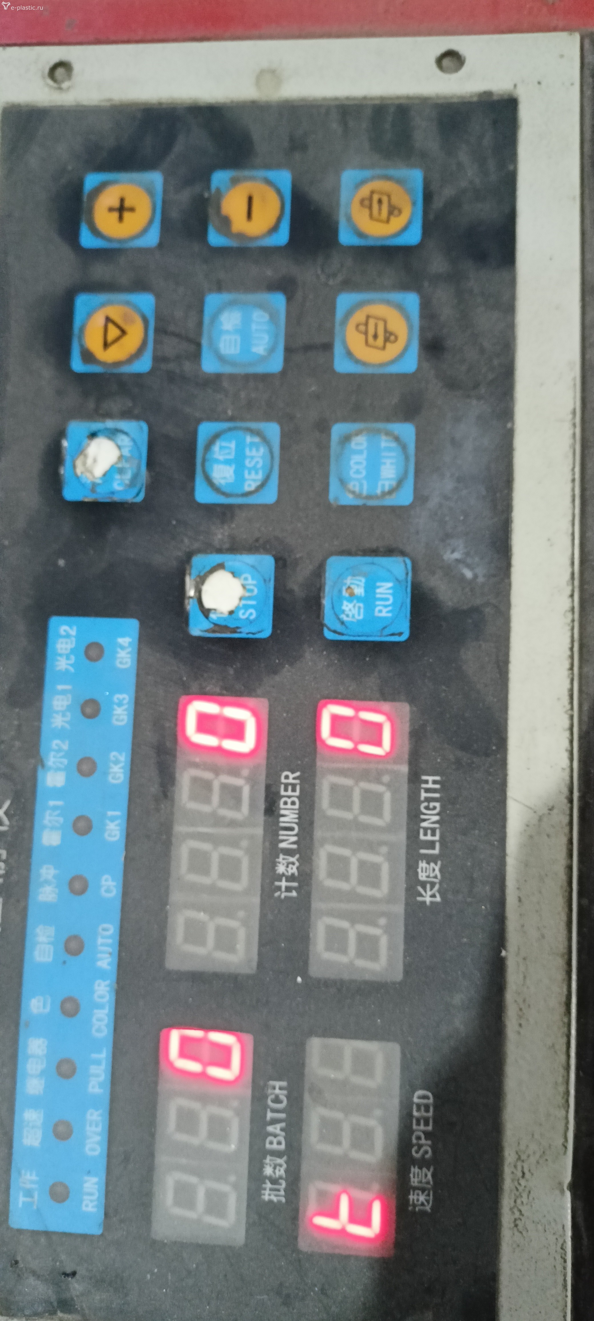

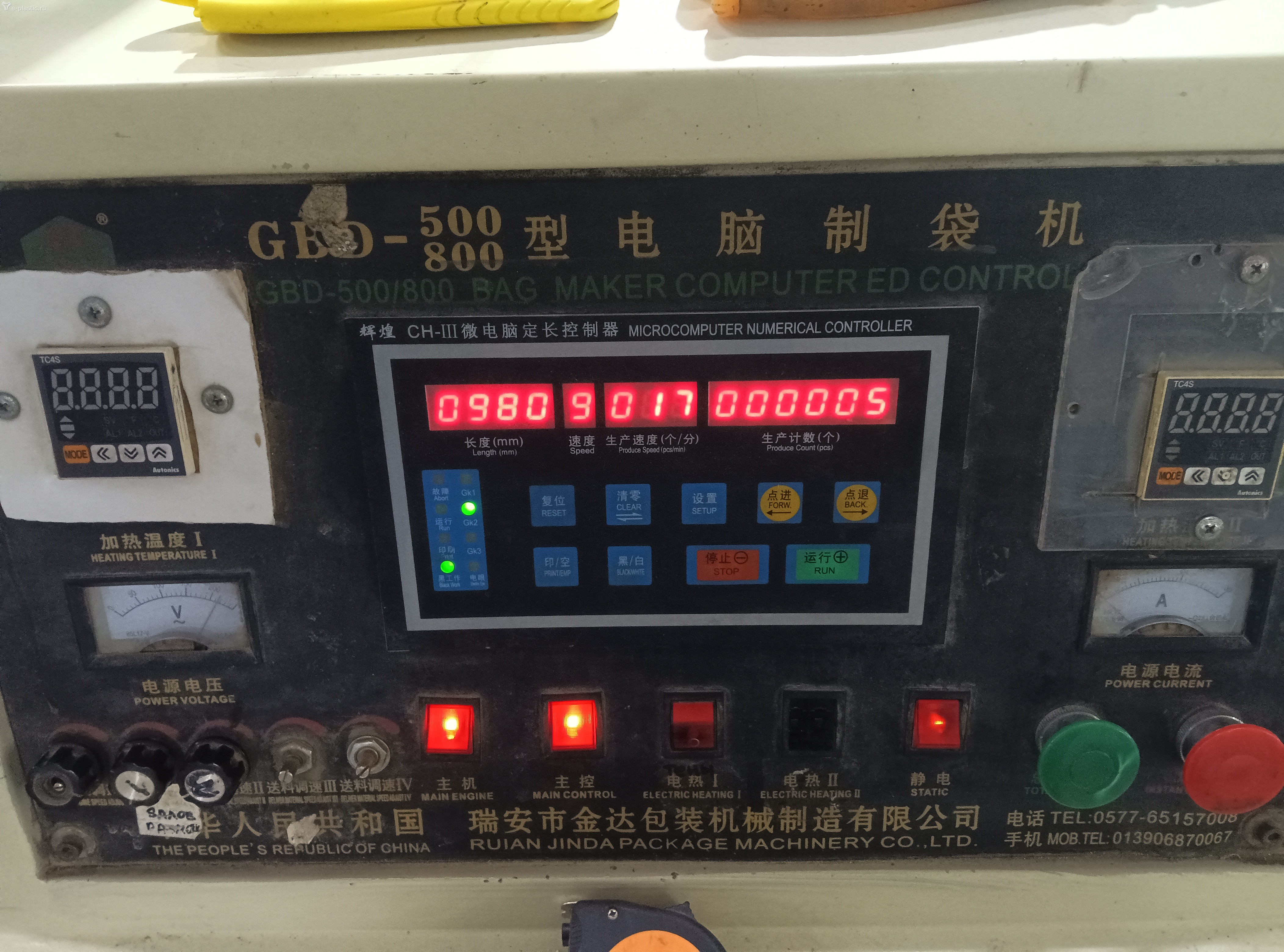

Добрый день. Ищу ответ на вопрос. Имеется пакетоделательная машина GBD-500/800. Проблема в том, что машина не останавливается по заданному количеству пакетов, а работает дальше бесконечно. Может кто то сталкивался с такой проблемой, где искать ?

Начните всё-таки с составления электросхемы. Вам нужно определиться - программа считает циклы по внешнему датчику или идёт "внутренний" программный счёт. И хорошо бы качественные (читабельные) фото передней панели (с цифрами и иероглифами) и обратной стороны платы управления.

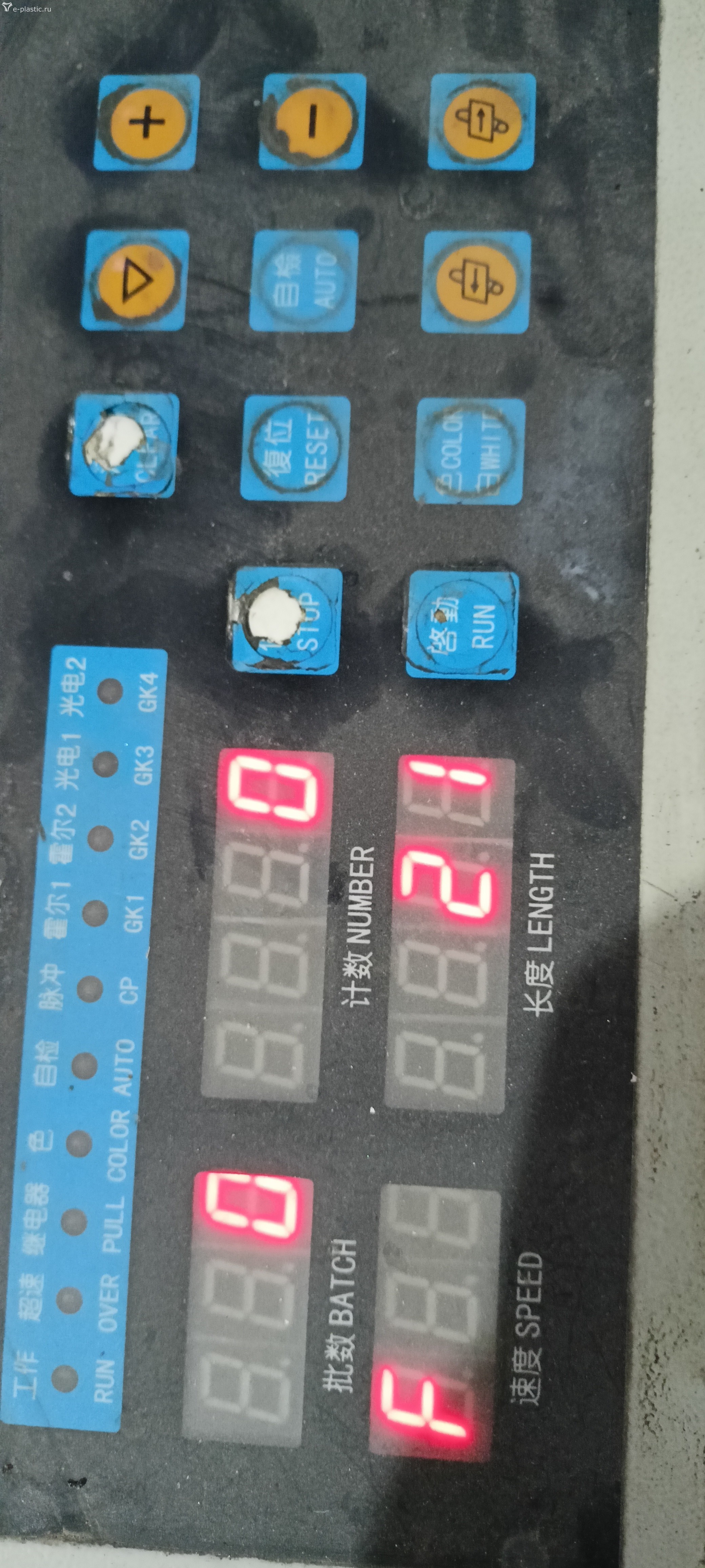

У меня пульт немножко другой но суть там у всех одна. В подменю пульта есть параметр паузы до 10 секунд. Setup, параметр F, вводите 21 ( это пароль входа в подменю), ищите t - 0 работа без остановки, и поднимаете до 9 увеличивая время паузы. Ну или придется просить у китайцев мануал к пульту. :cry_ing:
