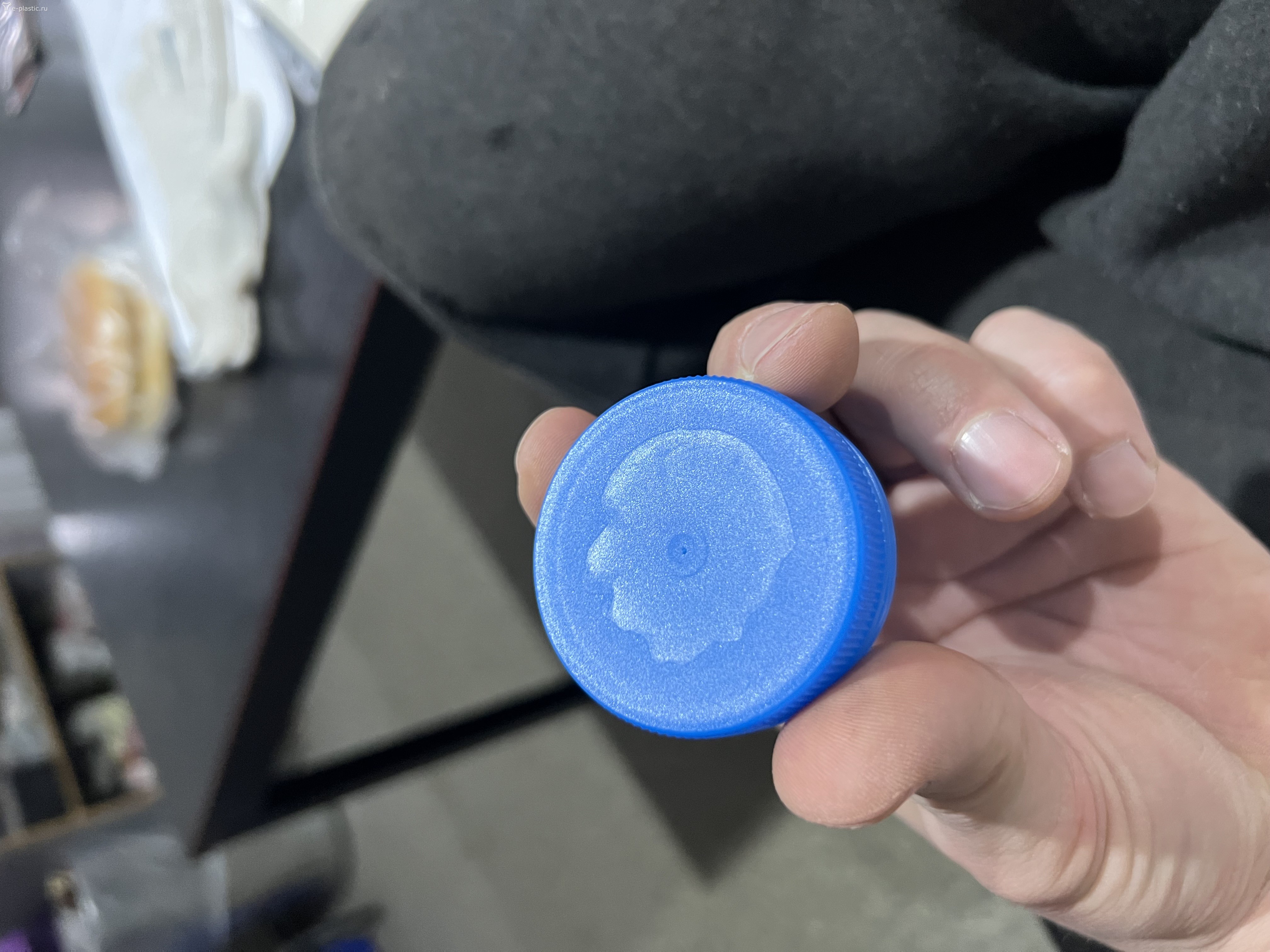

Нужен совет, появились разводы на крышке ( фото прилагаю) и еще бывает моментами наблюдается на крышке в районе летника как будто материал поплыл.

На вид как будто сгорел в ГКС (краситель разрушается, текучесть растет). Проверьте температуры.

Уменьшали уже, не помогает. Дело в том что когда форма стояла на другом станке то такого эффекта на крышке не было.

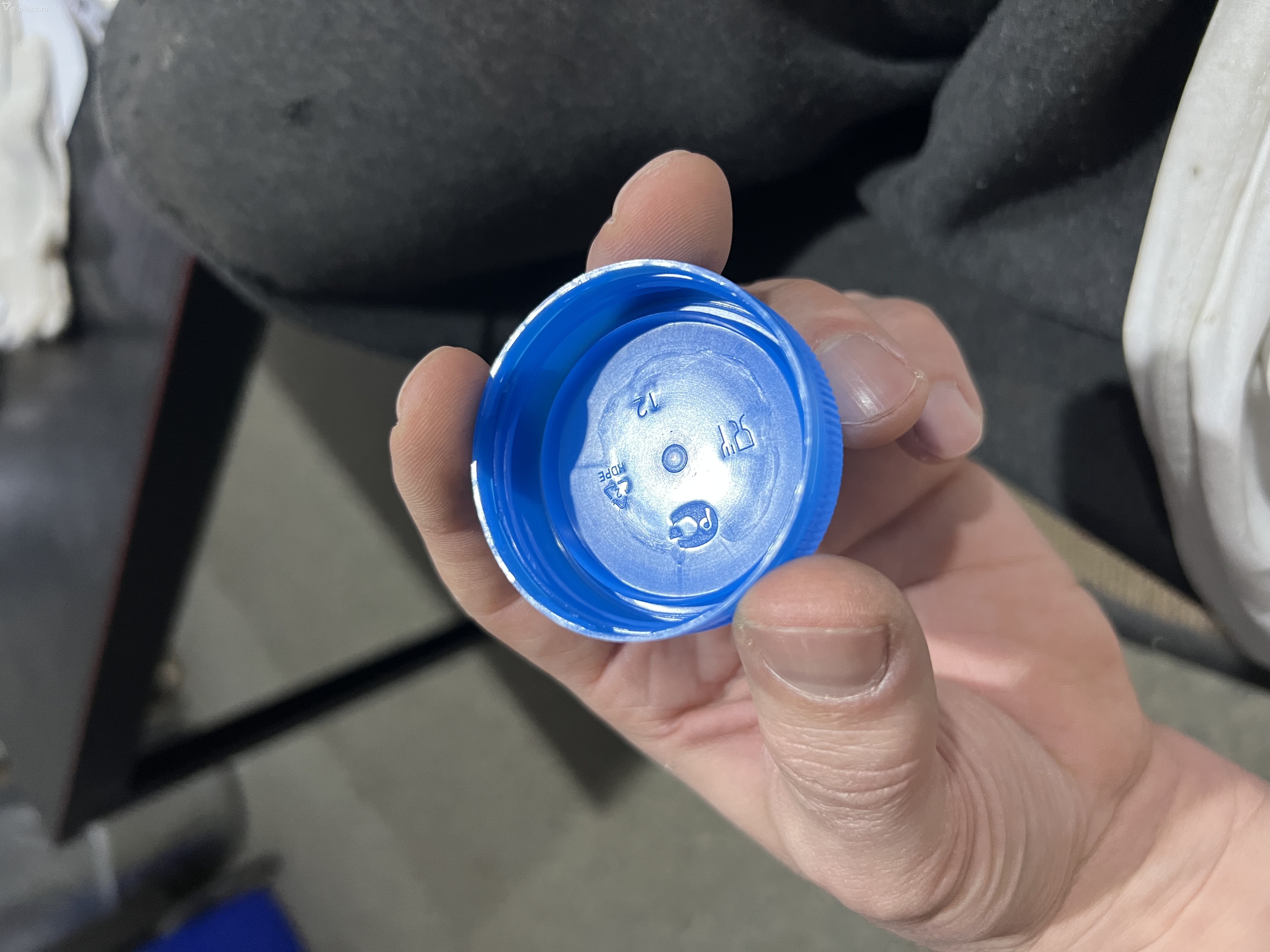

След с обеих сторон отливки. За время работы узла смыкания, выходит шарик расплава в открытой форме.
Проверьте противодавление загрузки и декомпрессии.

Я один на первом фото вижу профиль лысого мужика? :-)
А серьезно - давления проверить и в обязательном порядке убедиться в отсутствии перетоком материала из зоны впрыска в зону загрузки через запорное кольцо. Машина, на которой проблема проявилась старше? менее мощная? чаще работала с ПА?

Недостаточно данных. Из какого марки делаете крышку и какой краситель?
Белесость какая-то на крышке. Возможно у Вас сырье влажное. Проверьте остаточную влажность и посушите перед переработкой.
