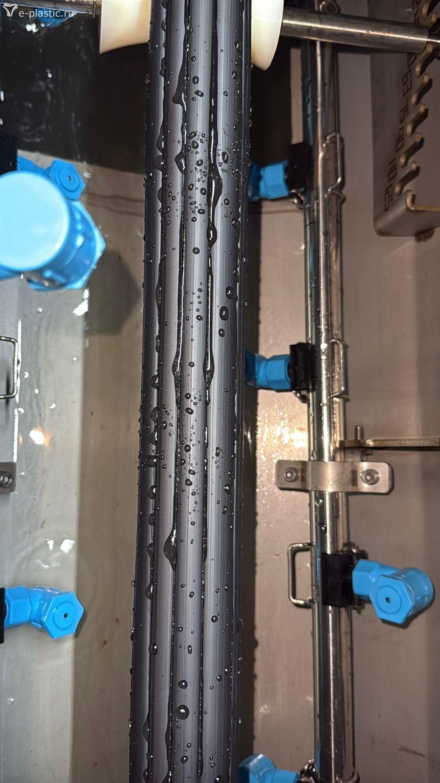

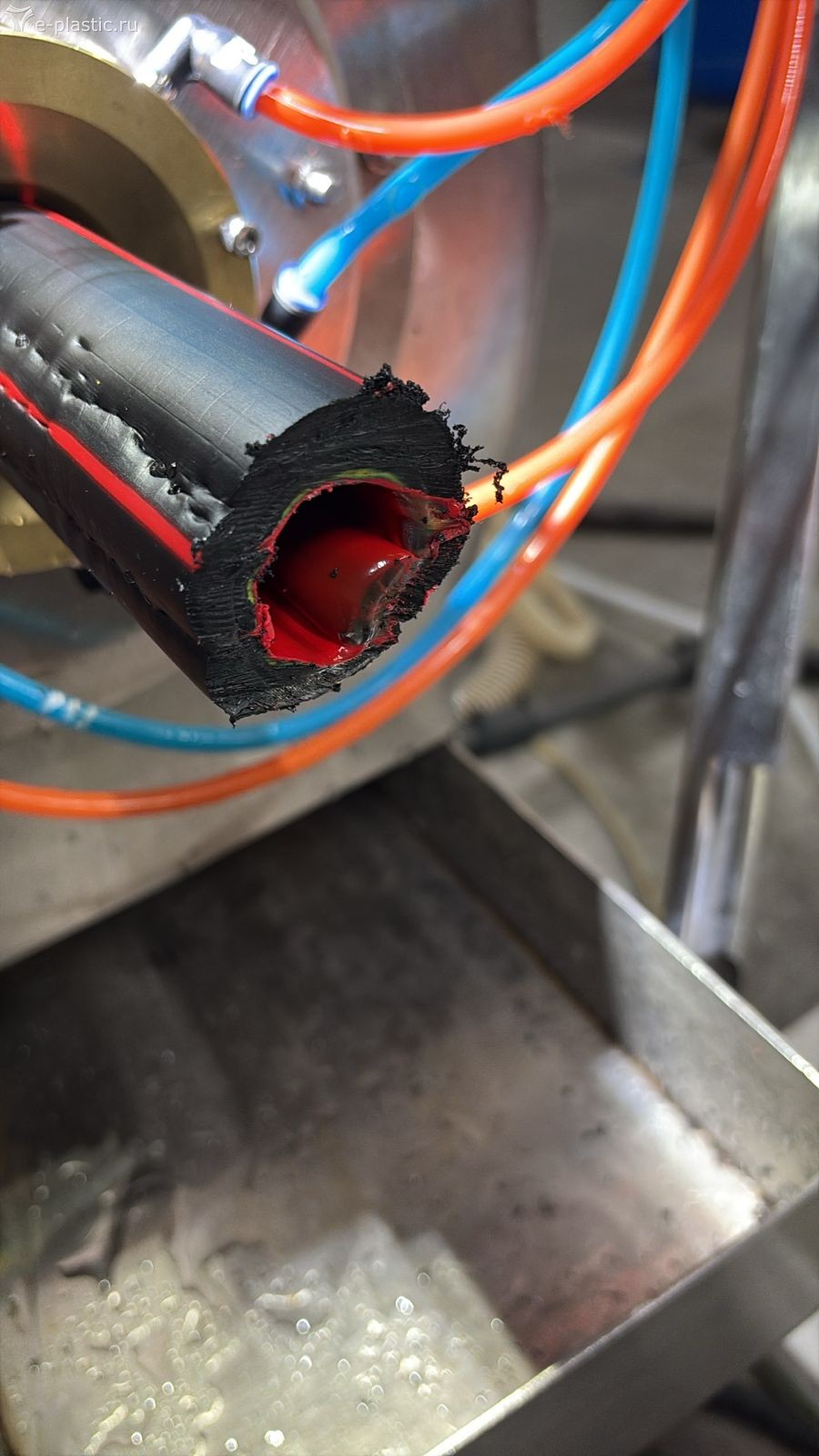

Добрый день. Проблема при экструзии трубы ПЭВП: обрыв на входе в калибратор.
Описание проблемы:
1. Начальный этап: Процесс запуска и склейки проходит нормально.
2. Расплав из пресс-формы выходит стабильно (без пузырей, без дефектов, равномерные слои)
3. Стабильный участок: Труба стабильно экструдируется примерно 5 метров.
4. Возникновение проблемы: На входе в калибратор возникает эффект сильного подсоса воздуха (вакуум -16,2, скорость тянущего устройства и линии 0,32 м/мин) (свист, визуальное втягивание расплава). Сечение трубы начинает резко сжиматься, что в итоге приводит к обрыву полотна - фотографию прикладываю.
5. Так же внешний вид трубы (будто "гофрированная" труба снаружи)- фотографию прикладываю.
Ключевые параметры:
· Материал: (HDPE 03594 черный СИБУР (во внешнем слое) HDPE 03490 белый (во внутренних слоях)+ краситель на основе ПЭВП - 2 %
· Экструзионная линия JWELL 5ти слойная система
· Температура 220 градусов
С чем связан резкий подсос воздуха и сжатие трубы именно после короткого стабильного участка?
Как взаимосвязаны эффект "высасывания воздуха" на входе в калибратор и дефект на поверхности трубы?
На какие параметры технологического процесса в первую очередь стоит обратить внимание для устранения этой проблемы?

Слишком маленький зазор между матрицей и дорном.
Попробуйте установить Дорн меньшего диаметра,либо матрицу -большего диаметра.

К сожалению, нет Дорна меньшего диаметра. Китайцы поставили оборудование (один Дорн на два диаметра, а матрицы под каждый диаметр)
Пока устранили проблему путем тонкой регулировки скорости вращения экструдеров и скорости линии.

Не знаю насколько актуально, но могу подсказать ещё несколько идей на счёт уменьшения данной проблемы.
Не совсем ясно, что имеет введу под "резкий подсос воздуха и сжатие трубы". Если под этим подразумевается буквально, что трубу резко сжимает между собой стенками как блинчик, то к сожалению я не могу дать чёткого ответа на этот вопрос, хотя предположения есть. Могу лишь дать совет как у нас на производстве запускают подобные трубы мелкого диаметра именно с такой проблемой. Если вам надо, то напишите мне, процесс там слишком "технологичный" чтобы так позориться на всеобщее обозрение.
Если же под сжатием трубы вы всё же подразумеваете то, что показано на фото, когда одна из частей трубы отходит от калибра и подсасывает воздух, то как правило это проблема в том, что слишком много массы поступает в калибр. Варианты решения этой проблемы напишу ниже.
Насчёт вашего вопрос о том, как взаимосвязаны эффект "высасывания воздуха" на входе в калибратор и дефект на поверхности трубы, ответ простой - связаны напрямую. Как правило как только вакуум падает, труба перестаёт прилегать к стенкам калибра, из-за чего приобретает такой вот рельефный вид.
Вот несколько вариантов которые могут помочь вам.
1. Подъезжать ванной ближе к голове. Это часто помогает убрать потенциальную проблему заворачивания массы внутрь. Единственное, проверяйте температура калибра, поскольку слишком близкое соседство с головой, может нагреть его и труба порвётся.
2. Проверить как отцентрована ванна относительно дорна. Желательно чтобы она была максимально по центру. А регулированием болтов на голове добиваться уже максимально ровных стенок относительно друг друга. Таким образом можно максимально уменьшить вероятность подворачивания массы внутрь и следовательно подсасывания воздуха в калибр.
3. Проверить в каком количестве китайцы прислали калибры. Они бывают в нескольких вариациях одного и того же диаметра, отличаются небольшой разницей во внутреннем диаметре, для уменьшения различных проблем при производстве разных SDR'ов.
Так же было бы неплохо посмотреть на фото внутри трубы в той части где она рельефная на фото. Есть ли там внутри "огранка" или нет.

При производстве трубы данная проблема возникает при слишком высоком разрежении вакуума . Вакуум доходит до предельной точки происходит прорыв между массой и дорном и как результат резкое падение. По итогу вакуум спускаем принудительно и разрежение держим на значении когда он заставляет массу прилегать к дорну но не прорывается в нашем случае это в 0.4 МПа.
