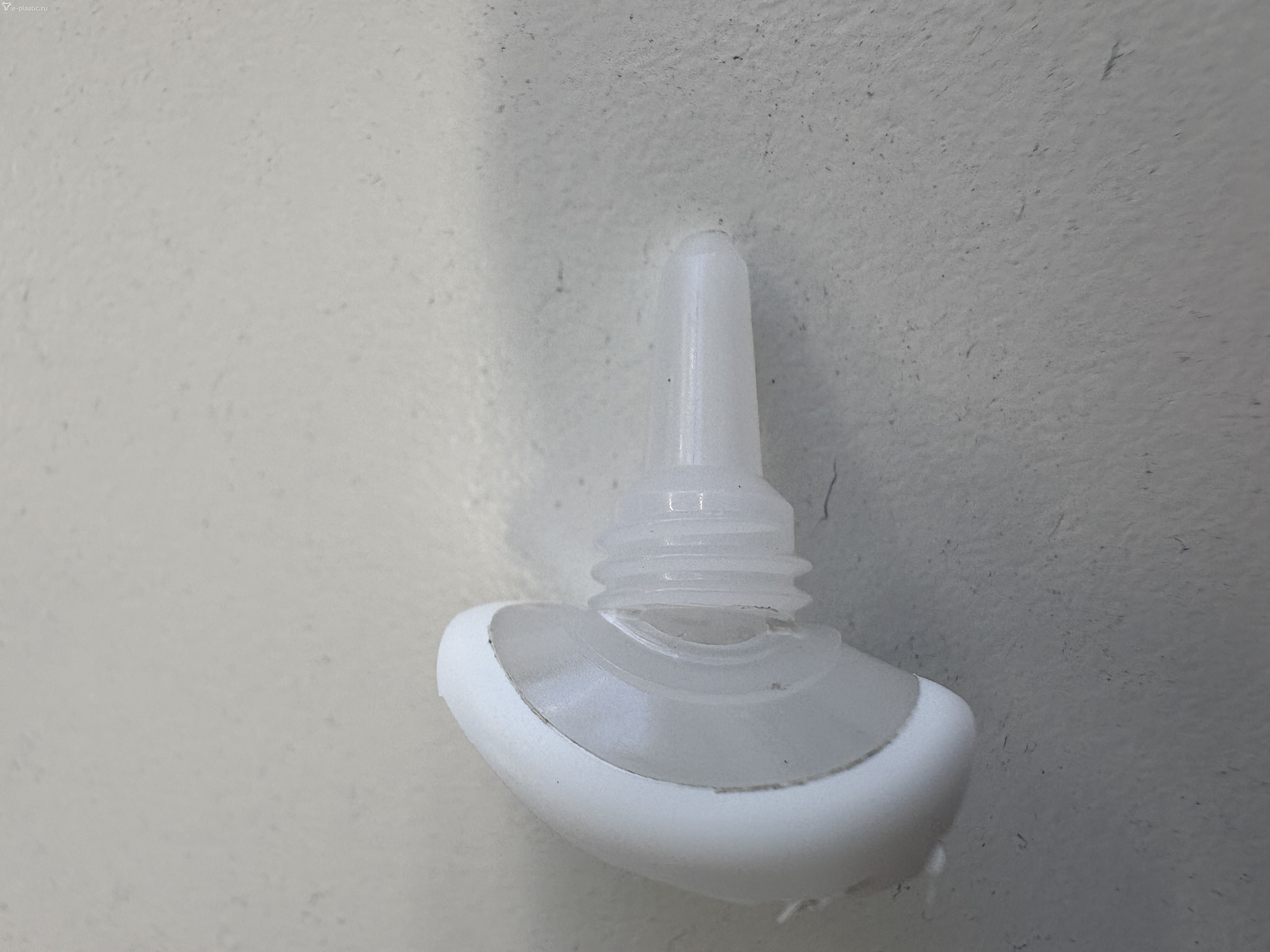

Коллеги, добрый день
Помогите пожалуйста подобрать аналогичную марку близкую по свойствам марке Hostalen GD 4755 от LyondellBasel либо посоветовать, что попробовать испытать
Пробовали тестировать HD-52518 и BG-HD 62N07(UV)
Изделие резьбовое, куда накручивается колпак не выдерживает испытаний на старение и трескается у основания.

Попробуйте HD 45552 IM и HD 10500 FF.
Re: Подбор сырья для литья под давлением
#3 Сообщение Maks42 » 06 авг 2025, 08:43
А еще лучше HD 15550 CC.

на плечо от тубы отлично подойдет HD1556MO. попробуйте
