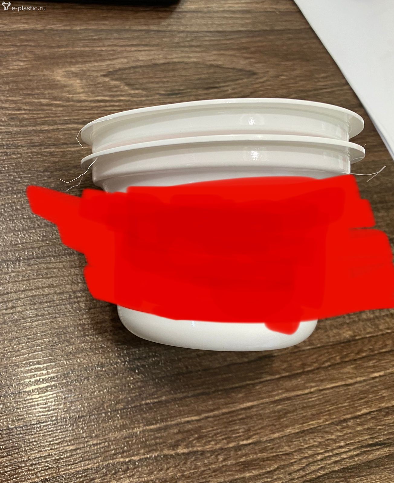

Столкнулись с проблемой при термоформовании банки РР в линию с экструзией (Jwell) на формовочной машине Gabler.
Проблема заключается в образовании полипропиленовых «нитей» на обрубной кромке банки. Данные нити могут иметь разную длину, от 2мм. до 5 см. Использовали разные марки РР производства ПАО «Сибур».
При изменении параметров:
- понижение температуры нагревов полипропиленовой ленты
- ⁠повышение охлаждения форм
- ⁠повышение значение обруба
Проблему удалось устранить на некоторое время. Подскажите, пожалуйста, как решить эту проблему?
Фото примера дефекта

Добрый день. У нас такая же проблема.
Природа этих "волосков" понятна - круговой зазор (износ) между вырубными пуансоном и матрицей.
Для решения в корне - замена вырубной оснастки (матрицы и всех пуансонов).
Как временное "медикаментозное" решение - подобрали краситель и параметры вырубки (глубина, момент прижима и т.д.). Можно уменьшить скорость машины, чтобы рубился более остывший материал, но нам не разрешают.
Кстати. На прозрачных стаканах у нас этого нет. А у Вас?
Вы пишите, что проблема при работе в линию с экструдером. А что, до этого машина работала с рулона и такой проблемы не было?
Всё вышеизложенное верно, если полуформы смыкаются параллельно и нет зазоров в рычагах привода формы и направляющих.
