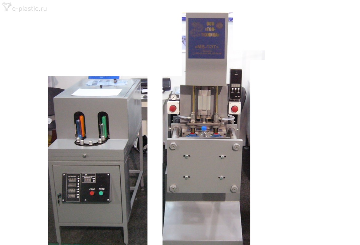

Проблема со смыканием пресформ
#1 Сообщение ПавелЯ » 12 май 2025, 14:25
Здравствуйте 🤝 на станке по выдуву вдруг после завершения цикла ( то есть поднялись штоки) пресформы перестали размыкаться вовремя. Размыкание происходит с неприличной задержкой секунд в 10-15. Обратили внимание на шипение из под сальника на пневмоцилиндре - толкателе пресформы. Но кажется, что он просто перестал понимать, когда ему работать.
Полуавтомат МВ ПЭТ.

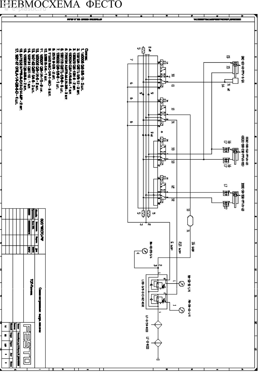

#3 Сообщение ПавелЯ » 05 сен 2025, 09:54
Здравствуйте 🤝
Да, сняли все пневмораспределители с пневмопадушки и почистили все очень хорошо. Собрали обратно и более двадцати циклов выдува прогнали в холостую- итог все заработало. Теперь проблему с подачей воздуха решаем, тупо подача воздуха в преформу пропала )
