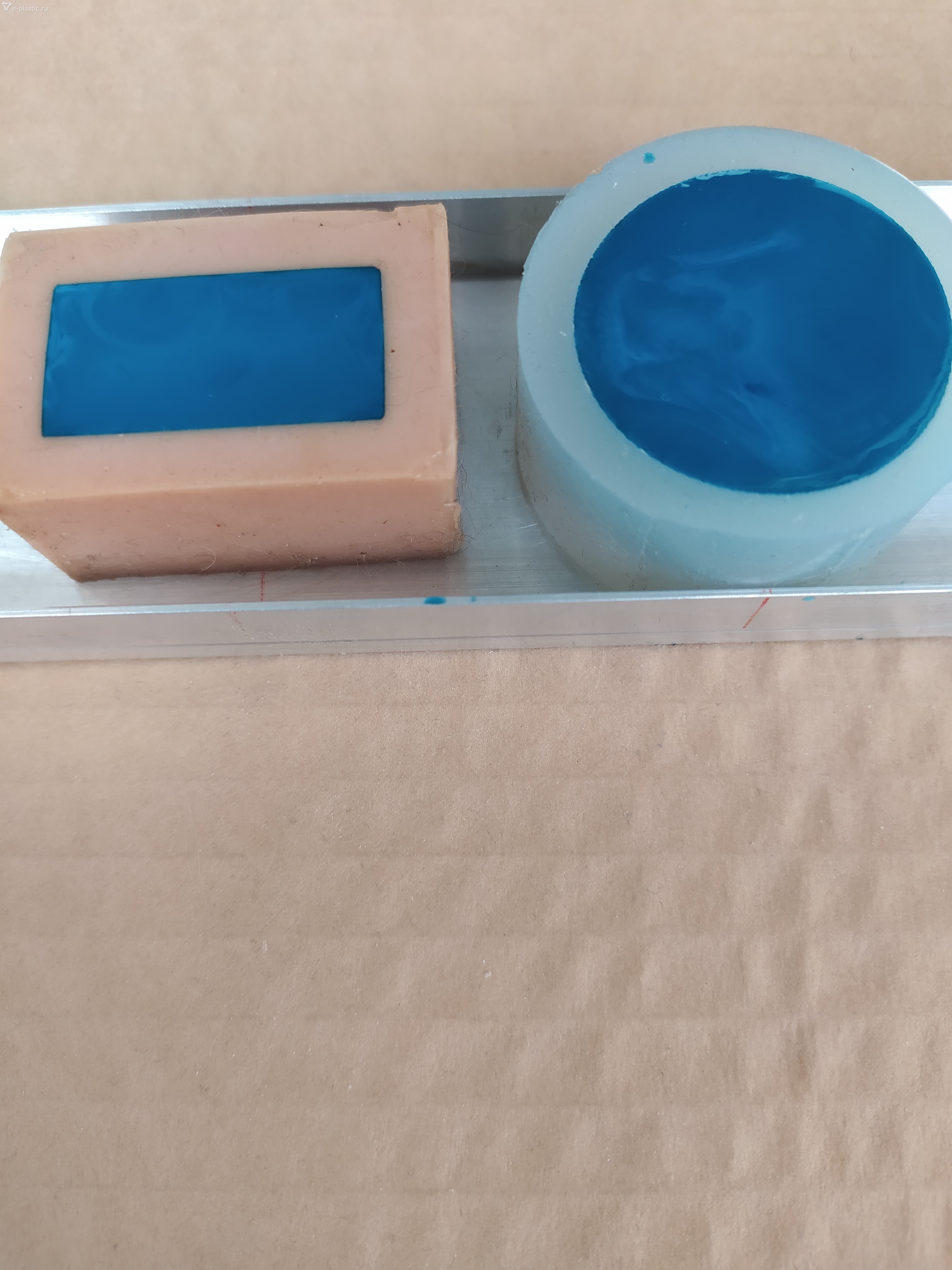

Разводы на отливках при литье двухкомпонентных пластиков.
alpsnow
Зарегистрирован: 14 мар 2025, 10:15
Страна, Регион, Область: Владимирская область
#1 Сообщение alpsnow » 14 мар 2025, 11:22
Здравствуйте! Лью серийно в силиконовые молды двухкомпонентные пластики (полиол + изоцианат) с добавлением красителя. Использую камеру высокого давления. Отливки небольшие по 5-7 гр. Недавно на отливках стали появляться белесые разводы. Начал менять пластики: Real-Cast M6, PPU-FACTORY, Lastline, ACAST+, Standart Cast. Не помогло. Менял красители - концентраты, разбавленные и пигменты. Не помогло. Менял при смешивании соотношение А и В. Не помогло. Менял силиконы олово и платина. Не помогло. Предполагаю, что такое может получиться при попадании в компоненты примесей, не вступающих в реакцию полимеризации. Ну не у большинства же брендов одновременно? До недавнего времени все было нормально. Подскажите пожалуйста, может кто сталкивался с подобным? Есть ли решение?
