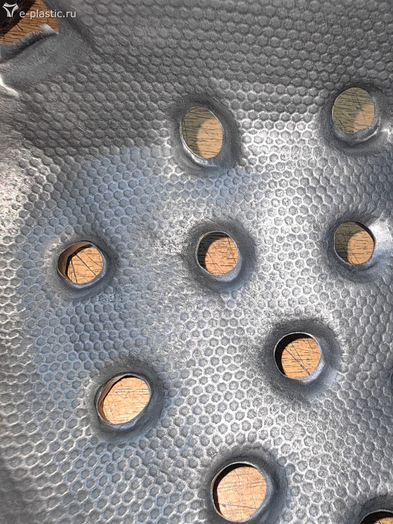

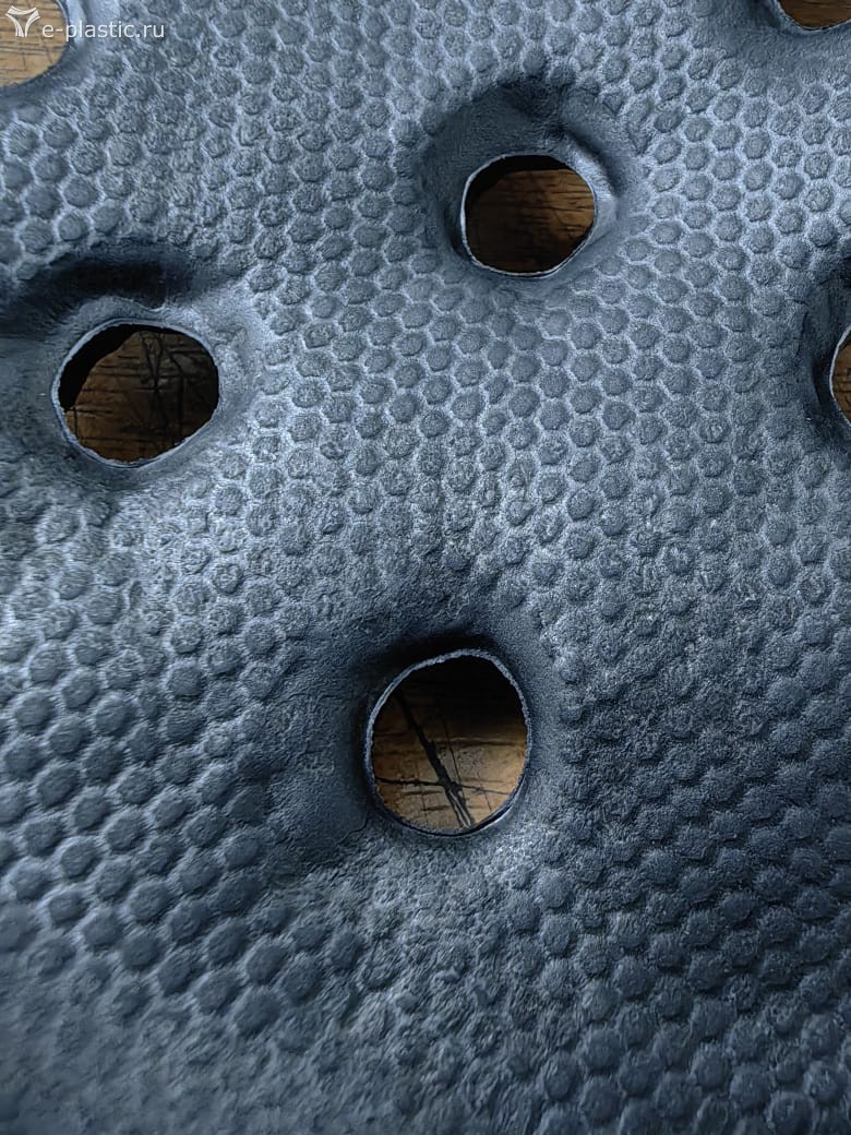

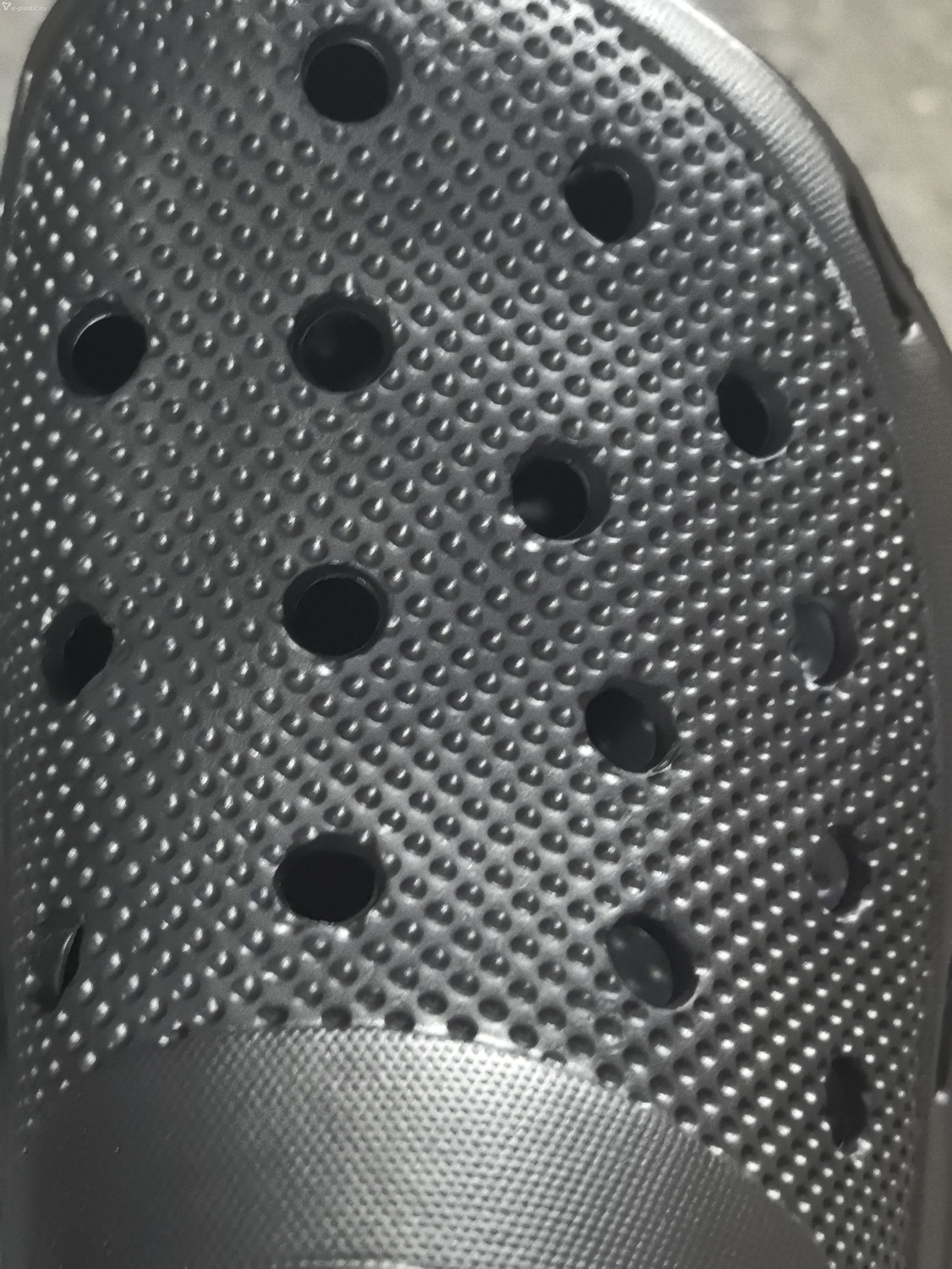

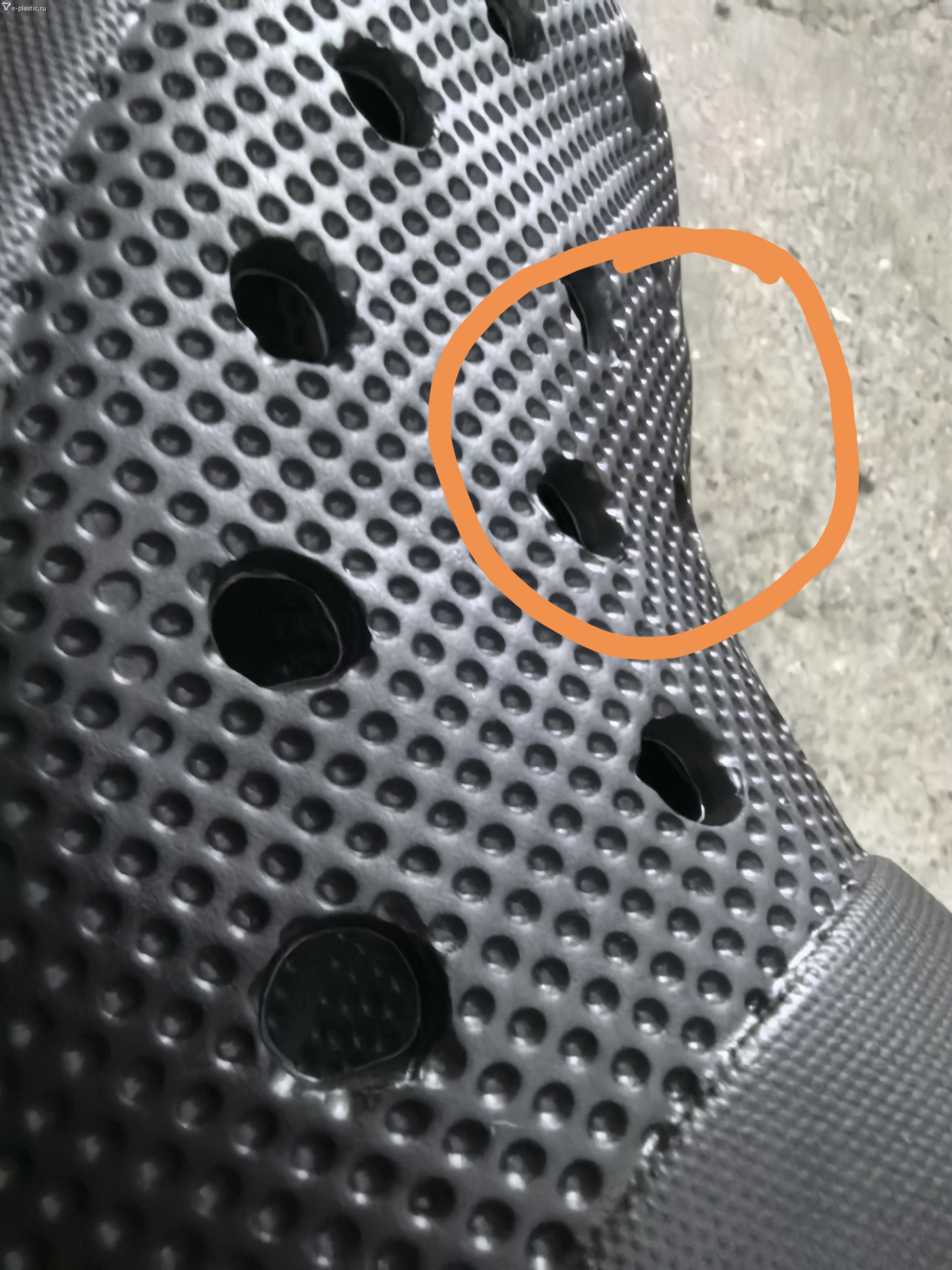

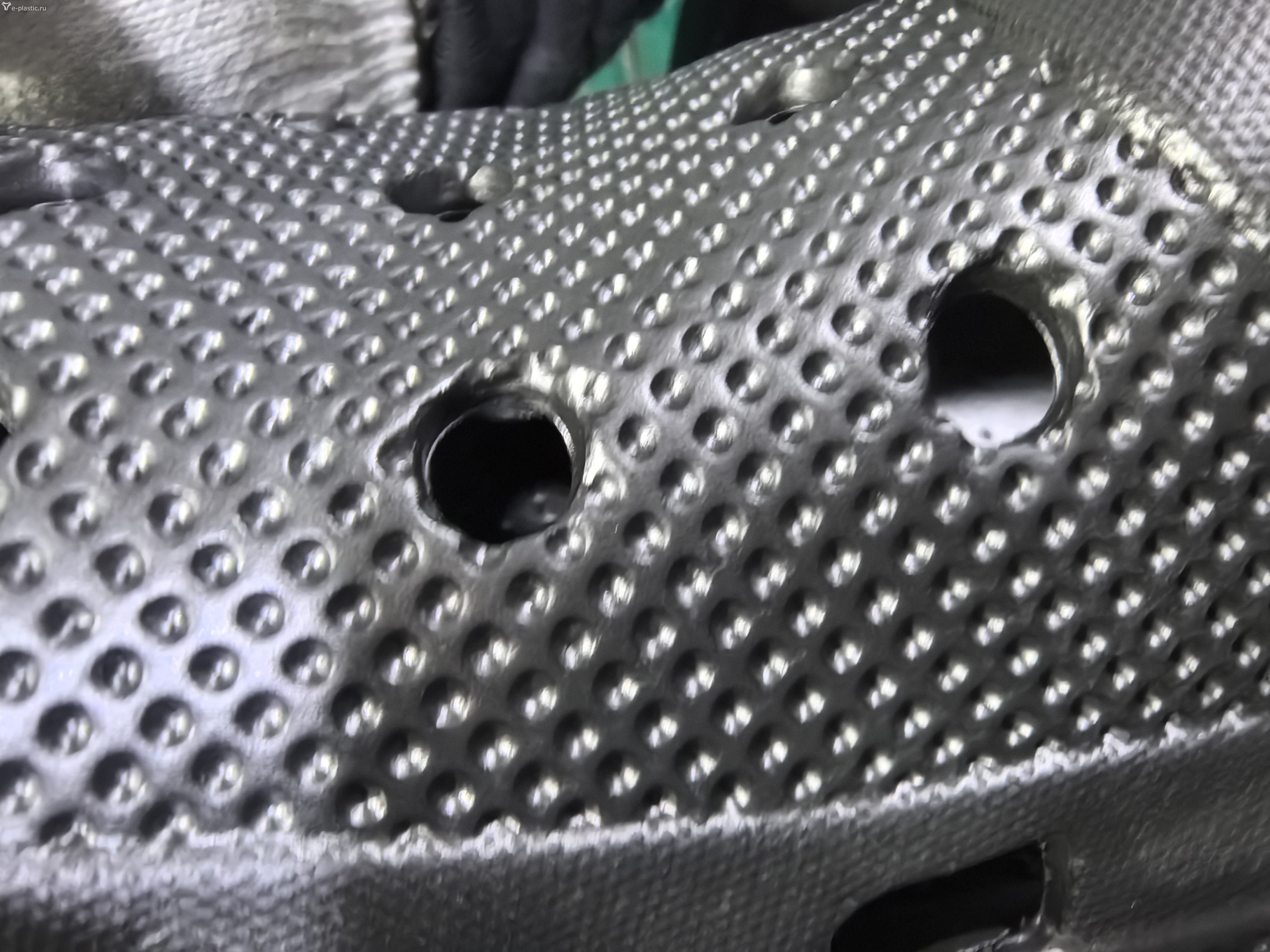

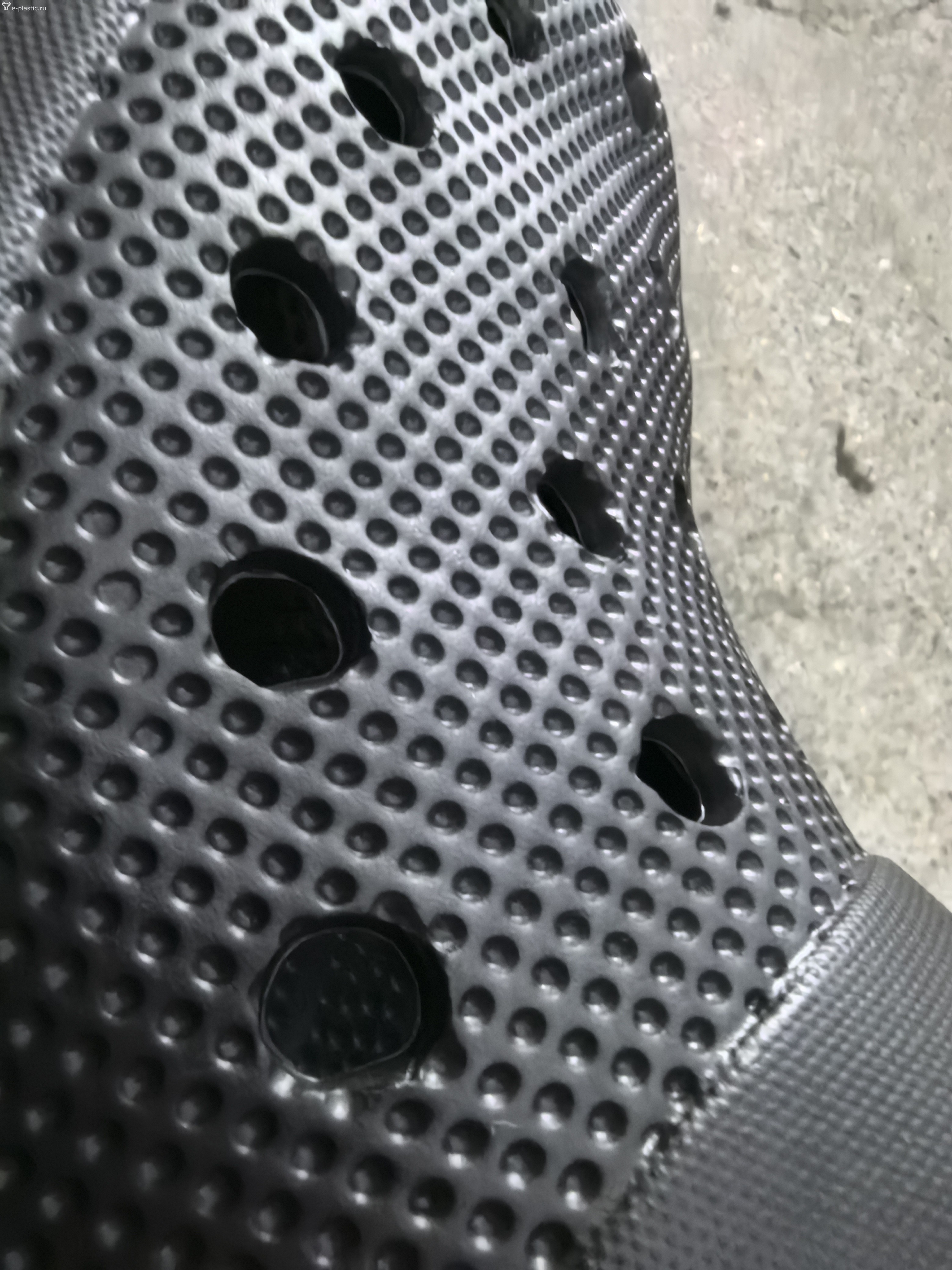

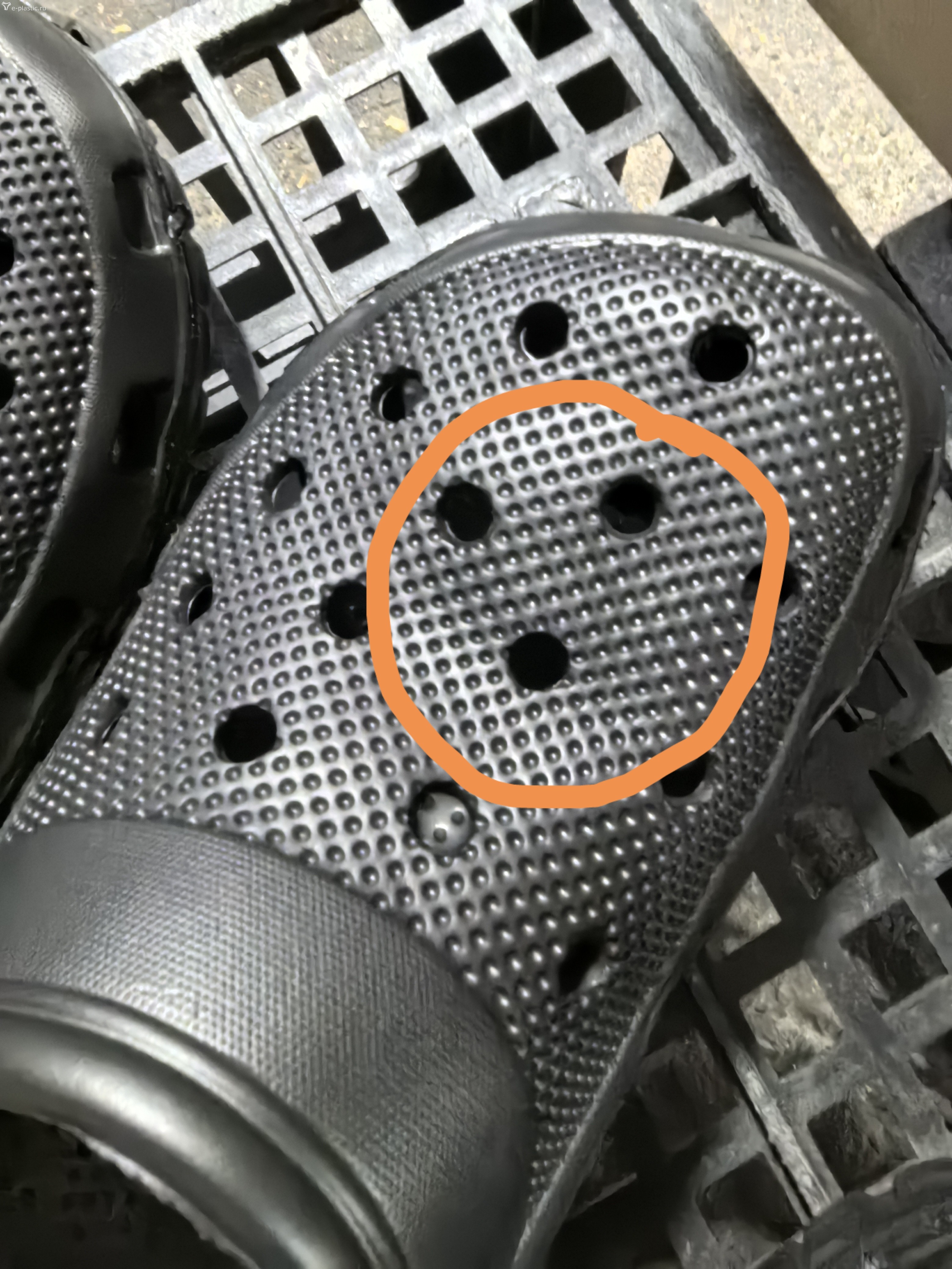

Здравствуйте уважаемые специалисты ! Подскажите, литье выходит с заломами , как можно их убрать ? Температура на фомах 167 а на инжекторе 88 скорость заправки 95-60 время варки 320

В каком месте заломы, обведите или покажите стрелочками.

Выглядит как горбинка и впадина

Возможно не выходит воздух, почистите выпоры.

Спасибо, проблему устранили

Как устранили-то, выпоры прочистили?

Разрезали и увидели вырывания . почистили и смазали силиконом .
