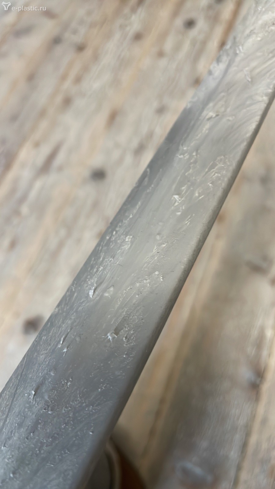

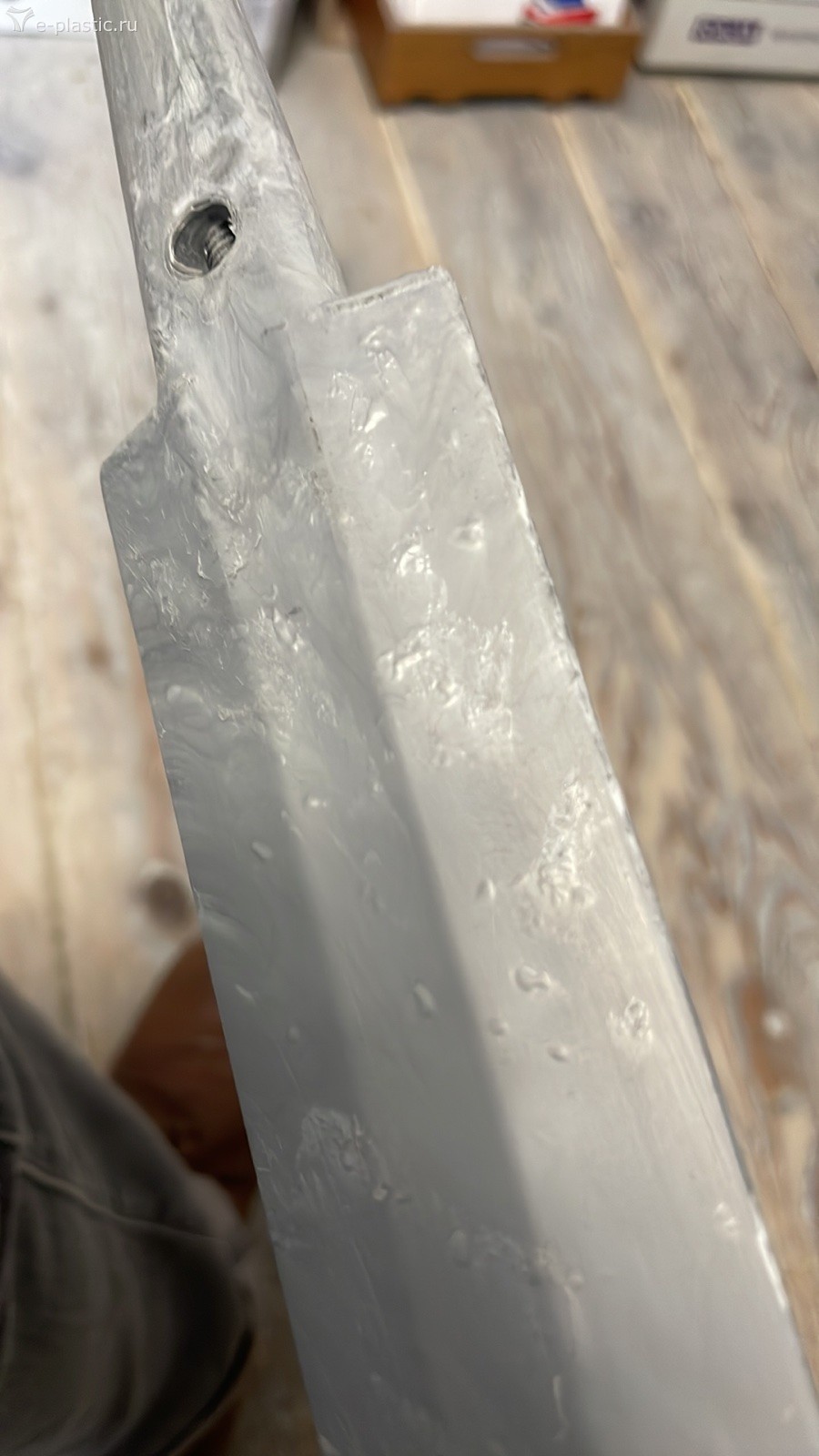

Добрый день. Нужна помощь.
Мы изготавливаем макеты холодного оружия , для кино, материал ПА-6
НА фото / видео видно что сабля получается нормально а вот клинок для меча что то совсем плохо.
Грешу на литниковую систему. Так как материал высококачественный швейцарский EMS , просушенный при температуре 95С 4-8 часа
Буду очень признателен за помощь.
https://youtube.com/shorts/NopGhQj2SsU?feature=share
https://youtube.com/shorts/vzsKUTWR474

Если тот же самый Grilon в обоих случаях, то проблема, вы правы , скорее всего в форме. Вы его там ни счем случайно не смешали? Кстати сушить можете и дольше 8 часов При выпрыске в воздух не пенится?

Да Grilon в обоих случая. Лились в один день из одного мешка.
Пигмент на основе ПЕ забыл уточнить. Но опять же на саблях дефектов нету.
Форма холодная это не написал. Думаю, не больше 10 градусов, но и сабля такая же.

Грилон в холодную форму я ещё не пробовал. Попробуйте декомпрессию вообще убрать . Может чуть лучше будет. Там поидее перекрываемое сопло желательно. Декомпрессией много воздуха можете загонять.lightning писал(а): 28 янв 2025, 21:39 Да Grilon в обоих случая. Лились в один день из одного мешка.
Без пегмента пробовали?

Попробую выключить декомпрессию, она у меня 3сек достаточно большая.
Про литье без красителя только сегодня додумался )) но еще не пробовал.
Я думаю на счет литников у меня он один практически в центре изделия. Я пробовал развести на три точки впрыска но центральные справлялся быстрее чем материал доходил в боковые литники.
НУ и подогрев формы, Бихлера читал что нужно 90С, но меня все манит идея что сабля то в холодную льется нормально. Но думаю греть точно придётся.

Попробуйте сушить при 85 С, при 95 С ПА-6 можно пересушить и у него снизится текучесть.
