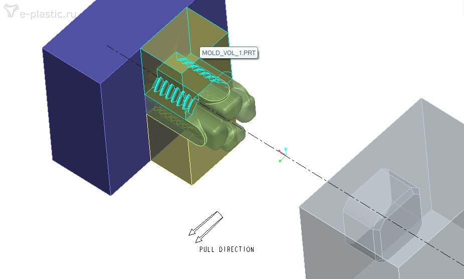

Добрый день. Может кто-нибудь сталкивался с подобными деталями с резьбой. Чтобы резьба была без подрезов , то можно было её выполнить в ползушках, или сделать резьбу в знаке без ползушек, а потом на присобе выкручивать деталь со знака, ну как сделать такую деталь с четырьмя подрезами? Может у европейцев есть какие-нибудь механизмы для оформление таких деталей- например 4 грибенки выходят при закрытии формы, и потом прячутся перед выталкиванием детали.
Спасибо Большое за любую инфу!

Может что-нибудь такое?
В подвижной половине формы фиолетовая вставка в которую запрессуются 4 знака. Желтые- это два знака ползунков, на которых нарезана резьба и, которые разойдутся от клина. Тут вопрос куда материал подводить? В неподвижную вставку через тунельный литник?

#6 Сообщение mideta » 25 янв 2025, 16:01
Сделать во вставке паз для знаков ползуна чтобы они четко ходили по направлению. Ну и на знаках ползуна нарезать резьбу думаю проблем не будет. Делаем резьбовое отверстие на одном куске металла- потом разрезаем на проволоке на две части и получим два наших знака.

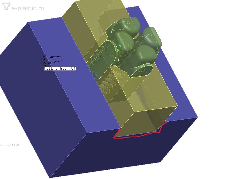

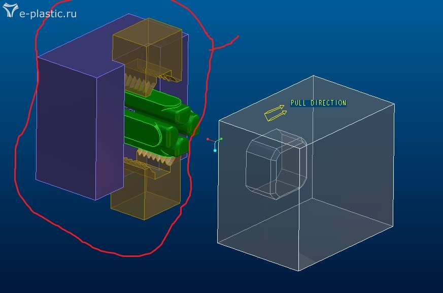

#8 Сообщение mideta » 25 янв 2025, 16:40
Красным обвел подвижную часть формы. Резьбовые знаки разошлись , подвижная часть п.ф. отъехала в крайнее положение и толкатель который между зеленых знаков снимет деталь. А если резьбовую часть делать в цельной матрице, то как извлечь деталь?

#9 Сообщение Алексей shm » 25 янв 2025, 21:01
Все у вас будет в облое. Пригнать столько вставок и столько разъемов нереально. А потом, если потребуется 4-х местная форма, например, то что будете делать?

Алексей shm писал(а): 25 янв 2025, 21:01 Все у вас будет в облое. Пригнать столько вставок и столько разъемов нереально. А потом, если потребуется 4-х местная форма, например, то что будете делать?
Полностью согласен. И на счет подгонки и на счет кол-ва мест. Количество мест зависит от меня, но конечно хочется на такую маленькую деталь 4 минимум, а по моей схеме не получится. Поэтому и ищу решение. "Буржуи" как то же получили такую детальку с резьбой.

#18 Сообщение KsunReh » 27 янв 2025, 11:32
Если честно, тоже не вижу проблем сделать форму с 4 ползунами на каждое гнездо, а дальше хоть холодноканальная система, хоть горячеканальная, хоть 1 гнездо, хоть 16+. Деталь маленькая, ползуны на резьбовые сектора получатся тоже компактными и с компоновкой проблем не должно возникнуть. Облоя не будет, если форму сделать нормально.

#19 Сообщение mideta » 27 янв 2025, 16:14
KsunReh писал(а): 27 янв 2025, 11:32 Если честно, тоже не вижу проблем сделать форму с 4 ползунами на каждое гнездо, а дальше хоть холодноканальная система, хоть горячеканальная, хоть 1 гнездо, хоть 16+. Деталь маленькая, ползуны на резьбовые сектора получатся тоже компактными и с компоновкой проблем не должно возникнуть. Облоя не будет, если форму сделать нормально.
Так , а зачем делать четыри ползуна, а не два , как у меня на картинке выше?

Вы же точно эти два блока охлаждать не будете ? Да и воздуху там выходить будет не просто . Другими словами , там у вас будут постоянные подгары.
И ещё. Как вы нарисовали думаю не очень просто будет удержать верхнюю часть . Соскальзнёт вниз, встретится с выталкивателем, со всеми вытикающими .
Ок. Если конечно только один штифт выталкивателя по центру, то шибер до него не достанет. Ошибся.
