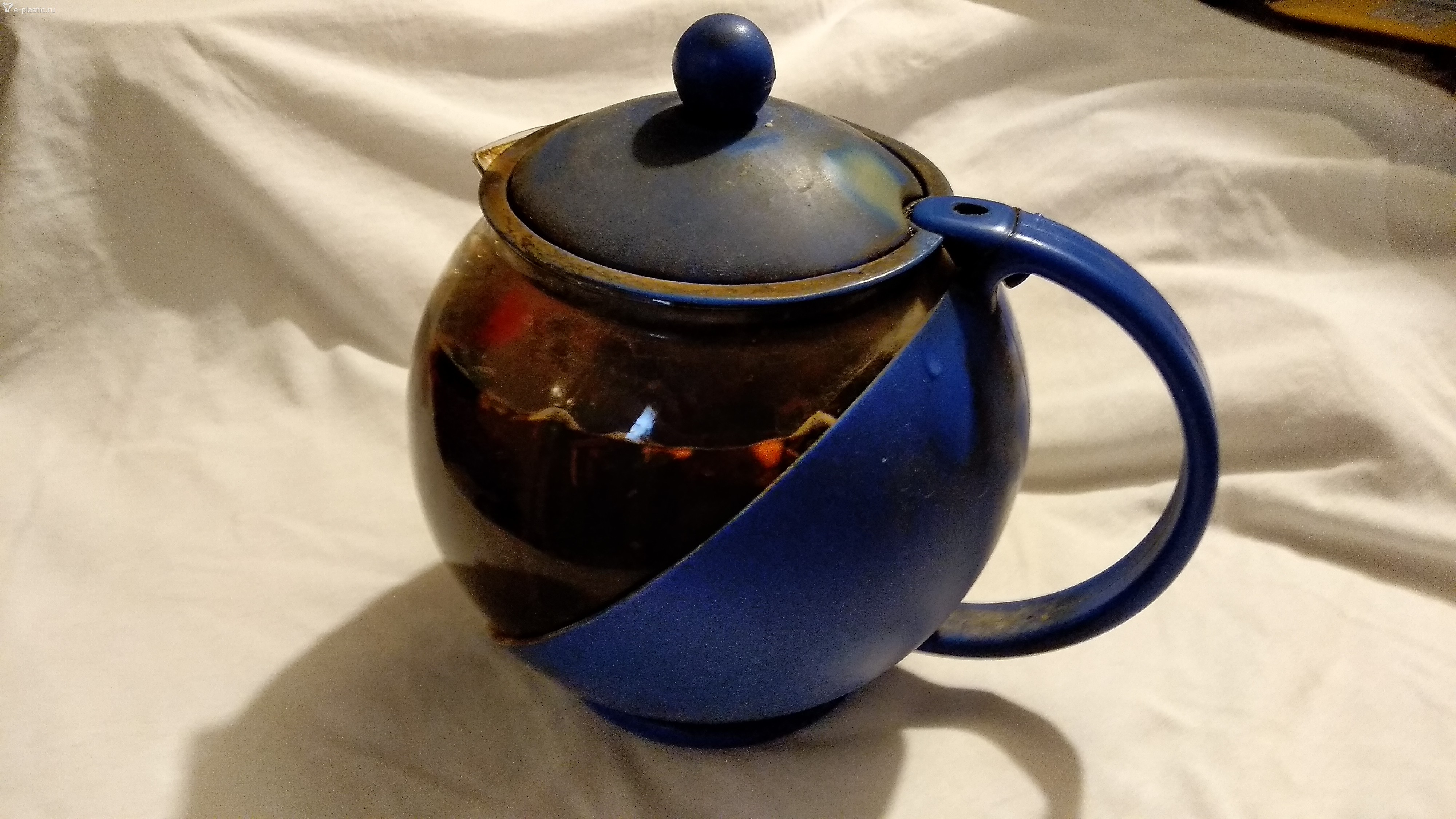

Был у меня как-то стеклянный китайский чайник 1,25 литра в оправке из ДПК, как я позже предположил. Полугода не протянул на такой работе - оправка "посыпалась". На моё счастье, в магазине нашёлся аналогичный чайник в нормальном полимере. До сих пор служит - более 10 лет. Фото вечерком добавлю.

В чайнике - свежезаваренный купаж "Вечерняя звезда": чёрный чай, ягоды и листья смородины, ягоды можжевельника, листья клубники. Куплено в сети "Vintage".
Чайник, как правило, только споласкиваю.
