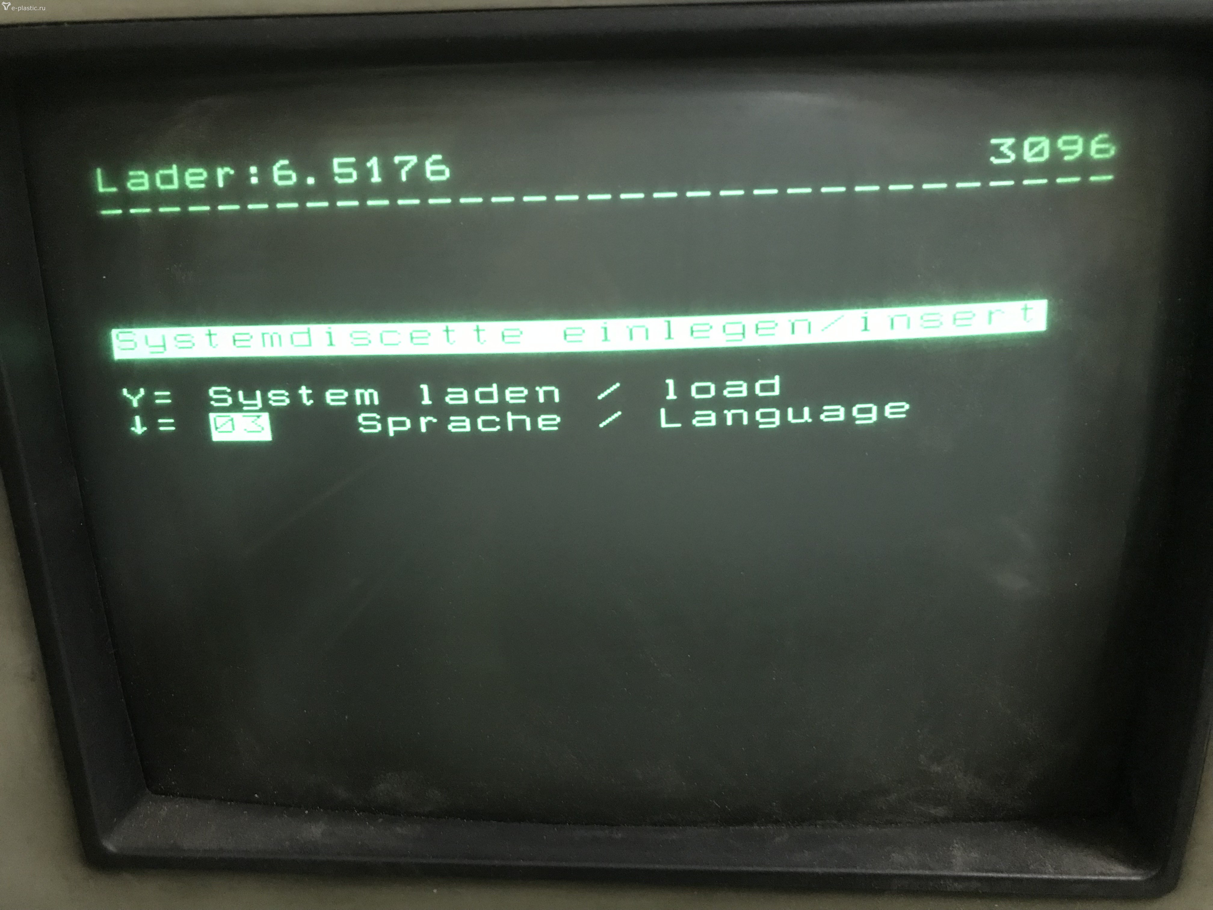

Здравствуйте!
При включении термопластавтомата Arburg 320D_210_270, запрашивается системная дискета. Вставляю дискету, загрузка не происходит. Прочитал данную дискету с помощью Kryoflux, загрузил Raw. файлы в HxСFloppy Emulator — дискета повреждена. Требуется, системная дискета (с любым серийным номером) или файл Hfe., для эмулятора дисковода_SD HxC Lothatec. Термопластавтомат -Arburg с системой управления Hydronic_Dialogic. На прикрепленной фотографии указаны номер загрузчика и код машины.

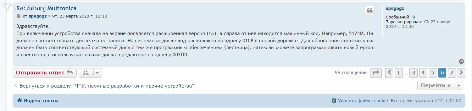

При включении машины на экране сначала появляется версия (sw), а справа от неё — код машины. Например, 5174M. Он должен соответствовать дискете и её записи. На системном диске код находится по адресу 0108 на первой дорожке.Чтобы обновить систему, у вас должен быть правильный системный диск с тем же программным обеспечением (ladder). Затем вы можете запрограммировать новую EPROM и ввести код с используемого вами диска в редактор по адресу 002ff0.информация из след.источника/https://torlus.com/floppy/forum/viewtop ... &start=90/

Задал вопрос относительно системного диска на Arburg_Hidronica_Dialogic и сам нашел решение, бывает и так.
С помощью Kryoflux получил содержимое 2-х системных дискет, загрузил в HxC Emulator и в режиме анализатора трека флоппи диска, выяснил неисправные дорожки на дисках.На одной дискете, оказался поврежденным Трек 73.0, его я скопировал с другой дискеты,
таким образом из двух поврежденных системных дискет от Арбурга, удалось восстановить данные обоих дискет и запустить контроллер Arbugg_Hidronic_Dialogic.
Конечно, без Kryoflux и HxC emulator сделать это невозможно., прекрасный инструмент, для создания образа дискеты и восстановления данных.
С помощью данных инструментов, удалось сделать как образы загрузочных дискет так и создать файл Hfe, при замене флоппи дисковода на SD эмулятор. Оба варианта работают
У меня похожая проблема, но Арбург с Мултроникой. Файлы hfe от Жан Франка станок не принимает - похоже, есть проверка номеров. Не знаете, как заменить номер ладдера в HFE-шниках Жан Франка?

Добрый день ! взгляните на текст в ссылке., возможно так будет работать. Редактировать файлы HFE возможно., так утверждает разработчик. В разделе Edit tools, я не пробовал. Прописать номер машины 4767( адрес 0108, при загрузке файла Sdisk1.hfe Arburg system file zip HxC 2001) в EEPROM вашей машины , по адресу 002ff0 и запустить загрузку согласно инструкции на эмулятор HxC. Что случилось с системной дискетой от вашего Arburga, может попытаться считать с нее данные с помощью Kryoflux. На данном форуме я не часто бываю., поэтому ответил с опозданием. Пишите на почту: pismerov@mail.ru.
