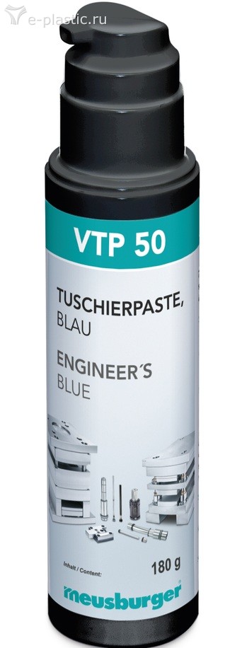

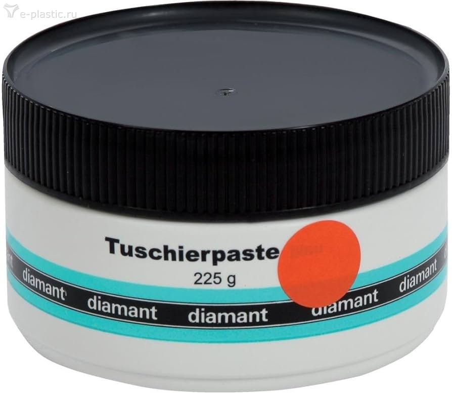

Спасибо! Фото сделаю позже. А как проверить плотность смыкания? Можно намазать каким-то составом, закрыть, открыть, посмотреть отпечаток, и там, где не будет отпечатка, нанести гелькоут? Что используют в таких случаях? Краску, канцелярский штрих, копировальную бумагу? Пластилин? Больше на ум ничего не приходит.
Re: Утекает ппу из формы
#6 Сообщение Артур69 » 29 дек 2024, 22:20
Ppushnik писал(а): 29 дек 2024, 22:06 Спасибо! Фото сделаю позже. А как проверить плотность смыкания? Можно намазать каким-то составом, закрыть, открыть, посмотреть отпечаток, и там, где не будет отпечатка, нанести гелькоут? Что используют в таких случаях? Краску, канцелярский штрих, копировальную бумагу? Пластилин? Больше на ум ничего не приходит.
Всё одно и тоже но в разных дозах .

[/quote]
[/quote]
Семь тыщ! Однако...
#9 Сообщение Артур69 » 29 дек 2024, 22:36
Ppushnik писал(а): 29 дек 2024, 22:34
[/quote]
Семь тыщ! Однако...
[/quote]
Поищите российский вариант. Я просто показал чем сам пользуюсь.
