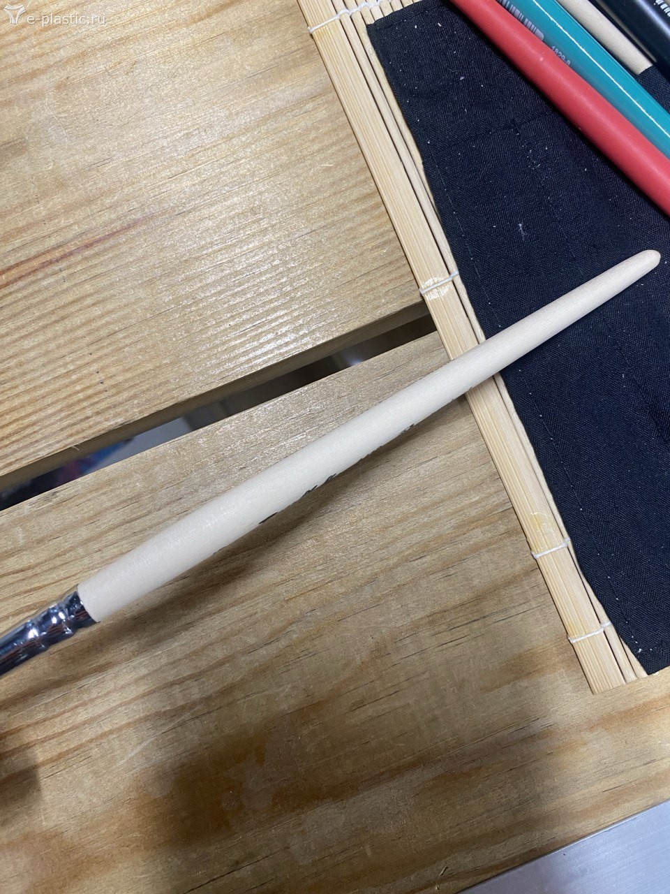

Здравствуйте. Нам необходимо нанести на деревянное изделие "прорезиненную" поверхность методом окунания/погружения.
Что можете посоветовать?

ПВХ пластизоль.

#3 Сообщение IMIM » 25 дек 2024, 11:10
Он больше подходит для металлический изделий + там нужно нагревание.

#5 Сообщение IMIM » 25 дек 2024, 12:49
"Flüssiggummi lässt sich problemlos wieder ablösen". Ее легко удалить, нужно что-то долговечное))

Она видимо тоже разная есть . Как пример пол в конюшне. Если лошадь копытом не сдерёт, думаю это для ваших целей хватит.

Раньше попадалась специальная буржуйская жижи для нанесения рукояток погружением, но сейчас навскидку не нашёл.
Посмотрите что-то из Уреплена. Весьма ядрёная штука. Может быть найдёте в мелкой фасовке.
Можете также полимочевины посмотреть, они бывают для ручного нанесения.
Ну или на худой конец резиновые краски
