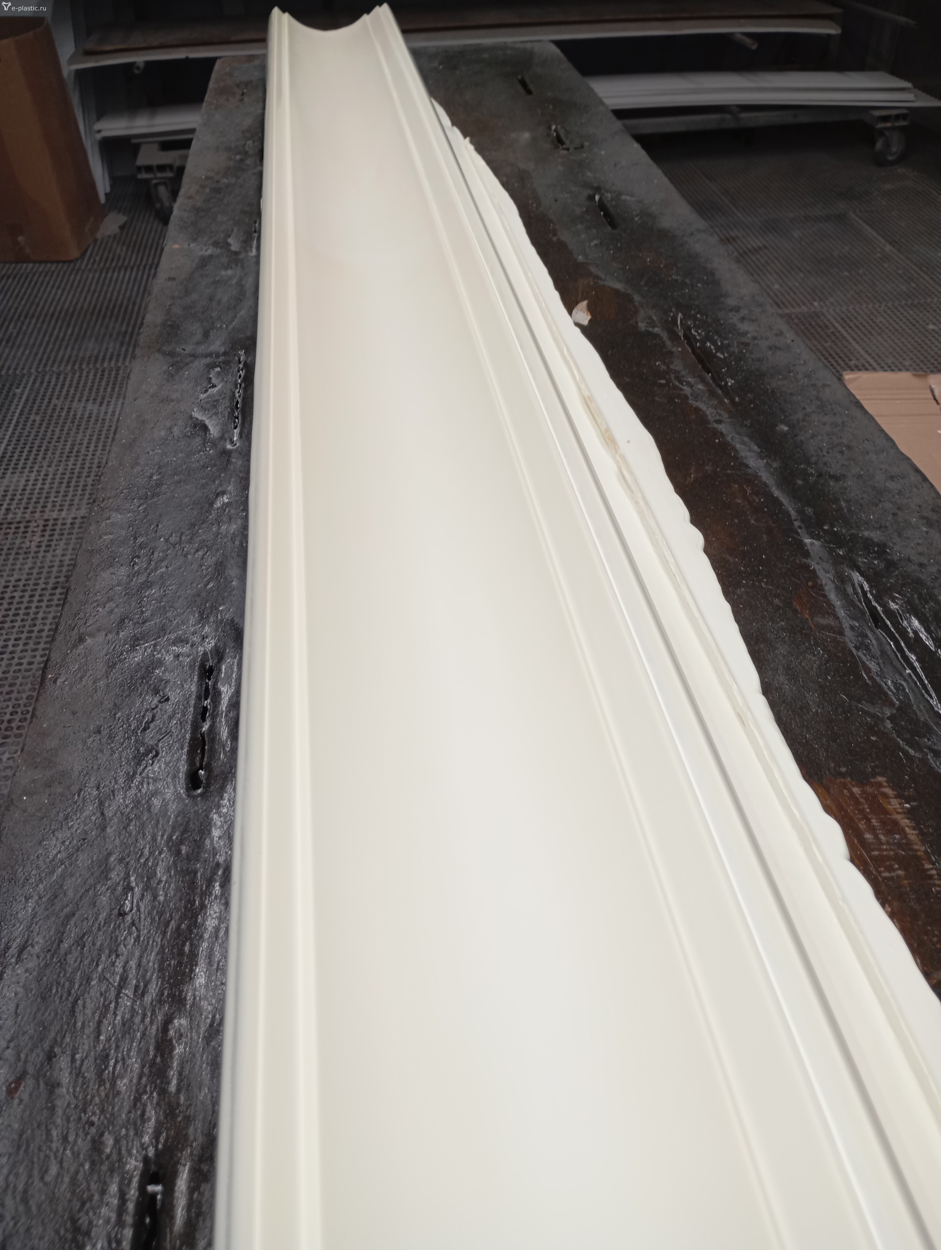

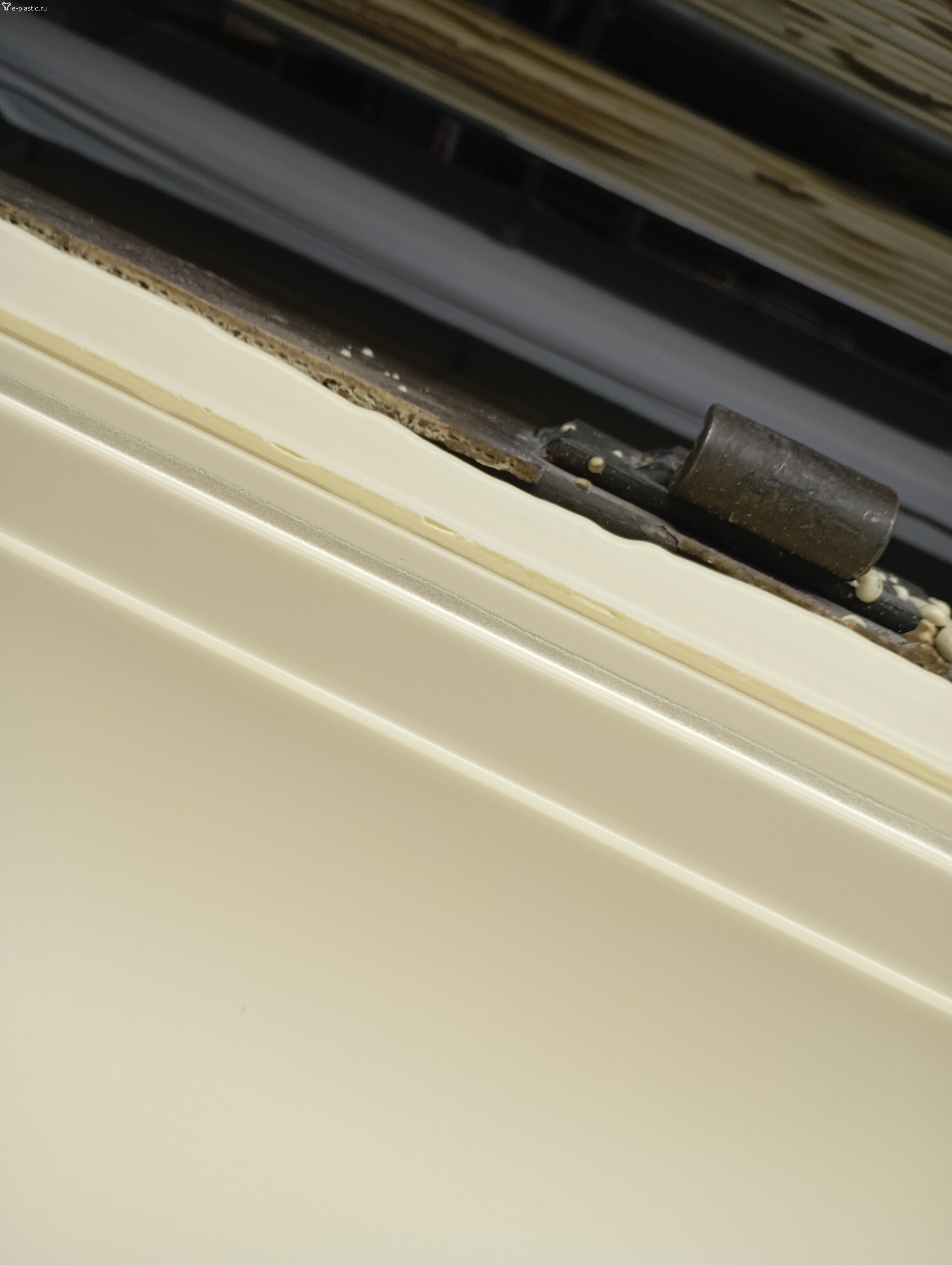

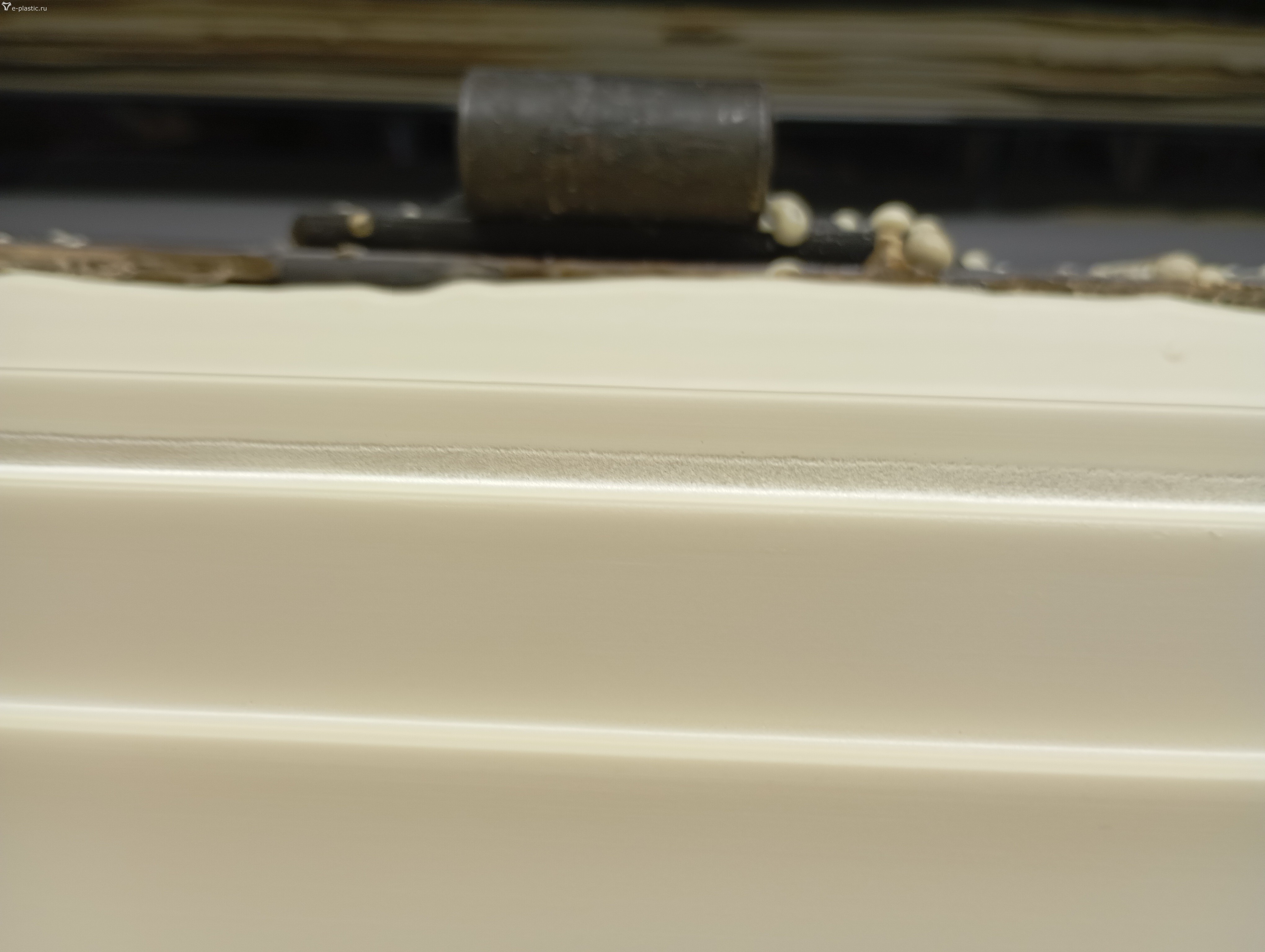

Заливаем багеты, молдинги, розетки и ТД. Машины низкого давления. Все технологические требования соблюдаем. Формы из полимербетона. Льем жёсткий пу. Кто работает с этим продуктом знает, проблем хватает... Зима, лето, влажность, трудноокрашиваемость и пр. Но одна хрень бесит больше всех. Это поджаривание интегральной корки на некоторых гранях изделий. Фото приложу, может кто сталкивался и подскажет.

А чем разделяете формы и как наносите разделитель?
Что значит прижаривается? Идёт залипание, или пена не гасится?

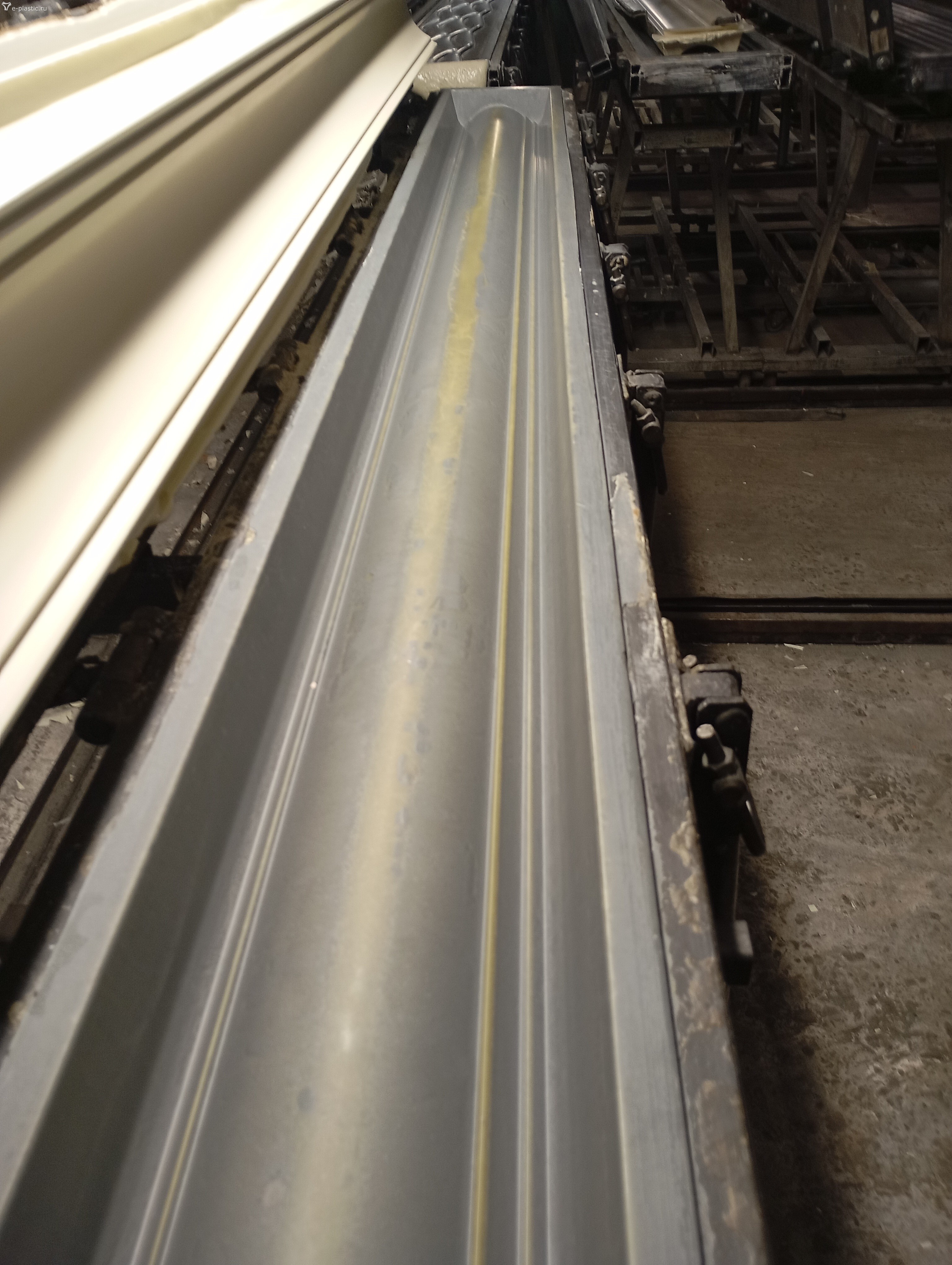

Спасибо что отозвались. Разделяем - воск концентрат+калоша. Две одинаковые формы2018г. Одна идеально получается. А вторая вот с таким дефектом. Может ей уже амба?

Залипание нет. Всё вроде нормально проходит. К сожалению незнаю что значит пена не гасится(

Разделитель наносим краскопультом и подсушиваем воздухом

Интегральные полиуретаны характерны тем, что пенополиуретан, прилегающий к стенкам формообразующей не вспенивается. Это называется гашением пены. За счёт этого и образуется более плотная оболочка. Для эффекта гашения поверхность должна обладать соответствующими свойствами. Тот разделитель, что Вы используете как-раз и должен гасить пену. Насколько я понимаю у Вас возникли проблемы с поверхностью. Возможно произошло загрязнение, возможно не качественно наносите разделитель. Если на форме нет полимерного покрытия, попробуйте промыть поверхность с пристрастием ацетоном или другим сильным растворителем, а потом снова нанесите разделитель.
Дефекты появляются всегда в одном месте и вегда одинаковые, или плавающие? Через сколько циклов обновляете разделяющий слой?

Огромнейшее спасибо за эту инфу!!! Всё это у нас было но только на уровне догадок и версий. Теперь попробовали. И результат превзошёл все ожидания)))!!! Здоровья, долгих лет вам. Ещё раз спасибо большое. И может ещё обращусь за советом.
