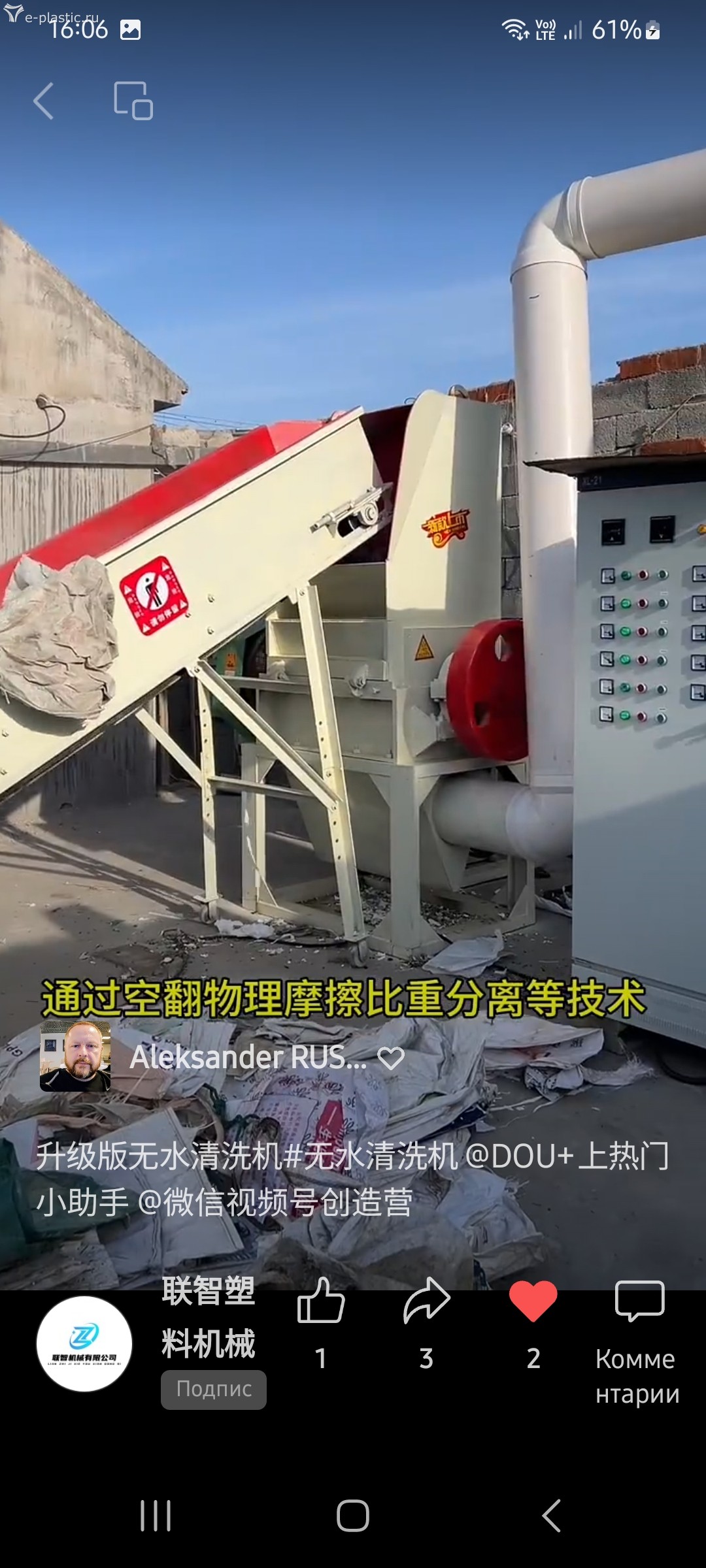

Сухая очистка плёнки и биг бэгов.
- zhdanoff888
- Сообщения: 2115
- Город: Пермь
- Благодарил (а): 305 раз
- Поблагодарили: 557 раз

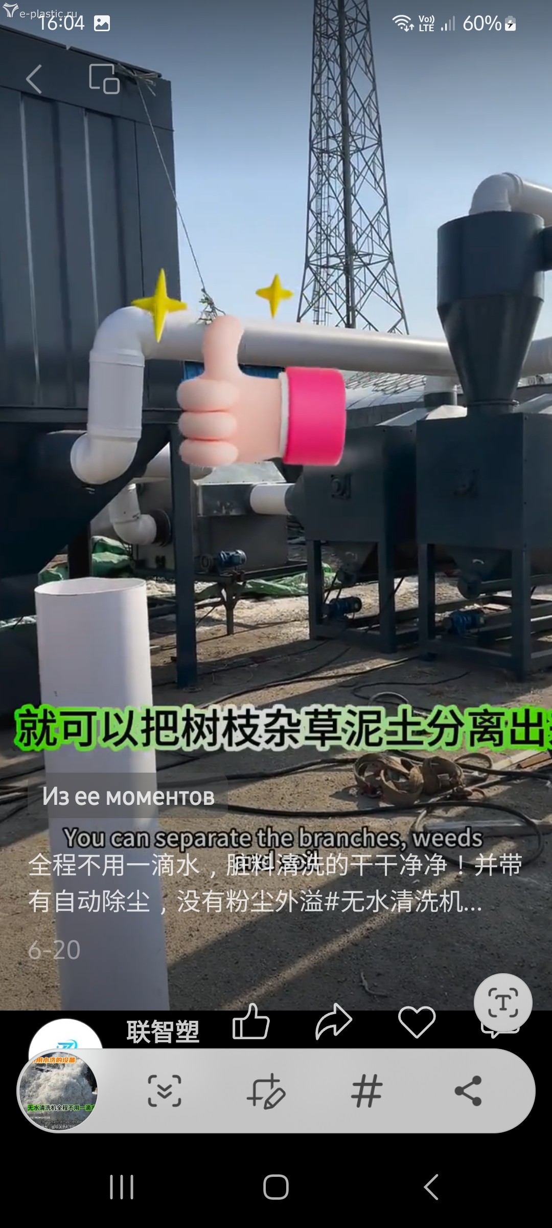

Сухая очистка плёнки и биг бэгов, мешков от включений грунта, пыли, опила, костной и древесной муки, строительных сухих смесей, цемента, муки и др...
Есть различные варианты решения этой проблемы.
Китайское решение.
Китайское решение.

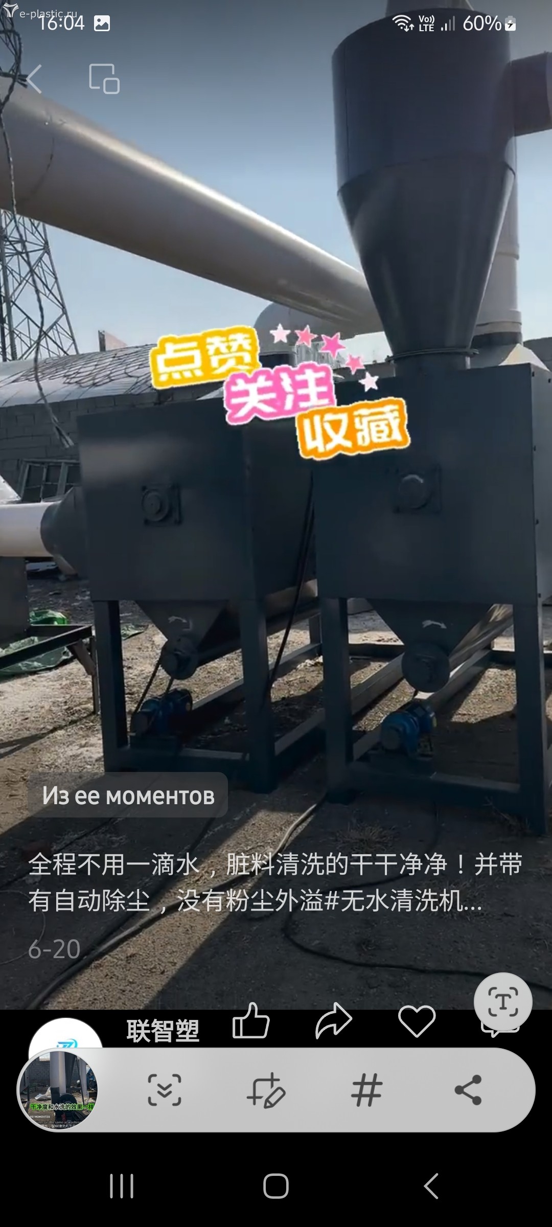

Re: Сухая очистка плёнки и биг бэгов.
Просьба поделиться своими предложениями по сухой очистке полимерного сырья.

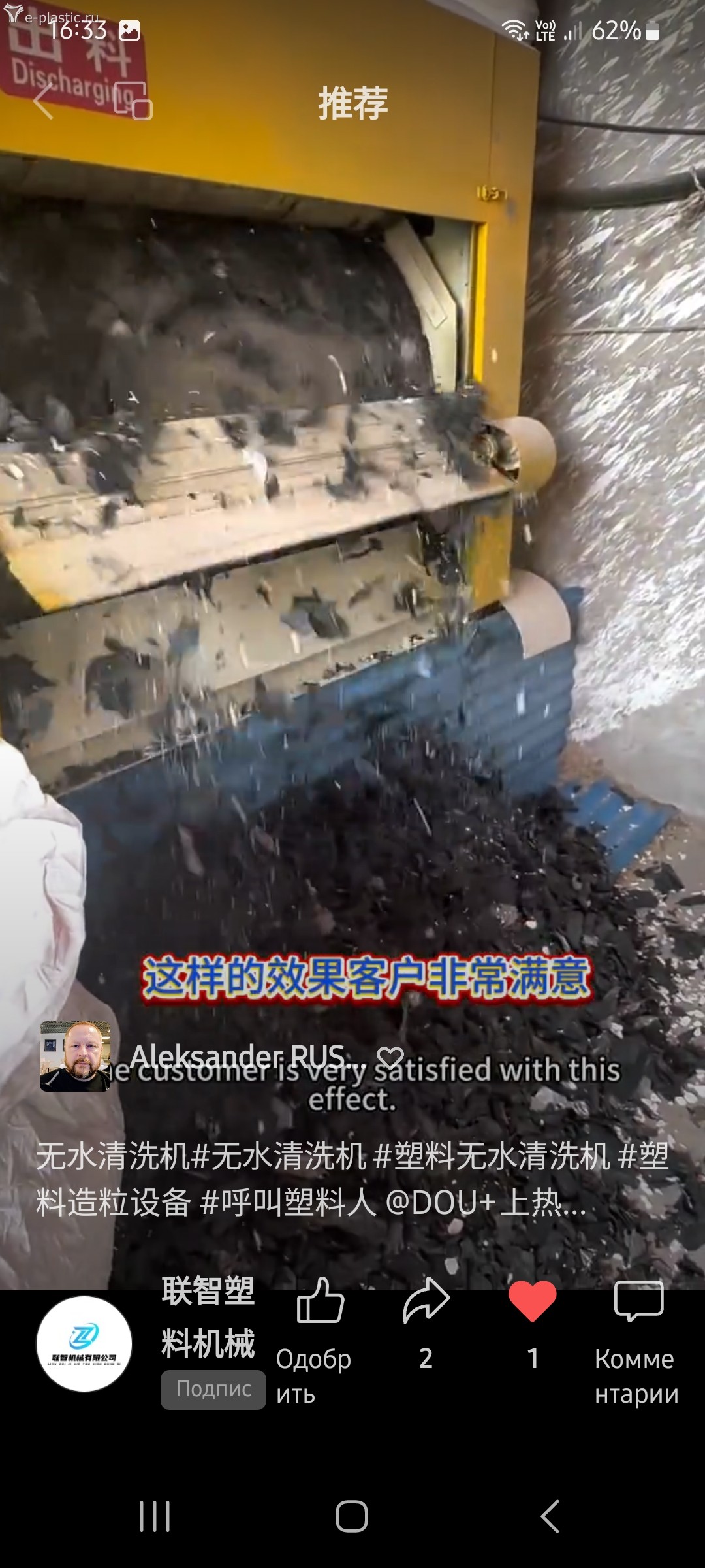

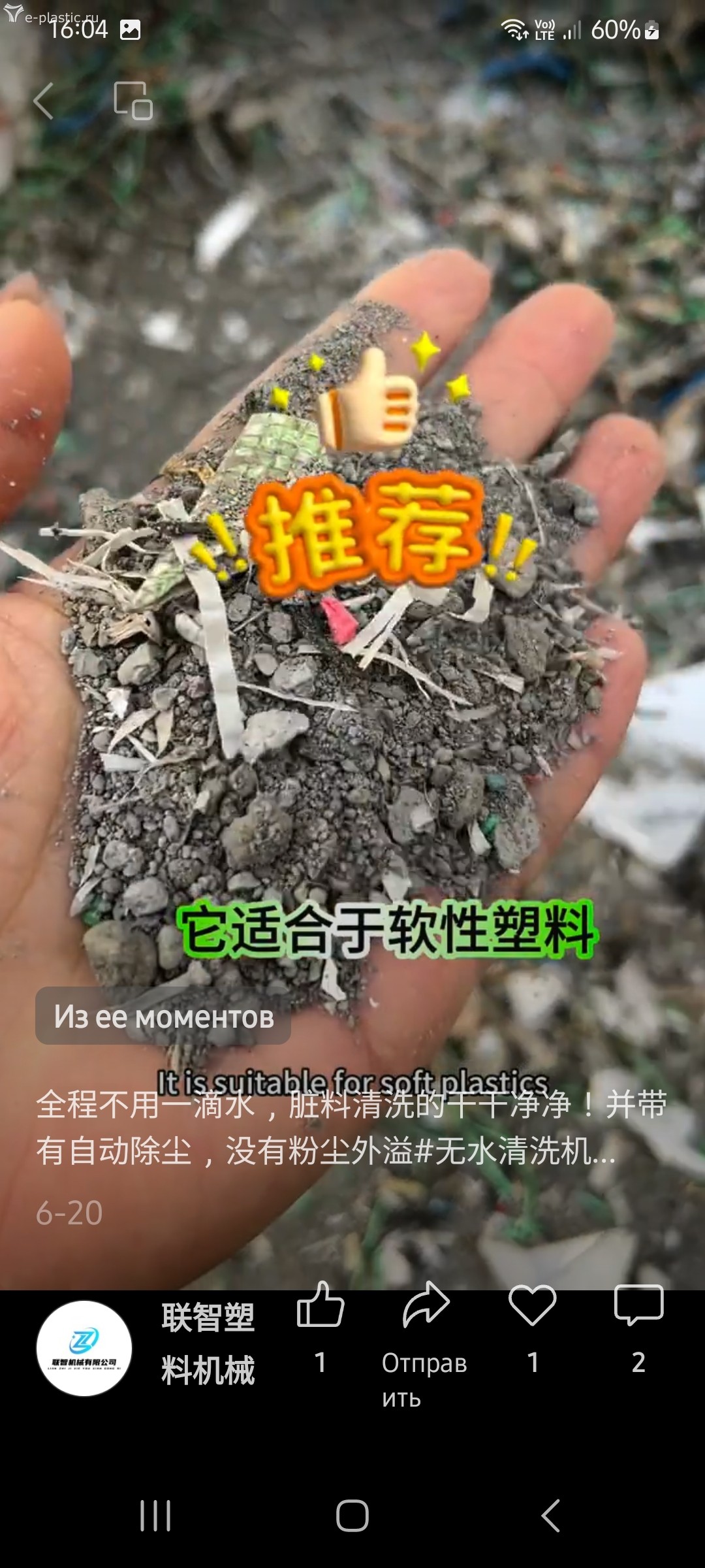

Конечный вид после сухой очистки китайской линией.
Производитель оборудования говорит о 95% степени очистки от включений.

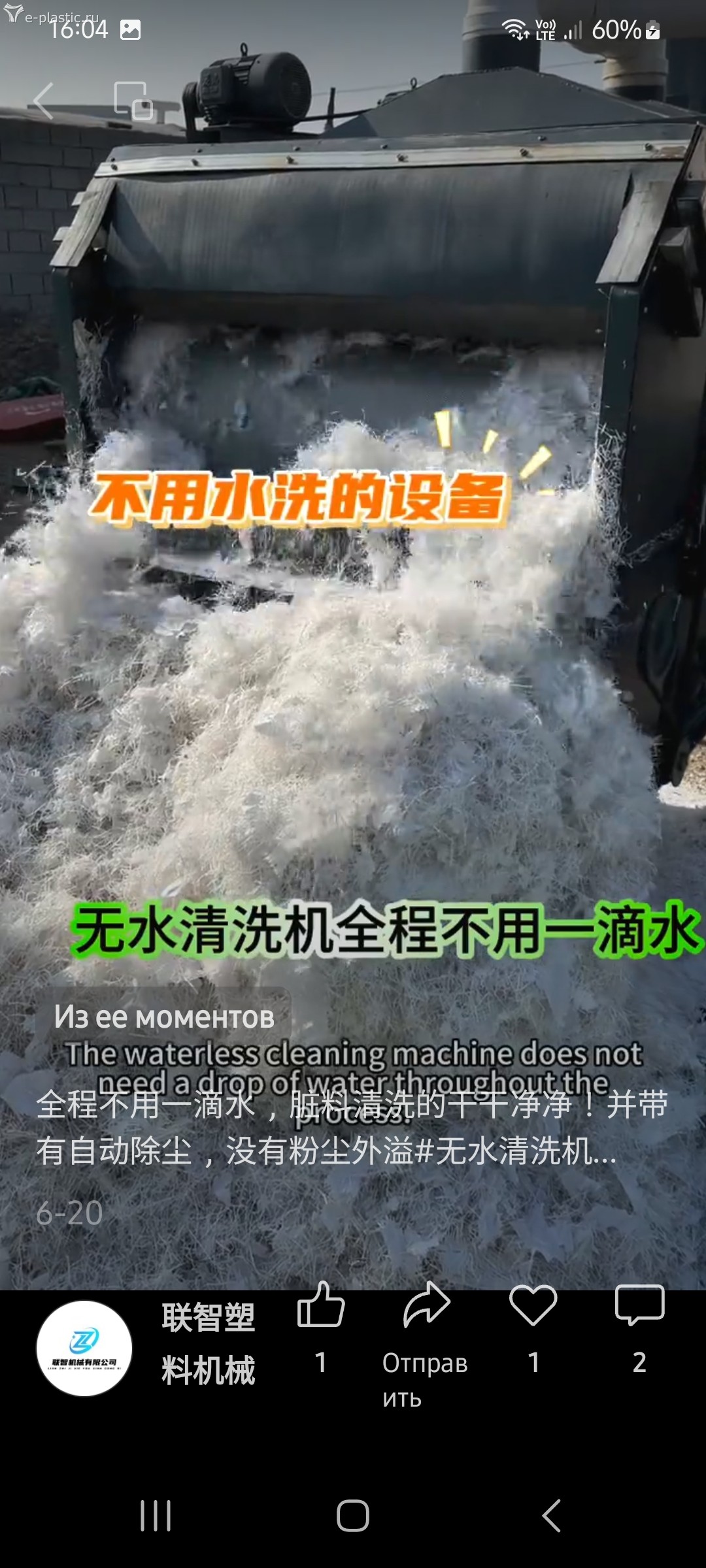

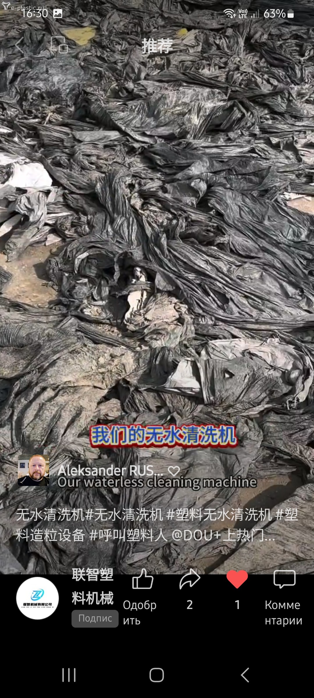

Изначальный вид сырья перед очисткой.
- zhdanoff888
- Сообщения: 2115
- Город: Пермь
Конечный вид сырья.

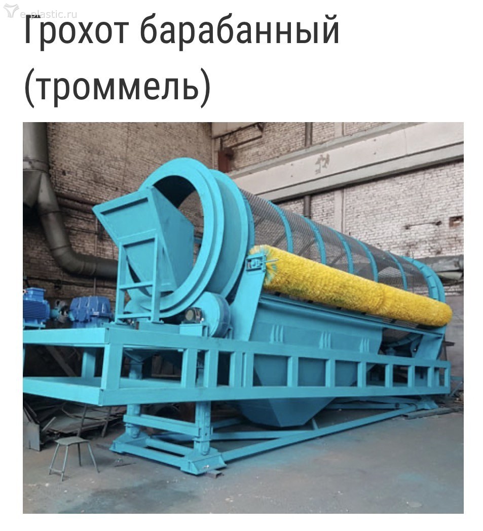

Горизонтальный сетчатый барабан для очистки от грунта ленты капельного орошения.
bander3
- Сообщения: 35
- Зарегистрирован: 30 май 2015, 16:30
- Страна, Регион, Область: Россия, Волгоградская область
- Город: Волгоград
- Благодарил (а): 9 раз
- Поблагодарили: 5 раз
Александр, Салют. Вопрос по "капельке", в грохот капелька попадает после дробилки или шредера?
- zhdanoff888
- Сообщения: 2115
- Город: Пермь
После шредера или прешредера. Затем короткая ванна предварительной мойки и затем дробилка. Длина барабана может быть разной. Под производительность линии переработки.bander3 писал(а): 19 ноя 2024, 15:17 Александр, Салют. Вопрос по "капельке", в грохот капелька попадает после дробилки или шредера?
Ставьте сбоку щётку для очистки барабана.bander3 писал(а): 19 ноя 2024, 15:42 По грохоту, конечно надо сетку с другой ячейкой ставить, этой минут на 30 всего хватит качественной работы, всю илом залепит. А так конечно не видя что внутри трудно сказать, как эффективно будет работать сухая очистка данной конструкции. Сама идея отличная.
