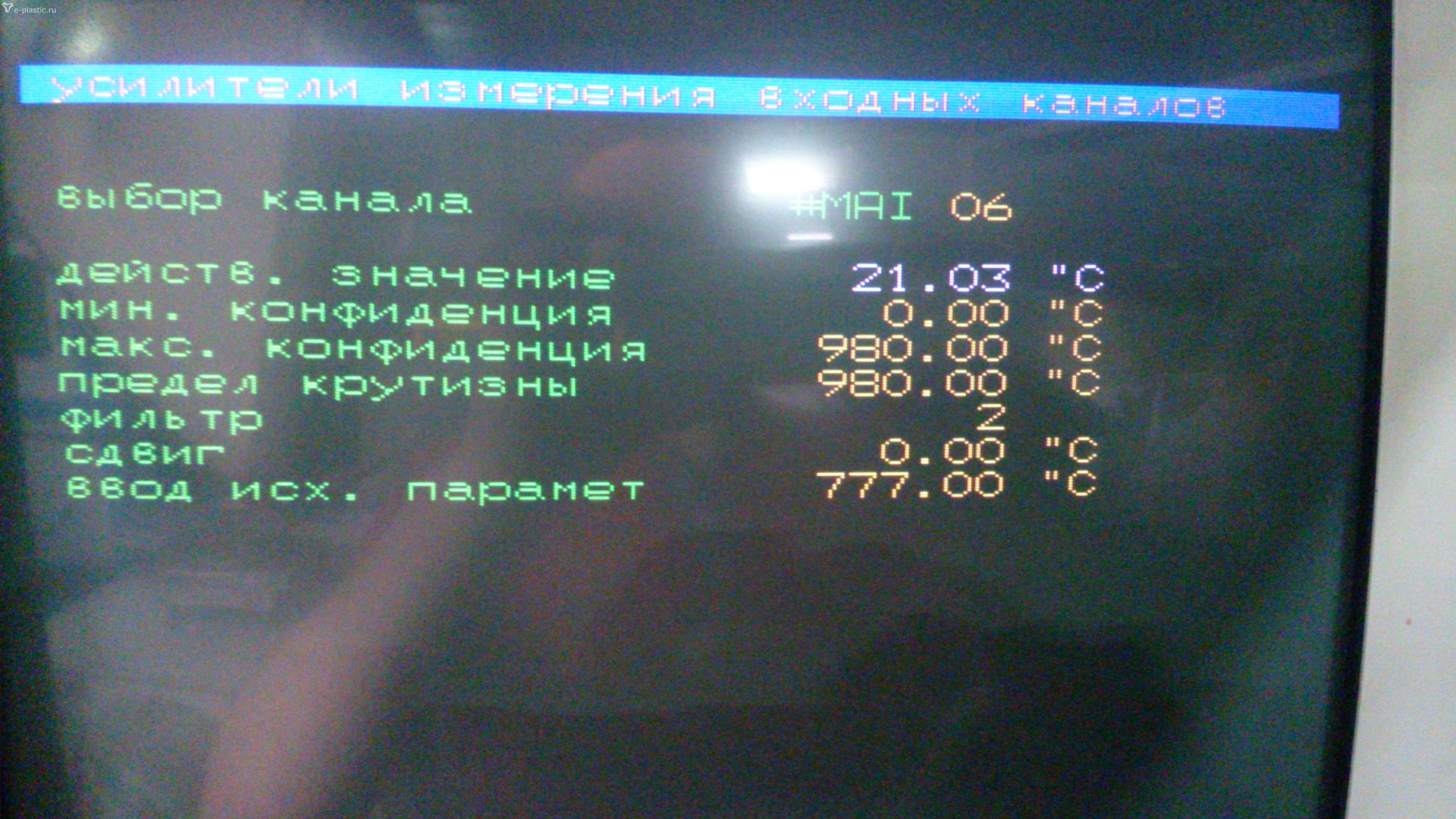

Два термопластавтомата LGH170D. Завышены показания со всех термопар - температура масла, пять термопар на экструдере, hopper и сопло. С утра на холодной машине температура на одной машине от 40 до 43 градусов, на другой от 37 градусов. В цехе проблему заметили, когда температура масла по показаниям вышла за 50 градусов и машина ушла в аварию.
Думаю, проблема явно в контроллере. Частично разрисовал кусок схемы, чтобы примерно иметь представление о схеме измерения температуры. Видимо измерение температуры калибруется потенциометрами VR1 и VR2. Может у кого-нибудь был опыт калибровки, или есть еще какие-нибудь мысли.

Добавлю. В меню можно выбрать тип термопары J или K. Стоит J. Пробовал менять на тип K, показания температуры становятся выше градуса на три-четыре. И до меня электрики пробовали подключить термопару к ТРМ - показания были адекватные.

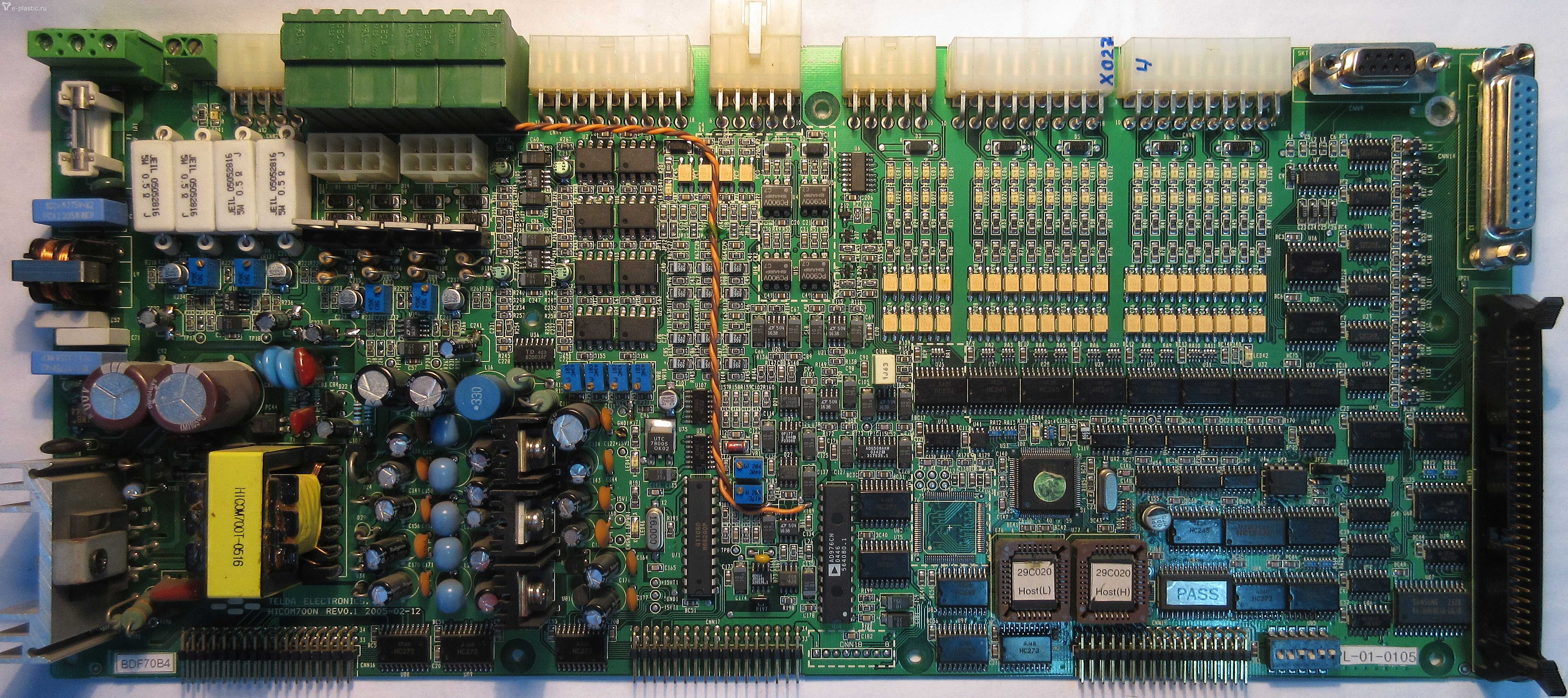

Re: Контроллер HICOM700. Завышены показания температуры по всем термопарам.
Фото платы во вложении. Плата многослойная, поэтому всего не разрисуешь. Многие соединения уходят в средние слои и потом их далеко не всегда отзвонишь. Однозначно понятно, что VR1 и VR2 связаны с компенсацией холодного спая.
Открывая тему, я рассчитывал, что кто-нибудь знает методику регулировки. Может есть сервисное меню, где можно настроить сдвиг и наклон характеристики.

Писали, что часть схемы есть нарисованная? Можете тоже её приложить?
Фото панели наверняка специалисты запросят для начала. И контроллера тоже. Фото платы тоже может оказать помощь, но и фото контроллера не помешает.
А о методике, и кто нибудь знает .... В общем принципы построения систем измерения едины. И применяя имеющиеся навыки, опыт, и где то интуицию, вполне можно разобраться.
Ведь нигде же неучат водить БМВ, или МЕРС. Но имея навыки вождения на ВАЗ, вполне можно разобраться для того, что доехать от автосалона до гаража. Это я к тому, что не исключено, что совместными усилиями форум окажет помощь.
Не исключено, что есть и сервисное меню. В котором не сдвиг и наклон, а тип термопары.alex323 писал(а): 31 окт 2024, 14:54 Открывая тему, я рассчитывал, что кто-нибудь знает методику регулировки. Может есть сервисное меню, где можно настроить сдвиг и наклон характеристики.

Какие еще имеются варианты по выбору типа датчика измерения температуры?alex323 писал(а): 31 окт 2024, 11:32 Добавлю. В меню можно выбрать тип термопары J или K. Стоит J. Пробовал менять на тип K, показания температуры становятся выше градуса на три-четыре. И до меня электрики пробовали подключить термопару к ТРМ - показания были адекватные.
Есть информация о том, какой именно датчик температуры установлен на оборудовании?
О показаниях на ТРМ - адекватные показания - это какие? Каким образом проверяли правильность показаний?

Смысла нет выкладывать. Она так, кусками, что получилось вызвонить. Если бы кто-то до этого узнал у сервисников, по какой методике какие напряжения в контрольных точках выставить, это другое дело. А может вообще потенциометры крутить не надо, а существует более глубокое сервисное меню, где все настраивается.Писали, что часть схемы есть нарисованная? Можете тоже её приложить?
Варианта выбора всего два - J и K. В схеме соединений указана J. На ТРМ была примерно комнатная температура на холодной машине. Можно считать, что это нормально. За ночь же машина остывает. Тем более проблема в измерении по всем каналам. Все термопары разом выйти из строя не могут.Какие еще имеются варианты по выбору типа датчика измерения температуры?
Автоматическое обучение нагревателей - это, видимо автонастройка ПИД? Возможно она и есть, можно и вручную коэффициенты изменить. Но лазить туда точно не надо. Мощность нагрева, тепловая инерция и теплопотери не изменились. Проблема не в нагреве, а в измерении температуры. Масло особо не нагревается. Просто если на холодной машине вместо примерно двадцати пяти показывает сорок, то при нагреве масла на десять градусов получается уже пятьдесят и машина уйдет в аварию. Можно пределы температуры изменить в меню, но лучше все же разобраться.Автоматическое обучение нагревателей отсутствует? При новом старте при температурах ниже 100 градусов, включается автоматом или мануально. Можно вводить данные самому . Посмотрите в масках . Может конечно в вашей машине этого нет . Но вдруг.

Сначала я бы проверил все напряжения питания, потом промыл и залакировал плату. По крайней мере - в части АЦП температур. Потом осмотрел и почистил монтажную коробку, куда непосредственно приходят термопары. Где-то стоит датчик температуры холодного спая вроде LM335. Может стоять отдельная небольшая плата с нормирующим усилителем. Просто так крутить подстроечные резисторы не советую, сначала приобретите калибратор технологических сигналов (технологических процессов). У меня, к примеру, LB06. Можно взять LB02 - он попроще и подешевле.

Показания с датчиков температуры не зависят от того, включены нагревы или нет. По другому и быть не должно, ведь температура - это входной сигнал.Артур69 писал(а): 31 окт 2024, 16:56 Именно ПИД я и имел ввиду. Может конечно и показания врут , а может всё таки PID слишком высоки или не фиксируются машиной после корректировки. На многих это нужно подтверждать самому . Как результат, регуляторы слишком поздно отключают нагреватели. Насчёт масла , я бы вытащил датчик наружу и проверил правильность показаний на "воздухе ". Были случаи .
Здесь датчиком является PTC резистор 10 кОм. Расположен на большом зеленом разъеме в верхней левой части контроллера. На картинке видно, как от него идут витые провода к ОУ в районе потенциометров VR1 VR2. А дальше уже идет схема компенсации холодного спая.Woolfy писал(а): 01 ноя 2024, 05:03 Сначала я бы проверил все напряжения питания, потом промыл и залакировал плату. По крайней мере - в части АЦП температур. Потом осмотрел и почистил монтажную коробку, куда непосредственно приходят термопары. Где-то стоит датчик температуры холодного спая вроде LM335. Может стоять отдельная небольшая плата с нормирующим усилителем. Просто так крутить подстроечные резисторы не советую, сначала приобретите калибратор технологических сигналов (технологических процессов). У меня, к примеру, LB06. Можно взять LB02 - он попроще и подешевле.
Мыть плату никакого смысла нет. Цех сухой, теплый, чистый. На плате пыли или масла нет. Это на соседней машине как-то залили маслом весь контроллер. Тут уже пришлось мыть, потом ремонтировать.
Наугад конечно крутить не стоит. Поэтому я и открыл эту тему в надежде, что тут есть кто-нибудь близкий к СЦ и поделится секретной информацией.
Я бы предположил, что термопары подключаются к CNN17 и датчик должен быть там же.

Есть меню более глубоких настроек. Можно и коэффициенты ПИД там поменять. Именно коэффициенты P, I и D. То, что вы привели - это меню регулировки нормирующих усилителей термопар. Такого пункта в меню нет. Если бы было, давно бы всё отрегулировал. Есть только выбор типа термопары J или K.
