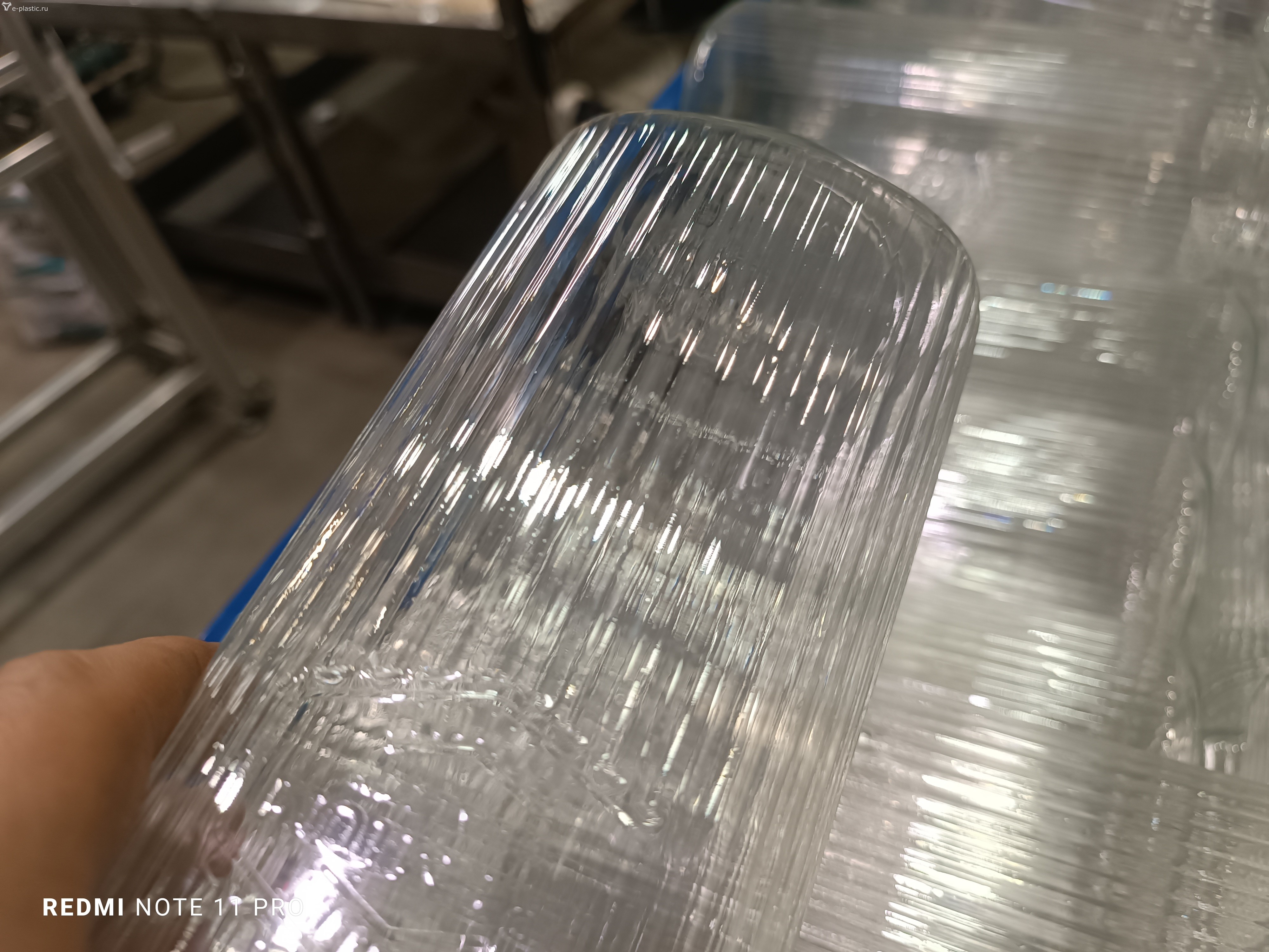

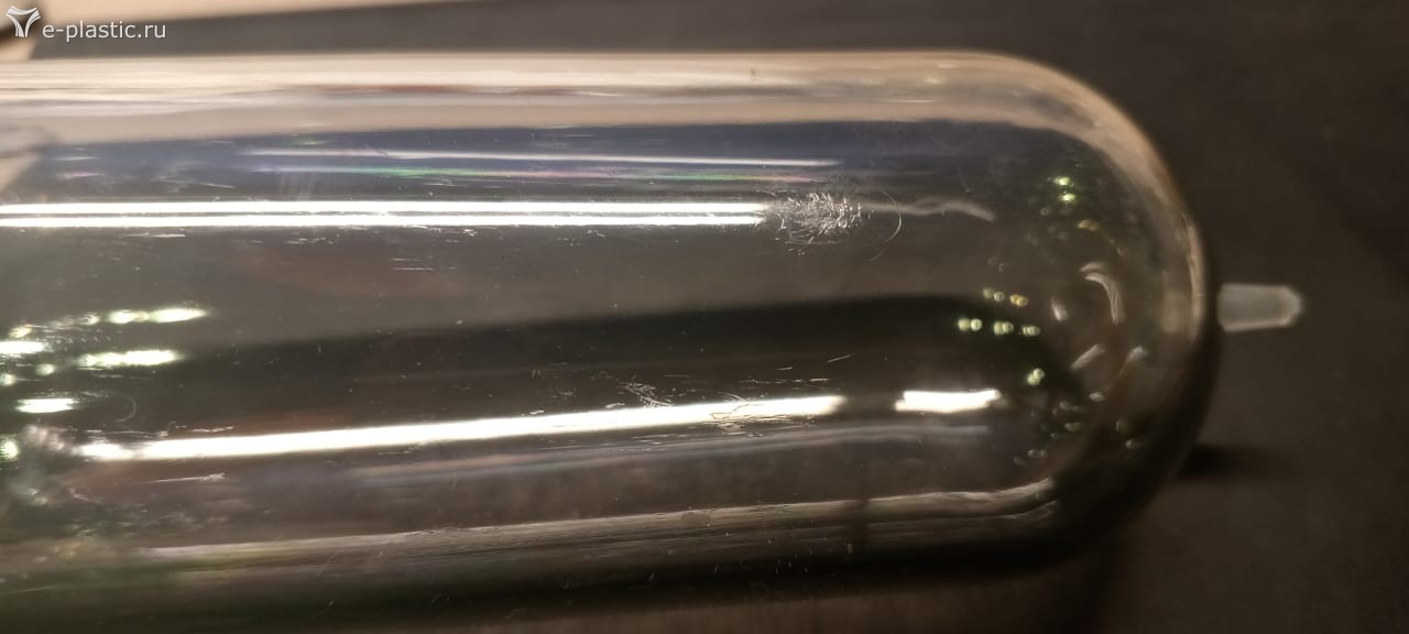

Всем здравствуйте! Начальство решило дуть бутылки на автомате. Поставили задачу литья и выдува мне. Вот и возникли вопросы. Идёт брак.
Форма 4 гнезда. Сушка 170 градусов 5 часов. Точка росы -30.
Брак как на фото. Сырье тверьпэт. Пробовал уже почти все. Возникает ощущение что это это не досушенное сырье.
Сырье чистое. Не вторичка.
Он то есть то нет. То маленький то большой.

На газовый пузырь похоже. Может слишком высоки температуры? Может даже один из нагревателей показывает неверные значения. Может слишком долго держите надозированный материал в цилиндре или слишком быстро дозируете?

Загрузка перед самым открытием. Форма 15 градусов. Ниже никак. А если сделать горячее то проходит но тогда идёт другой брак в виде волн или течений материала.
Re: Брак при литьё пэт
#6 Сообщение Артур69 » 06 окт 2024, 22:07
MrFess писал(а): 06 окт 2024, 21:46 Загрузка перед самым открытием. Форма 15 градусов. Ниже никак. А если сделать горячее то проходит но тогда идёт другой брак в виде волн или течений материала.
Форма и должна быть холодной. Я вообще-то про другие температуры говорил. Ищите проблему в мат цилиндре.

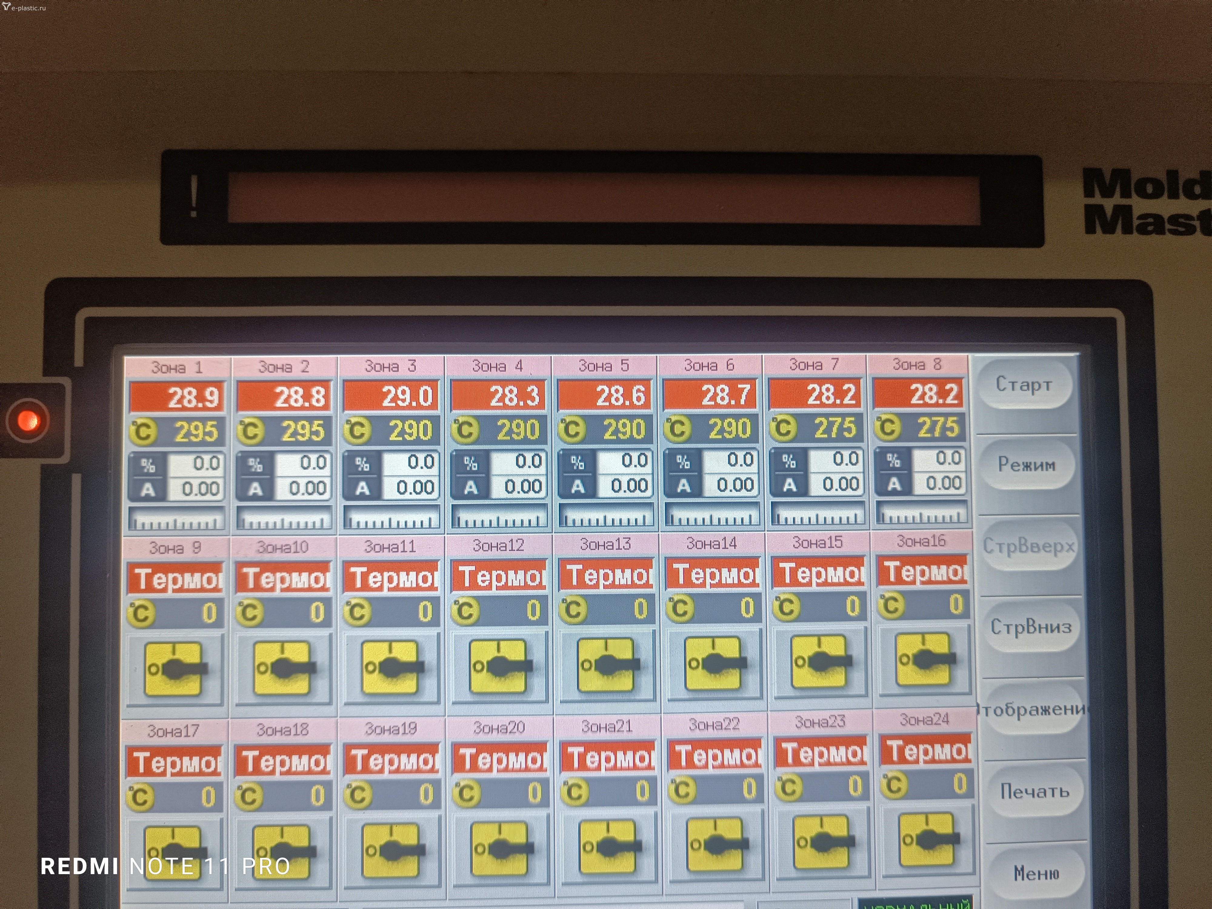

На форме ГК система 4 точки впрыска без запорных клапанов. И 4 нагревателя на коллекторах.

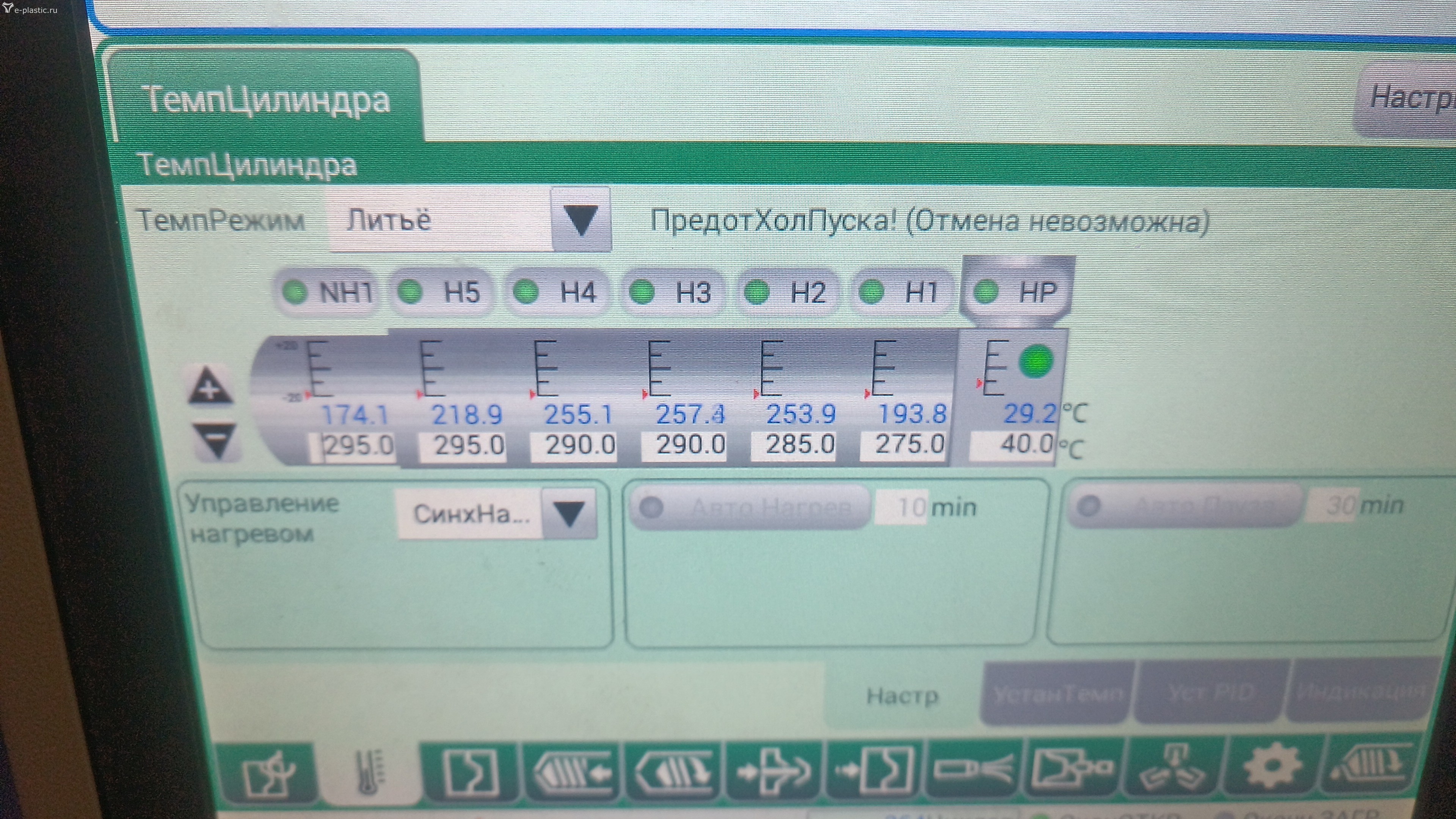

Это я выключил уже шнек. Температуры выставлены такие

Какие 4 нагревателя ? Я вижу 5 и один на сопло . Пробуйте уходить вниз по температурам. Для начала градусов на 5 .

Первые 4 нагревателя это точки впрыска и вторые 4 нагревателя коллектора. А на фото выше это шнек. А на этом фото ГК система

У вас следующие отклонения от рекомендаций по режимам:
1. Температура формы должна быть 120 град. min;
2. Завышена температура в цилиндре где-то на 10 град.;
3. Занижена скорость впрыска: на внешней стенке видны морщины.
Выполните рекомендации по режимам для данного материала, потом устраняйте, что получилось. Покажите ваши волны, может не так они и страшны или их можно ликвидировать иным способом.

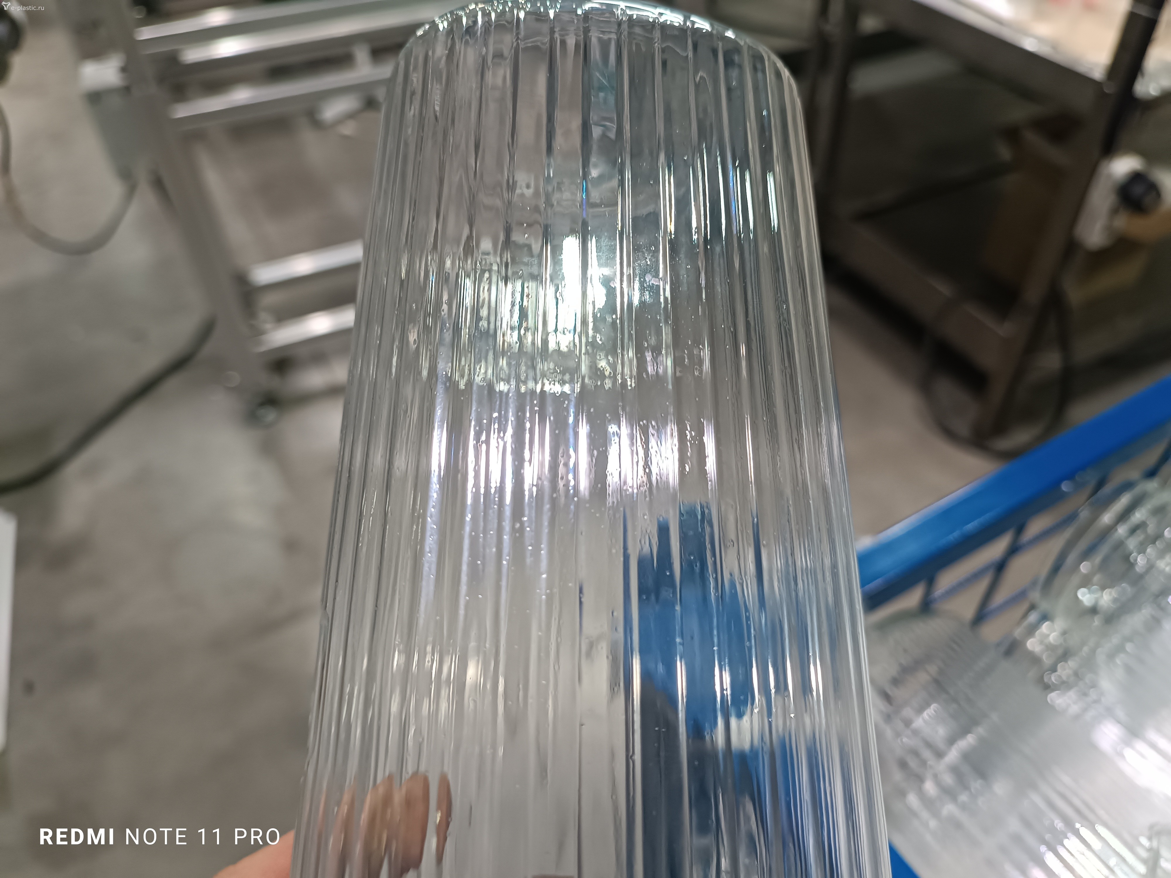

С проблемой разобрались. Всем спасибо. Но появилась другая проблема. Выдутая банка вся рябая. Похоже на вкрапления, но при детальном рассмотрении там ничего нет. Весь десерт чувствуется внутри готового изделия. Снаружи гладкая. Уже всю голову сломали над этой проблемой. Фильтр на высокое давление тоже проблему не решил.
Изнутри как маленькие пупырышки.

#13 Сообщение muhomornik » 07 ноя 2024, 21:51
MrFess писал(а): 01 ноя 2024, 16:48 С проблемой разобрались. Всем спасибо. Но появилась другая проблема. Выдутая банка вся рябая. Похоже на вкрапления, но при детальном рассмотрении там ничего нет. Весь десерт чувствуется внутри готового изделия. Снаружи гладкая. Уже всю голову сломали над этой проблемой. Фильтр на высокое давление тоже проблему не решил.
Добрый вечер.
На фото видно не очень, но похоже на следы от конденсата в воздухе дутья.
Вообще станок какого производителя?
И кроме вашей преформы из чего то ещё выдуваете?

#14 Сообщение MrFess » 27 дек 2024, 10:14
Только наши преформы. Сами льем. Поигрались разными режимами выдува. Вроде стало намного меньше когда уменьшили предвыдув до 0,25 сек и само высокое до 4х сек.
