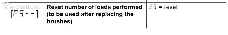

контроллер однофазного загрузчика Piovan вроде как S-серия, выдает ошибку A-07 .. что она означает?
и есть ли у кого мануал с кодами ошибок..

Он?
https://www.dropbox.com/scl/fi/xr9bgabs ... p4xoc&dl=0

суть в том что я не могу сбросить ошибку A-07...., даже не могу зайти в меню

Я с ними даже рядом не стоял , но судя по описанию просто щётки или что там увас поменять предварительно 2 секунды резет на круглую клавишу.
Но вы сами все прочитали конечно.
Re: однофазный загрузчик Piovan ошибка A-07
#6 Сообщение Артур69 » 12 сен 2024, 18:21
Стоит же , не доводите до ошибки 7 . Английским по белому :-): . Прозевали 5и 6? Да и вот ещё.
Почему войти не можете? Вроде пин не нужен?

но я разобрался, оказывается кнопки внутри "закисли", замыкая контакты напрямую добился реакции :) (закажу кнопки ... перепаяю..)
единственно еще и дисплей прибитый не полностью показывает, но постараюсь на ощупь добраться до параметра и обнулить....
Большое спасибо за помощь!!!
