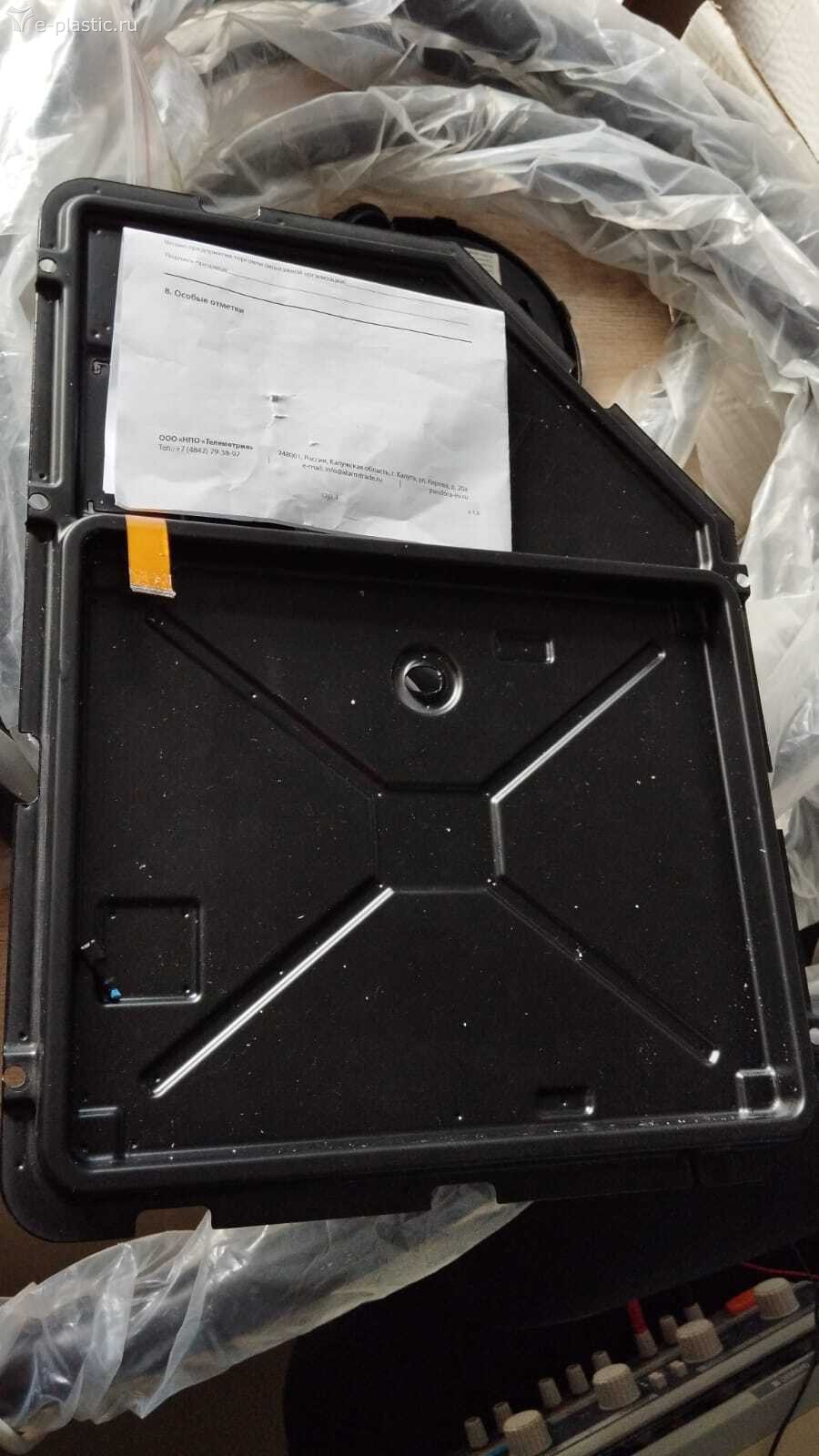

Добрый день,
ищем производителя для изготовления нескольких деталей из пластмассы, тираж 100-500 экземпляров. 5 деталей, размеры самой большой 30 на 42 см
Подскажите, кто делает пресс-формы из силикона или алюминия, и какова примерная стоимость работы, например для тиража в 100 шт.

Довольно крупные у вас детали для прессформ. Мы малотиражку делаем, но на такой габарит и тираж прессформа не лучший вариант. Напишите мне ЛС - посмотрим что нужно, предложим варианты.jamil писал(а): 05 сен 2024, 13:40Добрый день, ищем производителя для изготовления нескольких деталей из пластмассы, тираж 100-500 экземпляров. 5 деталей, размеры самой большой 30 на 42 см

В разговоре с Вами, еще один метод забыл Вам предложить. Выкуумформовка. Если детали не сильно толстые...jamil писал(а): 05 сен 2024, 13:40 Добрый день,

Какие требования к деталям? В принципе, есть возможность идеальной заливки даже такого габарита. Даже с армированием стекловолокном для механически нагруженных деталей. Но стоимость отливки по нынешним ценам на материалы будет не совсем гуманная. Это при условии, что прототипировать не нужно. Если с прототипированием, то ценник будет решительно не гуманного до нецензурного.
Да, вакуумная формовка тоже есть. На таких тиражах, возможно это самый рациональный метод

Формовка штука хорошая, но вот эти ее ограничения по геометрии....даже поп топологии.ПластСтер писал(а): 05 сен 2024, 18:55В разговоре с Вами, еще один метод забыл Вам предложить. Выкуумформовка. Если детали не сильно толстые...jamil писал(а): 05 сен 2024, 13:40 Добрый день,

Вот это изделие можно будет формовкой, кто то может дать предварительные расценки на изготовление тиражом 100 шт?

Сделайте фото с двух сторон, и желательно 3-д модель. Какой допуск по всем размерам? Что за деталь и какой предполагается материал?
Вообще, я вижу панель облицовки двери транспортного средства. Предпалагаю, что АБС будет оптимальным вариантом и какихто сверхтребований к точности не предполагается. Но могу ошибаться по всем пунктам
