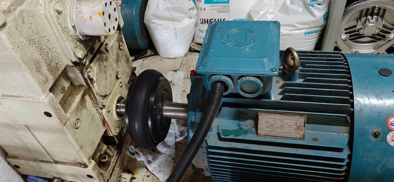

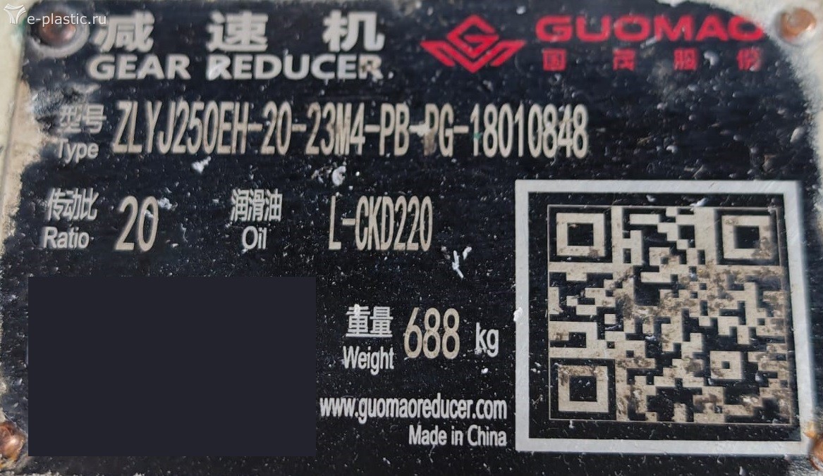

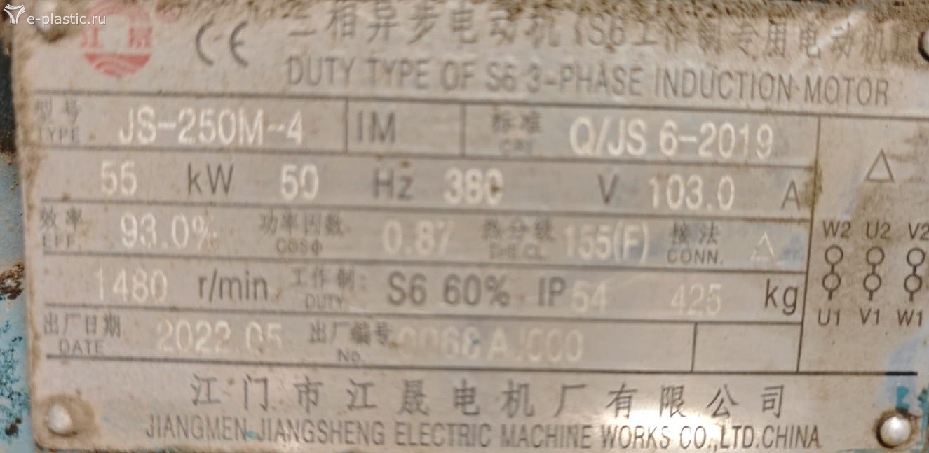

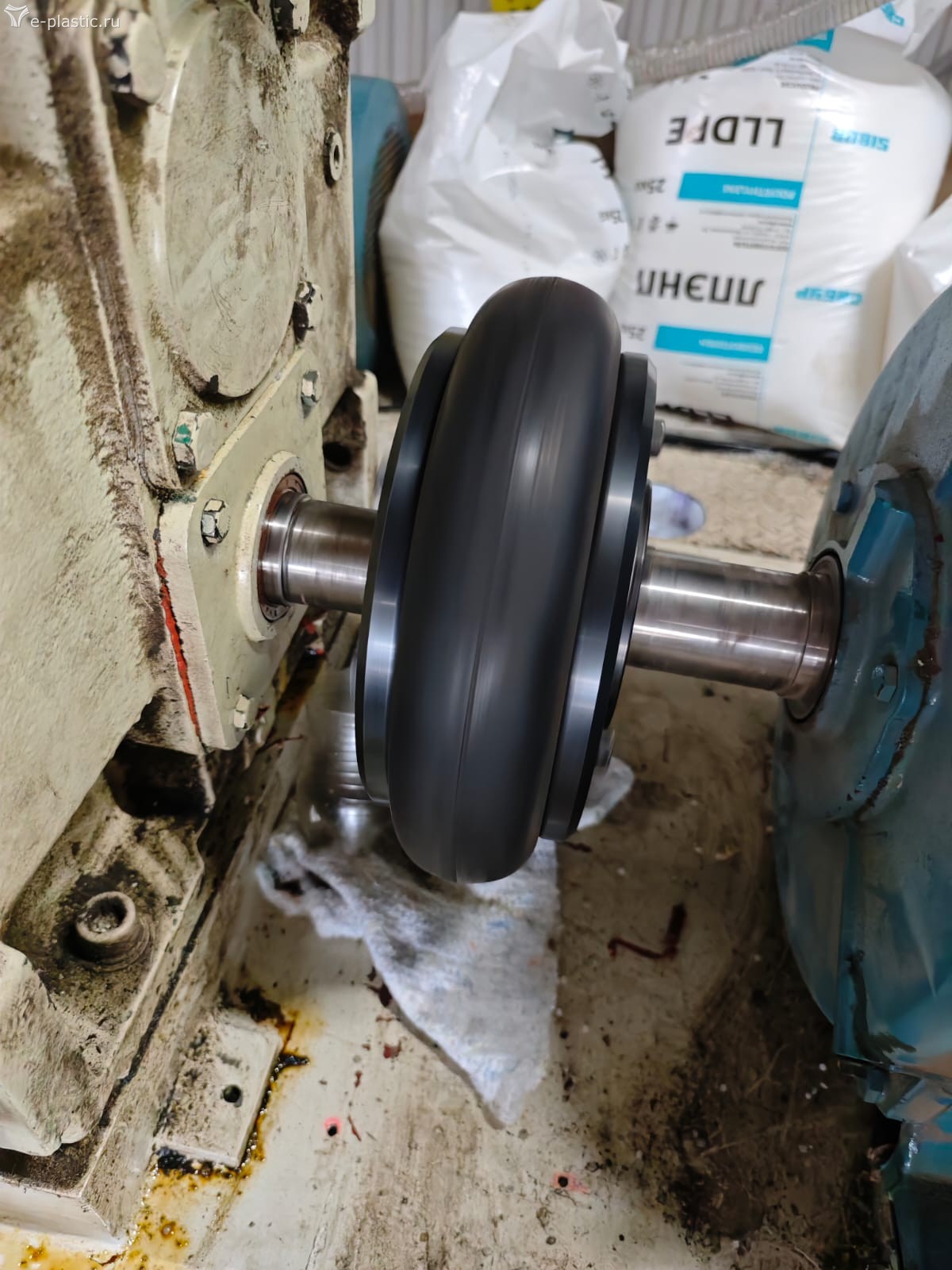

AlexsandrN писал(а): 29 авг 2024, 07:18 6. Марки модели двигателя, редуктора
7. Фото механизмов - двигатель, редуктор, муфта.

Также уточнение по п.2. При измененении толщины частота вращения редуктора изменяется? При каких оборотах привода наблюдается подвывание? - до 31гц подвывал, сейчас дали 37гц гул почти не слышен. Но возможно просто тональность поменялась и слух перестал реагировать.

3. По муфте - это так называемая торообразная муфта. Вы правы по поводу компенсации не соосности валов. В теории это так. Но на практике это работает в допустимых пределах. То есть требования не такие жесткие, как для жестких муфт (каламбур), но все же имеются допустимые пределы.
4. По вибрации. Причин может быть много. Но самые явные - это ослабление крепления двигателя, редуктора. Также влияет несносность осей валов двигателя и редуктора. Но сначала необходимо проверить крепления.
5. По регулировке соосности. Регулировку необходимо выполнить. Это может являться первопричиной ослабления крепления, появления вибрации, и гула. А при длительной эксплуатации выходу из строя муфты, и посадочных мест подшипников. Способов регулировки много, и исходить необходимо из имеющегося инструмента. Как минимум штатив, и индикатор. Но можно и подручными средствами - в интернете имеются и видео, и описания текстовые. Да, процесс нудный и муторный. А разбирать для этого муфту придется.

3. Описание нашел, видосы (в основном англоязычные) посмотрел. В целом все делали правильно, но как говориться есть нюанс: съемный фланец, тот что зажимает боковину резиновой муфты, очень чувствителен к позиционированию. Пробовал раскручивать двигатель с одним лишь этим фланцем - после определенной скорости появляется дисбаланс. Правда двиг не был в момент теста прикручен.
4. Крепления все проверены в первую очередь. Редуктор стоит и притянут монолитно, да и вес у него почти 700кг + 60 масло. Двиг тоже двигали уже дважды, когда сальник меняли. Естественно затягиваем намертво.
5. Соосность валов тоже научились выставлять по зазору между фланцами (до монтажа резиновой части), но кмк вал редуктора люфтит вверх\вниз на 1-2 мм, и под разной нагрузкой и при разных скоростях изменяет свое положение по высоте.

5. Соосность надо проверять и выставлять при каждом изменении положении двигателя и редуктора относительно друг друга. Как бы не выставляли точно, в то же место, но всегда имеет место не совпадение осей.
Что такое "кмк вал редуктора"? Правильно ли понимается, что люфт в 1-2 мм в радиальном направлении? если это так, то необходимо срочно разбираться с причиной. Иначе редуктор может придти в неисправность. Или не отрегулирован подшипник (если он радиально - упорный), или уже несправен (возможно, сепаратор рассыпался), или износ посадочного места.
