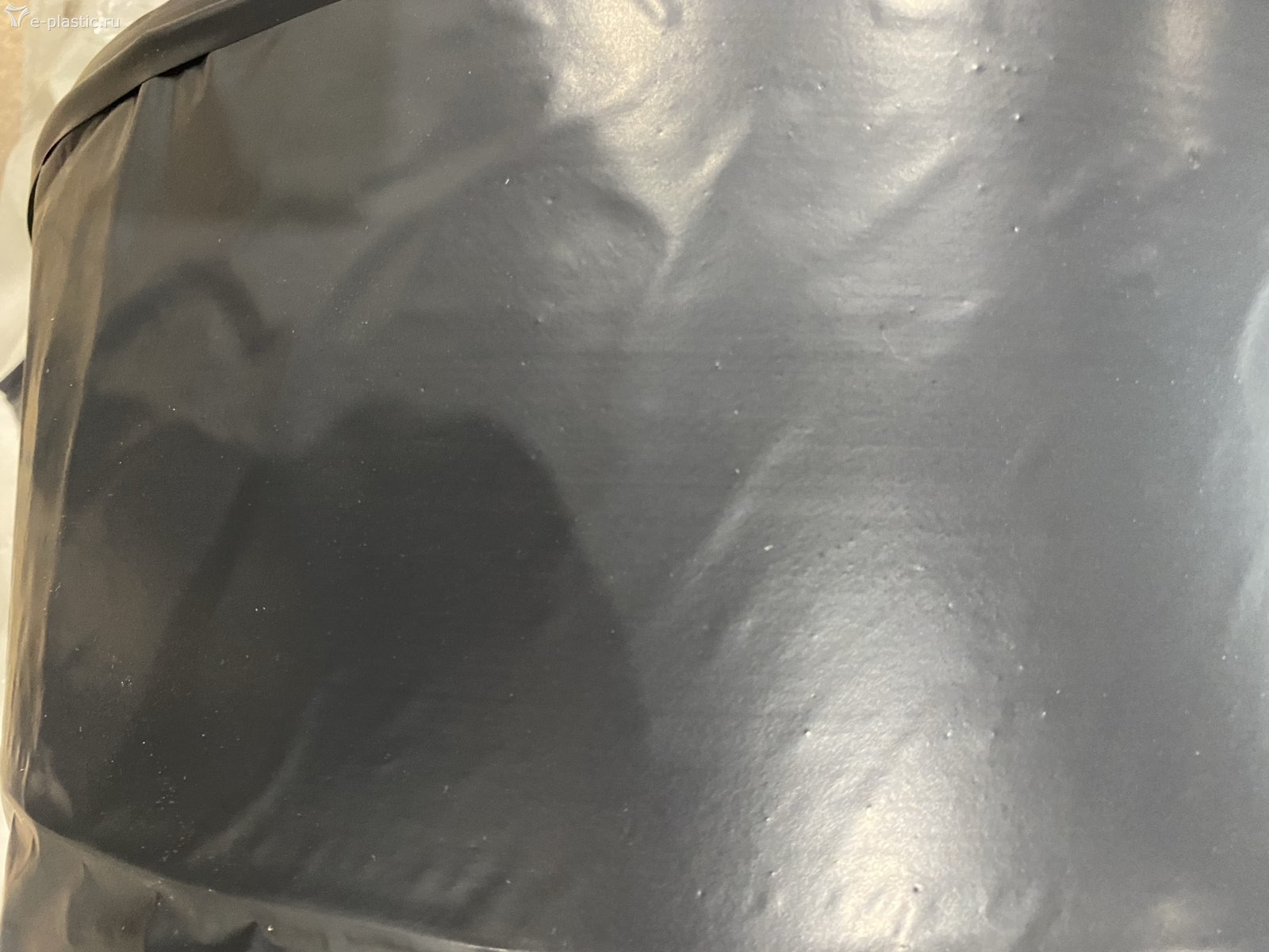

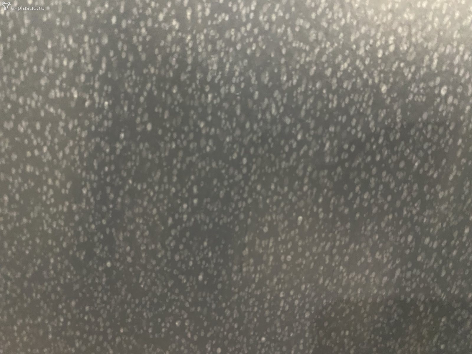

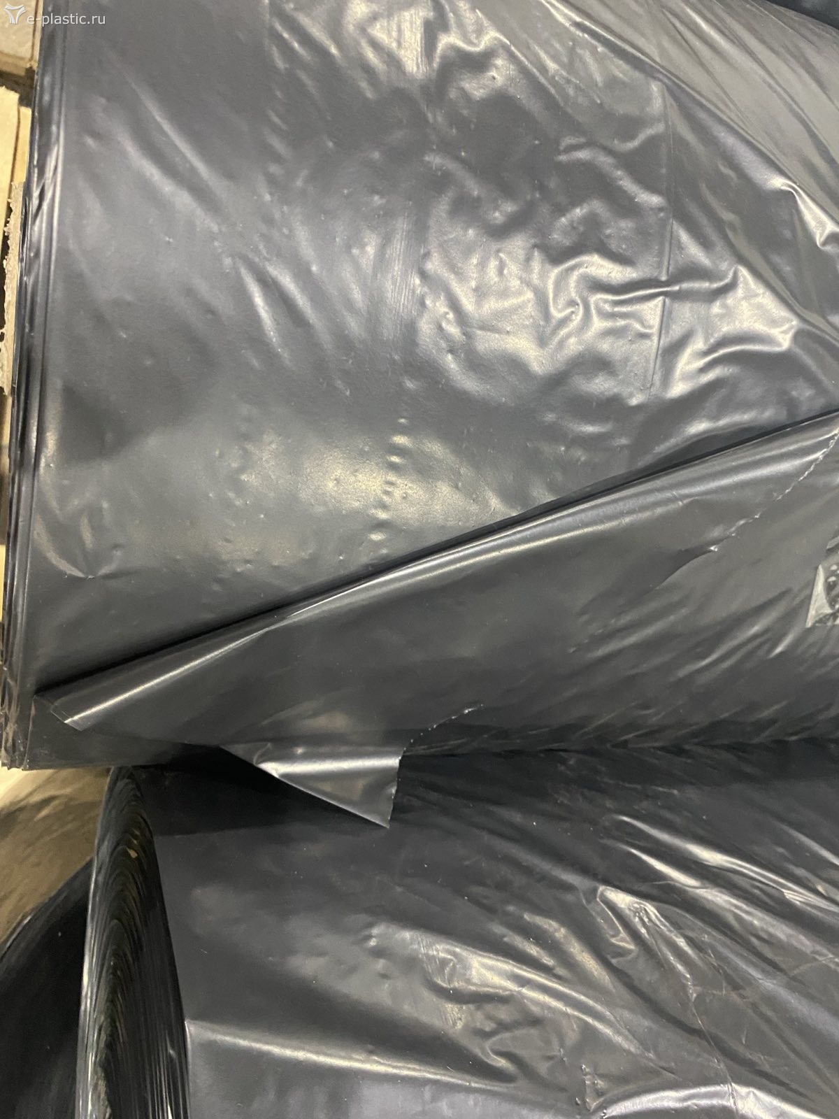

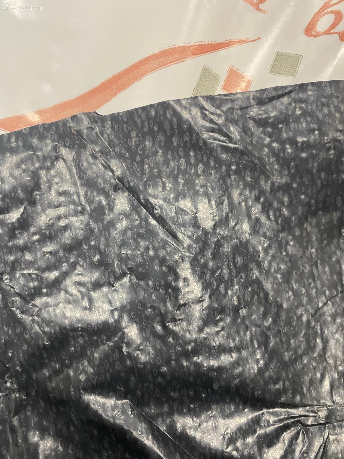

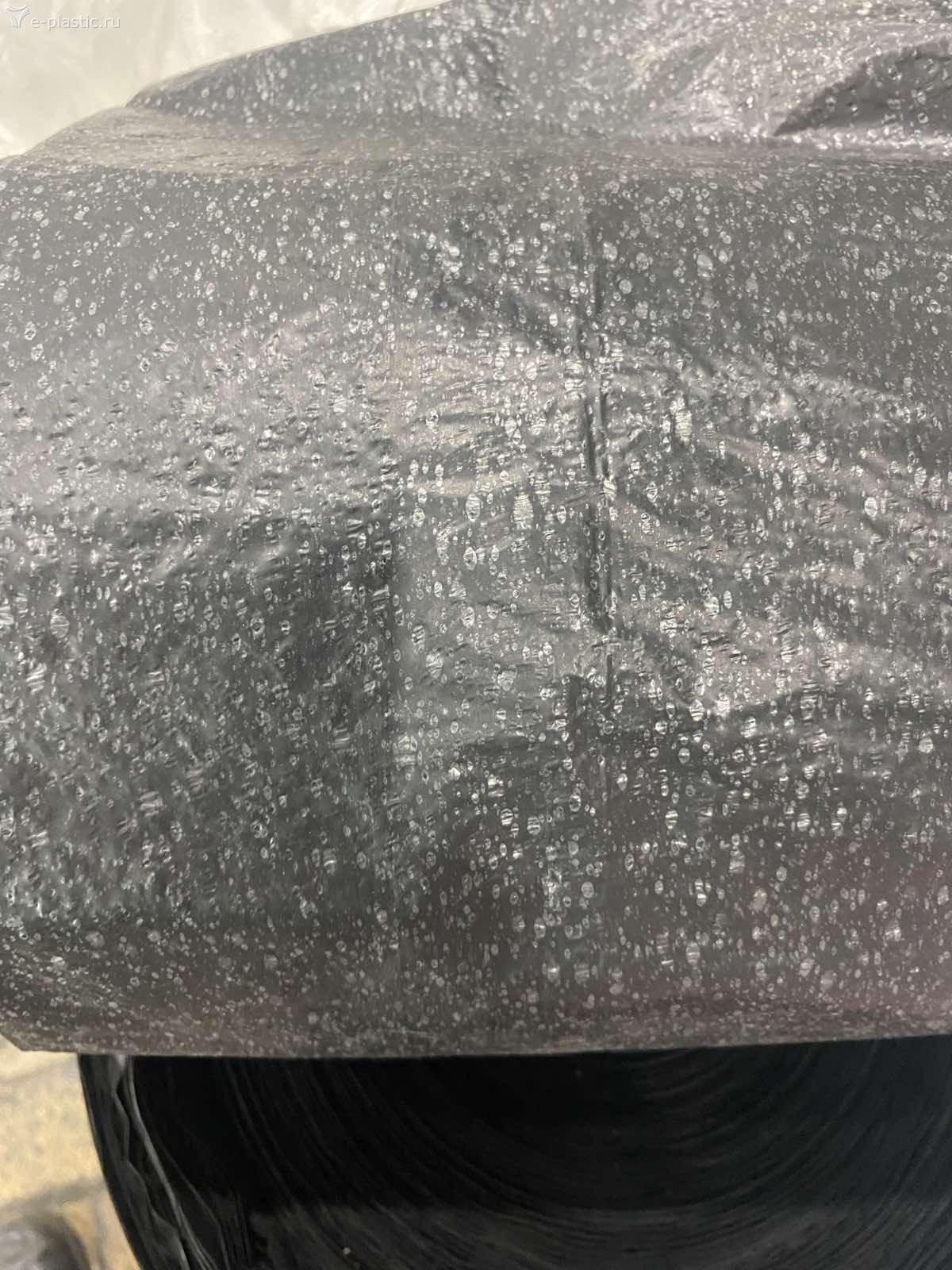

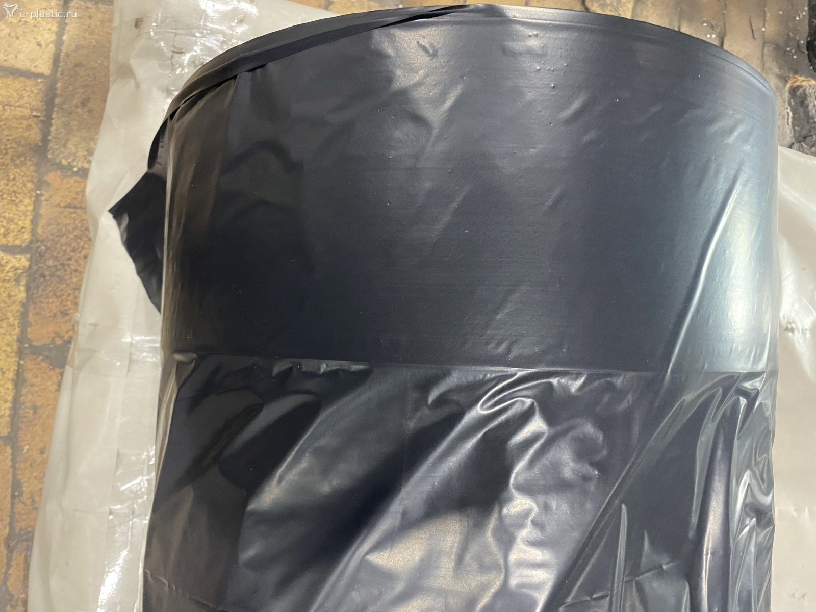

Здравствуйте, коллеги!
Столкнулся с такой проблемой на производстве, и буду рад, если кто-то сможет помочь или подсказать, в чем может быть дело.
Делаем мусорные пакеты. Состав смеси следующий: примерно 14 кг вторички ПНД, 17 кг вторички ПВД, 8 кг меловой добавки и 3 кг первички ПНД. Толщина пленки около 30 микрон.
Проблема в следующем: время от времени пленка начинает идти с вкраплениями. Это не влага, вторичное сырье — это наши собственные отходы, переработанные на месте. В результате экспериментов мы пришли к выводу, что проблема связана с вторичкой ПНД. Но тут есть парадокс: некоторые партии идут идеально, без каких-либо вкраплений, а берешь например материал из соседнего биг-бега переработанного в тех же условиях — сразу начинаются проблемы.
Больше всего подозреваю, что дело в том, что в части ПНД-пленки, которую мы перерабатываем, больше печати (используем и такую в процессе). Есть предположение, что вкрапления связаны с флексокраской. В связи с этим вопрос: если это действительно так, можно ли как-то купировать воздействие краски? Возможно, есть какие-то добавки, которые могут помочь, например, осушитель или что-то подобное? Температуры, сетки и другие стандартные методы уже перепробовали. А может причина в чем то другом? прикладываю фото нормальной пленки и с крапинками и видео.
Буду благодарен за любые советы и рекомендации!

Причина может в нескольких вещах, поэтому первое попробуйте убрать мел из рецептуры, когда мел засыпали мешки обязательно завязывайте, так как мел впитывает влагу и давть вкрапления, если это не поможет будем осмотреть дальше.

Да это флекса, проблемный мешок с вторяком можно определить не открывая его ,с бигом не получится , ( больший объем при нужном весе), проще повторно перегнать на грануляторе...

Я согласен, что там есть флекса, но там может быть мел, то есть в разных партиях есть и то и то.

А в чем физический смысл повторной перегонки?леха писал(а): 20 авг 2024, 10:34 Да это флекса, проблемный мешок с вторяком можно определить не открывая его ,с бигом не получится , ( больший объем при нужном весе), проще повторно перегнать на грануляторе...

мы меняем пнд и при том же количестве того же мела результат замечательныйтехнолог54 писал(а): 20 авг 2024, 10:24 Причина может в нескольких вещах, поэтому первое попробуйте убрать мел из рецептуры, когда мел засыпали мешки обязательно завязывайте, так как мел впитывает влагу и давть вкрапления, если это не поможет будем осмотреть дальше.

Уменьшить количество пор в грануле.
Возьмите ёмкость и заполните её гранулой ПНД которая идет и сравните массу с гранулой ПНД которая не идёт...это из за пор в грануле повторная перегонка "дожгёт" флексу ну и частично дегазирует....Проблема должна решатся в грануляторной.

Спасибо огромное Алексей! На самом деле помогло. Прогнали повторно через гранулятор- в итоге крапинки кончились. Остались совсем маленькие точечки- для мусорки, некритично.
