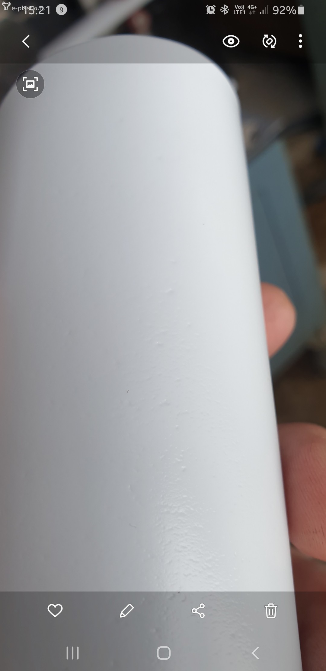

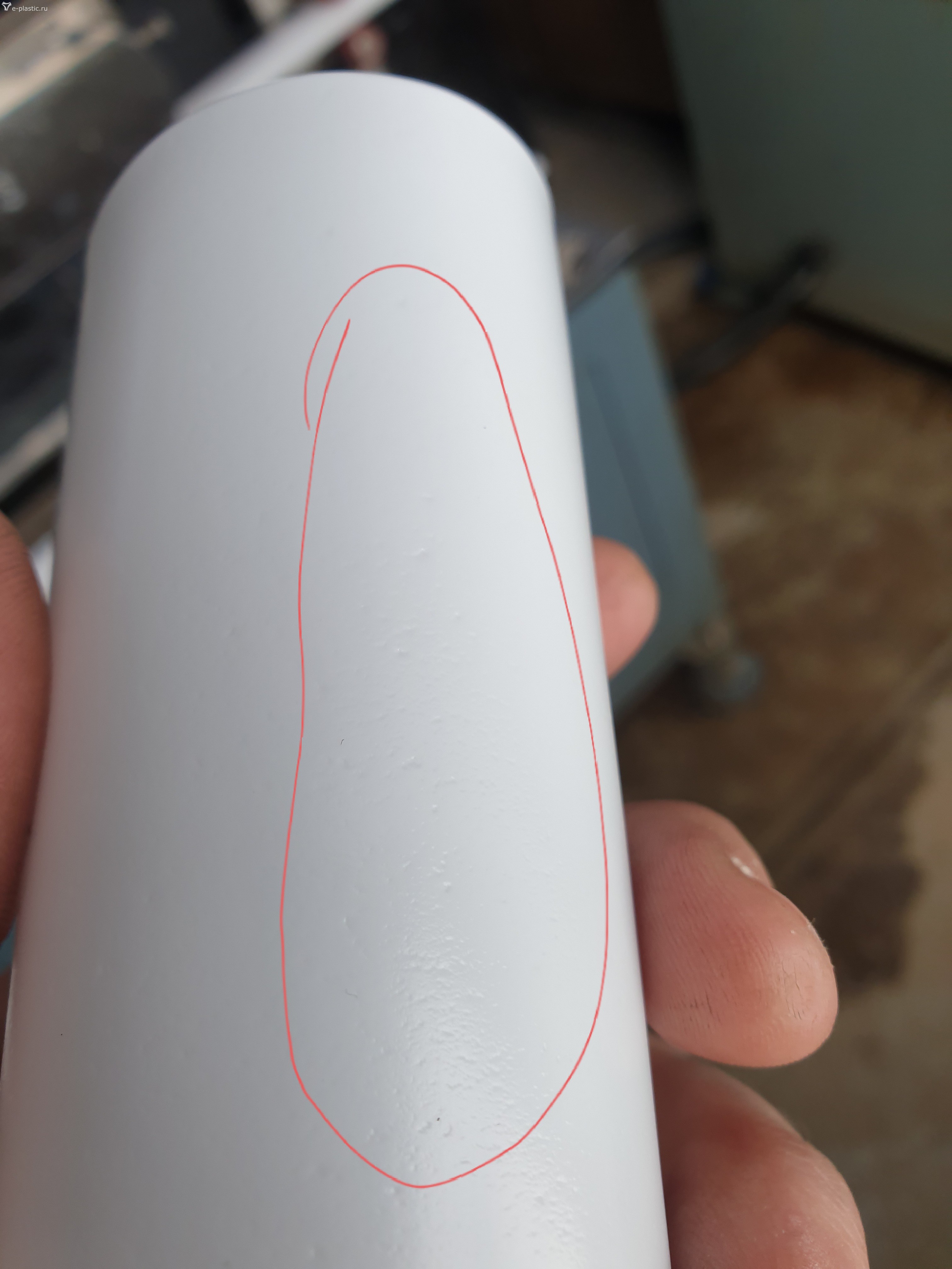

Господа экструзионщики подскажите, от чего возникает данный эффект ? На поверхности тубы рукава образуются как кратеры (рябь). В экструзии мы люди новые расскажите - научите, пожалуйста! Экструдер 2х слойный, внутри sibur 0158 внешний sibur 0358 +0158 в равных пропорциях.

Попробуйте добавить поцессинговую добавку.

А потом если пнд с пвд смешивать, то они должны быть близкие по птр, а у вас 158 2. а 0358 0,3, поэтому попробуйте 276 или 7617 они близкие по птр 158.

технолог54 писал(а): 13 июн 2024, 17:44 Попробуйте добавить поцессинговую добавку.
Можете порекомендовать какую добавку использовать? И в каких пропорциях ее использовать?
Re: Экструзия косметической тубы.
#5 Сообщение Maks42 » 13 июн 2024, 21:28
При производстве внешнего слоя из чистого 158 рябь есть?

Maks42 писал(а): 13 июн 2024, 21:28 При производстве внешнего слоя из чистого 158 рябь есть?
На внешний слой чистый 158 не пробовал

Из чистого 158 сделать только для эксперимента убедиться есть рябь или нет, а на постоянку не получится тубы очень мягкие и их будет заминать на тубоналивной машине.
