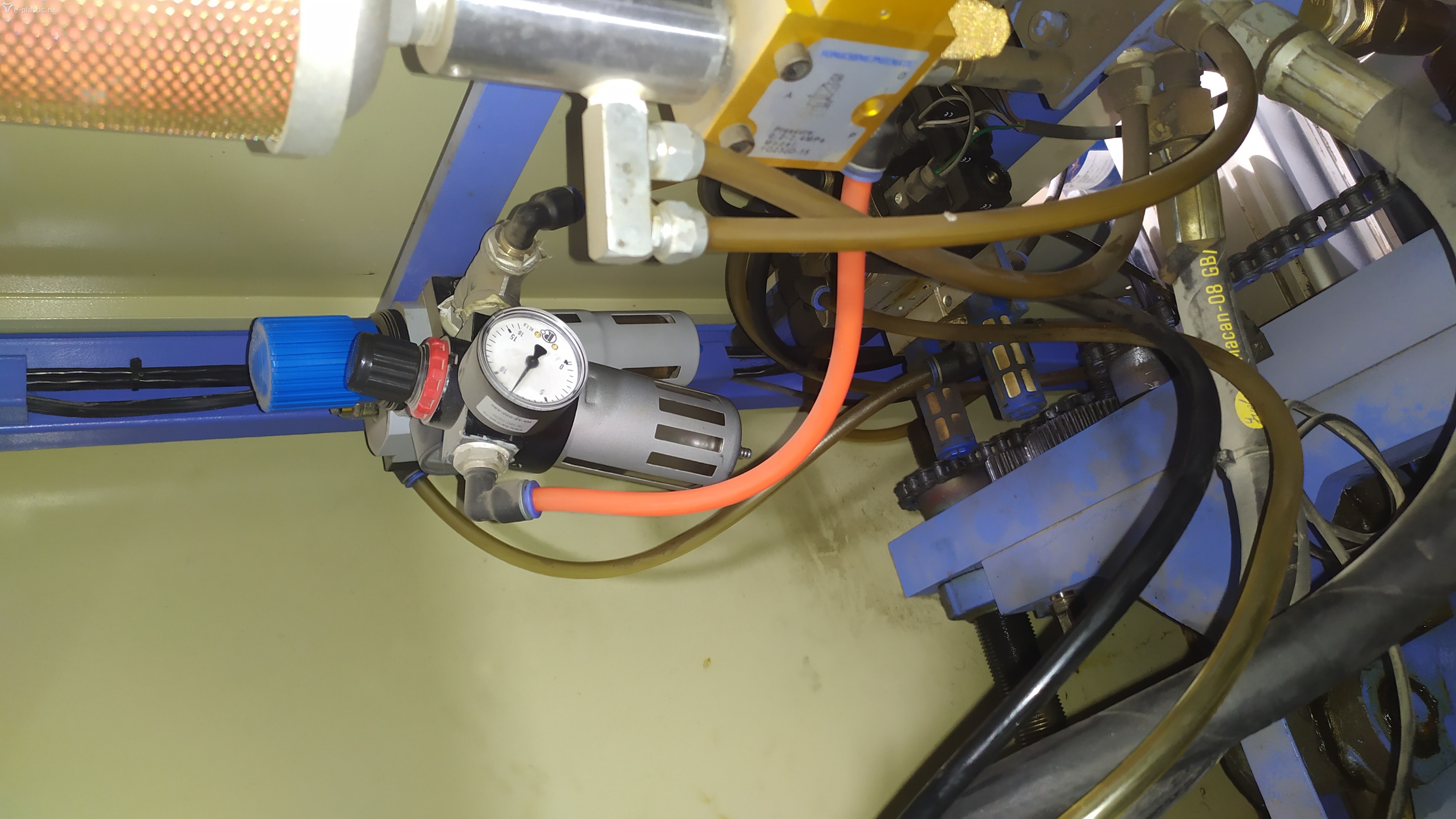

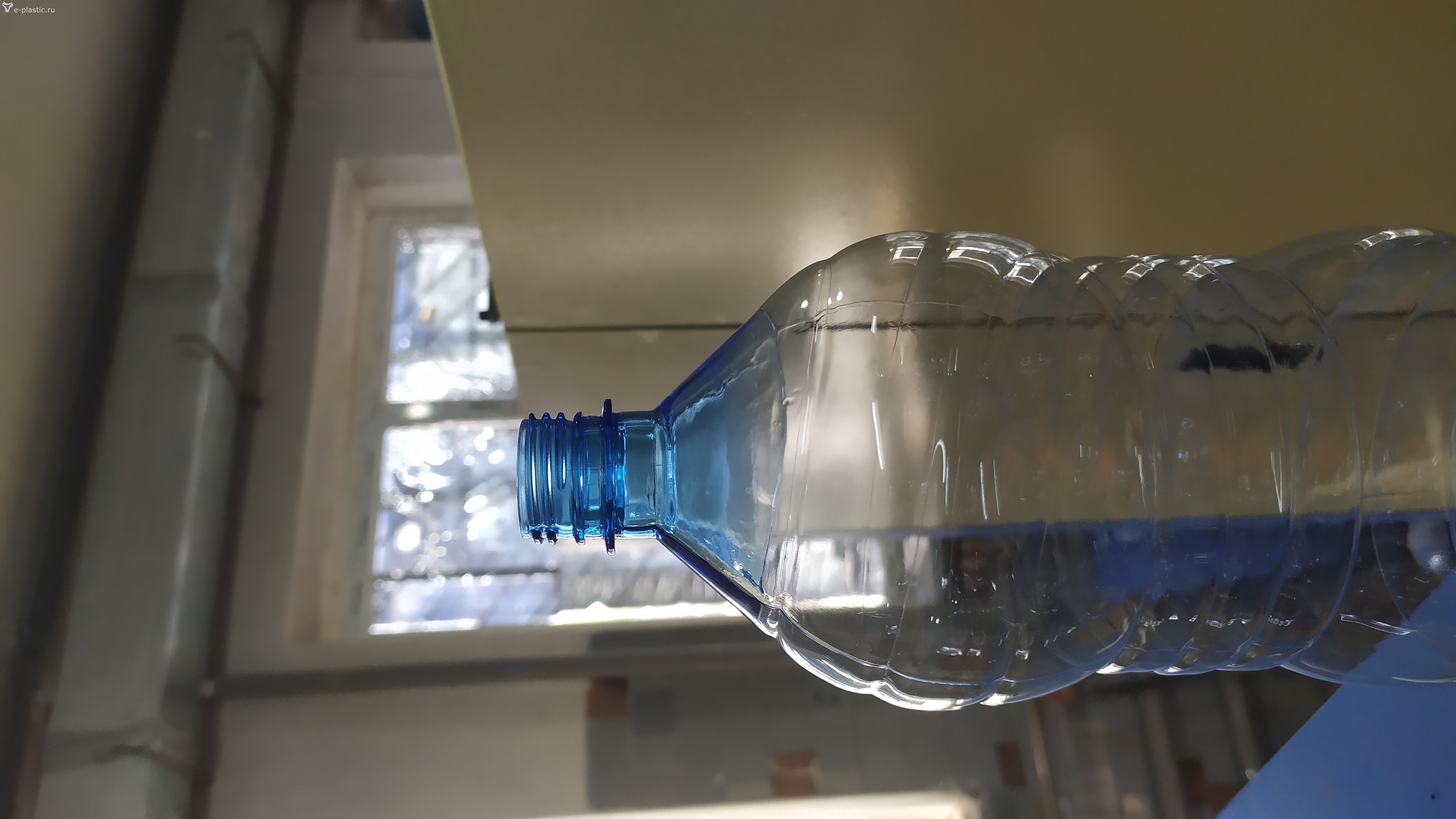

Доброго времени суток коллеги. Столкнулся с такой проблемой, станок бутылку выдувает отлично, но! Дно формируется идеально но ножки очень тонкие как плёнка, в то же время верхушка бутылки бетонная, при том что нагревается горло или "1 зона" до состояния что можно без усилий смять горло. Нагрев преформы практически идеальный, нет перегрева ни на одной зоне. Чего только не перепробовал уменьшить, увеличить время задержки, также и с ПВ, не помогает. Пробовал уменьшить нагрев донной части бутылки и увеличить на горло до того что винтовая часть преформы сминается если слегка надавить пальцами, в итоге, верхняя часть бутылки всё равно остаётся бетонной а дно не формируется до конца, ножки округляются. При этом белых пятен нет.
Подскажите кто сталкивался с таким, какие есть идеи, в чём может быть причина. Моё предположение что причина в слишком большом давление на ПВ 8-9 атм.

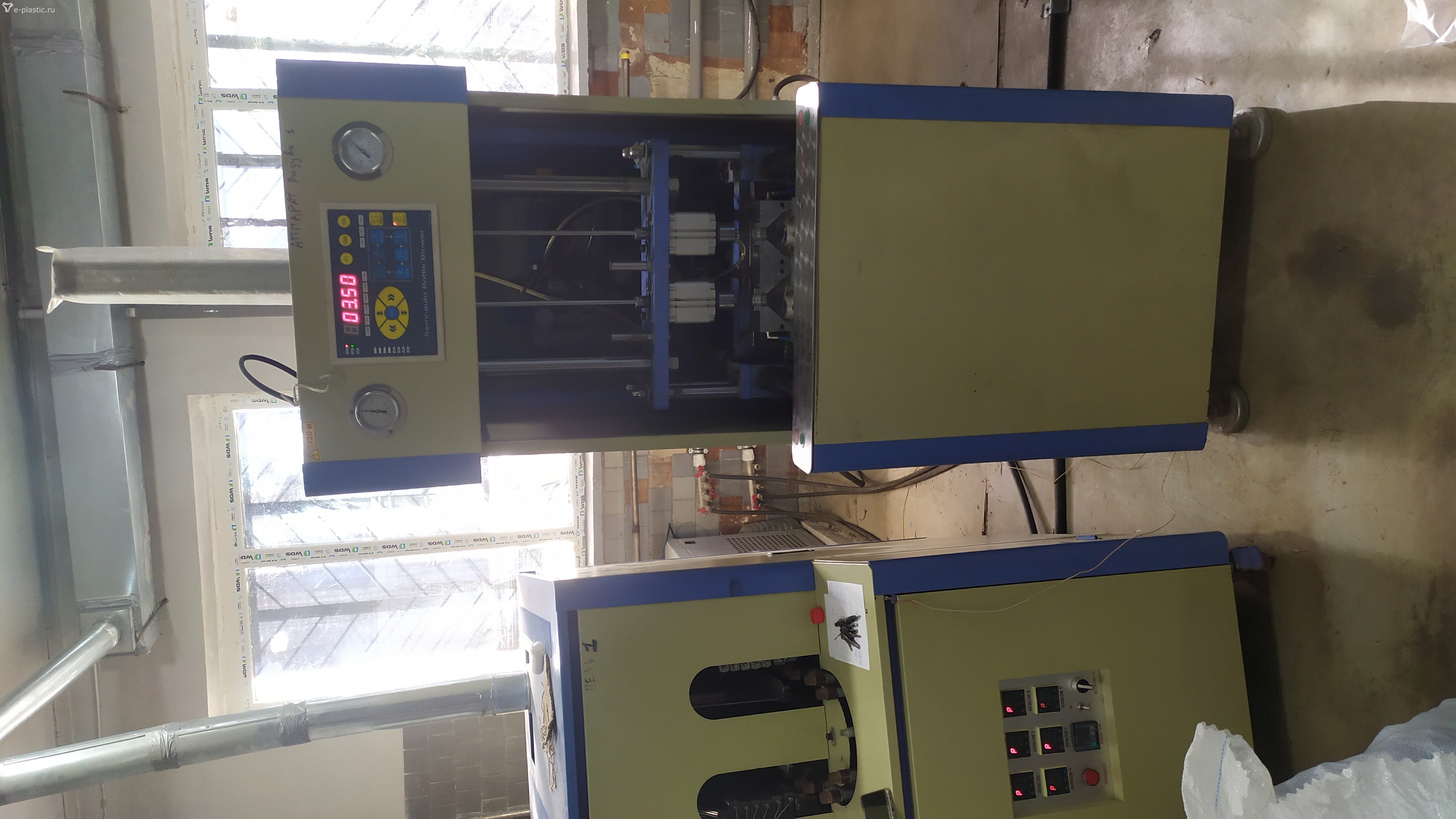

Станок китайский марки HZ, всё регулируется на контроллере, герконов нет.
Фото прилагаю, а также фото проблемной бутылки
Слишком тонкое дно
